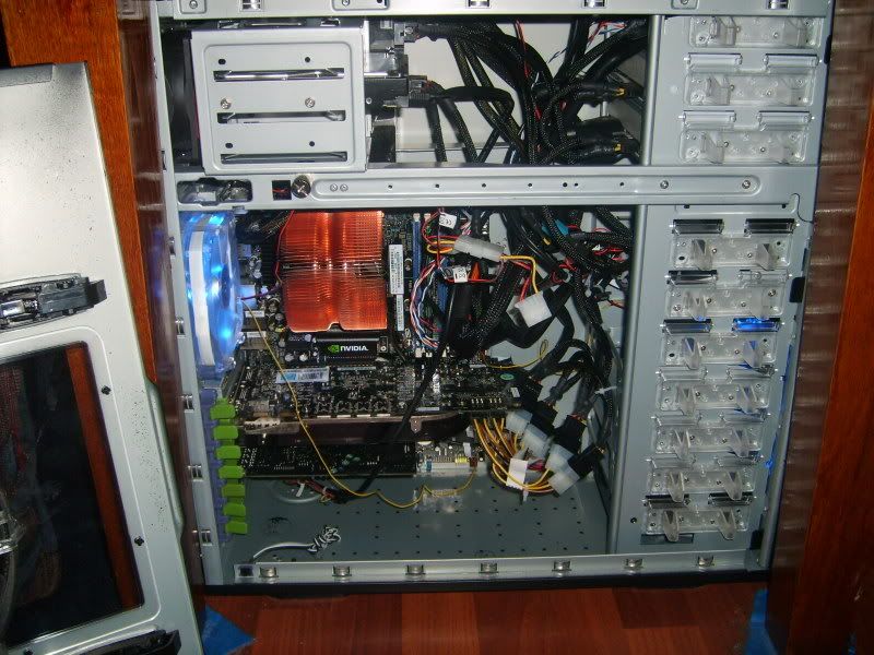

So langsam muss ich was unternehmen, ansonsten werde ich noch echt agressiv von diesen Summen und der Vibrationen. Da sitzt man hier und denkt sich oh wie schön leise, keine Lüftergeräusche garnichts, aber das Summen der platten im Hochfruequenzbereich, ist ja schlimmer, als eine summende Mücke vor den Ohren :kotz:
Case steht ungefähr halben meter enfternt rechts von mir und die Platten sitzen vor dem NT (sieht aus, wie im Bild). Aber dieses Summen wie ein Lfter, der mit ca 1600rpm läuft, ist einfach nicht auszuhalten.
Bin wegen der Lautstärken reduzierung auf Wakü umgestiegen, aber jetzt machen mich die Platten wahnsinnig. Es sind 3 Platten in einem Käfig eingebaut. Was könnte man da empfehlen?

So... ich habe jetzt mal mit Schaumstoff was gebastelt. Zumindest ist die Vibration enorm zurückgegangen, aber bissel vibrierts noch.

Bitumenbox wär auch nicht schlecht aber wie ich es schon immer gemacht habe, werde erstmal auf meine eigene Art und Weise forschen, probieren und tun. Im mom ist alles noch provisorisch aufgebaut und ausserdem stört die Pumpe bissel und steht da auch im wege.
Also im wenn die Seitentür geschlossen ist, hört man von den Platten sehr sehr wenig und die Vibration ist nach meines Empfindens nach min 50% gesunken.
