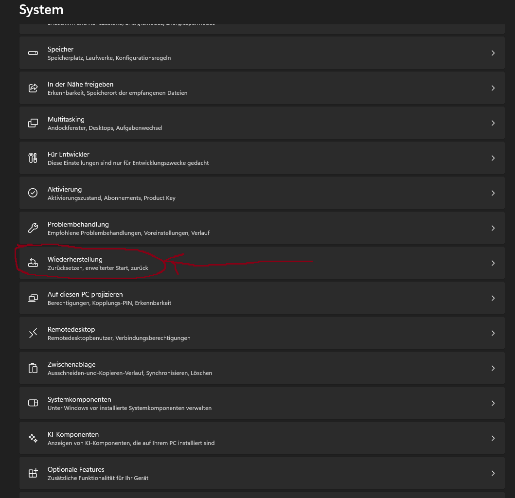

Dann versuche es aus Windows heraus, der Weg dazu ist relativ selbsterklärend.
Hier kommst du auf jeden Fall ins Bios. siehe Bild

Das habe ich Probiert, da startet die Kiste genauso ins nichts. Leds alle aus beep, kein Bild und kein boot.
