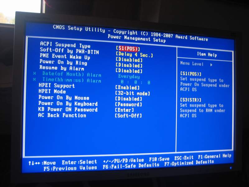

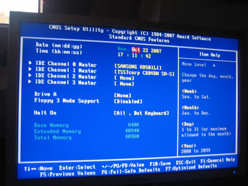

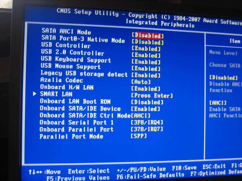

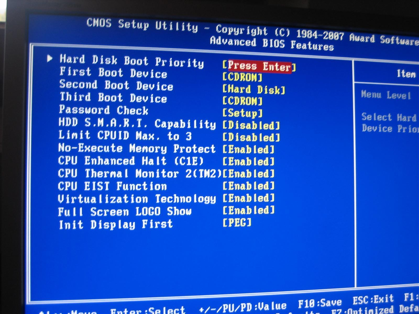

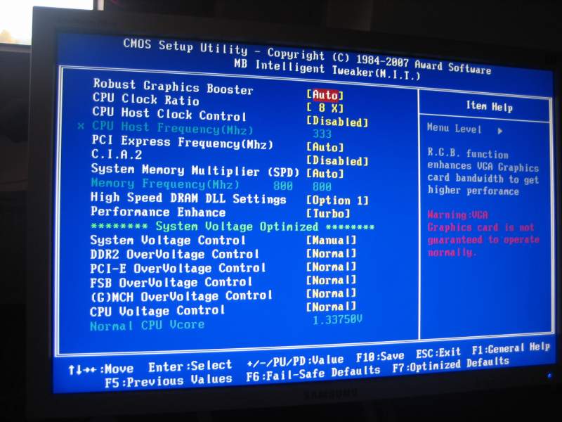

Statt dessen hab ich mal ein bisschen mit dem Bios gespielt:
- wenn ich die AHCI-Funktion aktiviere, dann fährt er schon nicht mal hoch, sondern hängt sich beim einfachen Ladebalken "(Microsoft Corporation" vor schwarzem Hintergrund) ewig auf. Der Schirm friert zwar nicht, der Balken ist animiert, aber es geht nichts voran.
- bei komplett deaktiviertem AHCI startet Vista wenigstens, raucht aber dann wie gesagt meist nach kurzer Zeit (<10 Min) ab.
Da ich von den Bios-Einstellungen und vor allem von den Speicher- uind CPU-Settings kaum Ahnung habe, poste ich mal hier die Bilder von meinem Bios - vielleicht erkennt ja jemand, dass die Takte oder so nicht zu meinem E6750 und den A-Data PC2-6400U CL5 (DDR2-800) passen... DAS wär mal ne Sache... *hoff*

Wenn der Rechner nicht mit AHCI bootet, kannst Du vielleicht eine andere Platte probieren, wenn Du noch eine hast.
Die BIOS-Einstellung sind alle i.O.
Naja um das Komponenten ein- und ausbauen kommst Du nicht herum. Als aller erstes mal die Firewire-Karte raus und die Temp der CPUs überwachen.
Edit: Setz' mal "Performance enhance" auf Standard und die System Voltage Control auf Auto im Bios.

Gib deinem Speicher mehr Spannung , 4 Riegel brauchen mehr Saft. Und schau das die Timings vom Speicher auch passen.
