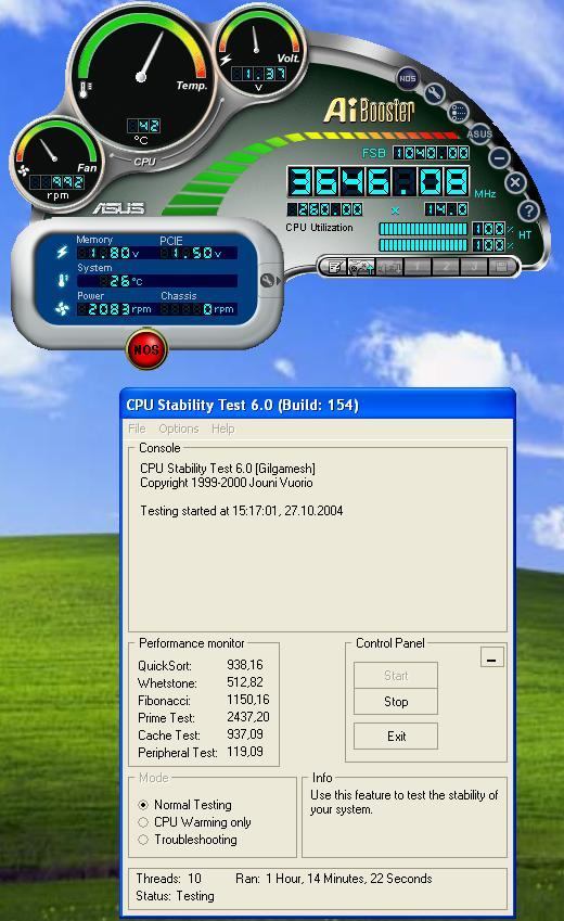

Hab heute auch meinen 520er Prescott bekommen. sSpec SL7J5, Stepping D0.
Mit dem Intel boxed Cooler geht der schonmal (nicht weiter getestet) auf 3,5 GHz und das bei 1,375 Volt. Also sogar unter normal Core Voltage, denn default ist ja 1,4 Volt. Heizt aber im stability test auf 60°C. Habe für meine Wasserkühlung noch keine passende Halterung, also gehts morgen erstmal noch mit dem boxed Cooler weiter. Aber 3,5 GHz straight out of the box sind schonmal ziemlich gut. :asthanos:
Edit: Habe mal in meine Gallerie ein "Beweis-shoot" geladen.

Hmm mit dem FSB hatte ich heut auch Probleme; Ab 58°C CPU Temp. bei 260MHz FSB fing der auf einmal an den FSB zurückzuschrauben. Gestern bei 250MHz und 60°C hat er das noch nicht getan. An dem internen Mechanismus vom P4 kanns ja nicht liegen, denn der verändert doch den FSB nicht?!
Jetzt hab ich wieder ne Wasserkühlung dran, unter Last 42°C bis 44°C und keine FSB Schwankungen mehr. Seltsam.
Board ist ein Asus P5GDC Deluxe.
Der 520er läuft aber bei 260MHz -> 3,64GHz immernoch bei 1,36 Volt stable... immernoch gesenkte Spannung.
