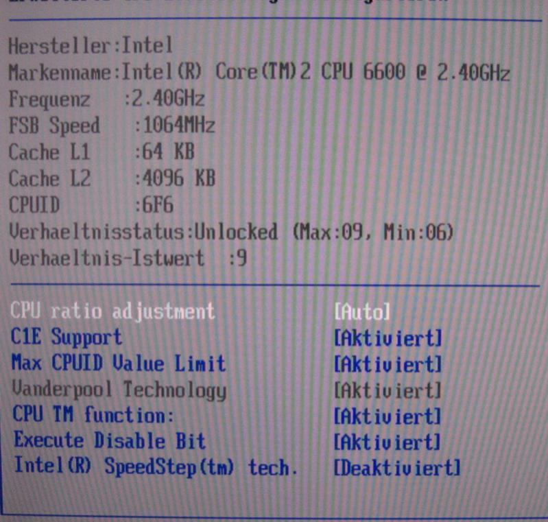

warum kann ich bei meinem Asus P5B deluxe diese Funktion nicht nutzen?
Biosupdate hat auch nichts genutzt.
auf dem Bild sollte diese Funktion ja eigentlich sein!
Wie schauts bei euch P5B deluxe Besitzern aus???

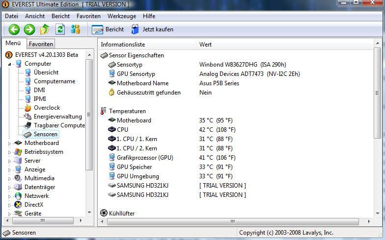

Warum? Meine CPU Temp ist höher als die der Kerne!!!

Meine CPU Temp is manchmal bei 85°C und die Cores haben nur 33°C^^ Wird wohl ein Auslesefehler sein ;)
sicherlich ist es ein auslesefehler.
habe selbst immer so 10°C differenz.
aber durch diese funktion soll es sich je evtl beheben lassen.
was ist deine bios nummer? ich hatte das selbe problem, konnte jedoch im bios noch peci auf enable/disable stellen. ich glaub das asus diese option seit einiger zeit automatisch auf disabled und hidden stellt; grund dürfte da wohl ihr epu zeugs sein. und die differenz von cpu und core temperatur ist normal und sollte, solange sie nicht mehr als 15grad beträgt, nicht stören.
ansonsten probier halt ein bios aus, wo die via cpudiode ausgelesene temperatur niedriger ist, als die der cores. bei mir was das so und dann liefen die cores eben richtig warm, da die lüftersteuerung (pwm) nur nach cputemperatur geregelt wird.

Telefonsupport von Asus:
lt. Asus ist in allen 12xx versionen diese funktion auf default gestellt, also aktiv.
nur in den Versionen 10xx soll dieses noch manuell einstellbar sein. diesen rückgang werde ich dann aber nicht mehr umsetzen.
dann ist das halt so, dass meine CPU Temp höher als die Cores sind.
