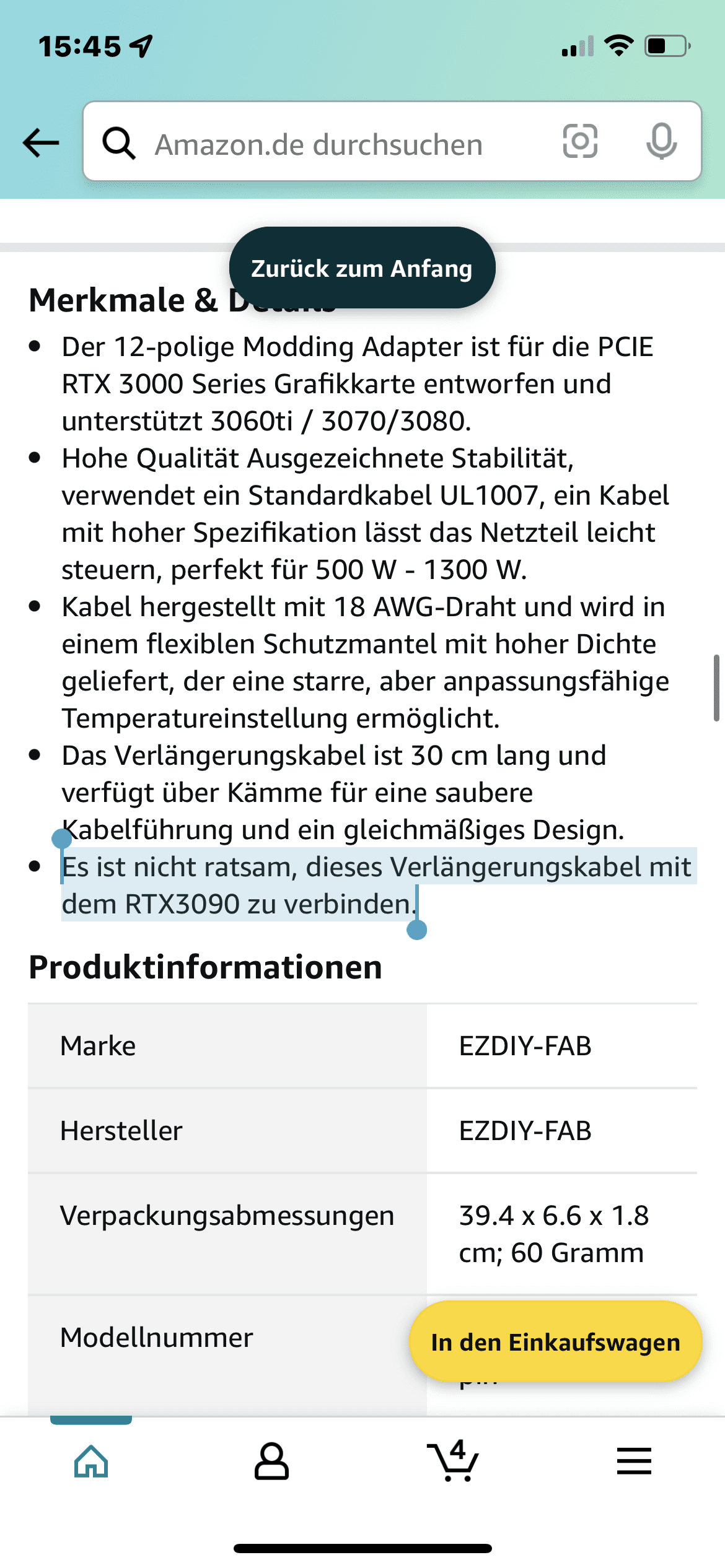

Was? Das verlinkte von Amazon? Warum? Das ist QuarkAber ausgerechnet mit einer 3090 soll man es nicht nutzen…
Schreibt der Hersteller selber, siehe hier:Was? Das verlinkte von Amazon? Warum? Das ist Quark
Was natürlich völliger Quark istSchreibt der Hersteller selber, siehe hier:
ich wäre immer vorsichtig und würde solche Aussagen stets als meine eigene Meinung kennzeichnenVöllig unbedenklich.
Ich denke ich habe die Kompetenz dies zu belegenich wäre immer vorsichtig und würde solche Aussagen stets als meine eigene Meinung kennzeichnen
Schön, wenn man Selbstvertrauen hat und von sich eingenommen ist, aber weise ist das trotzdem nicht.Ich denke ich habe die Kompetenz dies zu belegen
Mit Meinung hat das also nichts zutun.
Falls du im Bereich Elektrotechnik unterwegs bist, hast du sicher schon paar Dinge von mir gelesen.
Das mag stimmen, was in der Koste drinnen ist weißt aber auch du erst wenn du Sir aufschraubst.Ich denke ich habe die Kompetenz dies zu belegen
