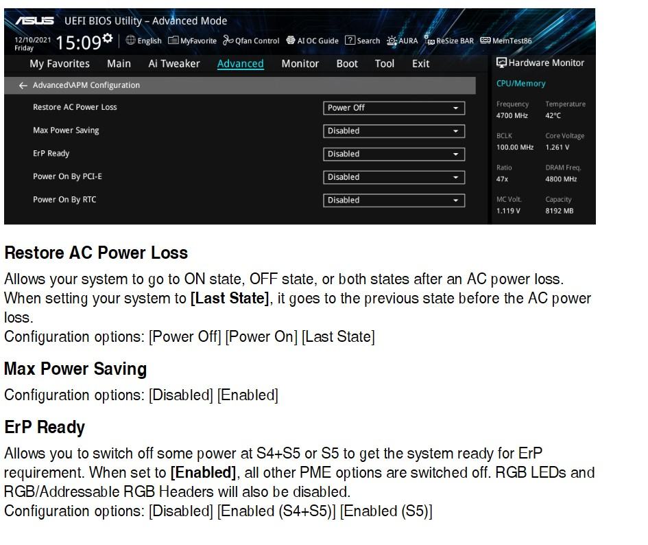

Würde es mit einer der beiden Optionen versuchen
A: Max Power Saving auf enabled

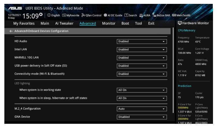

oder B: USB Power Delivery in Soft Off state
So, hinter Tür Nummer 2 war der Preis, vielen Dank. Habe zwar keine USB Verbraucher am Rechner außer RGB Tastatur (die aber nicht leuchtet wenn der Rechner aus ist) und Maus, aber nun zieht er sich nur noch 0,2 bis 0,8W.

Jedes BIOS besitzt die Option: ErP enabled/ disabled
Default ist disabled, sprich kein ErP. Aktivierst du ErP, kappt das Mainboard den Stromfluss zu allen Verbrauchern nach dem Ausschalten. Typische Frage, wenn Lüfter oder Buttons nach dem Ausschalten noch leuchten. Mit ErP an leuchtet nichts mehr.
Bei mir ist der Verbrauch im ausgeschalteten Zustand mit ErP aktiviert unter dem messbaren Bereich (<0,5w)
