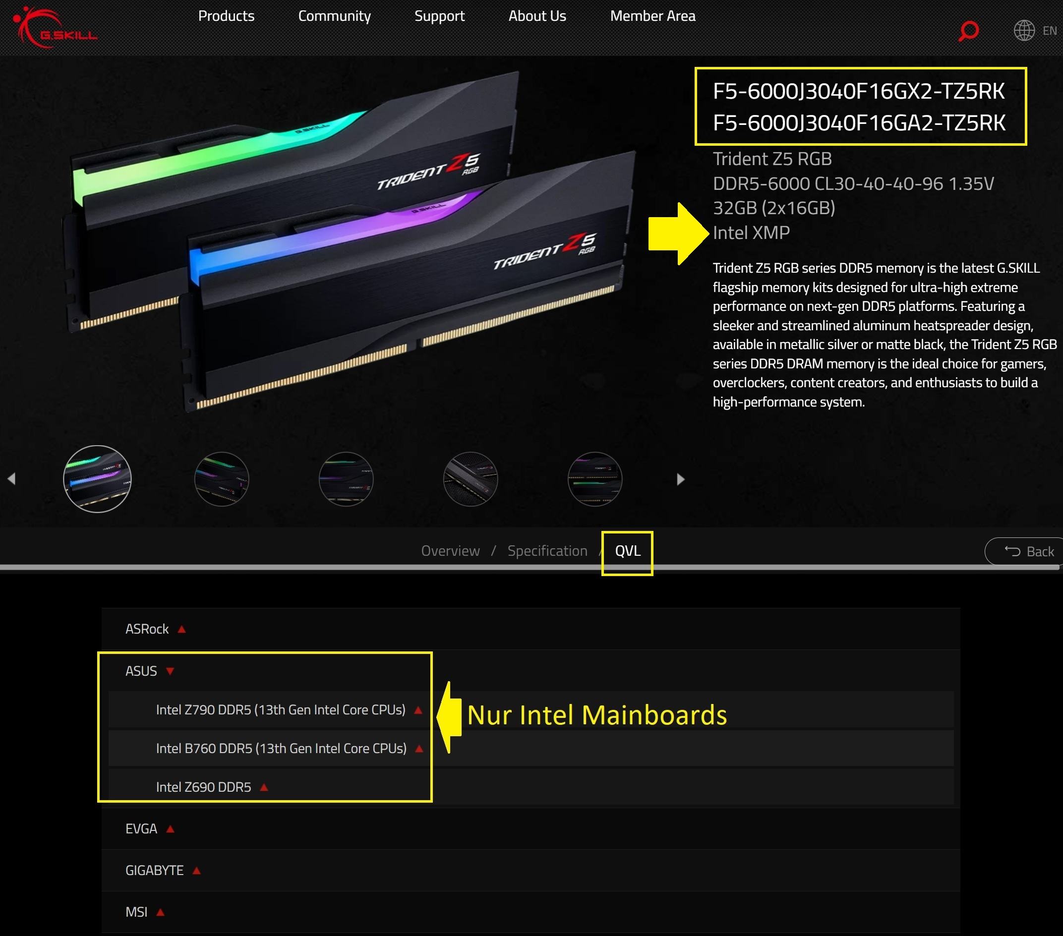

32 GB Trident Z5 Neo RGB 6000MHz CL30
Welcher Ram ist das, der mit AMD EXPO Ram Profil oder der mit Intel XMP 3.0 Ram Profil?
AMD EXPO: https://geizhals.de/g-skill-trident...t-32gb-f5-6000j3038f16gx2-tz5nr-a2815824.html
Intel XMP 3.0: https://geizhals.de/g-skill-trident...040f16gx2-tz5rk-a2719844.html?hloc=at&hloc=de
Der mit Intel XMP 3.0 Ram Profil läuft laut G.Skill Ram QVL nicht auf Asus AM5 Mainboards.
G.Skill Ram QVL Intel XMP 3.0 Ram: https://www.gskill.com/qvl/165/374/1649235161/F5-6000J3040F16GX2-TZ5RK-F5-6000J3040F16GA2-TZ5RK-QVL
Selbst wenn der Intel Ram in der Asus Ram Liste für das ASUS Rog Crosshair X670E Extreme steht, würde ich mich eher auf die G.Skill Ram Liste verlassen.
