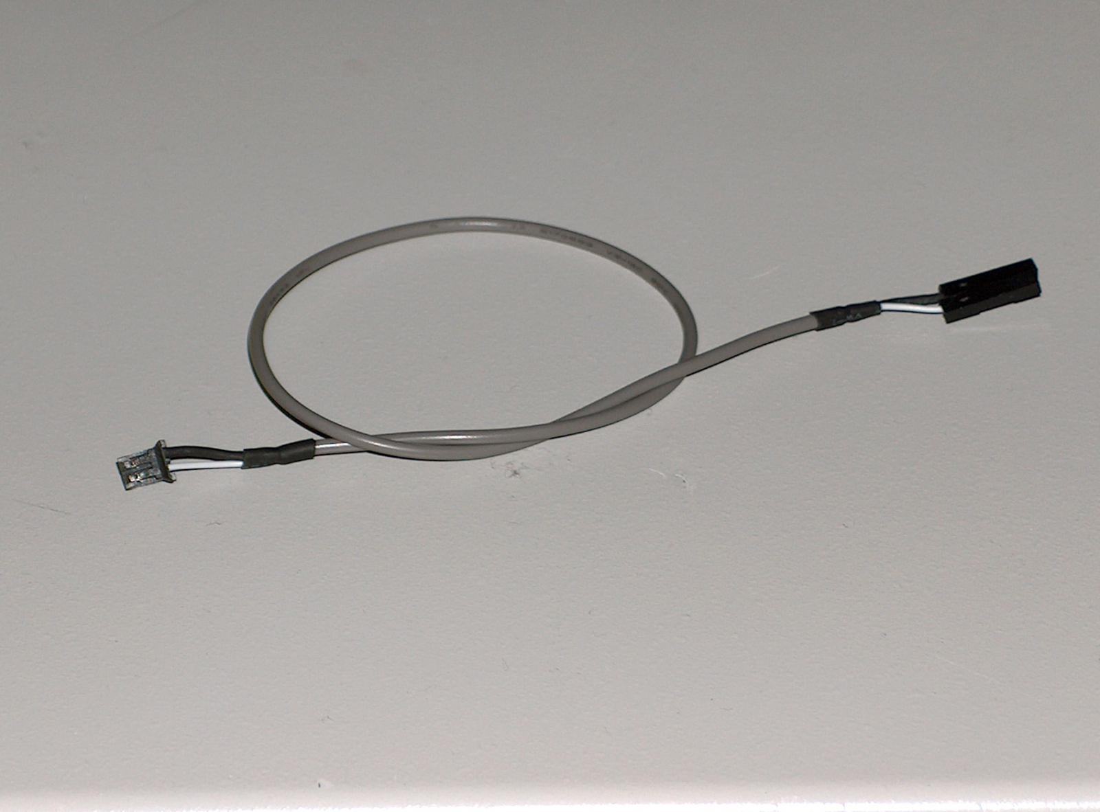

Hab jetzt so ein Kleiner Kabel mit dazu gekauft wo ich es an der Graka anschliesse aber das Problem ist das ich es nicht weiss wo ich es am Mobo anstecken soll.

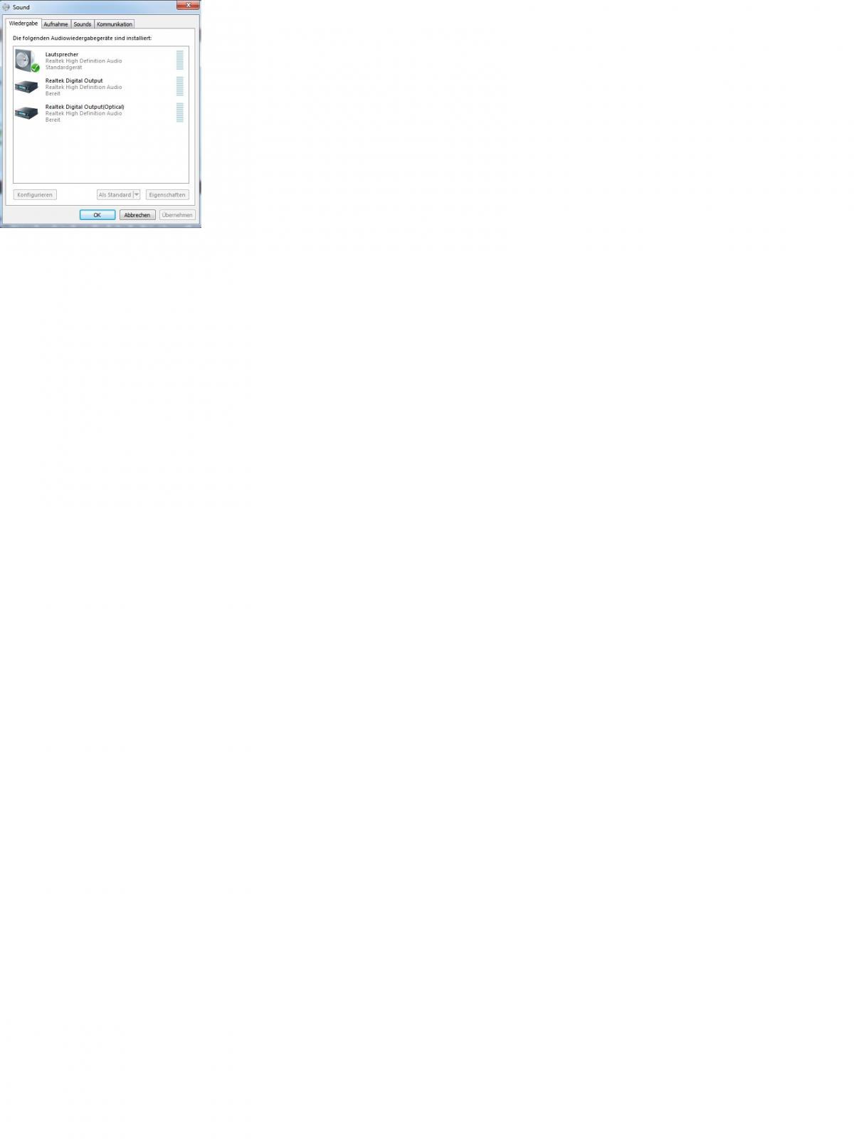

und du musst noch hdmi als hauptausgabegerät im windoof definieren
Hab jetzt den Treiber installiert aber nix hat sich verändert.
Wo tue ich das definieren ?
auf lautsprecher symbol rechtsklicken und wiedergabegeräte öffnen

Was sagen denn die audio-Einstellungen?
Ist dort HD-Audio (weiss jetzt nicht genau wie es bei der GraKa heisst) auswählbar oder "ausgegraut"?
Hier mal ein Screen wie es ausschaut
Hi klicke mal rechte maustaste rein undmache das Häckchen(insofern nicht geschehen) bei "Deaktivierte Geräte Anzeigen" rein.

Was hast du denn noch für ein Kabel dazu gekauft? Ein Bild wäre nicht schlecht.

Audio war ein so ein Anschluss von der Graka bis zum Mobo
Und danach hat es auch super funktioniert. Das Kabel habe ich ja noch nur ist das Problem wohin mit dem Kabel.
Das hier müsste der Audio-Anschluss sein.
Ist es viel verlangt das du einen Punkt da hinmachst wo die zwei Kabeln hin müssen. Verstehe das nicht so ganz
