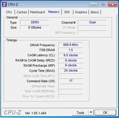

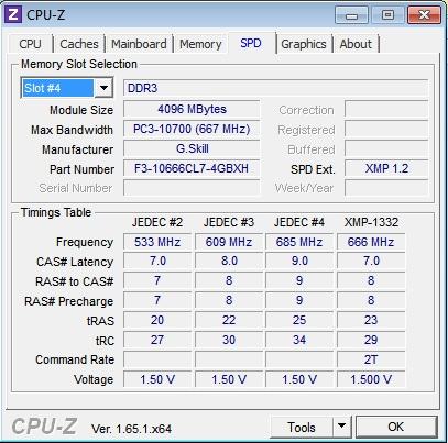

Motherboard ist meineswissens nur dual bestückbar. Ich werde jetzt mal das mit CPU-Z ausprobieren und die einstellungen vom RAM checken und nochmal nach test suchen.
EDIT: jetzt macht Memtest zicken, ich machs mit Bootcd, nachdm die hofhfährt zeigt er ca. ne halbe Sekunde die blaue memtest seite und setzt zurück..

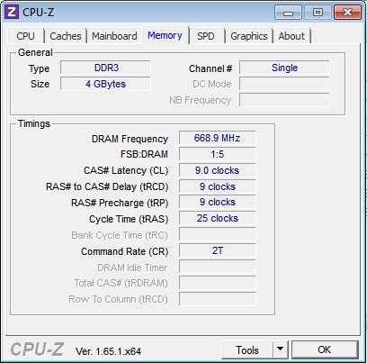

Nach dem 4ten versuch läuft jetzt eufeinmal der Memtest. jetzt mit einem Stick. Ergebnisse folgen.
Übrigens in meinem letzten post noch die Bilder editiert falls du sie nicht gesehen hast.
Sehe deine Screenshots erst jetzt.
Schau dir mal deine Screenshots an:
Command Rate muss auf 2T, läuft bei dir auf 1T, die tRAS muss auf 25, bei dir läuft die auf 24.
Das wird es schon sein, rein sicherheitshalber fixiere im Bios/(U)EFI noch die "1,50" Volt Spannung für deinen RAM.
Gruss Dennis50300
---------- Post added at 17:25 ---------- Previous post was at 17:24 ----------
Merke dir die RC von 34, die kann CPU-Z anscheinen bei dir nicht auslesen leider und er zeigt garnix an.

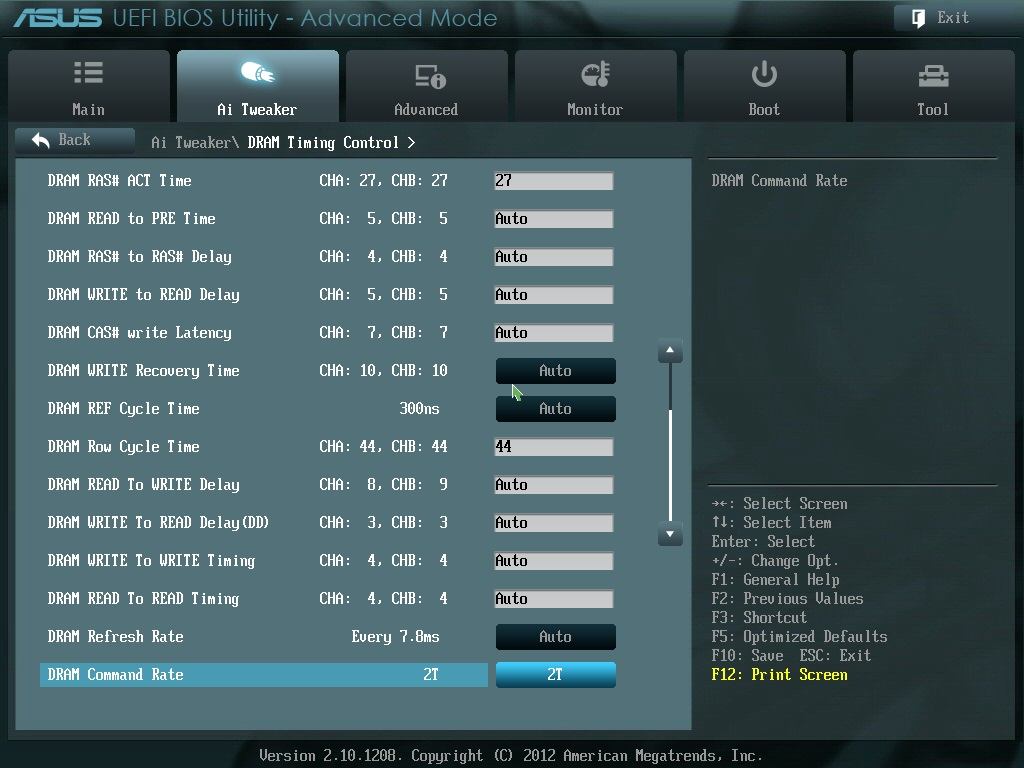

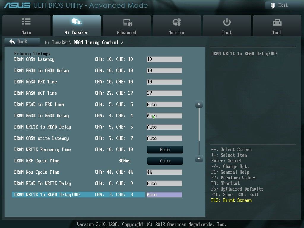

Hier ein Beispiel an dem wie mein RAM eingestellt ist, Rest auf "Auto" lassen, und von oben nach unten die Reihenfolge von dir nachstellen -> "9"-"9"-"9"-"25"-"34"-"2"T
Die Zahlen die ich dir hier in -> " <- setze ist jeweils eine Option in meinen Screenshots, natürlich in Reihenfolge von Bild1 zu bils 2 von oben nach unten.
Gruss Dennis50300
Wobei die Latenzen von 666 auch laufen sollten, du hast lediglich 668, weil der Bustakt nicht einhunderprozentig ist, sondern mal ein Ticken mehr und mal ein Ticken eventuell auch weniger.
Um einen Defekt beim RAM ausschliessen zu können solltest du aber erstmal die schlafferen Latenzen nehmen für Memtest86+, wenn da alles tutti ist kann du immer noch auf 7-8-8-23-29 2T gehen und Testen ob diese es auch tun.
Immerhin wäre da der RAM mit diesen Latenzen ja genaugenommen um 2MHZ übertaktet laut CPU-Z ;)

DRAM Row Cycle Time, gibts bei mir nicht.
Ansonst hab ichs so eingestellt. Keine änderung an der Funktion, hab grad nur den einen stick eingebaut der laut Memtest funktioniert.
Hängt genaus wie vorher und die Unterstriche sind auch noch da
