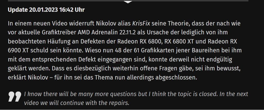

Das ist doch schon seit mindestens einer Woche bekannt daß es nicht an dem Treiber lag.
Weil KrisFix seine Aussage widerrufen hat?
Das würde ich auch machen, wenn ich Druck von AMD bekommen würde.
Das ändert aber nichts daran das der aktuelle AMD Grafiktreiber wahrscheinlich Grafikkarten der RX 6000 Serie zerstört.

Igor auf Igorslab hat angesprochen, der kann das nachstellen wenn er 6XXX gegen 7XXX tauscht und Treiber nachinstalliert und zurücktauscht oder so.
Normalerweise wenn man "seinen" Treiber installiert, passiert da nichts.
Da gab es wohl Verwechslungen.
Ist das nicht schon längst behoben?
Es gibt noch keinen neuen AMD Grafiktreiber, der "aktuelle" ist immer noch vom 8.12.2022: https://www.amd.com/de/support/grap.../amd-radeon-6900-series/amd-radeon-rx-6900-xt
Wenn sich der aktuelle AMD Grafiktreiber mit dem Schnellstart oder Ruhezustand aufhängt, ist das trotzdem ein AMD Grafiktreiber Problem und kein Windows 10 oder 11 Problem.
