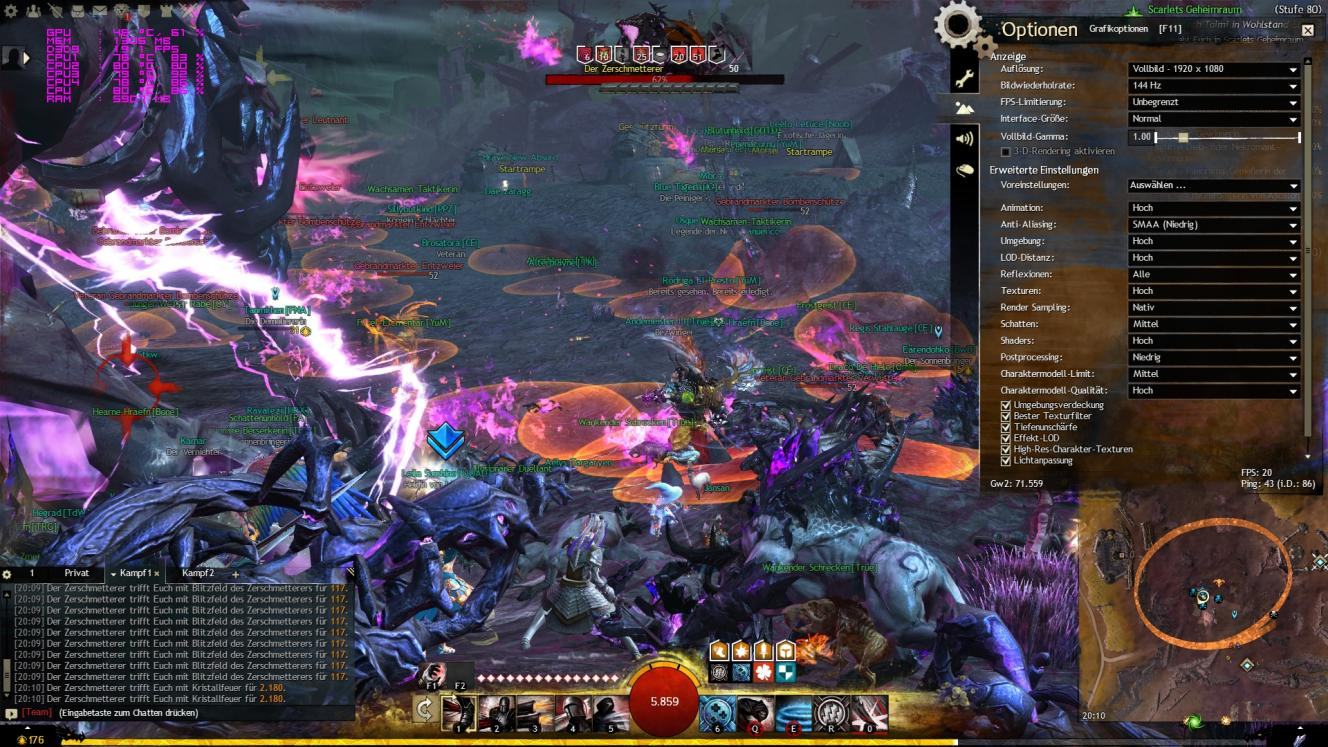

Hallo zusammen,
mein System ist inzwischen etwas in die Jahre gekommen. Leider fehlt mir das nötige Kleingeld um sofort alles neu zu kaufen...daher stellt sich die Frage ob Grafikkarte zu erst oder CPU+RAM+Board...

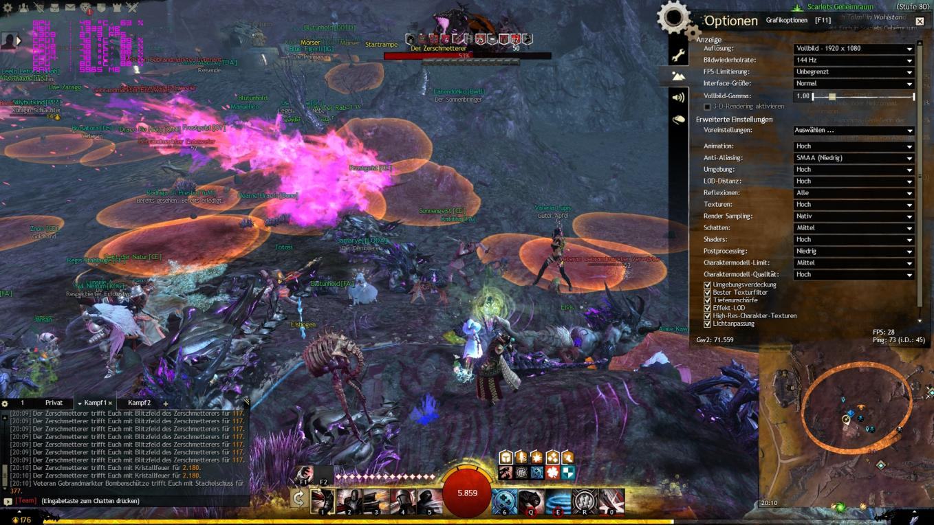

Die meiste Zeit spiele ich Guild Wars 2 und habe da sehr oft Performance Probleme. Bin mir auch nicht wirklich sicher woran es liegt...für mich sieht es so aus als wenn die CPU nicht stark genug ist, dabei läuft die mit 4,4 GHz. Ich mach euch mal paar Bilder mit den Auslastungen als Anhang. Die Grafikkarte ist jedenfalls nie bei 100%...da würde es doch eher sind machen die CPU zu erneuern?! Die CPU Auslastung geht aber auch nie über 90%...vielleicht ist dem guten mit 80°C auch einfach zu warm :shake:
MEM bei 1300MB ich denke dass ist der Graka-Speicher...überall ist irgendwie noch Luft nach oben, außer die CPU vielleicht nicht mehr mit 90% Auslastung.

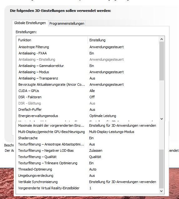

Vielleicht habt ihr einen Rat für mich...vielleicht sind es auch einfach nur falsche Settings in-game oder Nvidia-Einstellungen

schraub doch mal die ganzen grafiksettings runter und guck mal was mit den frames passiert ... ändert sich nix ises die cpu -> hast du deutlich mehr frames ises die gpu
4,4ghz eine 7700k sind schneller als 4,4ghz eines 2500k...
wie oft denn noch^^ ein CPU limit ensteht nicht erst bei 100% sondern kann auch vorher eintreten....

Habe auch ingame etwas mit den Grafiksettings gespielt, dass einzige was deutlich mehr gebracht hat war die "Charaktermodell-Anzahl" runter zu setzen. Alle anderen Grafikeinstellungen haben vielleicht zusammen 5 FPS mehr gebracht.
Naja und die Anzahl bzw die Menge der Modells wird doch eher durch die CPU berechnet, oder liege ich da falsch?
Ja die CPU läuft mit auto Vcore und allen Engergiespareintellungen, es wurde lediglich der Multi hoch gesetzt...die kompletten Einstellungen so wie sie jetzt sind laufen seit ca. 6 Jahren so.

Ja das ist mir bewusst, ich war allerdings irritiert weil alle 4 Kerne bei 80-90% sind und dachte das wäre somit noch nicht am Limit. (siehe Fotos im Startpost)
das ist dann die weiterführende erklärung für die cpu-last ... aber wie du schon selber sagst wenn die gpu bei 70% hängt und die cpu bei 90+% liegts ja auf der hand.
