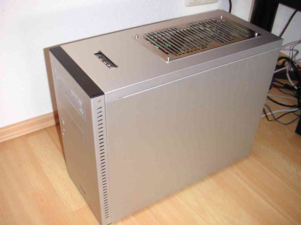

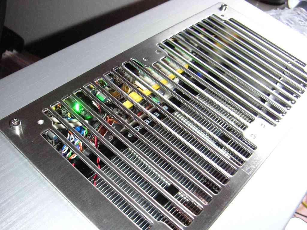

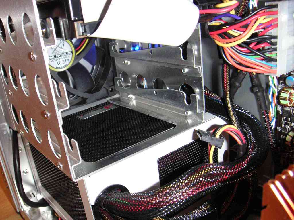

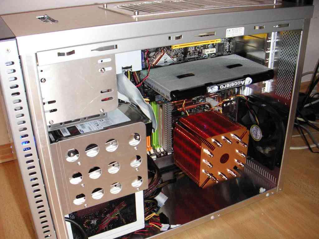

ich habe einen E2160 @2,8 ghz mit 8800gt und das mit dem gehäuse so gelöst:

unter vollast max. 81° C - was nicht wirklich viel ist, wenn man bedenkt das aktive karten zwischen 90 und 100° warm werden.

Vielen Dank für die Bilder. Sieht cool aus Dein Gehäuse. Was ist das für eins? Hast Du ein passives Netzteil? Und was ist das für ein Monster von CPU-Kühler?
Wie heiss wird deine 8800GT so?
Meine wird unter Last mit dem Standard-Kühler ~56°C.
gehäuse Lian-Li PC-A05, passives NT, scythe ninja CU kühler. das NT wird von einem 500er scythe slip stream gekühlt, die cpu indirekt von dem einem 800er scythe slip stream, der auf 50% läuft. wenns im sommer warm wird, ist da noch genug reserve.
hab in das seitenteil noch ein fenster reingeschnitten, ist aber noch nicht ganz fertig.
Ich sehe in der Gehäuse-Front gar keine Öffnungen. Wo sitzt denn der Kühler für das NT genau? Welches NT ist das genau?
die frontblende ist abnehmbar. wenndu dir die bilder ansiehst, ist das netzteil vorne unten, und darüber befindet sich ein lüfter. wenn du ein passives NT suchst, nehm das fortron zen 400, ist leider icht ganz billig.
