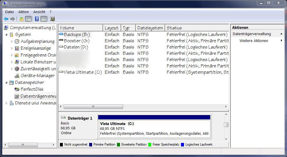

Hier nochmal ein Bild aus meiner Verwaltung.

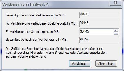

Ich habe das Ganze nochmal überprüft. Vor einigen Stunden konnte ich "C" (bestehend aus 2 Raptoren á 36 Gb im Raid0) nicht verkleinern. Der hintere Teil meines Verbundes war mit Systemfiles (MFT, Hibernate und Pagefile) belegt. Der für eine Verkleinerung mögliche Teil wurde mit 0 Mb beziffert.
Nach zweifacher gründlicher Defragmentierung sowie einer Offlinedefragmentierung, sind die "schwarzen" (System-)Bereiche (siehe Bild links) zusammengerückt und ich könnte nun meinen Speicherplatz auf "C" um satte 30445 Mb schrumpfen. Übrigens wird im Fenster Verkleinern von Laufwerk X (siehe Bild rechts) darauf hingewiesen, daß Systemfiles einen Einfluß auf die freizugebende Größe des Speicherplatzes haben.

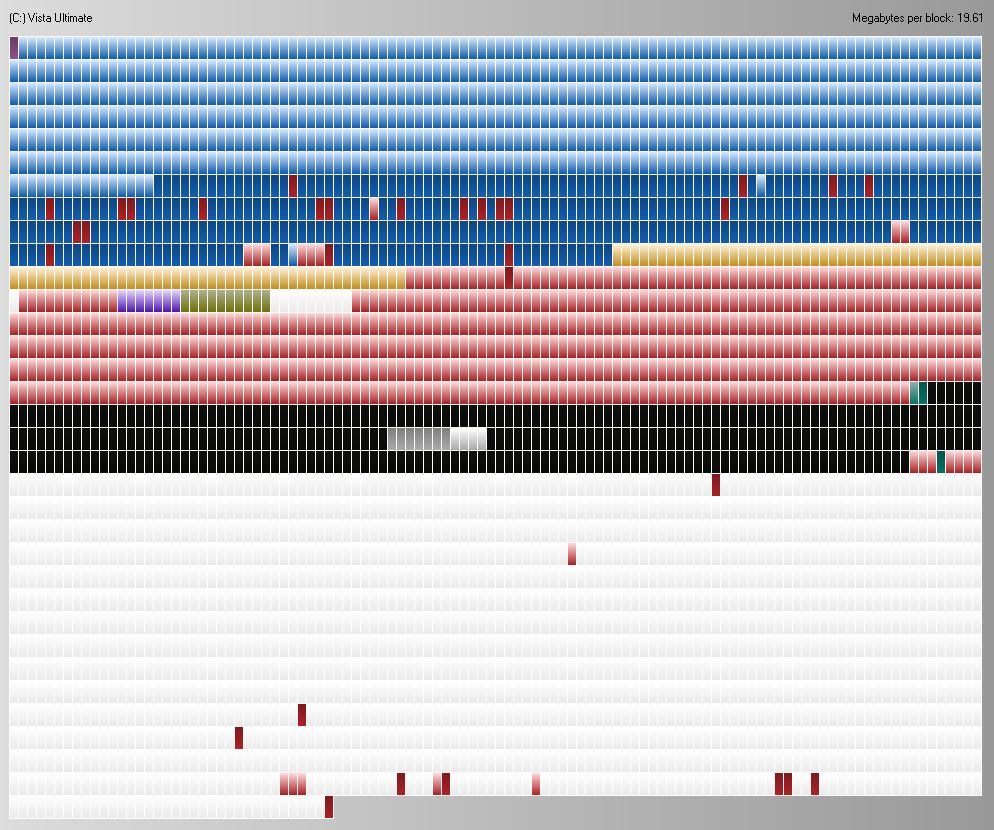

Leider besteht jedoch mein Problem weiterhin. Ich denke jedoch, das du den Kern des Problemes erkannt hast. Bei der Clusterdarstellung in OO Defrag ist mir aufgefallen, dass alle Cluster zusammenhängend waren. Neuere Dateien wurden erst im unteren Mittelfeld neu angelegt. Den Rest wird Vista wohl irgendwie reservieren. Nur für was? Auf jedenfall bin ich so nicht weiter gekommen. Brauche immer noch Hilfe.
Hier noch ein Bild OO Defrag
