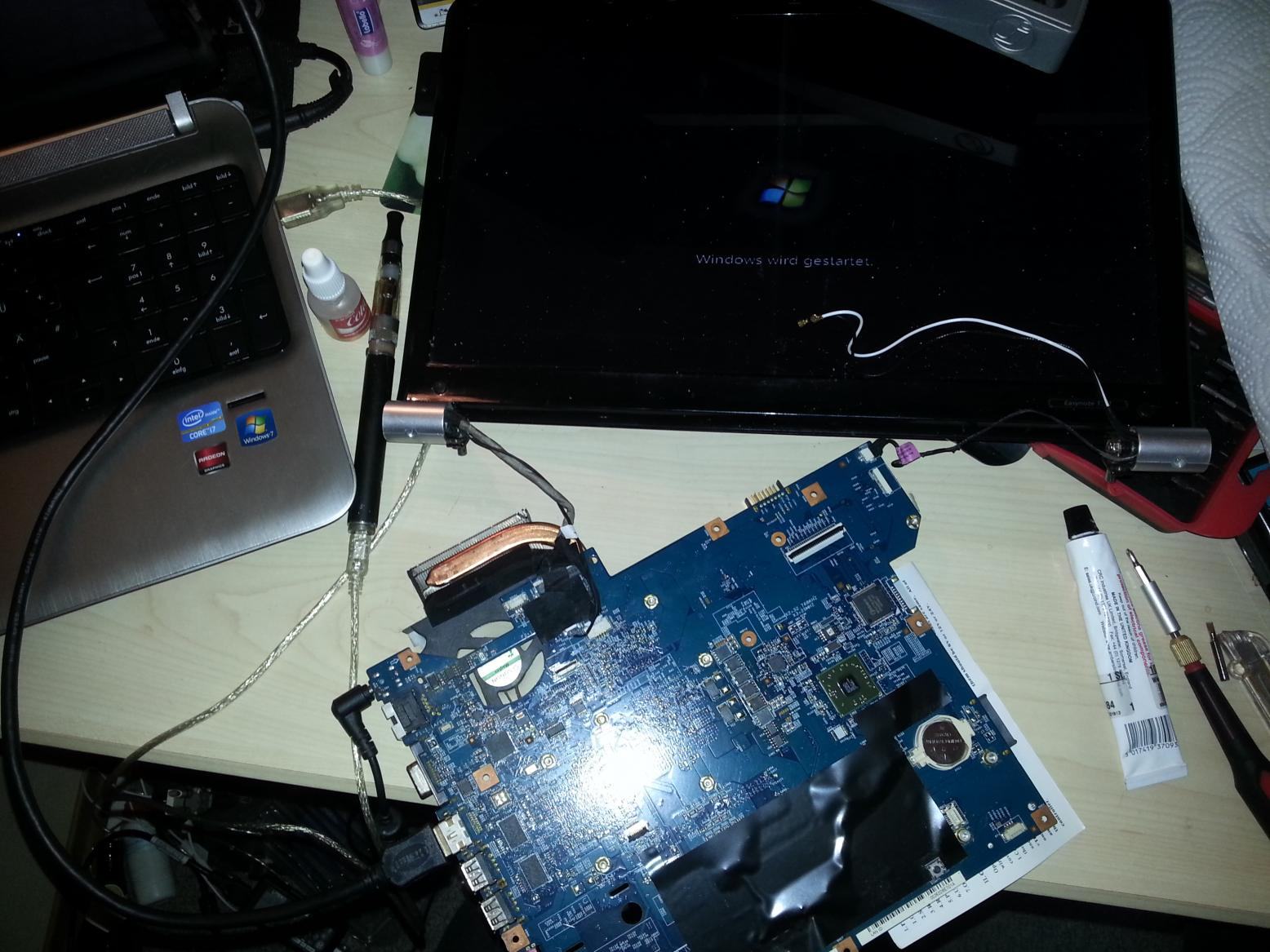

yamyam75
Hey Yamyam75
Habe hier ein notebook mit dem selben Problem. Ich denke das es wirklich an der Cmos Batterie liegt.
Versuch es mal das notebook eingeschaltet zulassen ca 30 min, dann einfach öfters an und ausschalten bis er hochfährt. in meinem fall klappt dies recht gut.
Für einen wechsel der Batterie muss man das komplette NB zerlegen. Da die bat. recht unzugänglich positioniert wurde.
mfg Plani
