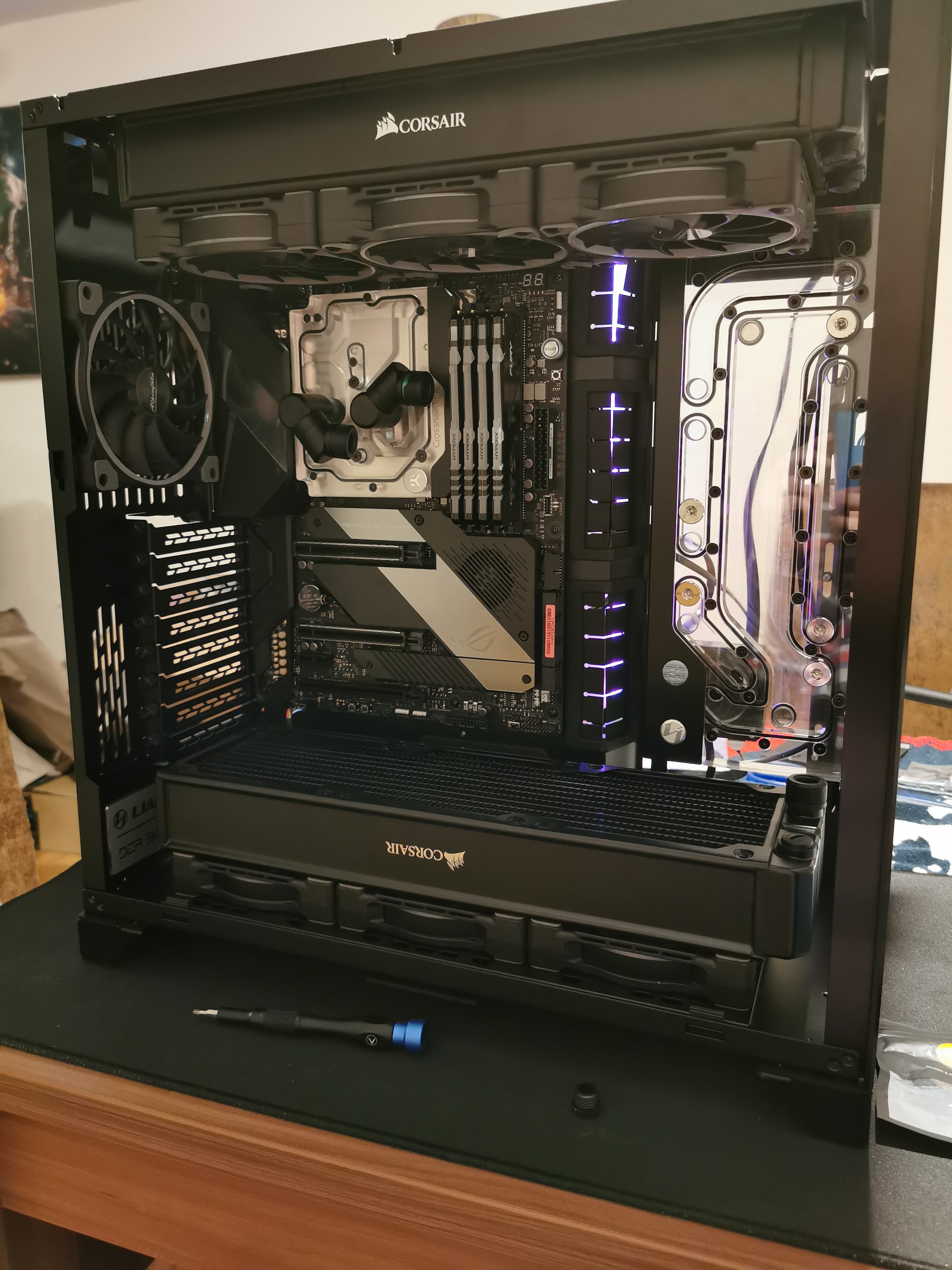

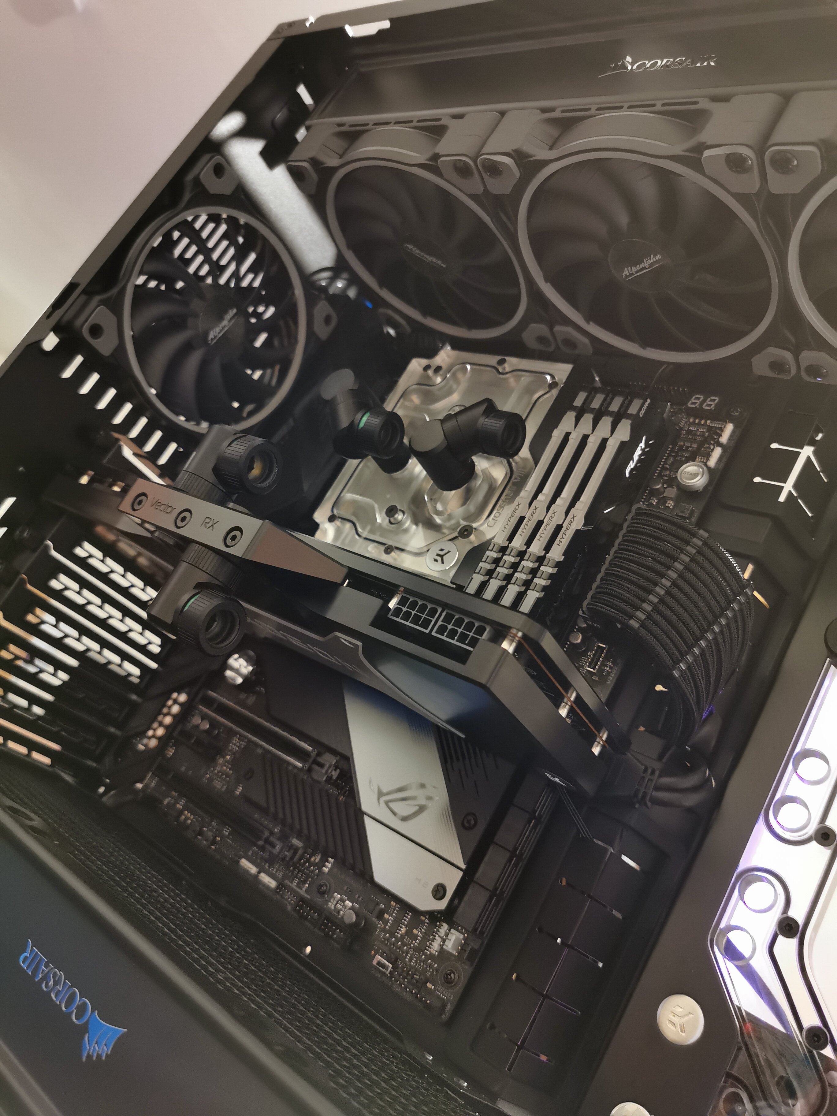

Ob er nun wirklich 3 dicke Radiatoren braucht... Ich habe kurz vor Weihnachten ein ähnliches System (o11 XL, Crosshair VIII Hero mit Monoblock, RX 6900XT und entsprechendem EK Block) für meinen besten Kumpel gebaut, mit 2 360er Corsair XR7 in Top und Bottom, dazu die "kleine", innen verbauten Distroplate, weil er die Optik von vorne in's Gehäuse erhalten wollte. Kühlleistung ist absolut in Ordnung. Wenn @xion4 nun statt der Distro lieber einen 30er Radiator mit Pumpe-AGB Kombo verbaut, kann das immernoch sehr gut aussehen und Platz ist im XL ja wirklich mehr als genug. (war erschrocken, wieviele Unterschiede es doch zu meinem o11 dw gibt o_O)
Anbei mal 2 Bilder vom "mittendrin - Bau", zur Veranschaulichung. Vielleicht regt's ja auch zu neuen Ideen an :wink:

Vielen Dank für die Rückmeldung. Mir geht es bei der Lautstärke nicht um einen Silent-Betrieb beim zocken, leiser ist da schön, aber wenn er ackert, darf er auch atmen :d In der Theorie wollte ich bei 2 Radiatoren bleiben, da ja auch erstmal nur die CPU gekühlt wird. @Bulletpr00f Bild Nummer 1 lässt eine Beleuchtung hinterm Board für die Kabeldurchführungen als eine interessante Option erscheinen :d Auch wenn es bei dir nur Hintergrundlicht ist :)

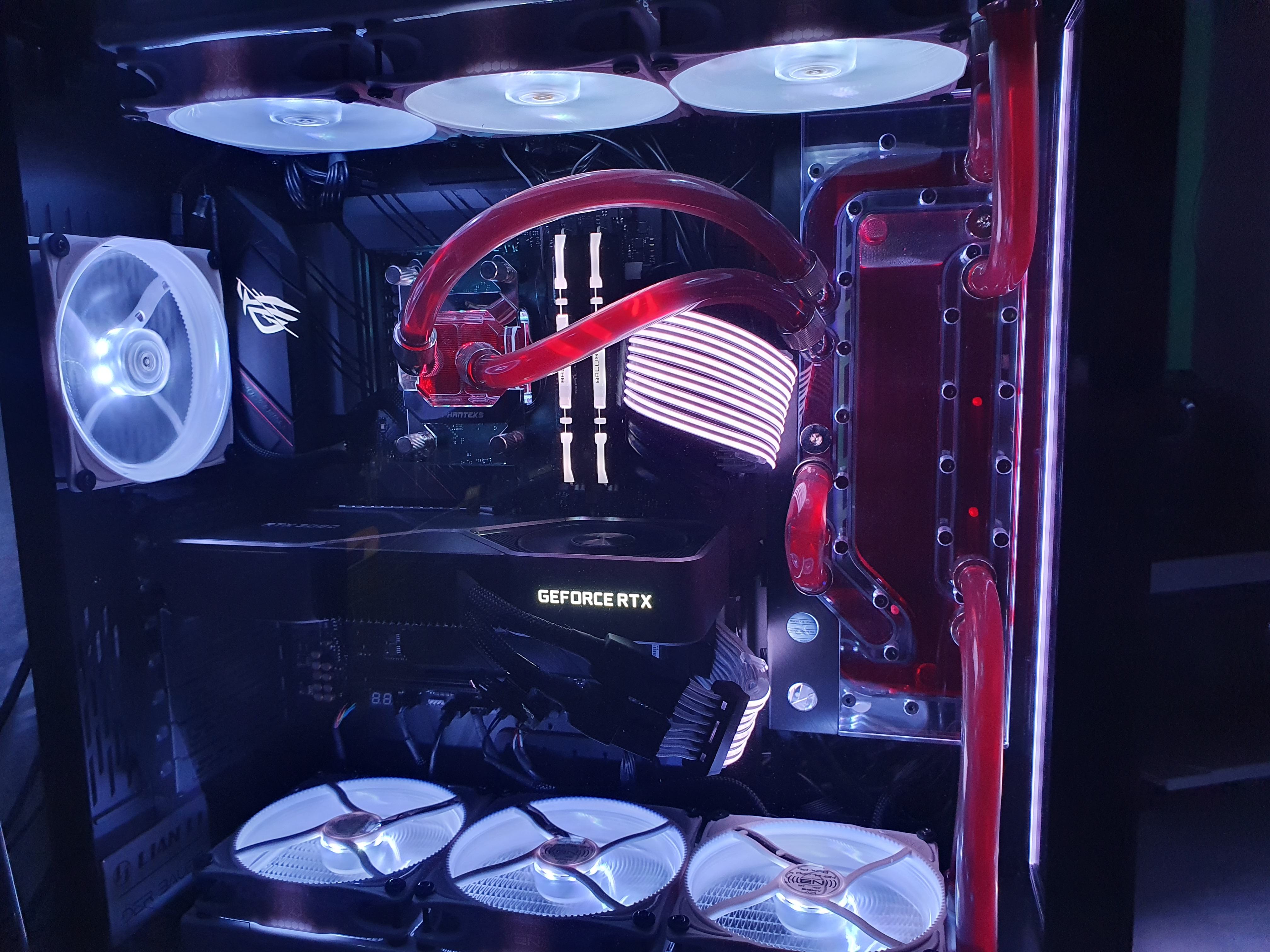

Das ist kein Mix. Nur Softtube.
Weiße Magicool Radis und weiße Noiseblocker Lüfter.
Wenn mir eine 3080EK von Asus über den Weg läuft, nehme ich die und due FE wandert in den Sohnemann Rechner.

Dein Bild beantwrotet mir für die DIstro aber schonmal die Frage wie ich das Thema GraKa nicht mit im Loop umgehe :) Etwas geknickt bei dir, oder Perspektive?

Ne. Täuscht etwas. Eventuell solltest du anstatt der Brücke einen Durchflussmesser mit 2x 90 Grad Fittings dazwischen setzen.
