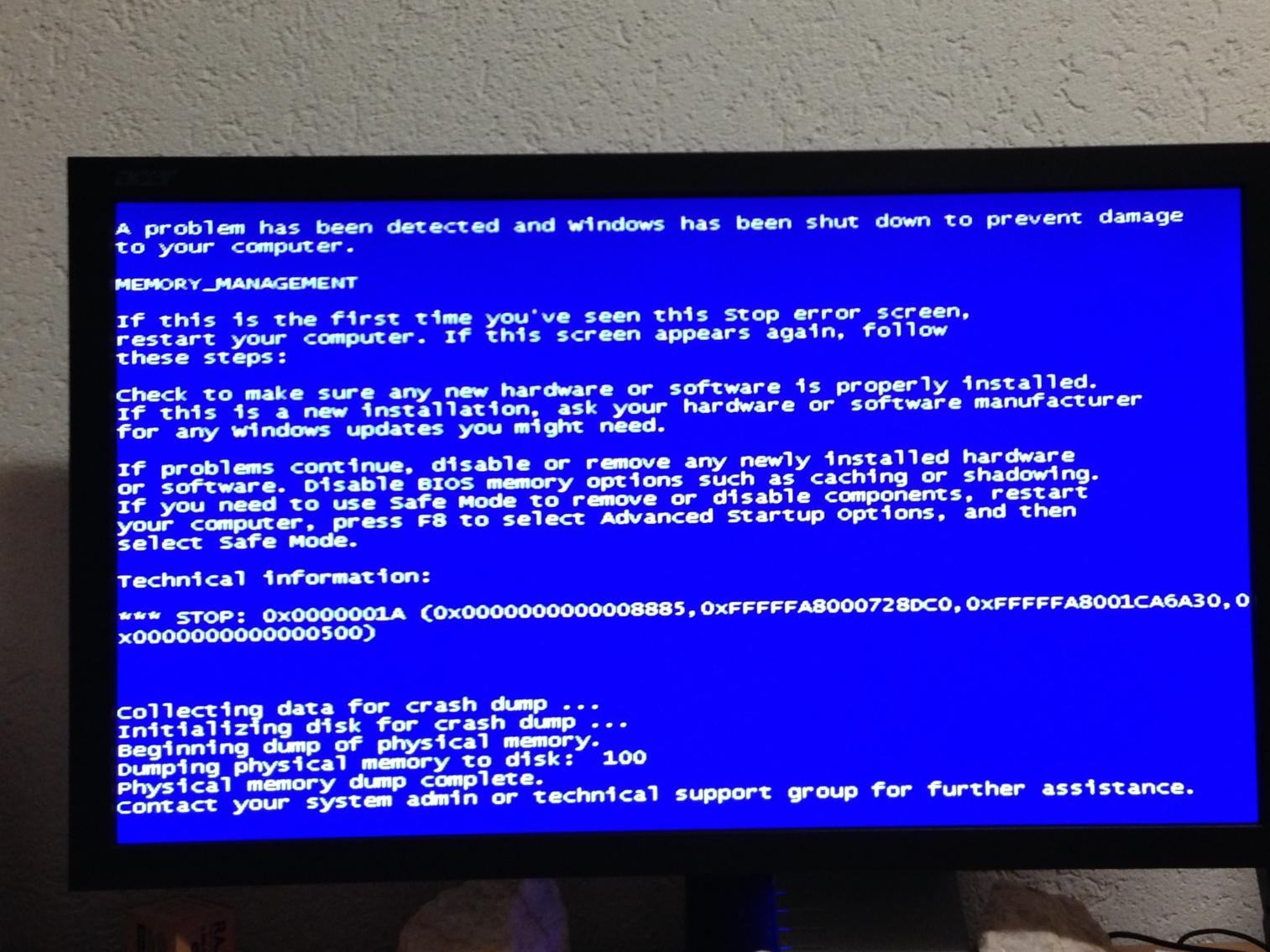

Hallo zusammen
seit einige zeit hab ich immer wider bluescreen auf meine PC
es wurde keine Hardware getaucht.
kann mir einer sagen was der bluescreen sagt.
mfg
Bernhard
0x1A = Memory management error. It usually means a bad stick of Ram. Test with Memtest, try raising
---------- Post added at 22:34 ---------- Previous post was at 22:25 ----------
Lade Dir Linx 0.6.4 runter und drücke mit der Maus auf Start... Lass Linx während Du Blaue kriss trotzdem neu starten...Irgendwann hast Du keinen Bock mehr auf Deinen PC und Du schmeisst ihn aus dem Fenster.
Oder Du gehst her und suchst die Problematik am ehesten bei den RAMs :-)
MEMORY_MANAGEMENT deutet auf einen Fehler im RAM hin. Da du keine Hardware getauscht hast und wahrscheinlich auch nicht an den Spannungen gedreht hast, würde ich zu 99% sagen, dass sich ein oder mehrere RAM-Riegel verabschiedet haben.
Um sicher zu gehen, kannst du den RAM mit Memtest86+ auf Fehler prüfen. Wenn du rote Fehlermeldungen bekommst, ist er hinüber.
Der Stop 0x1A Fehler mit dem ersten Parameter 0x8885 ist ein nicht näher spezifizierter (unbekannter) Speichermanagement Fehler.
Speicher i.d.S. kann insbes. RAM, VRAM, CPU-Cache, Festplatte, etc. sein.
Den Tipps auf Fehler durch RAM schließe ich mich an, bzw. rate zur Überprüfung der RAM mit Memtest86+.

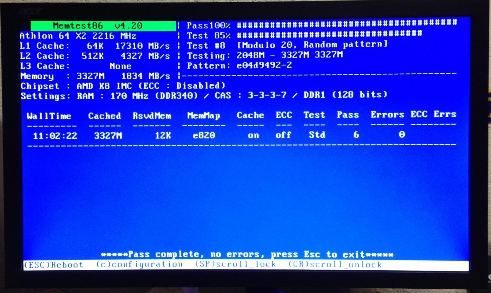

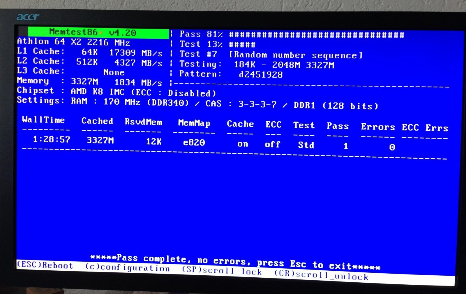

Hallo zusammen
Habe soeben den Test durchlaufen lassen, alles im grünen oder besser gesagt im blauem Bereich :-)
gruss Bernhard
Die Memtestprüfung sollte mind. 4-6 Std. laufen, um sicher zu gehen. Ein "Pass" ist nicht aussagekräftig genug.
Lass die Prüfung am Besten über Nacht laufen.

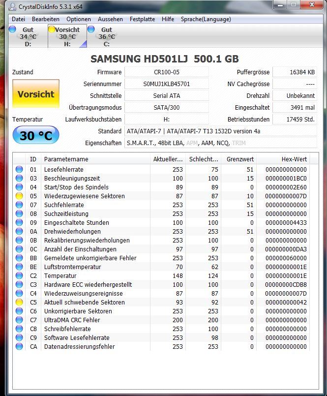

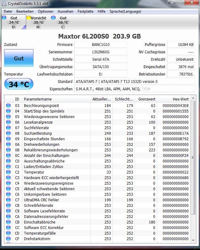

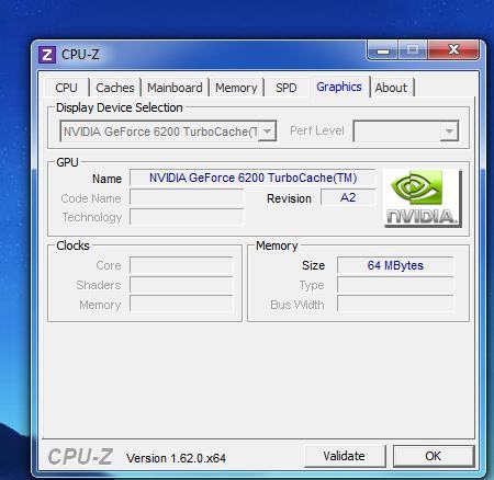

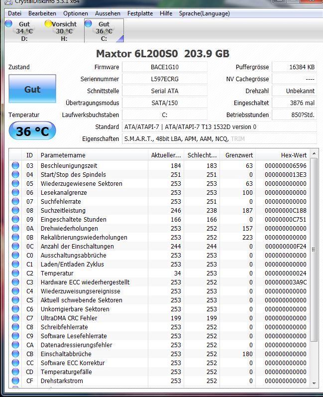

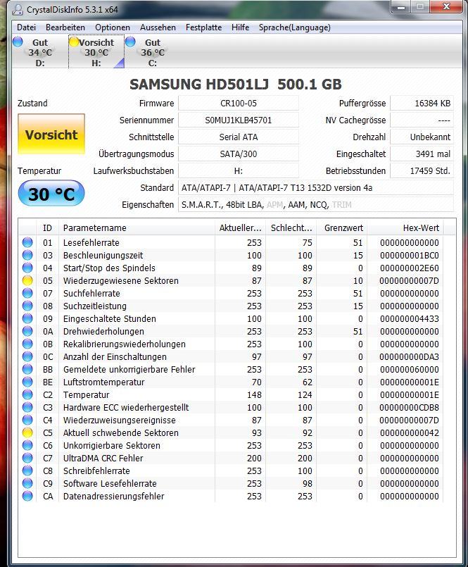

Poste bitte noch ein paar Screenshots von CPU-Z (Reiter Mainbard, CPU, Memory und RAM) und einen Screenshot von CrystalDiskInfo.
Bei Bluescreens wird zudem noch ein Kernelspeicherabbild angelegt, welches nähere Infos für die Absturzursache beinhalten können.
Unter Win7 sind dies standardmäßig Minidumps, welche im Verzeichnis C:\Windows\Minidumps abgelegt werden.
Diese Dump-Dateien könntest du auch noch hier hochladen (vorher mit WinZIP einpacken).

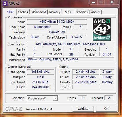

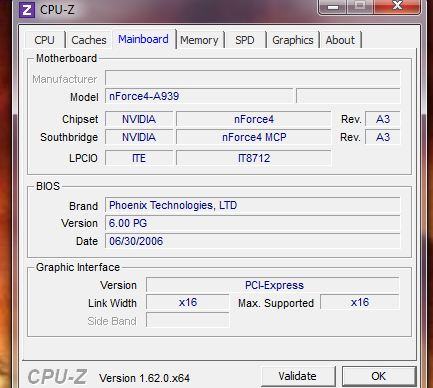

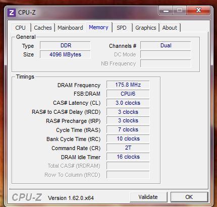

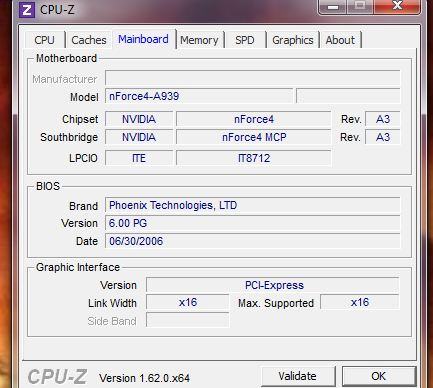

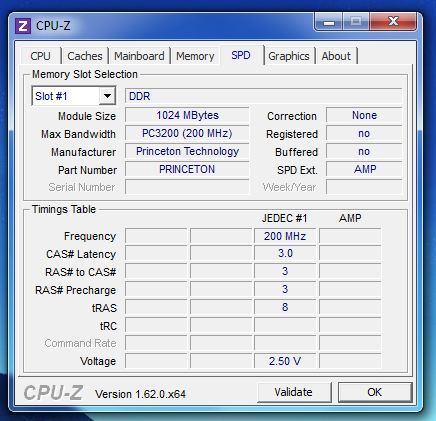

Hallo simpel1970
Hier sind meine Screenshots von CPU-Z (Reiter Mainbard, CPU, Memory und RAM)
so das ist der erste teil.
Nimm mal die Übertaktung raus, ob ohne OC die Probleme bleiben (Bus Speed: 211mhz; Standard ist 200mhz).
Bei der Samsung 500GB HDD wurden schon einige defekte Sektoren ausgetauscht. Sofern noch Garantie auf der Platte ist, würde ich diese in Anspruch nehmen.
Die Daten der Festplatte sichern (erhöhtes Ausfallrisiko).
