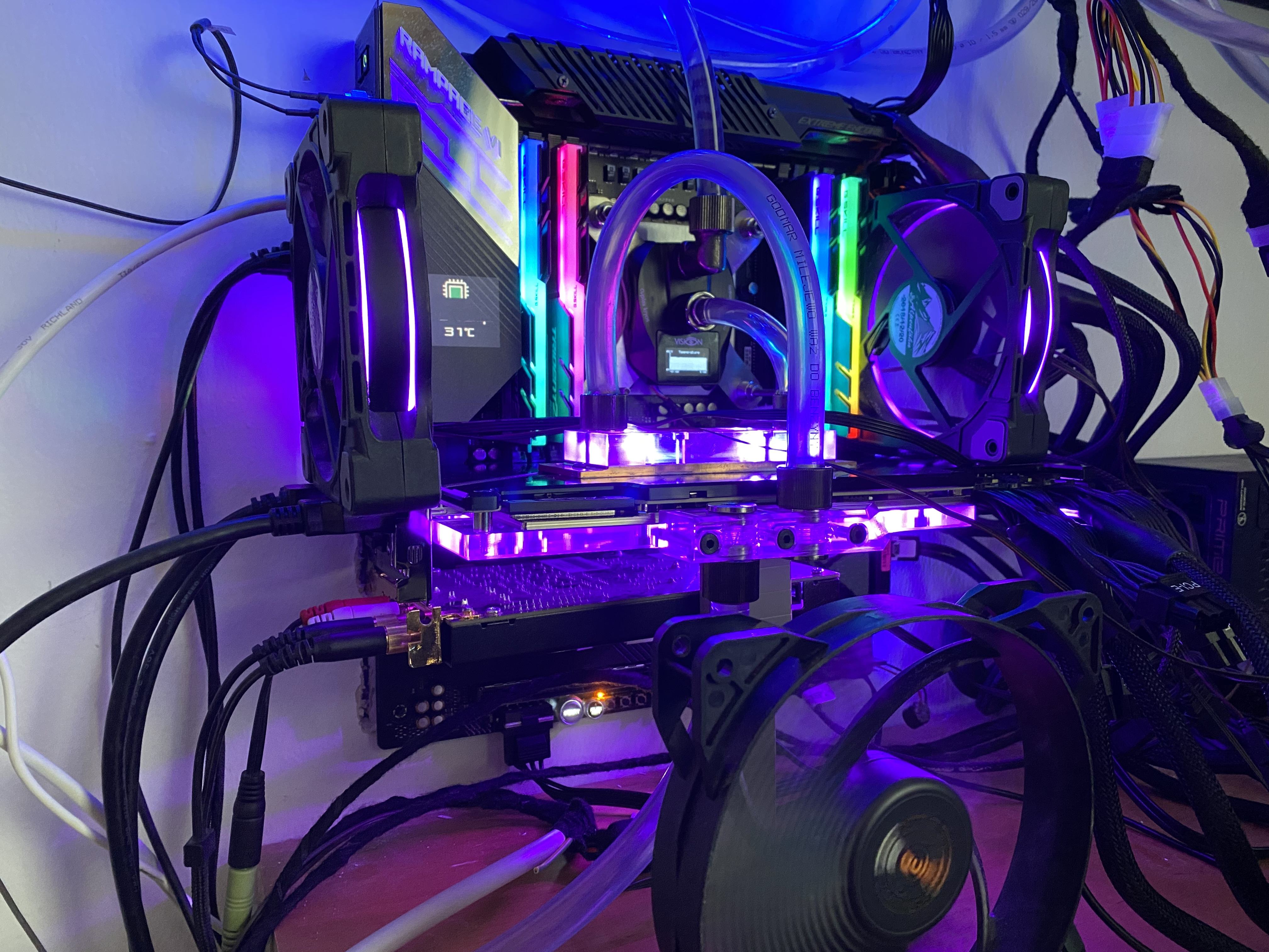

hau mal das xoc bios drauf und berichte, hast schon nen block ?
So gesagt, getan. Die Karte könnte durchaus interessant werden.
Hab für den Wasserkühlerumbau tatsächlich 1.5 Stunden gebraucht. EKWB is einfach nur krank, was
die Anzahl der Wärmeleitpads angeht und ich bin leider so der Typ, der die ordentlich drauf machen will.
Also.... dauert das :shot:
Hab auch gleich wieder aktive Backplatecooling solution gemacht.
Muss aber ganz ehrlich sagen, dass mich die Temperaturen von dem EKWB nicht angeilen. Also die Temps von
dem EKWB auf meiner Inno, selbst mit den Alphacool, waren bedeutend schöner anzusehen. Also quasi das Delta zwischen Wasser und GPU Temperatur.
Naja, wohlmöglich is mein Die auf der Strix einfach Rund wie ein Fußball. Who knows. It is, like it is. Vielleicht schleif ich meinen Die noch eben.
Werd heute Abend mal ein bisschen benchen und schauen was rum kommt. :hust:

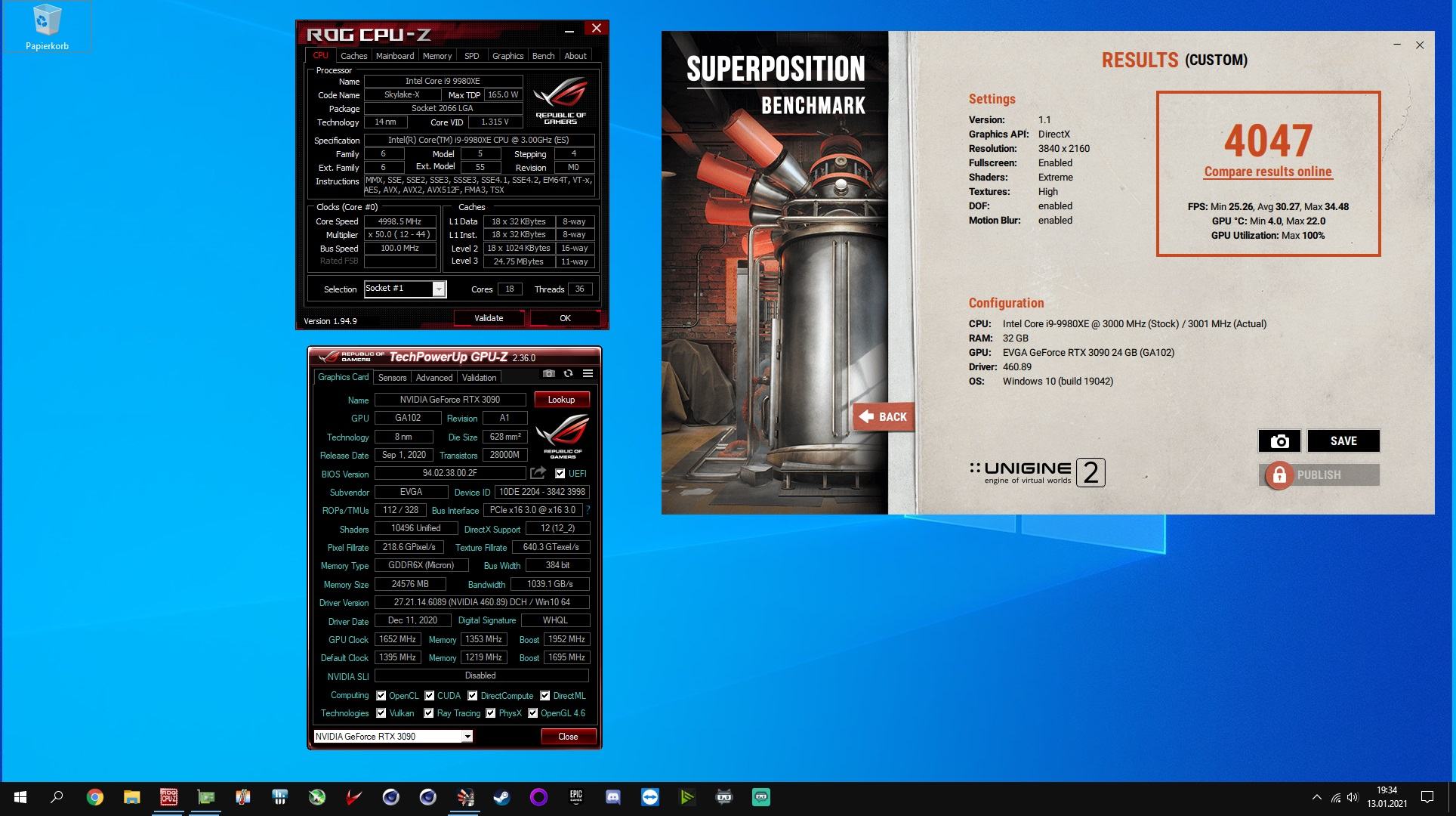

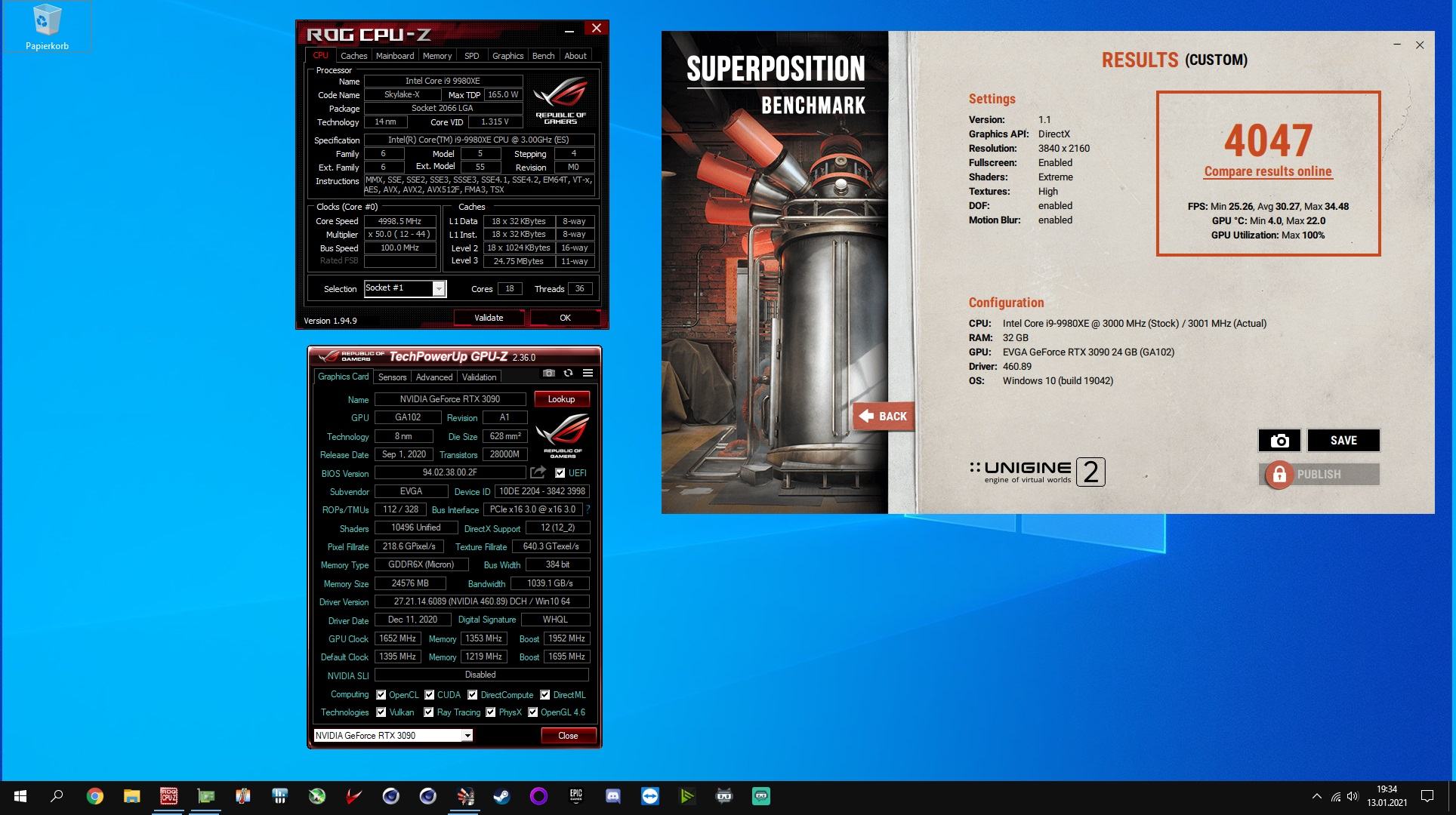

Xtremefunky │4047│ ASUS Strix OC │ 2310/1353MHz │ Chilled Water 3°
2325MHz abfallend auf 2310MHz. Aber leider gibts keine Punkte.
Ich glaub, ich muss echt auf Ryzen oder so wechseln
Wenigstens hab ich in der Silicon Lottery nicht ins Klo gegriffen. :bigok:

Spannung ? Hab auch grad ne frische Strix hier :bigok:
xtremefunky
Experte
25.08.2013
1.730
Curve ausgelotet. Also 1.1V. Noch nicht mit dem Elmor gefingert :hust:
Mein 9900k wird mir schon zu lame
Das wär jetzt nicht so mein Problem. Der 9980XE auf 5.4GHz drückt in den Benchmarks schon böse,
aber der Superposition (wie auch der FireStrike Combined), mag X299 irgendwie nicht.
Z390 oder Z490 würde auch schon um einiges besser scoren.

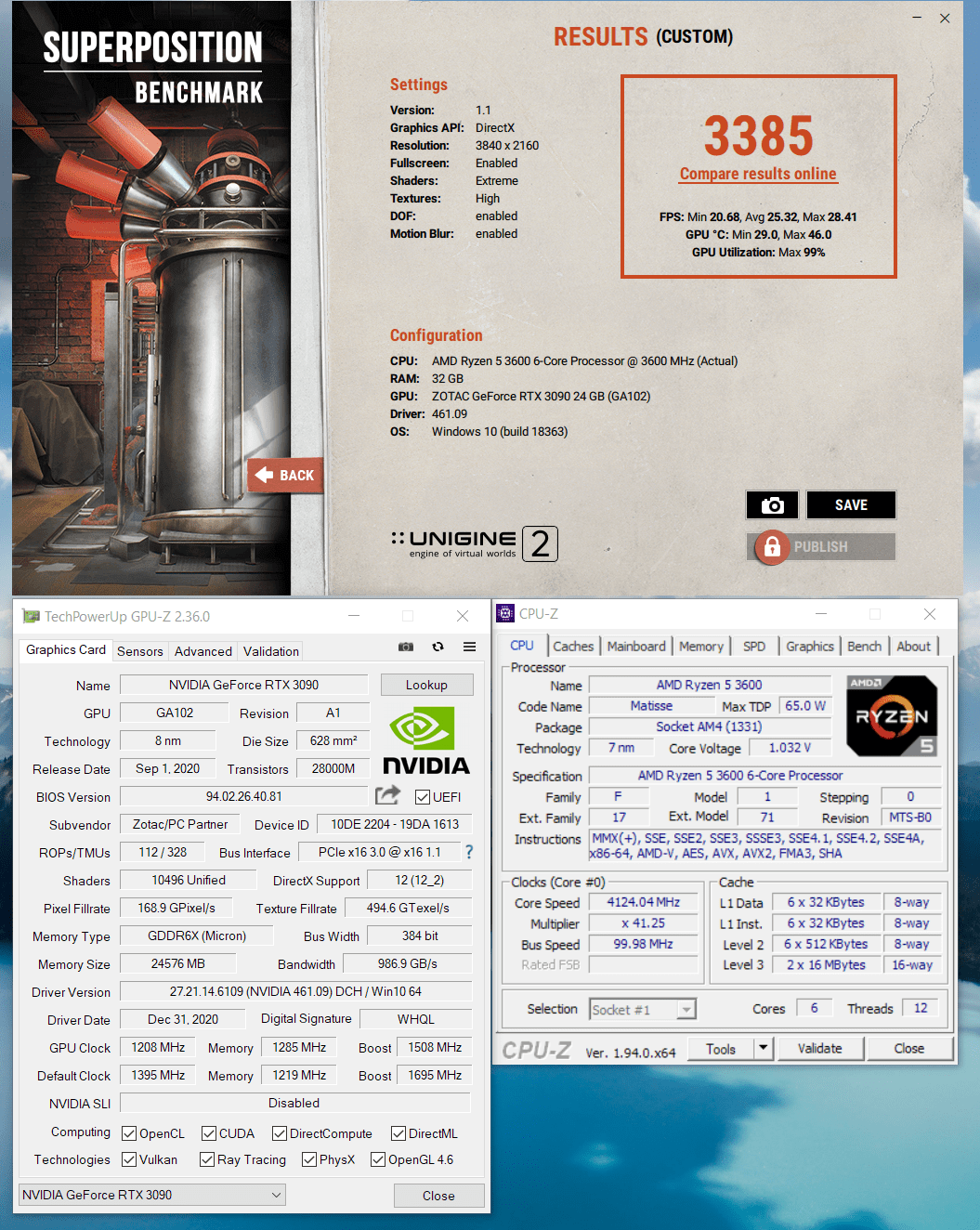

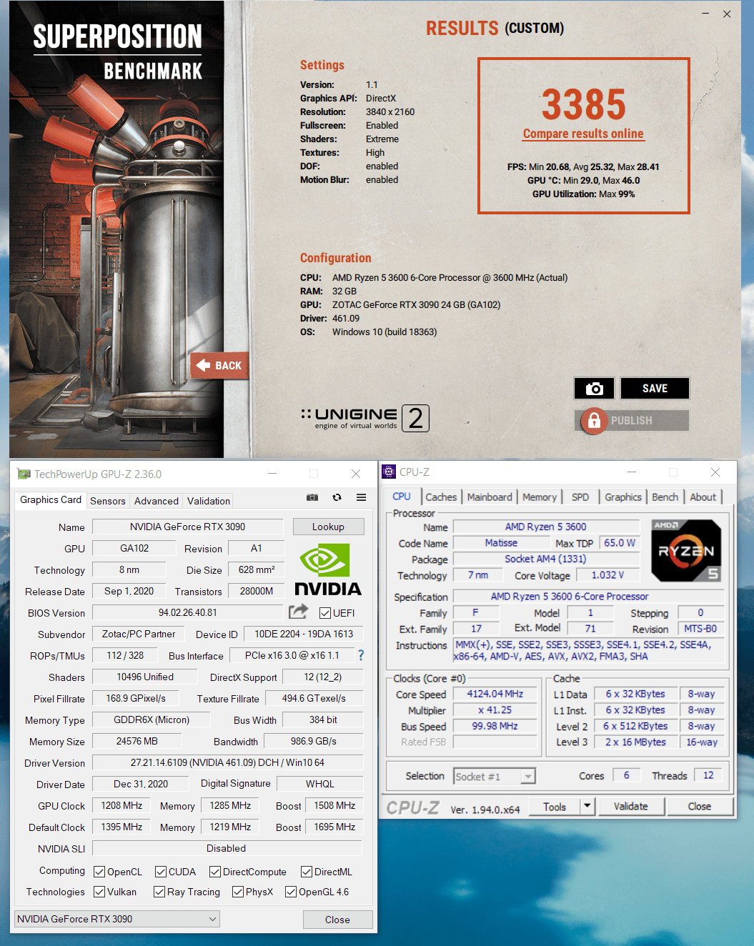

Guten Abend,
dann reih ich mich mal ein,
Killing of Dead│ 3385 │ Zotec Trinity │ 1830/1351@ 0,787V │ Wasser Stock Bios
Bei mir haut immer das Powerlimit rein.
Bei 1860@0,775 läuft es gerade so durch und Powerlimit haut nur 2 mal rein...
Ich glaub ich hab ne gute Karte erwischt und nun gehts auf die suche nach einem neuen Bios 8-)

Danke für die Einsendung des Benchmarks :bigok:
Killing of Dead
12.06.2005
208

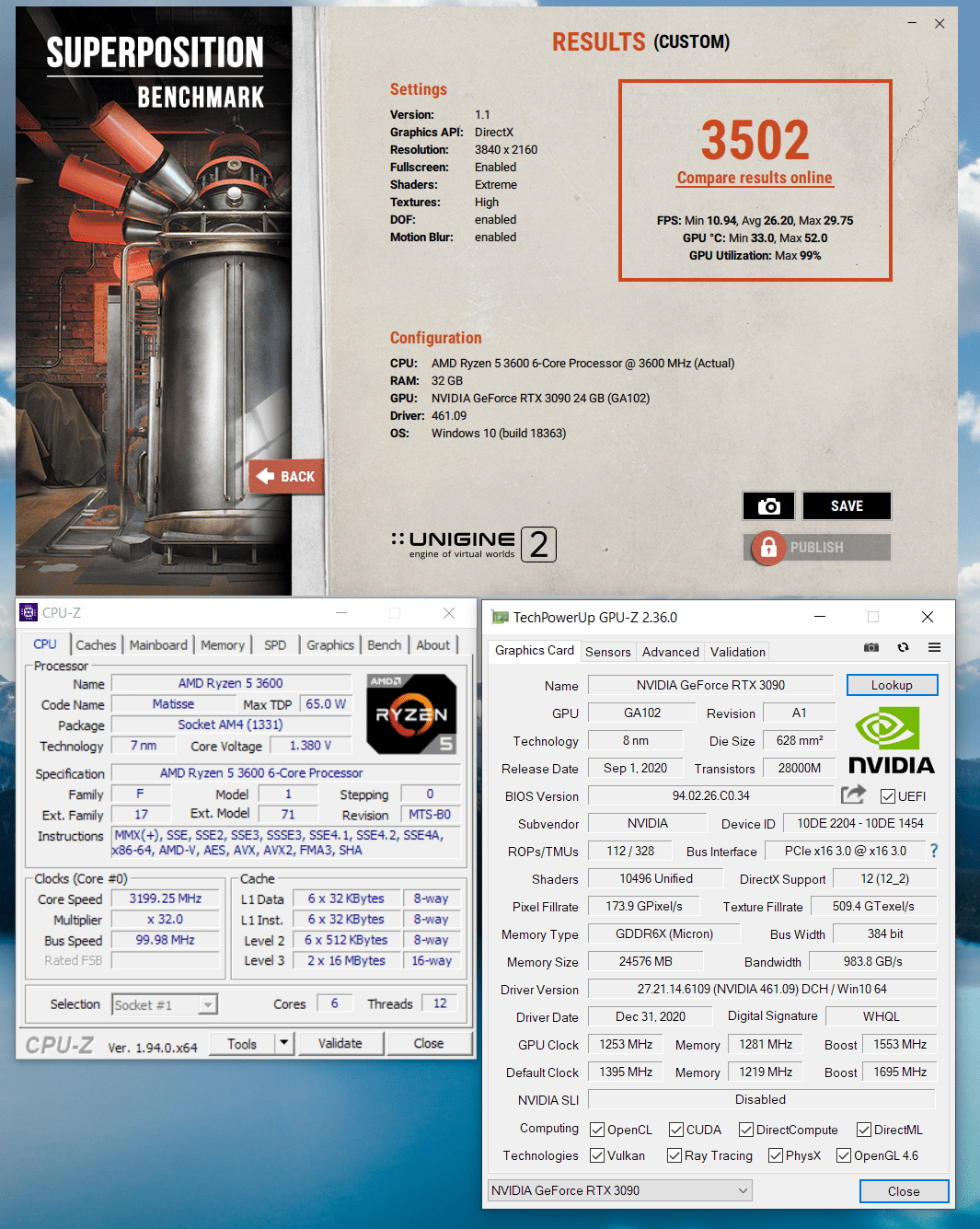

Gerne gerne,
eine kleine Aktualisierung zum Abschluss,
Merci an alle die genauso viel Spaß an der Sache haben wie ich, ihr habt mich wieder zu den Wurzeln meines seins gebracht, hab seit fast einem Jahrzehnt nicht mehr soviel getweakt und gebastelt wie die letzten Tage
:banana:
Killing of Dead│ 3502 │ Zotec Trinity │ 1920/1281@ 0,825V │ Wasser KFA2 390W Bios

bei dem gpu clock solltest locker 41xx bekommen, mal ohne curve getestet?
