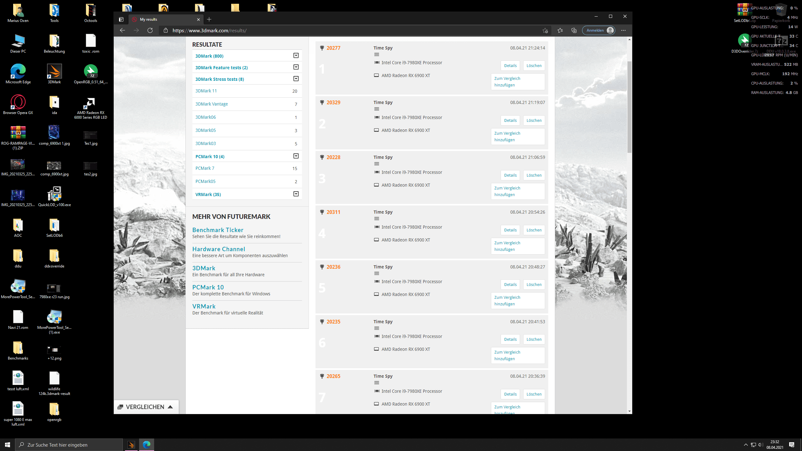

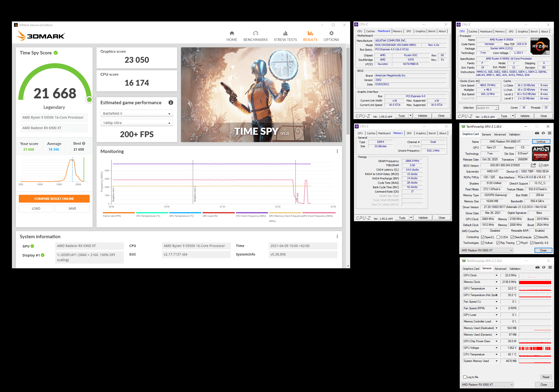

Aufgrund der vielen Bitten via PN und auch hier im thread, hier nun mein Wildlife Ergebnis:

@Holzmann
Du kommst ohne Tesselation-Tweak nie in Richtung 125k, nur hat das ILoveTattoo mal eben verschwiegen..
Hier mit TS off:
@ILoveTattoo
Wir sind hier im Luxx, nicht im Bot und selbst da ist das Einreichen von solchen Ergebnissen - siehe dein TimeSpy Score - nicht erlaubt.
"a VALID UL verification link is required (LOD/TESS NOT ALLOWED)"
Das ist nicht einmal böse gemeint, ich war vor Jahren auch im Bot unterwegs aber hier wollen wir unsere Hardware vergleichen, ohne jedes Mal fragen und auf eine ehrliche Antwort hoffen zu müssen.. ;)

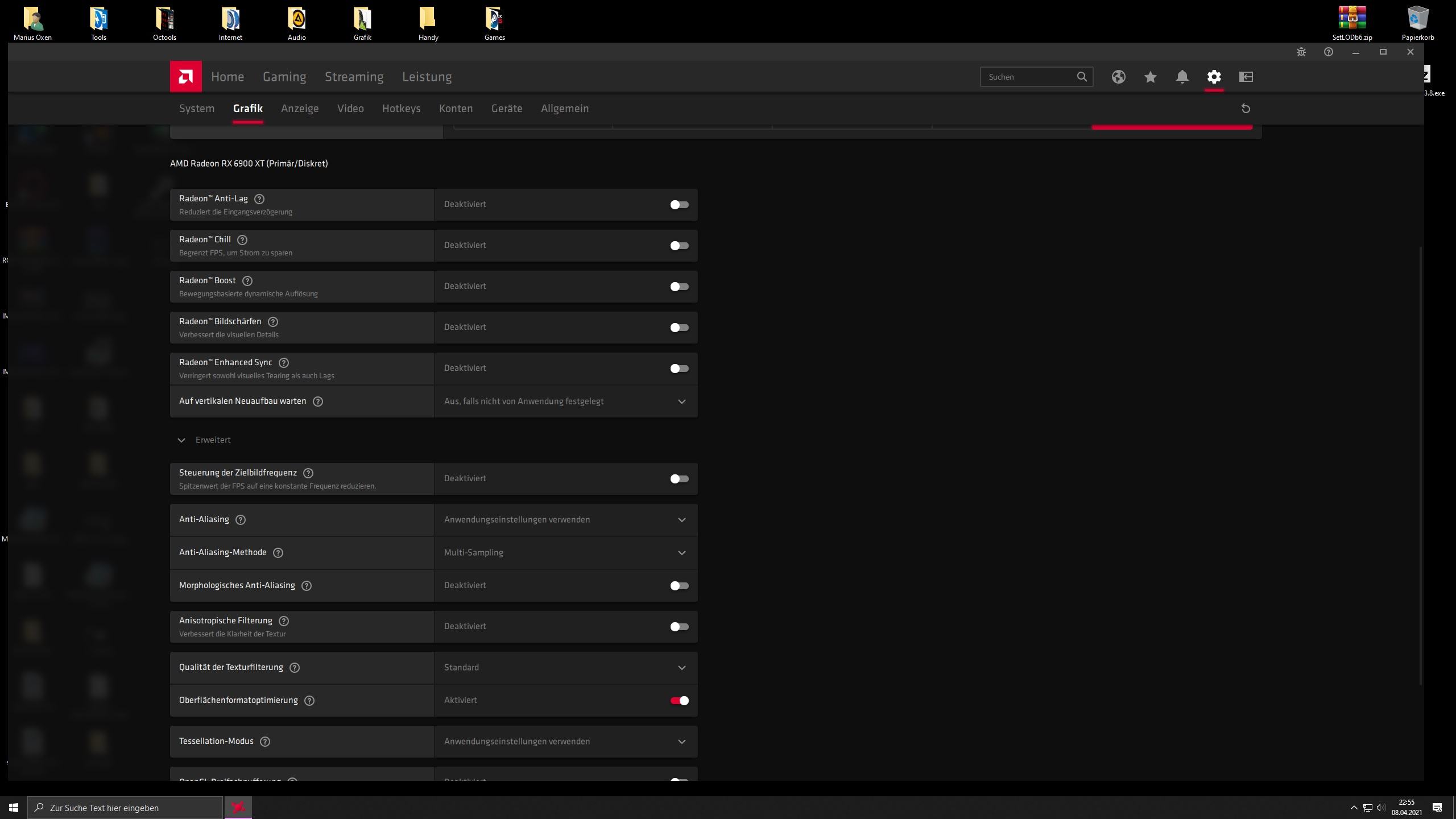

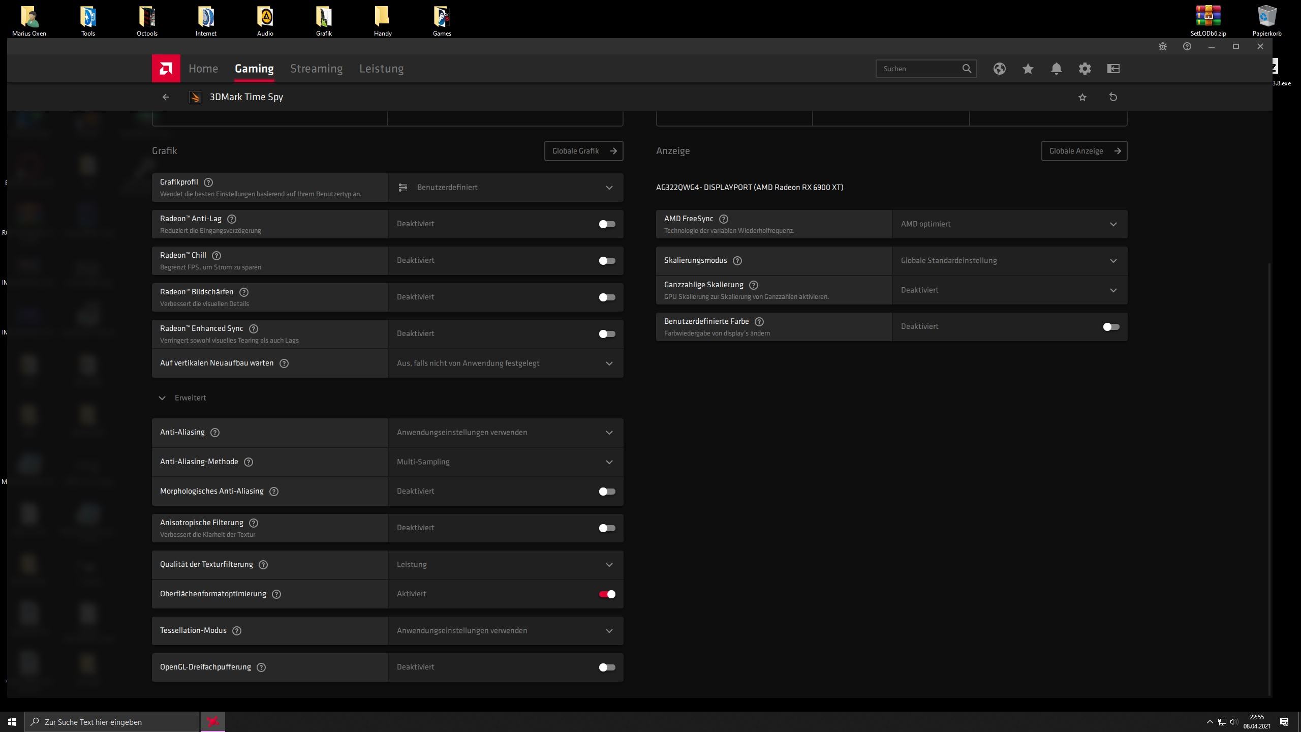

Dann sag mir mal wie ich das einstellen soll , den nach meiner Meinung ist da nix an den Tesslation Einstellung verstellt . Aktueller Treiber 21.3.2. Wenn ich das richtig im Kopf habe müsste Timespy ne Tess Stufe von 32 nutzen. Selbst bei Max Einstellung steht der Käse da

Ich glaube bei Tesselation muss AMD Optimiert gewählt werden oder stelle einfach oben rechts, den Standard her. :)

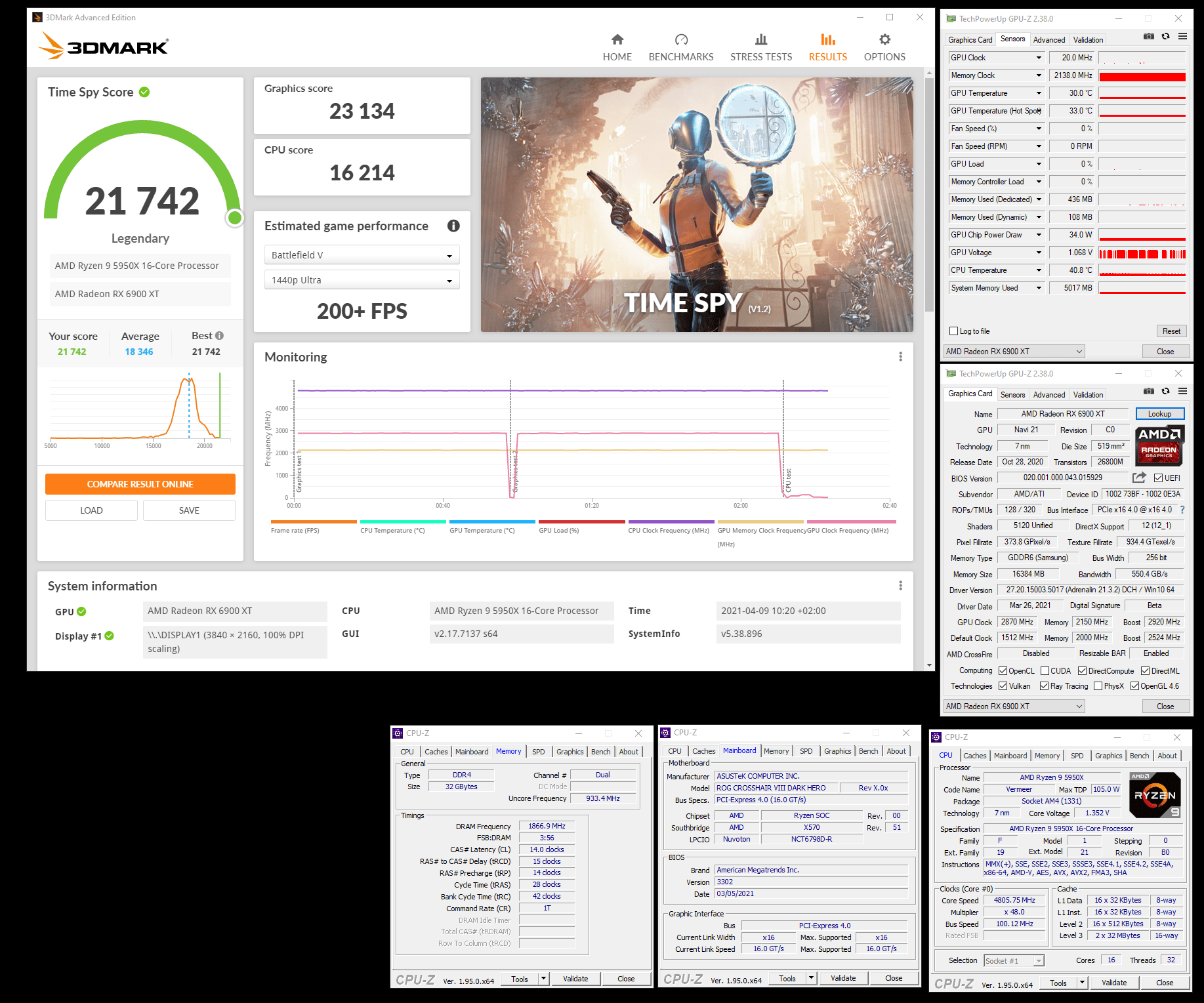

L!ME
Urgestein
26.06.2006
2.045
Bodensee
Kann ich bestätigen ich hänge mit der Karte und dem 5950x selbst auf 4,8ghz und RAM auf 3733 c12 bei timespy im CPU Limit. Die 40 Punkte mehr habe ich nur durch Umstellung von c14 auf c12 geschafft
So ist es. "AMD optimiert" ist es, was der 3Dmark abfragt/sehen will..

Funzt nicht . Immer das gleiche egal was da steht , auch mit einem Neustart
Hm vllt mal neuen clean install vom Treiber, bei mir setzt er alles automatisch auf amd optimiert wenn ich im Treiber alles auf Standard zurück setze.
Und zumindest bei deinem Pic vom Wildlife scheint er die Einstellung bei dir ja auch korrekt drin gehabt zu haben :unsure:
