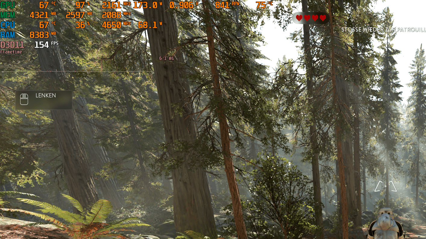

@BlackJoe
kannst du mir mal zeigen wo ich im afterburner osd für den CPU Takt anmache? ich find das ums verrecken nicht... mit meinem 3800x wars kein problem.

@BlackJoe
@iLLuminatusANG
War auch in deiner Situation und hab verzweifelt gesucht warum der Takt nicht angezeigt wird. Du musst die aktuelle Beta Version vom Afterburner holen. Die normale Version bekommt das irgendwie nicht hin. 😁

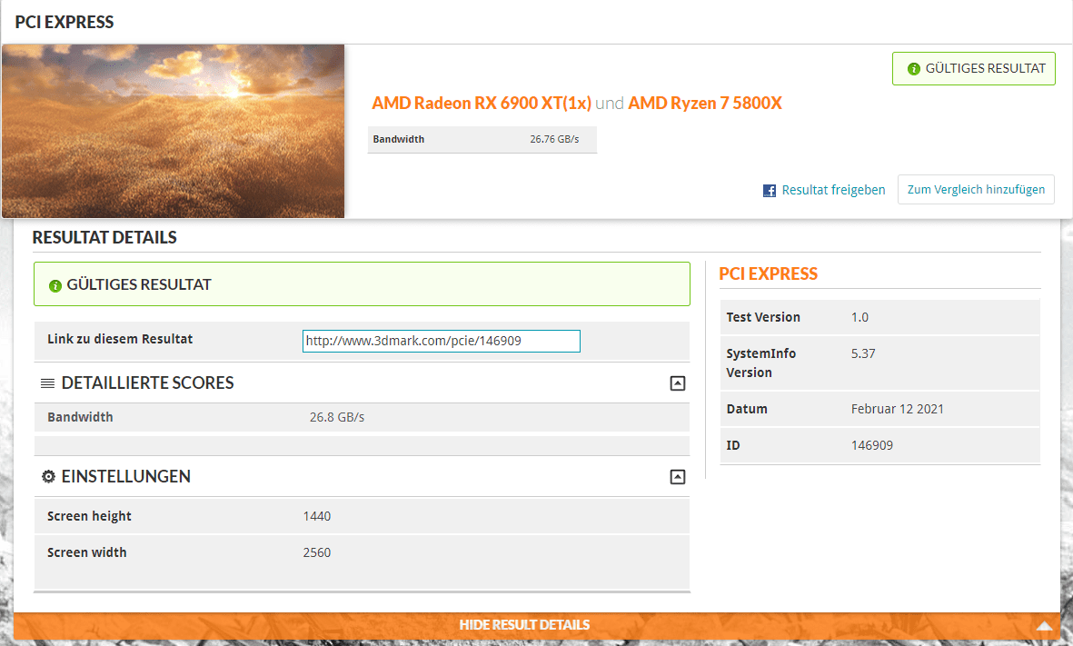

So was erreicht ihr so für PCI Bandbreiten, ist das Ergebnis normal für gen 4.0?

Beta hab ich installiert, hab immer noch nur Prozessortakt (GPU)...

Nee alles gut, neben der Beta 4 gabs noch ne Beta5 und da geht's jetzt...
Danke, das ist aber der Takt der GPU
Danke ich schau gleich
@BlackJoe
Grüße nach 0711 aus HNX 8-)
Komme nicht ganz aus Stuttgart... wohne in einem beschaulichen Örtchen namens Göppingen (kennt keine Sau). 😁
Und ja alles vor der Beta 5 brauchst du glaub noch HWinfo zusätzlich um den CPU Takt anzuzeigen. Mit der Beta 5 geht's jetzt auch ohne HWinfo.
Und Grüße zurück! Möge dein CPU Takt auf ewig angezeigt werden! :bigok:

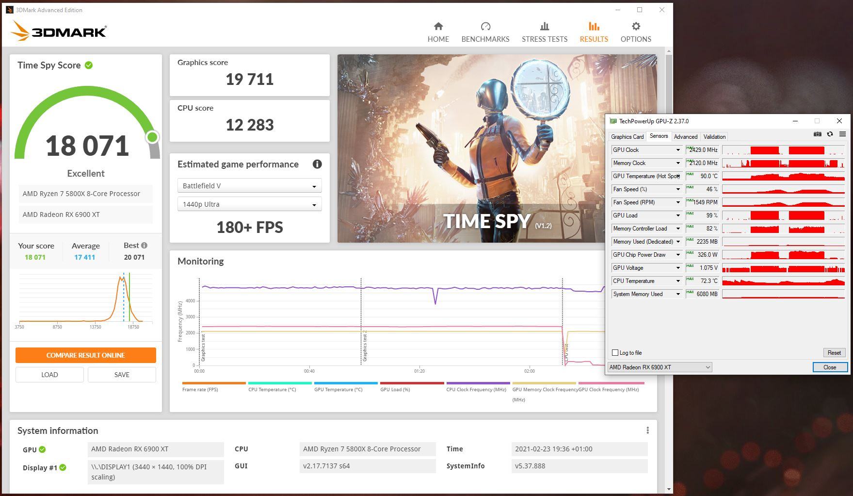

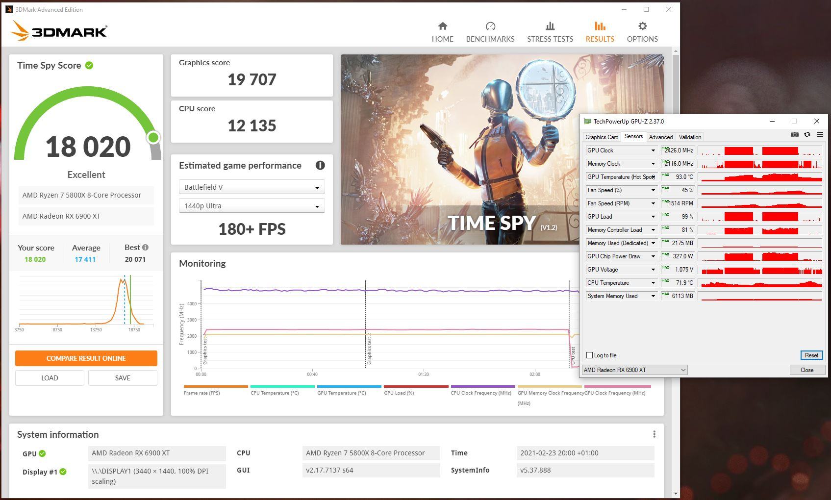

BN skaliert extrem schlecht imo in Spielen ist OC nichts wert. In Metro mit RT bringt es aber glatt 10% Leistung. Gut für 60 Watt mehr sollte es das auch 8-)
Max oc
Uv + vram oc
