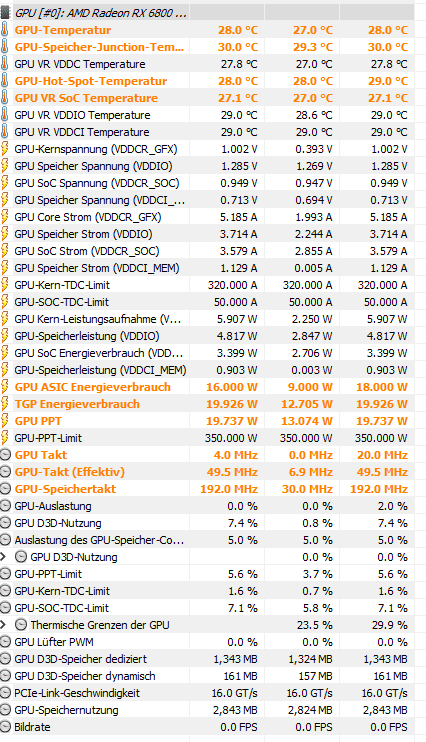

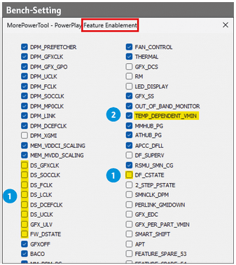

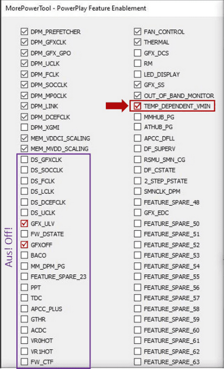

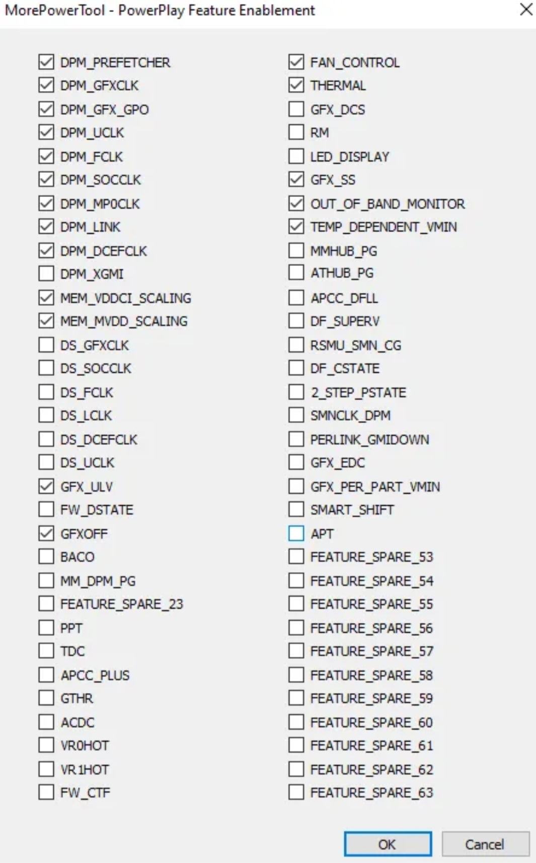

Ne, das stimmt so nicht, das es kein Idle mehr gibt. Du musst ja nur die ULV Settungs wie beschrieben richtig setzen.
Oder was meinst du?
Es ist ja nicht nur der GPU-Verbrauch von den Settings betroffen, sondern auch die die ganze Bandbreite an Spannungen, auch Soc, auch im Teillastbereich mit gesetzten ULV-Werten u. v. m.

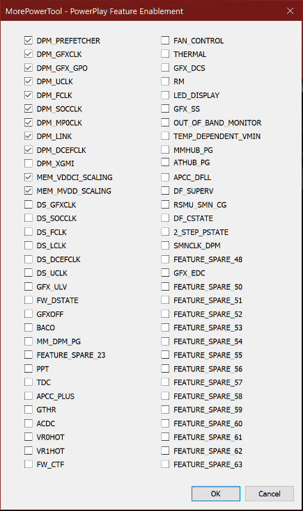

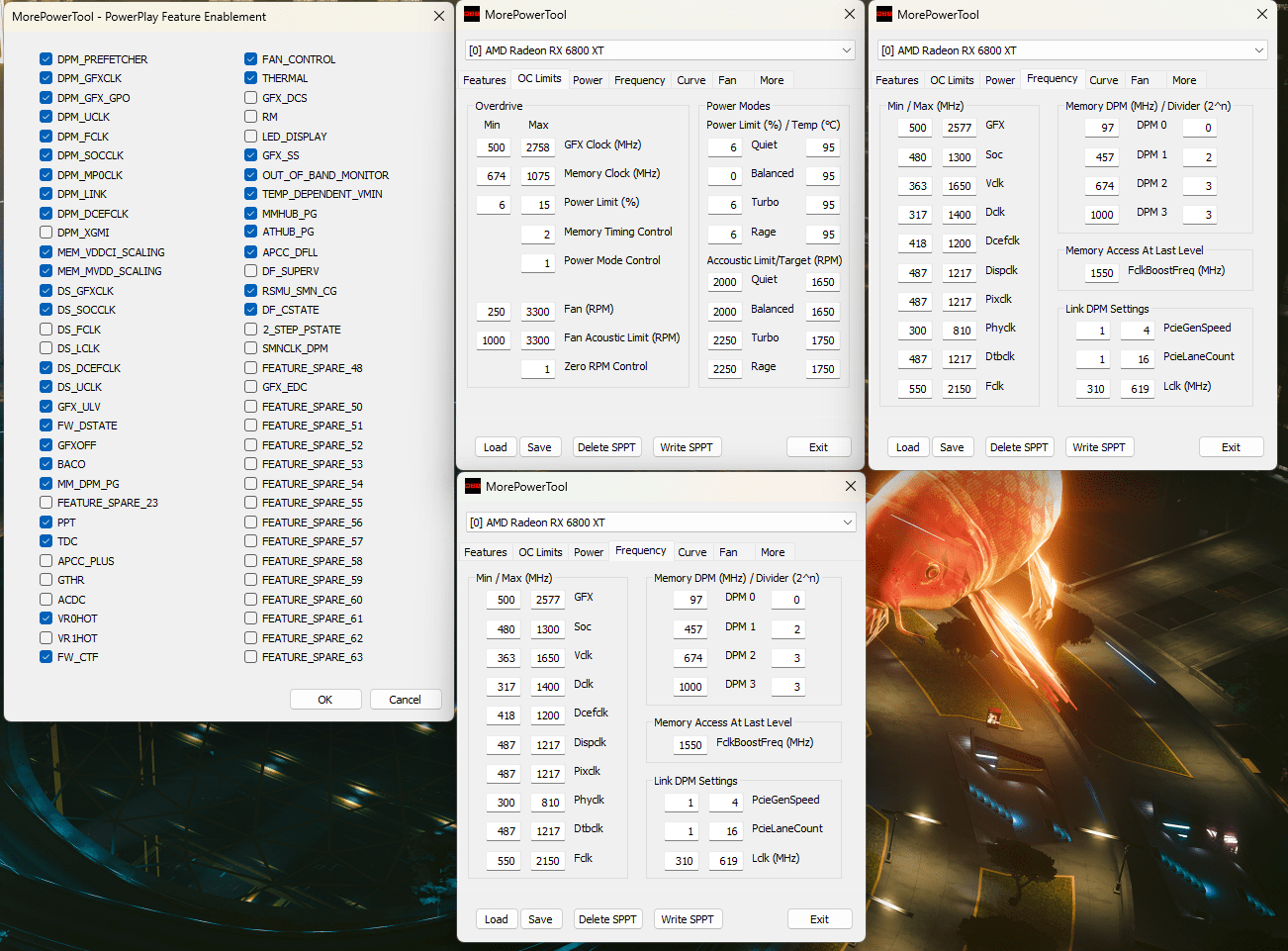

Von dieser Extrem-Ausprägung (müsste ein alter Devcom-Screenshot sein) ...
... über das, was du in deinem Guide zeigst ...
... bis zur entschärften, gerade noch alltagstauglichen Variante in meinem Inside-Artikel ...
... ist alles möglich, ich bin da nicht dogmatisch. Hatte ja auch mal ne Testreihe über die Auswirkungen in TS-Punkten gepostet. Ist jetzt nichts, was die Spieleleistung spürbar beeinflussen würde, sondern nur für Benchmarks relevant.
Ich kam zum Ergebnis, dass ein Häkchen in GFXOFF genügt, um die GPU-Idle-Verbrauch sinken zu lassen. Darf aber jeder für sich selbst rausfinden und entscheiden, was richtig für ihn ist.

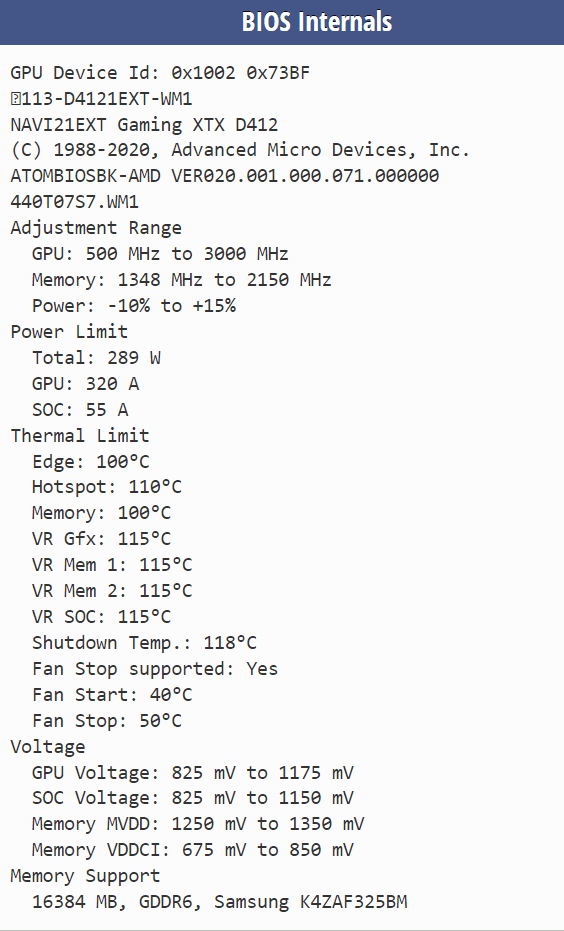

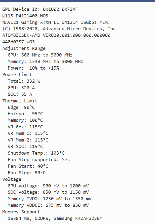

Ich habe eine 6900xt air cooled toxic.
Jetzt bin ich an eine originale aio der toxic gekommen, alle Anschlüsse auf der Platine sind da. Also die Pumpe kann ich direkt mit anschließen am pcb.
Jedoch fehlt das passende Bios, damit ich sie steuern kann.
Kann man innerhalb eines Partners das Bios Flashen?
Sprich von Toxic Air Cooled auf Toxic AIO?
Kann man überhaupt das Bios neu flashen mit einem anderen Bios bei der 6900xt.

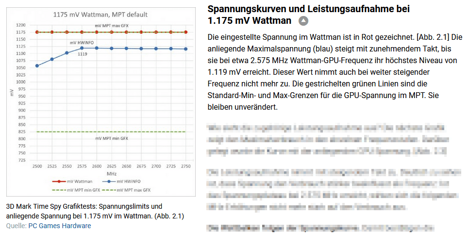

Ist jetzt nicht sonderlich relevant denk ich mal, aber die Spannung in mV lässt sich bei meiner nur in 6er Schritten erhöhen. Bei 1206mV kommt dank vdrop 1200mV bei maximallast an, danach ignoriert sie alles bis 1212mV, wo dann aber komischerweise auch 1212mV anliegen.
Die Voltage-Erhöhung per TEMP_DEPENDENT_VMIN ist eigentlich ein übler Quickhack, der Dinge tut, die von AMD nicht vorgesehen sind. Vielleicht führt das dazu, dass genau die eingestellten Spannungen anliegen, ohne dass der übliche Respektabstand von ca. 60 mV zwischen eingestellt und anliegend eingehalten wird.
Die 6 mV-Schritte, die du beobachtest, sind allerdings funktionsgemäß. Sie werden beim "normalen" Einstellungen der Spannungen via Wattman oder MCT nur nicht sichtbar.
Quelle
Hello,
I have a 6900xt air cooled toxic.
Now I've got an original aio from toxic, all connections on the circuit board are there. So I can connect the pump directly to the pcb.
However, the appropriate bios is missing so that I can control it.
Is it possible to flash the bios within a partner?
Speak from Toxic Air Cooled to Toxic AIO?
Is it even possible to flash the bios again with a different bios on the 6900xt.
i have the same card but i went with the alphacool waterblock anyways. you have 3 options. you can either flash to the 6900xt Extreme Edition or to either of the Limited Editions.
but the best for the air cooled is the Extreme Edition vbios because our card and i verified with sapphire is the XTXH so it would be the best option so you can utilize the increase in performance.
also an easy way to check which release of the toxic aircooled you have is when you open the card up and you look at the pcb. does it say toxic on the top or does it say sapphire. if you get the one that say toxic you can only flash the limited edition bios. but if you have the Sapphire pcb you may flash either one. the difference being that the 2nd release of the air cooled are actually 6950xt Pure cards that do not pass the binning test they run for quality control.
extreme edition limited edition non xtxh
however you will need to run ubuntu and download the amdvbiosflash for ubuntu and flash it from there.
youtube search amdvbflash ubuntu guide... the guy in the video is using a polaris card but its the same principle.
my box for aircooled and how it reads in trixx now. and you can only flash from a different Device ID to another one from ubuntu or linux environment. its something to do with the ATOMBios environment i can't remember exactly what the reason is but thats the only way.
also when you do flash make sure you flash the quiet version (the vbios switch settings) before you flash the OC one. i attached both vbios the performance bios is never on techpower up

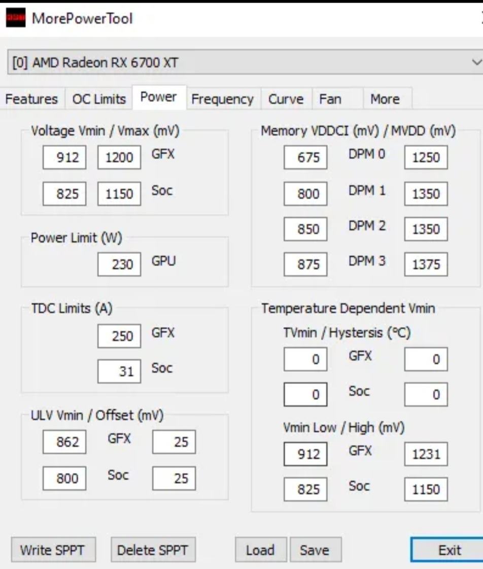

Abend@all!
Besteht eine Verbindung der SOC Voltage mit dem FCLK Clock ?
Habe gerade den SOC auf 1000mV und den SOC Clock auf 1050MHz.
Musste aber auch mit dem FCLK etwas runter, daher die Frage!
Andere Frage wie kann ich denn das + Offset der Core Spannungs "Kurve" beeinflussen?
Ist dies überhaupt möglich?
ULV Vmin/ Offset mV ist bei
718 GFX 25
218 Soc 25
Danke!
@MehlstaubtheCat ja, denke schon.
Wenn du die beiden Werte (mV und MHz) des SOC zu weit runterregelst (dreistellig), dann läuft die Karte bald nicht mehr stabil. Da wird der FCLK dann eben auch nicht mehr so weit aufdrehen können. Genaue Grenzen für die Individuelle Karte kennt dann wieder nur St. Radeon.

ULV Vmin/ Offset mV is at
718 GFX 25
218 Soc25

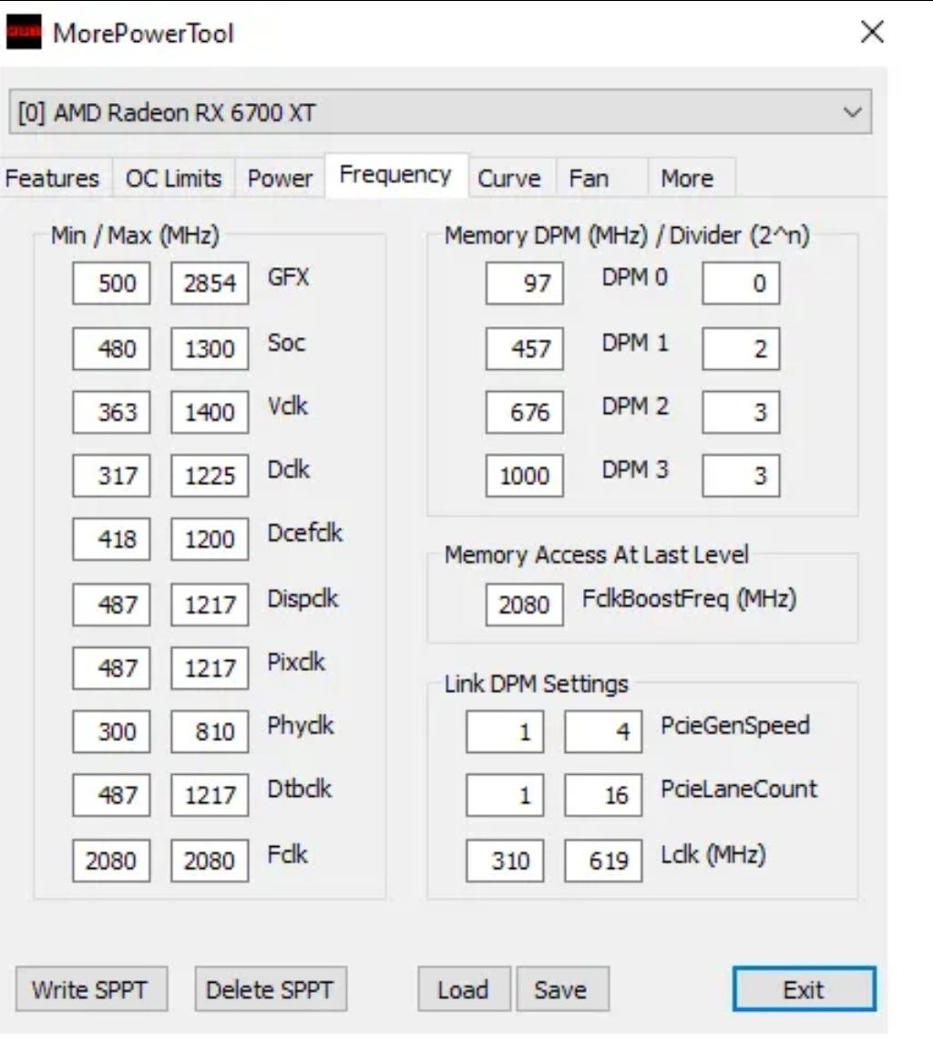

Ich spiele seit fast nem Jahr mit 120W. Schau mal in die Effizienzliste rein, ich hab auch mal mit 150W einfach mit dem Profil gespielt, dass ich für die Liste 150W erstellt hab.
Hilft dir das, oder willst es genauer wissen? Dann müsstest mir aber sagen, was du als Daily meinst.
@rx6700xt
Die Leistung einer 6800 erreichst du nicht, egal was du machst. Die besten 67XT macht im Time Spy 14,9k, während die beste 6800 auf 20k kommt. Da ist der Schritt zu weit.
Was macht denn deine Karte im Time Spy? Wenn du auf 14k+ kommst, dann bist du schon recht gut dabei.
@ApolloX Ich meine ein fettes, aber noch alltagstaugliches OC-Setting. Im Prinzip PL + Clocks hoch, aber keine weiteren Spielereien mit MPT oder EVC. Verbrauch ist für mich nebensächglich, meine 6800XT läuft auch mit 350W PL. :d
ok, muss ich am Wochenende mal durchjagen. Bin grad an der Steuer, das ist da will ich jetzt auch nicht weiter rumfuhrwerken am System
@rApollox
[/QUOTE]
Leider habe ich keinen Time Spy, um das zu überprüfen, aber mit diesen GPU-Takten ist es wahrscheinlich eines der besten Ergebnisse. Außerdem habe ich 8 % bessere FPS auf meiner Karte im Vergleich zur leicht übertakteten 6750xt. Natürlich ist bekannt, dass die beste 6800 besser ist als die beste 6700xt, aber ich wollte die serienmäßige 6800 mit der extrem übertakteten 6700xt vergleichen
Es gibt eine kostenlose Version von time spy!
Ich werde es installieren und das Ergebnis zeigen 😁 nur die Variablen, die sich auf Time Spy auswirken, spiegeln sich nicht immer in den Spielen wider. Ich nehme einen Parameter wie die SoC-Frequenz als Beispiel, weil er meine FPS in Cyberpunk überhaupt nicht erhöht hat, obwohl ich ihn ziemlich stark erhöht habe, und in Time Spy könnte er eine gewisse Bedeutung haben. Deshalb vergleiche ich lieber die Ergebnisse von Spielen mit integrierten Benchmarks, damit sie die gleichen Testorte haben
Bedenke, dass 1.000 Time-Spy-Grafikpunkte nur etwa 6–7 Fps entsprechen. Eine SoC-Erhöhung, die in TS 200 Mehr-Punkte verursacht, kann in den Messungenauigkeiten in Cyberpunk bei ggf. niedrigeren Durchschnitts-Fps untergehen, insbesondere wenn dort keine reproduzierbare Bench-Szene verwendet wird, die mehrfach wiederholt und aggregiert wird.
Ich verstehe, aber zur Sicherheit werde ich die Ergebnisse irgendwann am Abend in Time Spy überprüfen. Haben Sie eine Idee, welche Einstellungen zusätzliche Leistungsvorteile bieten würden, die ich möglicherweise übersehen habe?
Kannst vllt noch testen ob bei dir vram fast timings lvl2 was bringt, hatte ich mich mal gespielt damit, musste dann aber den takt senken.
Schneller wars dann aber auch nicht, nur temps etwas niedriger als mit 2300MHz (6750xt) @ lvl1.
Wie kühlst du deine 6700xt denn, bzw was sagt dein hotspot bei dem Takt? Hätte mich noch interessiert.
Bei 2800MHz bin ich auf jeden Fall über den 230Watt gelegen in TS was ich mich erinnern kann.
Edit: Mein max offizieller Score danals in TS 14600 Punkte:

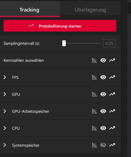

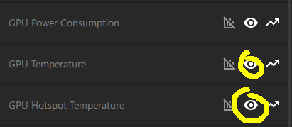

Was mache ich denn wenn mir keine Junction / Hotspot Temperatur mehr angezeigt wird? Der Punkt fehlt einfach in Adrenalin 23.9.3 --> aber nach einem Downgrade auf 23.9.1 (das lief bis dahin) ist der Punkt auch weg...
DDU läuft hier jetzt zum xten Mal, bin seit zwei Stunden dran.
Die Karte läuft, Spiele laufen, aber meine Lüfterprofile basieren alle auf dem Hotspot...
Demzufolge alles auf 100% hier (Windows) unter Linux alles fein.
(edit sagt mit Treiber 23.9.x kein Erfolg, 23.8.x kein Erfolg, 23.7.1 zeigts an!)
Edit2 --> Update auf 23.9.1 und es war wieder weg. Habe die Sprache von English auf Deutsch gestellt, keine Besserung, wieder auf English waren die Punkte wieder da und ich konnte mit einem Klick aufs Auge die Anzeige wieder einschalten.

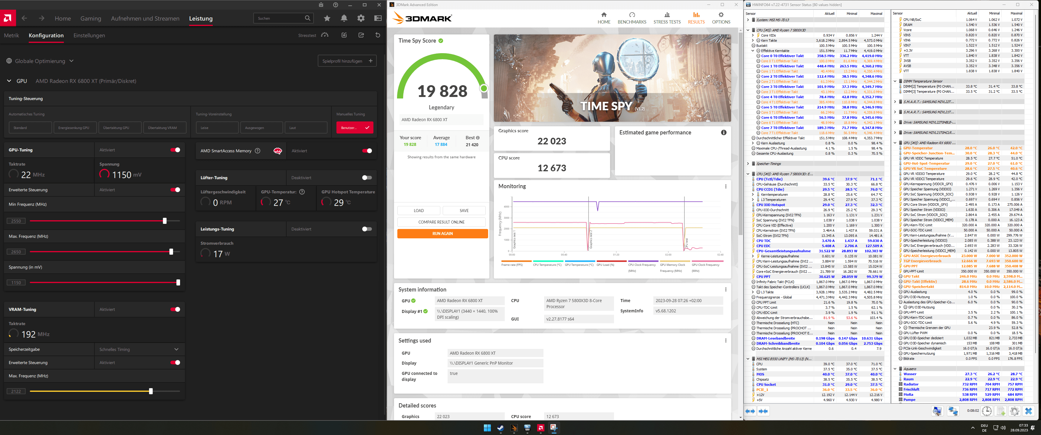

Hab mir gedacht dazu kann ich auch was beitragen, hab meine 6800XT auch auf 350W PL :LOL:
Hab zusätzlich auch noch einiges im MPT eingestellt, aber keinen EVC
Die Karte läuft daily mit 2756Mhz GPU und 2122Mhz RAM Takt mit 350W max PL.
Das Setting läuft im TS mit 2650/2122Mhz durch ( hab nur 50Mhz Schritte getestet )
Ich hab auch auf den Adrenalin 23.9.3 upgedated und hier werden diese Werte auch nicht mehr angezeigt
Zuvor hatte ich 23.5.2 da war alles in Ordnung
Aber in HWInfo kannst du dir die Temps alle anzeigen lassen und damit die Lüfterkurve konfigurieren

@19Phil88 Das Problem war das Fancontrol mit 23.9.3 für den Hotspot keine Werte mehr bekam :/ auch ließ sich hier Adrenalin nicht öffnen, nur in einem anderen User.
Aber auch hier fehlten die Junction Temperaturen leider.
Da ich selbst mit DDU es nicht hinbekam... bin ich zurück auf 23.9.1 und ... da fehlten die Werte auch.
Ob es jetzt an meinem Weg über 23.7.1 lag oder dem Sprachwechsel und den Metriken hin und herschalten, bei einem WHQL Treiber sollte so etwas nicht passieren.
