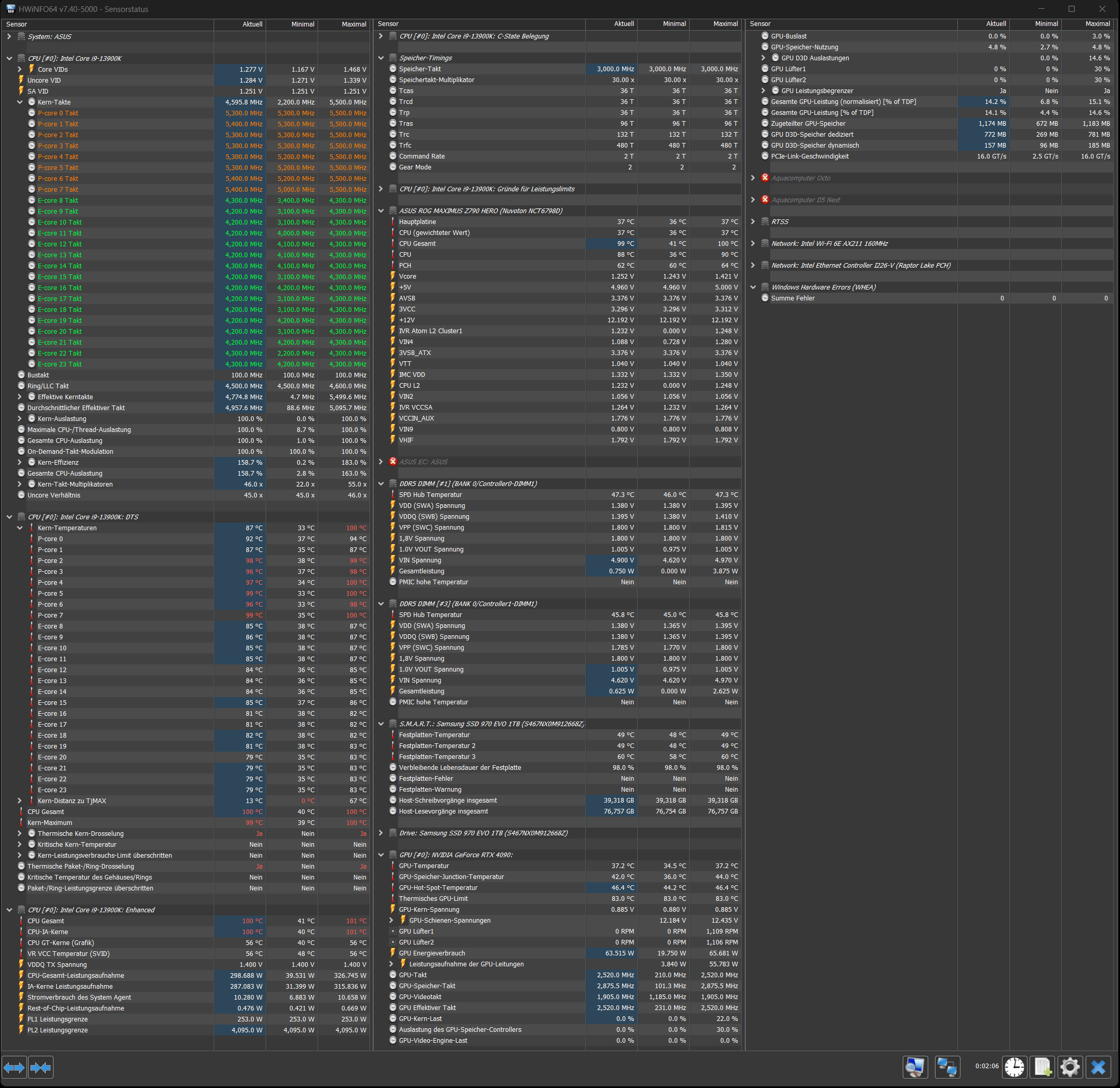

Also für eine Wasserkühlung und MoRa ist das aber schpn heftig das es da auf 100c kommt, das hab ich nicht mal mit meinen Luftgekühlten 3ten System da hab ich max 98c.
Bist Du Dir sicher das der Kühler richtig sitzt ?

Den Mount auf jeden Fall kontrollieren. 100°C ist viel zu hoch für die Kühlung und Takt, wie Brain's City schrieb.
Hatte mir nichts bei gedacht da überall steht das die CPU sehr warm wird ^^.. ich werde den Sitz jetzt mal überprüfen bevor ich weiter mache.

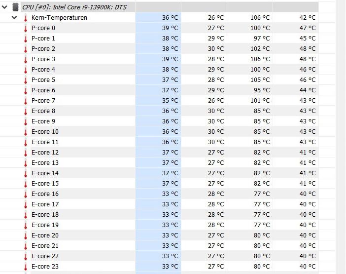

Laut Intel Raptor Datenblatt sollen die Kerne sogar max. 85° C heiß werden. letztens war das Datenblatt auf Reddit zu sehen.
Das Package darf bis zu 100°. :/ Ich drossel automatisch bei 90° und dann ist Ruhe.

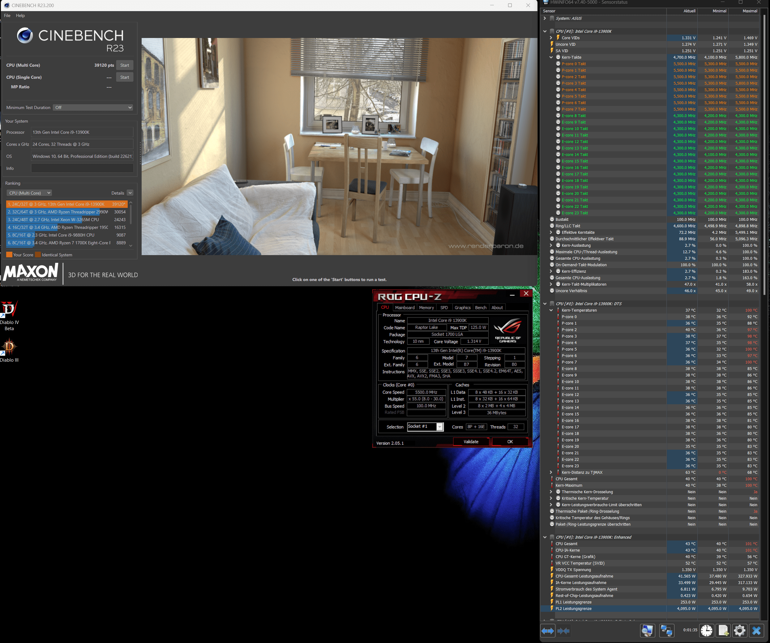

Hier ist ein Bild. Im Hintergrund lief Cinebench R23.
Sitz des Kühlers habe ich nun geprüft. Der Abdruck sah soweit okay aus. Nach dem Zusammenbau leider keine Besserung.
bei mir siehts atm so aus
wie genau ich das geschafft habe, weiss ich nicht.
normalerweise erlebe ich eher sowas:

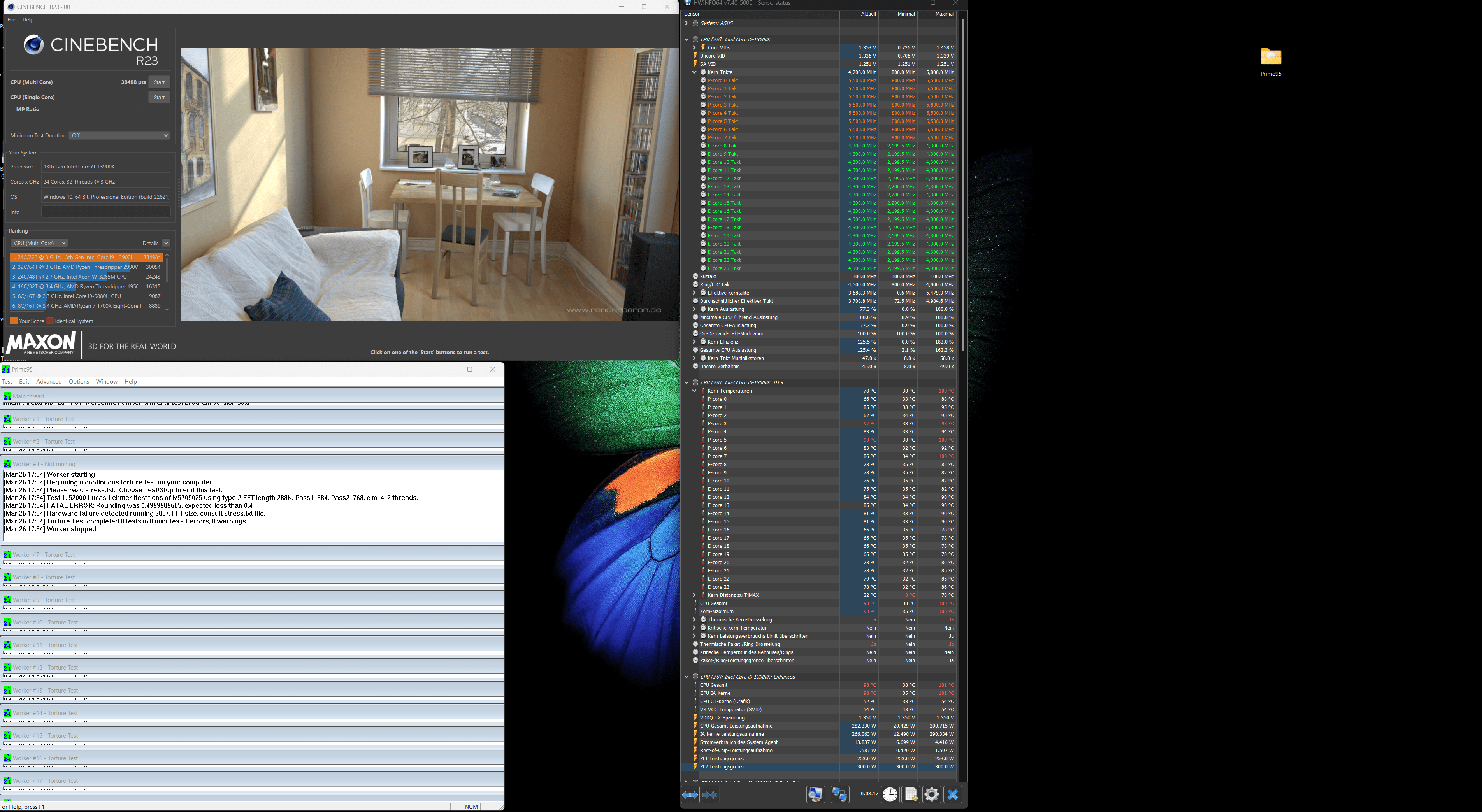

Mit der kryonaut habe ich eigentlich immer gute Erfahrung gemacht.
Das merkwürdige ist das Cinebench R23 durchaus 30 Minuten am Stück läuft aber Prime und OCCT halt sofort Fehler werfen.

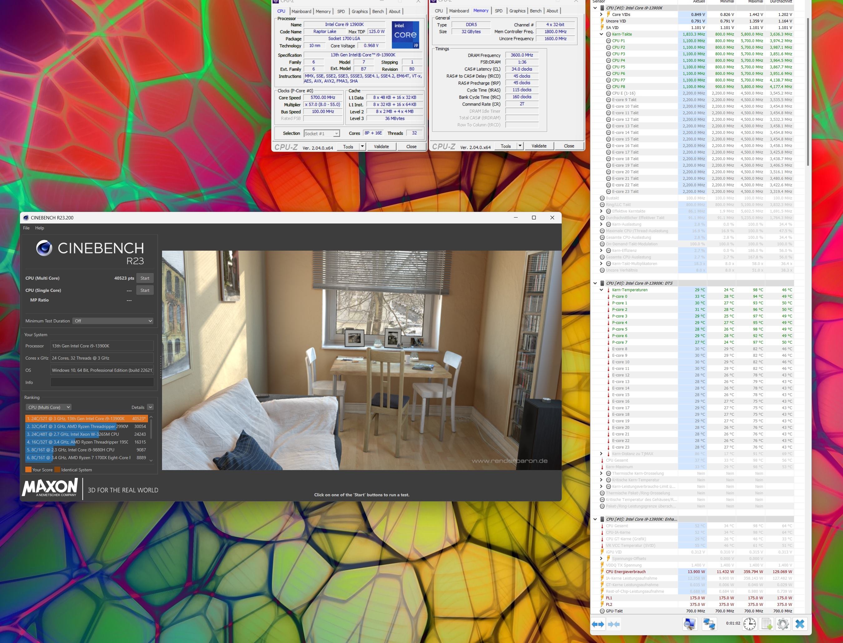

Habe nun PL2 auf 300 Watt limitiert. DIe Temperaturen werden besser aber die Instabilität bleibt.
