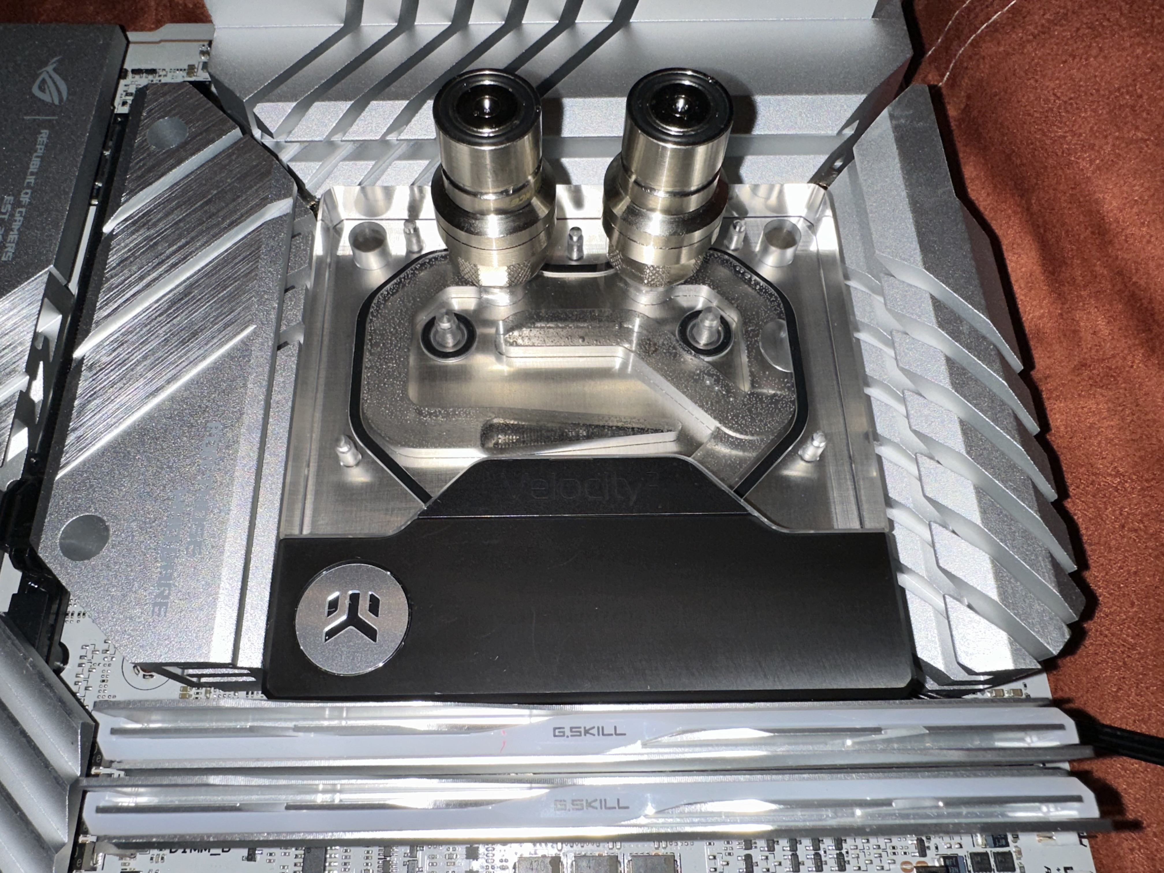

Du hast den EK Kühler oder ?
Ich hab aktuell EK und Supercool 12th Gen ( der aber laut diversen Berichten aus dem OCN auch auf dem 13er funktioniert) hier liegen und tendiere eher zum Supercool. Der wird ja nur durch den ILM auf dem Die fixiert.
Wobei ich beim Supercool auch nicht mehr ganz durchblicke. Die ganz neuen Bestellungen bekommen noch so eine kleine „Presse“ dazu, um das Unterteil des Blocks analog zum Stock-IHS mit Silikon anzukleben. Wohl damit der Anpressdruck nicht komplett auf dem Die liegt. Ist da die Gefahr echt so groß, dass man den abbricht?
Den Kühler mit Silikon zu verkleben will ich eigentlich überhaupt nicht. Dann bekommt man ihn ja kaum wieder ab, wenn man das LM mal neu auftragen muss.
Ja, EK DD-Block...
Der DD-Frame war gut festgezogen. Und weil der Die so gebogen war, hatte ich den Block erstmal nur leicht angezogen, da ich Angst hatte die CPU zu zerböseln
Aber das WLP-Abbild war total beschissen. Der Block hatte geschätzt auf nur 5x5 bis 6x6mm richtigen Kontakt. Musste das Sys. 3x komplett zerlegen, um das Abbild zu checken (ging nicht anders wegen dem Block). Die Paste wurde nur zum Testen des Abbildes genommen.

Ja, EK DD-Block...

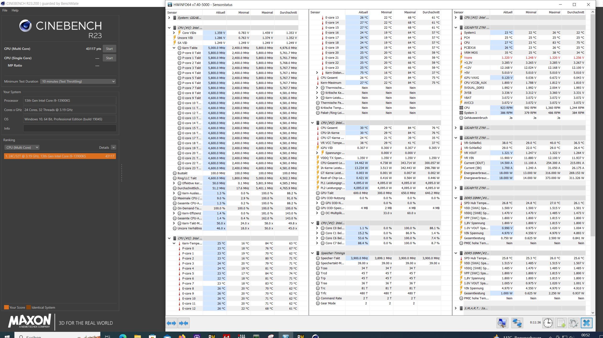

Die Temperaturen (R23) hattest du evtl. gesehen. Die waren kaum schlechter, als beim Supercool (müsste den Beitrag suchen)
Das "Nachher" (mit grauer Test-WLP) sah doch gut aus oder nicht? :)

Ich finde den Beitrag gerade nicht, bei dem ich für R23 den gleichen Takt und Spannung verwendet hab und es so gut, wie keinen Unterschied zum Supercool gab

Guten Tag,
Ich habe mir gestern ein neues System zusammengestellt.
13900K Score: 92 (falls wichtig)
Z790 Hero (Bios aktuell)
G.Skill 6000mhz CL36 (XMP1 geladen)
im System steck noch eine 4090 FE
Netzteil ist ein 850 Watt Seasonic Prime GX
gekühlt wird der Prozessor mit einem EKWB Velocity v2 2x360mm und 1 Mo-Ra ( Grafikkarte kommt noch unter Wasser)
Bevor ich mich ans "optimieren" mache wollte ich erstmal die Grundwerte checken. Bios ist komplett Stock im OCCT Stabitest (Befehlssatz Auto) wirft Kern 2 sofort Fehler ohne ende. In Prime Blend ohne AVX steigt Worker 3 direkt aus. Der Prozessor taktet hierbei Stock 5,5/4,3 Temperatur 100°C Leistungsaufnahme 330Watt.
Habe ich hier eine defekte CPU erwischt?
Vcore - System Agent - VDDQ TX - Vdimm muss passen. Auch ein XMP 6000 ist OC.
