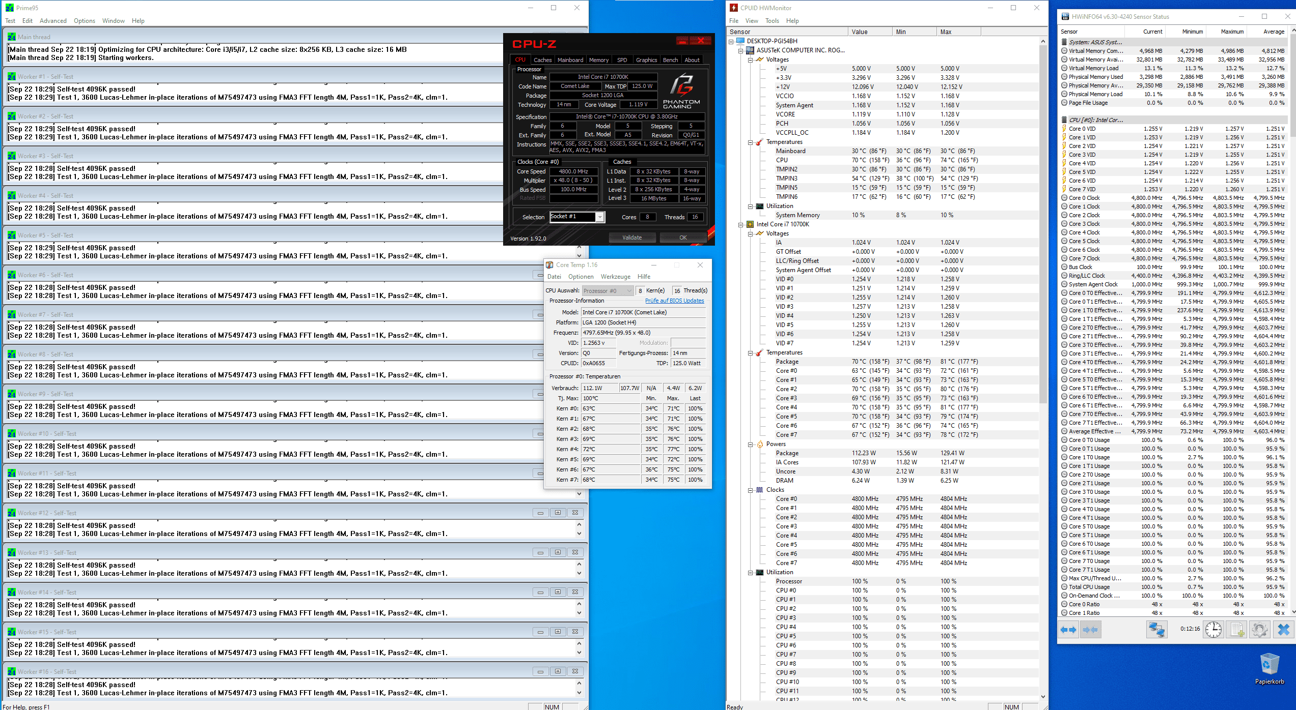

So ich habe nun herausgefunden, dass adaptiv scheinbar verbugt ist bei meinem Board (Aktuelles Bios ist drauf) denn selbst wenn ich den vcore auf 0.9xxx v stelle, steigt er unter windows auf 1,2xx v an. Also habe ich mich am offset (negativ) herangetastet und siehe da, der vcore geht runter :)
Nun läuft das system derzeit am testen (langzeittest ab heute Nacht) bei -0.0900v und aktiven avx (offset 0) und wird nach 16min knappe 78 Grad im wärmsten core und 71 grad im kühlsten core laut CoreTemp 1.16 (hwmonitor zeigt mir hier 81 Grad Package und bei Core 2 und 3 an). Unter Last liegen 1.119v an der CPU laut CPU-Z
Prime 95 läuft derzeit (wie gesagt mit aktivierten avx) mit fft min und max bei 4096.

Also wenn du noch 6 weitere dieser Tests machst, dann wird wohl dein Prozessor wohl nicht mehr lange leben...
Du testest die ganze Zeit anscheinend mit FMA3...
Die CPU ist dafür nicht ausgelegt, alle Kerne mit FMA3 zu belasten...
Und dies erklärt auch deine hohe Temperaturen.....
Schalte FMA und AVX ab und teste dann wieder. Achte darauf, dass du keine WHEA Error in Hwinfo hast..

Wo sehe ich FMA? ich habe keinerlei Fehler bisher

In Prime siehst du das. Lies dir mal durch was da in den kleinen Fensterchen steht ;)

Prime95 small FFT FMA3 has absolutely nothing to do with testing AVX in games. It's a power virus unrealistic load where the Cores constantly hammer the L1 / L2 caches with FFT FMA3 instructions without accessing RAM. This is not how normal applications operate. Small FFT FMA3 can pull 250 amps or even higher! = More heat and more voltage droop too = on 10900k.
Will Battlefield 5 pull 250 amps? Never. I've seen BF5 pull about 200A (at 5.3g, 1.320v load, 10900k), on the "map loading" screen, where all cores sometimes reach 100% load. That is where you usually BSOD in Battlefield 5.
But in-game playing, it may draw 150 amps. Much lower than prime95.
Also, very few people here know the relationship between RAM channels and AVX.
AVX threads can only access RAM by # of memory channels. On dual channel boards, only 2 AVX threads can access RAM simultaneously.
If more than 2 threads try to access RAM at the same time, thread "collision" occurs, and total speed / heat / power draw will be reduced.
This is the reason why FFT FMA3 size> 128K (especially 192K and higher!) Runs cooler than FMA3 small FFT or 112K (Protip: FFT 112K FMA3 is hardest FFT to pass for prime95, NOT small FMA3)
Also the same reason AVX 192K runs much cooler than AVX small FFT or 36K (on i9 9900K, AVX 36K is hardest FFT to pass, while FMA3 112K FFT is hardest to pass, so, should be same for 10700k)
Basically, with small FFT FMA3 / AVX1 (4k-112k), ALL AVX threads run at FULL SPEED because they do not have to access RAM - they do math in L1 / L2 / L3 cache, so they do not slow down.
At FFT> 128K, AVX slows down because the threads begin "Stalling" because FFT size is too large - it must use part of RAM to store FFT math - but only 2 threads can access RAM at once - causes slowdown.
Try FM3 1344K-1344K --- heat, power draw, temps will be so low ....
This is the reason why small FFT FMA3 / AVX1 is not realistic. Programs cannot function this way like Prime.
This is ALSO the reason why, on 10900k, 35000 sample size LinX 0.9.7 --Gflops - is higher with hyperthreading disabled than hyperthreading enabled.
The HT logical threads are slowed down even more from RAM access because a logical core is slower than a physical core.
So the penalty for a "Logical" thread (1C / 2T) accessing RAM in LinX (thread collision) is much higher than a physical core (1C / 1T)
So even with 2x # of total threads, Gflops is lower.
Pro-tip; Prime95 30.3 beta6 +, 112k Disabled AVX FFT is very good for testing RAM / IMC too (do not enable AVX or FMA3 for this).
If you want to test AVX for Battlefield 5, use Realbench 2.56 stress test, 1-2 hours ..
If you can pass 1 hour without CPU Cache L0 WHEA Error (HWinfo), your BF5 will be stable 100%. I have tested this.
RB 2.56 uses AVX.

Offset immer noch 0 belassen und einfach ohne AVX testen.

AVX selbst kann man nicht ausschalten. Aber man kann AVX in Prime deaktivieren.
Wenn du Prime NON AVX und NON FMA3 testest und kein WHEA Error hast, dann läuft das System stabil!
Auch wenn einige Games AVX Treiber verwenden.
Dieses Thema haben wir hier alle schon mehrfach durch.

Ich danke euch :) Die Temperatur steigt nun bei Prime95 nicht über 75 Grad und läuft stabil mit 4,8 Ghz @1,101v
Ingame ist die GPU nur noch zwischen 45-50 Grad warm und die CPU ebenso, lediglich wenn der avx takt kurzzeitig anliegt, steigt die CPU Temperatur mal kurzweilig auf 63 Grad

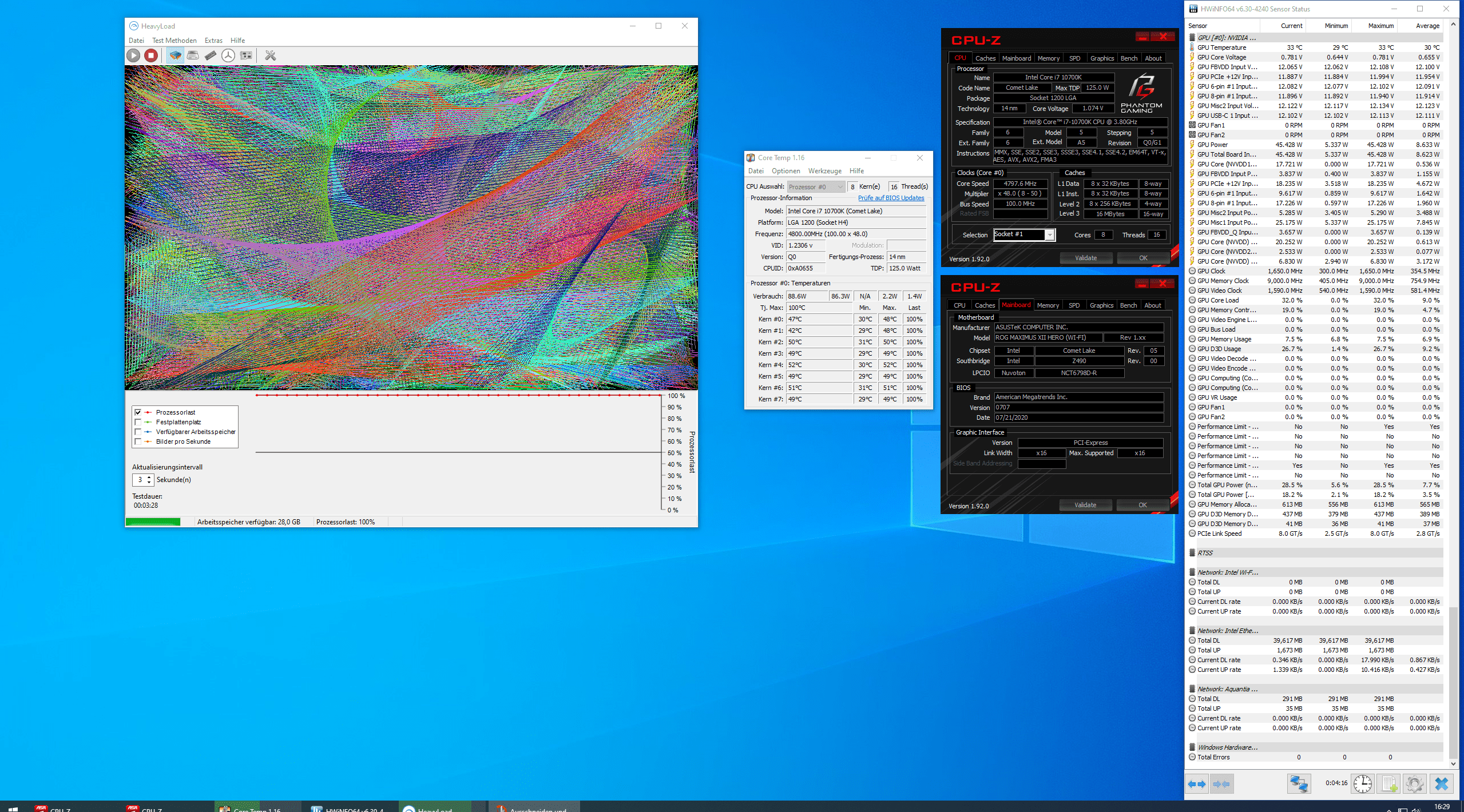

Ich geh steil... ich habe heute das system nochmal geöffnet weil es mir keine ruhe gelassen hat, dabei hab ich überlegt, was zur hölle habe ich alles geändert, das die temps gegenüber meinem 6700k so hoch sind, trotz gerinen Takt.
Dann viel mir ein, ich hatte ja den Kühler auf, um die RGB Beleuchtung gegen eine Digitale RGB Beleuchtung (5v) zu tauschen. dabei muss ich wohl unachtsam gewesen sein und habe den Kühlkörper um 90 grad gedreht auf den deckel geschraubt, also die lamellen nicht in Fließrichtung... nun also den Kühler nochmal auseinander gebaut, kurz gedreht und wisst ihr was? nun habe ich rund 45 Grad beim Stresstest wo es vorher über 70 Grad waren ^^

Du hast 45°C beim Stresstest mit einem 10700K? Zeig mal ein paar Screens :hmm:

jop sekunde, ich muss den dafür erst nochmal anschmeißen
Habe jetzt nicht lange laufen lassen, es sind auch 52Grad beim wärmsten Core, vermutlich weil ich das Seitenteil geschlossen habe und lüfter statt 100% auf 80 reduziert habe aber ansonsten DEUTLICH kühler als vorher
snakeeyes
Experte
02.12.2017
1.299
Stresstest 88w, da kann auch keine Wärme bei entstehen 😅.
Aber ist doch gut wenn du den Fehler gefunden hast.
