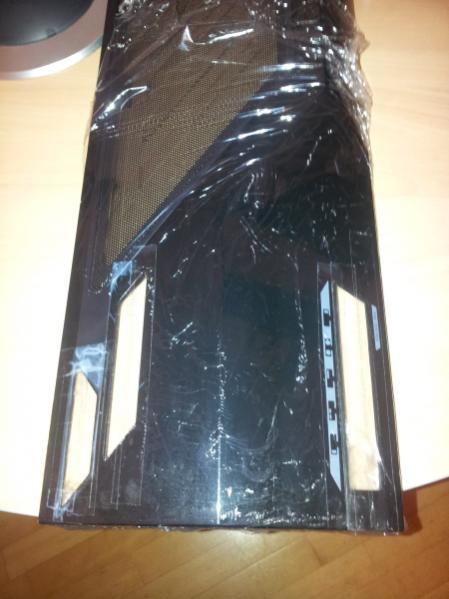

Der Erste Versuch ging so los, dass ich ein Stück Pappe genommen habe und mir damit den Winkel gemessen habe. Im Nachhinein nicht so präzise. Da sieht man auch meine erste Papierzeichnung mit der ich nicht ganz zufrieden war (das M hat mich zu sehr an Dragonball erinnert :d ), aber schon die grobe Richtung wiedergab. Ganz wichtig ist natürlich das Geodreieck! :)
Ok, nachdem die Idee nicht ganz so toll war, kam die Überlegung mit Gips. Also mit Tesa die großen Öffnungen verschlossen:
Um diese danach in Frischhaltefolie einzupacken. Der Deckel soll ja nicht vor sich hin faulen :) es ist zwar nicht aalglatt geworden wie ich es gerne hätte, aber ich habe ja auch hektisch gearbeitet. Und wenn, dann lässt sich das auch gemütlich abschleifen :)

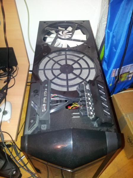

Da das Case abgenommen ist, sieht man auch gleich den Rest unter dem Deckel. Da ist mir erstmal aufgefallen, dass ich für die verkehrte Lüftersteuerung doch ein bisschen mehr machen muss. Da werde ich sicherlich mit dem Dremel ran und schauen, dass es generell passt. Das gefährliche hier ist, dass ich nur einen Versuch habe :eek:
Und als letztes Bild die aktuellen Innereien. Der Mugen wird durch eine Corsair H100 ersetzt, da ich mittlerweile immer mehr die Sorge habe, dass mir der Towerlüfter das Mainboard mitsamt der CPU wegbricht... Aber noch ist das Paket nicht da :-)

Wie gesagt habe ich mir beim Obi erstmal 5 Kilo feinsten Gips geholt damit ich mir meine Form basteln kann. Derweil ist heute einiges an Paketen bei mir angekommen :-) Das ganze ist natürlich vom LED-Strip eindrucksvoll in Szene gesetzt :d
Nach ausprobieren und prüfen ob alles ging, musste ich erstmal enttäuscht feststellen das der Dremel gerade mal 2 Sekunden gedreht hat und dann nicht mehr wollte :( Naja via Morning Express nun einen Austausch geordert (bin ja mal gespannt, hab den Umtausch um 19:00 Uhr veranlasst Oo). Wie dem auch sein, zum Glück hält das erstmal nicht auf. Also bin ich in die Küche und hab mal etwas Gips angesetzt...
Mal etwas cremig und einmal etwas fester aber im Endeffekt sah es ganz gut aus:
IMG_20120705_213530.jpg Noch ist alles etwas feucht, deswegen werde ich es so wie es ist bis morgen definitv aushärten lassen und dann schauen ob ich das ganze bewegen kann. Dann bekommt der Gips auch eine Ebene Fläche damit ich die daraus gewonnene Form auf dem Kopf stellen kann.

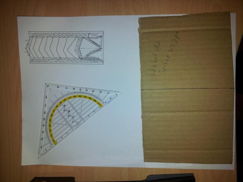

Um dann mit den Plexiglasplatten gewappnet zu sein habe ich mir auch noch eine 1:1 Zeichnung auf Pappe erstellt die ich zuvor schon in Sketchup gemacht hatte. Die Sketchup-Meter (ich weiß gerade nicht wie man das nennt...) sind auch nicht mehr aktuell da ich hier und da etwas geändert habe :P
Sketchup-Zeichnung
Ersten Striche mit dem Geodreieck (für den sauberen Rechten Winkel)
Konturen sind nun grob da
Die Zeit ist so verflogen, dass ich zwischendurch gar nicht mehr daran gedacht hatte Bilder zu machen... Sorry :(
Mitten in der Zeichnung ist mir aufgefallen, dass die Art wie die Fächer in Sketchup ausschauen mir nicht gefällt. Deshalb ging es alá Bob Ross weiter mit "its just an happy accident" und darauf hin habe ich mit Winkelmesser in Sketchup und Geodreick auf Pappe das ganze nochmal auskorrigiert. Derweil habe ich auch mal den LED-Strip ausgepackt weil ich mal das Ergebnis unter dem Milch-Plexi sehen wollte.
Als finalen Schritt für heute habe ich dann begonnen eine Schablone aus Backpapier zu zeichnen um einen groben Test mit Pappe zu machen, ob die Schablone stimmt und dann kam der nächste Schreck... es fehlen 5 mm :eek:
Dann ging die Probiererei los. Was kann man nun machen? Wie bekomme ich da 5mm mehr rein? Nochmal zeichen? Neeeeee blos nicht... also wieder das total beliebte Geodreick geschnappt von einem Pappestreifen 5mm abgemessen, dass Cuttermesser angesetzt und da war das gute Stück. Dies dann mit Malerkrepp zwischen den beiden Hälften der 1:1 Fassung gekleppt (die vorher in der Mitte getrennt wurde) und alles war ok :-)

Nachdem ich die 5mm hinzugefügt hatte, begann ich damit erstmal das neue Muster für das Plexiglas Stück zu erstellen. Beim abpausen habe ich aber festgestellt, dass es doch nicht so ganz passt. Also im Backpapier nachgemessen und alles korrigiert.
Danach hat es auch wunderbar gepasst, zumindest oberflächlich :)
Die Pappvorlage wurde dann natürlich für das echte Plexiglas benutzt. Am Plexi dann nochmal nachgemessen und alles gerade und sauber nachgezogen:

Die Streifen wurden dann auch mal geputzt und geschliffen und fanden sich dann nach einer kurzen Einheizphase der Heißklebepistole am Deckel:
Um dann auch endlich das Plexi mal festzuhalten habe ich einige Stücke von oben festgeklebt um endlich zu sehen, was alles an den Rändern gespachtelt werden muss. Es schaut zwar nach sehr viel aus, allerdings ist die Rechte Seite aufgrund der Arbeit mit dem Heißluftföhn ziemlich stark verbogen.
Deshalb werde ich morgen in den Obi fahren und hoffen, dass die mir Metallschienen zurechtschneiden können welche ich dann an der Innenseite vom Deckel festmachen kann um dem ganzen wieder Stabilität zu verschaffen.

Ich wollte ja die Lüftersteuerung drehen bzw. es so ausrichten, dass die Spitze auch nach vorne ausgerichtet ist. Also habe ich mir noch fix das Cuttermesser geschnappt und das Stück welches so toll heraussteht versucht möglichst sauber rauszuschneiden.
Sprich aus:
wird:
Einzelne Impressionen:

Die rechte Seite wurde ja von mir mit dem Cuttermesser "besonders gut" behandelt und ich hatte dort viel zu Viel abgeschnitten. Gut, dass ich mir die Abfälle vom Milchplexi aufgehoben hatte. Diese haben sich wunderbar als Gegenstück erwiesen damit ich einen sauberen Rand spachteln konnte. Also habe ich das Plexi mit den Klammern ans Case befestigt und los ging die Spachtelei :)
Auch wenn es zu dem Zeitpunkt noch nicht geschliffen war, war es schon ziemlich gut :)
Die Gipsform hat sich dann über die Zeit auch als Parkplatz für Spachtelverseuchte Materialien ausnutzen lassen :)
Als die Ränder soweit fertig waren wollte ich mehr Ergebnisse (und war etwas übermütig :P ) Also das MilchPlexi mit den Klammern an das Case festgemacht und angefangen einfach zu spachteln... Anfangs wollte da gar nix gehen. Die Idee da Frischhaltefolie drüberzuziehen war schon mal ein Weg in die Richtige Richtung aber da die Folie nicht fest war rutschte es beim Spachteln die ganze Zeit mit.
Deshalb habe ich das Plexi von der Folie befreit es abgewaschen und mit Klarsichtfolie und Malerkrepp versehen und voila. Es ging :) Nachdem alles getrocknet war habe ich dann schonmal mit dem schleifen begonnen und lernte es zu schätzen was mein Nachbar mir sagte "Spachtel lieber weniger und danach nochmal, als das du zuviel hast und schleifen musst". Er hatte Recht aber mei aus Fehlern lernt man :) Aber das Zwischenergebnis ist ok. Wenn es abgeschliffen ist und nirgends mehr irgendwelche Unebenheiten sind, wird das auch sicherlich saugeil ausschauen :)
Und wenn ihr sowas machen wollts, seits euch klar, dass es in gewissermaßen Chaos mit sich bringt :) Nach einer Woche habe ich heute auch erst den Haufen aufgeräumt :P

In Sketchup habe ich mich daran versucht aus meiner 2D-Zeichnung eine 3d Zeichnung zu machen. Allerdings bin ich nicht weitergekommen als das was ihr hier seht. Eventuell hilft das den einen oder anderen zu sehen wie es ausschaut Die Flügel sind dabei noch nicht eingezeichnet! Und die Schrägen am "Dach" habe ich auch noch nicht hinbekommen...
Da ich ja derzeit damit beschäftigt bin die ganzen Fehler auszumerzen und sauber die 4 cm hinzubekommen musste natürlich der in der Luft hängende Teil in der Mitte auch mal sitzen.
Man kann an den Bildern den Unterschied ganz gut sehen und wenn das Stück hinten tiefer häng stimmen die Maße auch nicht...
Also Fix ein Stück mit 4,1 cm länge erstellt (Die eigentliche Höhe liegt bei 4,4cm. Aber das Material ist 3mm dick, ergo macht das wenn man Mathe kann 4,1cm ). Die Heißklebepistole erwärmen und dran mit dem Stück!

Was mich aber die ganze Zeit schon stört ist folgendes:
Die beiden Ränder außen sind jeweils 1cm breit.
Der Freie Platz wo das Plexi links und Rechts ist, hat 4cm breite
ABER: Der Streifen in der Mitte ist gar nicht in der Mitte.... Der Rechte Teil in der Mitte hat etwas mehr als 6cm (2-3cm), der linke Teil hat exakt 6cm... Obwohl außen alles passt ist das Mittelstück irgendwie nicht mittig... kann mir das jemand erklären? Ich denke mal es wird nicht groß auffallen wenns lackiert ist aber es ist echt komisch (W
Also quasi:
| |__|___:___|__| |
| |__|___:___|__| |
L/___|___:___|__\_|
1__4__6,2__6__4__1
