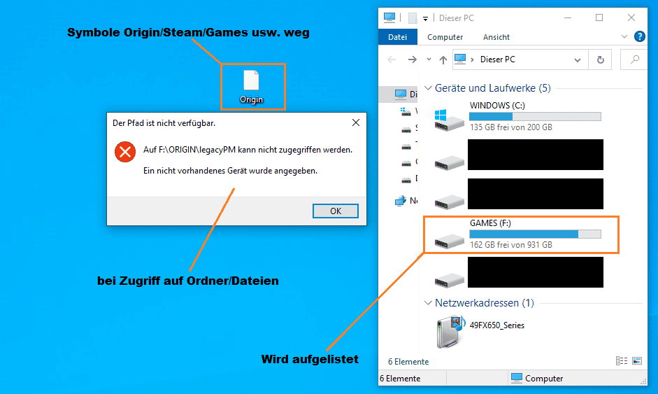

In den letzten Tagen hatte ich ungewöhnliche Game-Crashs (Assetto Corsa Competizione über Steam, FH5 über MS Store).
Ab dem Zeitpunkt des Crashs wird die SSD zwar noch im Explorer angezeigt, kann aber keinen Ordner mehr öffnen, Spiele starten nicht und CrystalDiskInfo findet die SSD nicht mehr.
Muss den PC neustarten und dann ist alles wieder da, kann dann auch eine Weile (>30 Minuten) zocken, bis irgendwann wieder der Crash erfolgt.

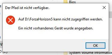

Hier mal der Screenshot nach dem Neustart:
Ich würde ich mir mal den 24-Pin-ATX-Strom vorknöpfen. Wenn da der Kontakt schlecht ist, sabotieren die rücklaufenden Ströme der GPU die +3,3 V, und instabile / zu niedrige Versorgungsspannungen mögen SSDs nicht besonders. Teilen sich die zwei 8-Pins an der GPU einen Strang oder sind es zwei, wie es eigentlich sein sollte?
Wegen der Temperatur: Ich vermute mal, ASPM nicht aktiv. Meine hier hat gerade 39°C, mit Kühlkörper, aber ohne GPU drüber, minimaler Luftzug. Kühlkörper würde ich noch nicht mal als handwarm bezeichnen.
RAM- und IF-Übertaktung kann zu bizarren Tonknacksern / Aussetzern führen. Außerdem steigt jenseits von 3200 die Leerlauf-Stromaufnahme sprunghaft an, weil die VSOC automatisch erhöht wird. Zieh im Zweifelsfall lieber bei 3200 die Timings entsprechend an.
Wenn du richtig Pech hast, haben sich am Chipsatz irgendwo ein paar Lötstellen verabschiedet.
Muss ich noch mal nachsehen, aber ich meine ich habe zwei Stränge.
Das finde ich ja merkwürdig, es läuft alles einwandfrei und ohne (Mikro-)Ruckler, bis eben auf einen Schlag das Spiel crasht (so zwischen 30-60 Minuten). Dann ist auch die SSD nicht nutzbar.
Kann dann sofort neustarten und sie ist bei CDI und im Explorer dann auch wieder lesbar.
