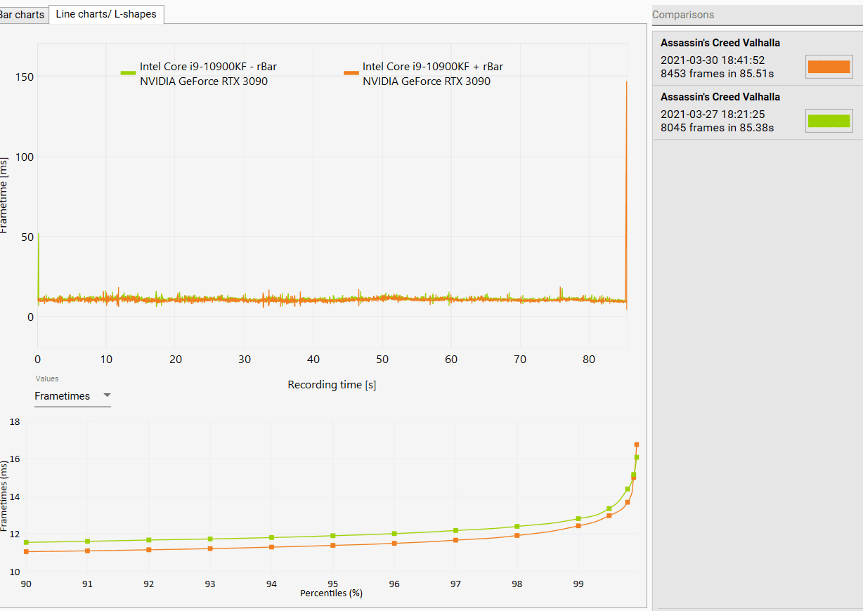

Geiles Feature. Noch mehr Geruckel als vorher, aber FPS höher:

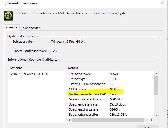

Tja, siehe oben. Update der 3090 FE, kein Problem, Update Driver check, resizable bar - nicht unterstützt.
funktioniert wunderbar, bessere FPS, gleich gute Frametimes, keine Ruckler alles Smooth (y)
Hast du auch ein passendes Bios für dein Mainboard? Ist notwendig, ohne das geht Resizable Bar nicht.
Du brauchst:
- Mainboard Bios welches das Feature bringt
- VBios welche das Feature bringt
- passenden Grafiktreiber der das Feature bringt

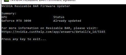

Interessant schon mal er zeigt ein andere VBIOS Verson an als oben, obwohl das Tool meint es hat geupdatet und das Update ist nicht möglich.
@Botli ist das eine FE?

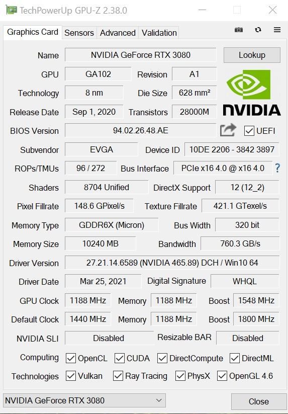

Gibt es noch kein Bios für die Asus 3080 TUF oder bin ich blind? Und warum geht das ganze nicht auf dem 8700k?!

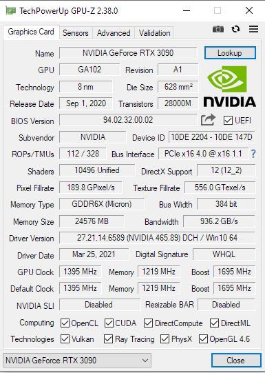

funktioniert bei einigen dann wohl nicht so wirklich. bei mir übrigens auch nicht.

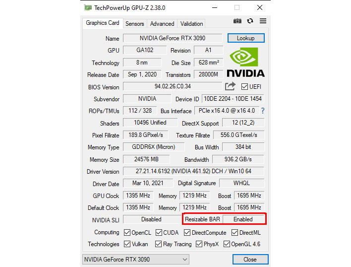

mb bios hatte ich vor wochen schon geupdatet auf rbar support. rbar im mb bios aktiviert.
dann vbios geupdatet und neuen gpu treiber installiert.
laut gpuz ist rbar disabled.

Vielleicht läuft Rebar auf Nvidia mit Intel besser oder das liegt am Spiel. Bei BF V ist es eine Stotterparade.
liegts vllt daran, dass Du Deine 3090 @ PCIx 8x betreibst?
In Deinem ersten GPU-Z Shot waren ja auch erheblich abgesenkte Takte zu sehen. Müssten mal n paar mehr Leute mit AMD/Nvidia hier berichten.
ich raffs natürlich mal wieder nicht:
Wo im NV Control Panel bzw. in GPU-Z sehe ich denn, ob rBar aktiv ist?
Da, GPU-Z siehe oben
Ich habe gerade ein Ticket bei Nvidia eröffnet. Der erste Supportlevel will es eskalieren, da er keinen Fehler auf meinem System sieht.

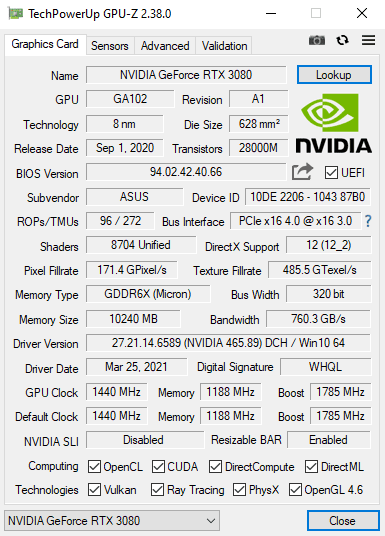

Soweit ich das bisher verstanden habe, sollte Agesa 1.2.0.0 reichen, oder? Teiber und VBIOS sind aktuell.
Das hat mit AGESA nichts zu tun da sich dieses nur auf die CPU bezieht. Resizeable-Bar ist ein Bios-Features welches explizit vom Mainboardhersteller integriert werden muss.

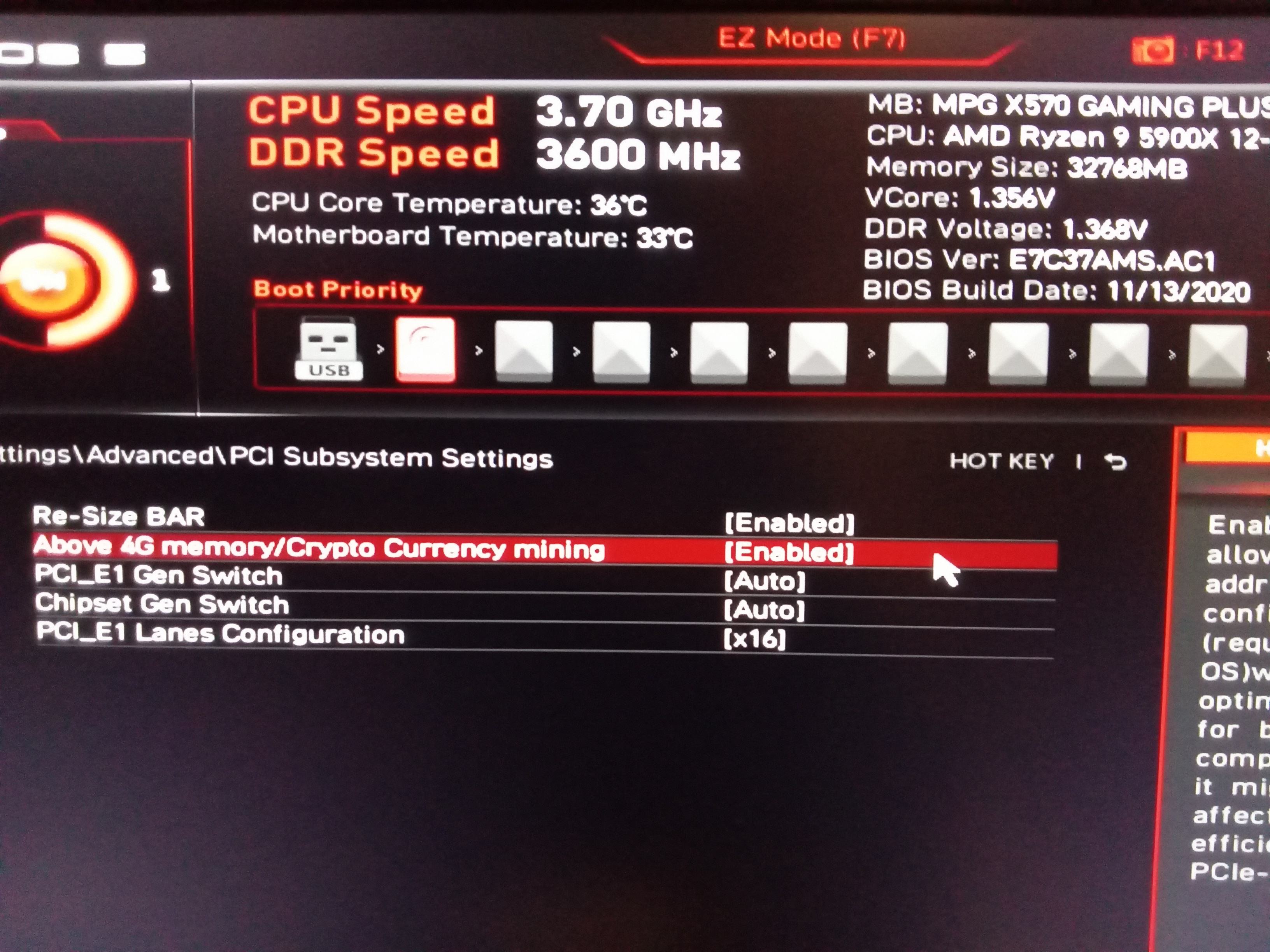

Ah ok, dank der quasi nicht vorhandenen Patchnotes keine Ahnung, offenbar nicht. ;)
Edit: Gerade das UEFI durchsucht und fündig geworden. Erst eine Option aktivieren für Speicherzugriff above 5G oder so und dann als zweite Option resizable bar. Jetzt wird es als Aktiv angezeigt.

Ich hab das Problem, dass mir das Update-Tool sagt, dass ich kein VBIOS-Update brauche. Auf einer ASUS RTX 3080 Strix OC.
Jemand eine Idee oder das gleiche Problem?
