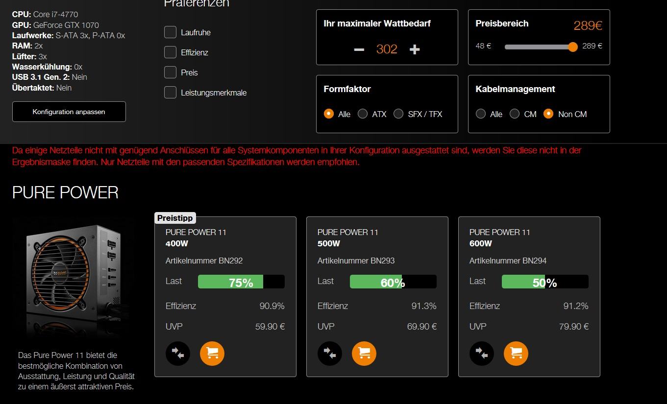

@Syrokx Danke, hab gerade mal geschaut und der PSU-Calc sagt mir auch das 400 W beim BQ Pure Power 11 reichen sollten, mein Verbrauch liegt aktuell mit der GTX 770 bei 382 Watt, bei der GTX 1070 wären es 302 Watt, frag mich zwar wie die Leistungsstärkere Karte weniger verbrauchen kann aber okey :d

Naja die entwickeln ja ned nur Richtung schneller sondern au effizienter ^^
Okey, auf jedenfall passt mir das gut, das 400 W Netzteil ist somit hoffentlich Stromsparender als das 700 W und dazu die geringere Leistungsaufnahme der Graka bei höherer Leistung, was will man mehr :d, daher vielen Dank für den Tipp
Man Spart kein Strom wenn ein Netzteil weniger watt bringt
Zuerst haswel zieht ordentlich gehe von etwa 125w aus
GPu aktuell ist eine vrbaut die damals etwa 225w gebraucht hat
Was Luft weil Netzteile altern ~10-30% (1-5 Jahre)
Und schon sind 400w zu eng
Nimm die standard Empfehlung hier bq pure power e11 500
