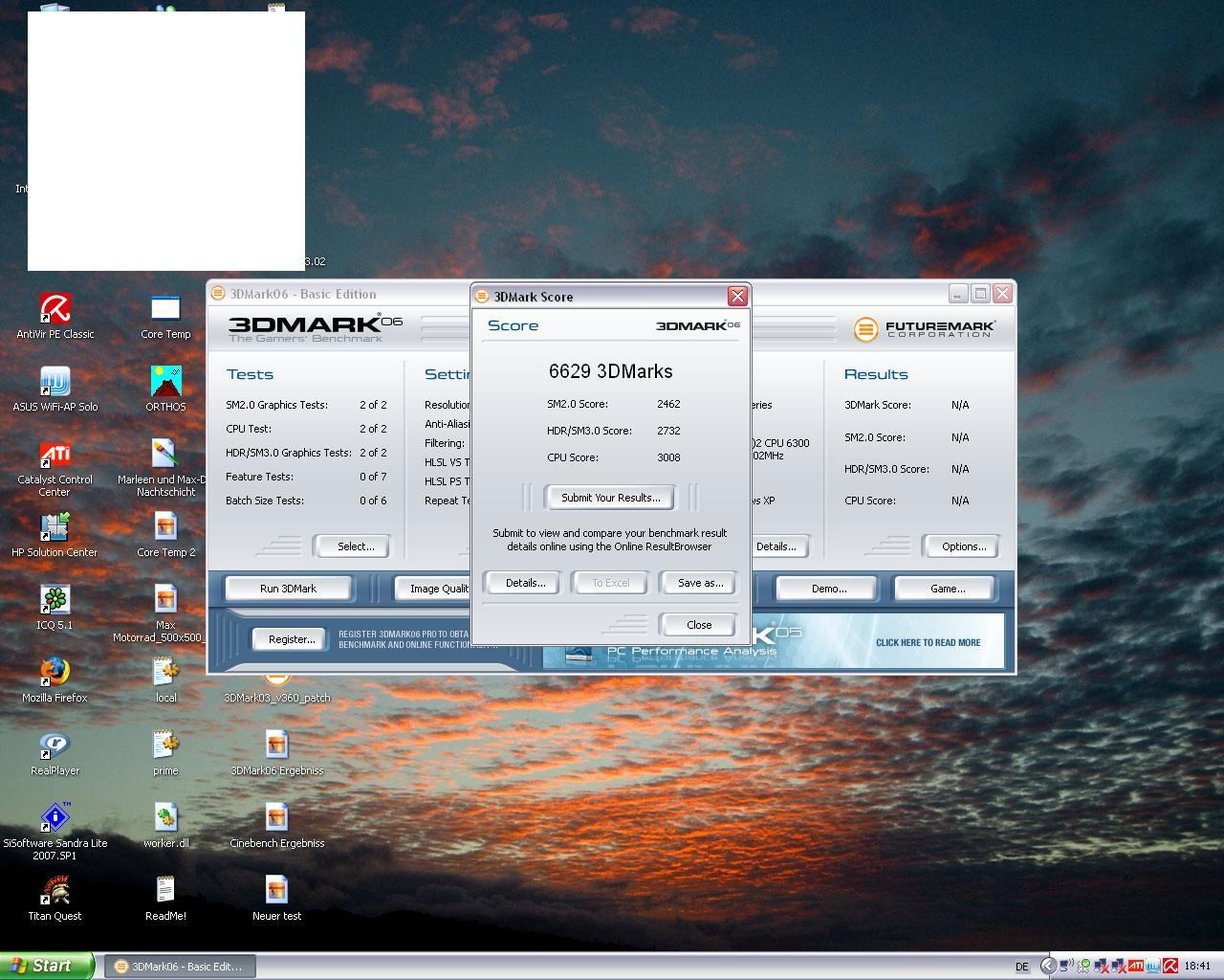

Ok Leute, weiss jetzt woran es lag ^^
Hatte im Catalyst den Regler auf Anschlag bei Leistung stehen =)
Hab jetzt den 3DMark06 nochmal laufen lassen und jetzt 6629 Punkte erreicht.
Ist das schon ein realistischerer Wert?
Ja, daß ist doch schon viel besser :)
