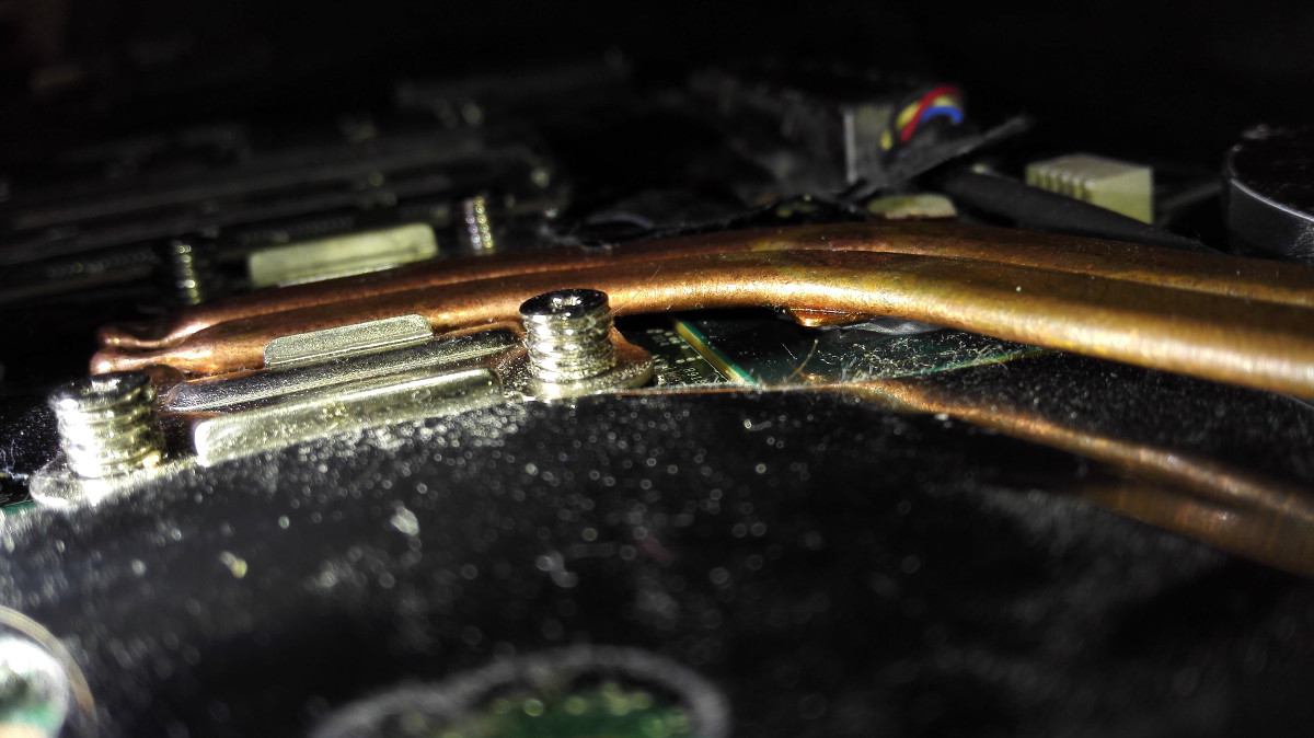

Mein Notebook (Thinkpad X220i) hat sein längerer Zeit Hitzewallungen, also habe ich mich endlich dazu durchgerungen das Gehäuse zu öffnen und mal nach dem rechten zu sehen. Der Lüfter war gar nicht so verstaubt wie erwartet, also habe ich auch mal die Heatpipes vom Prozessor losgeschraubt und drunter geschaut. Die Wärmeleitpaste über der CPU war nur noch krümelig, sodass ich sie weggemacht und durch neue Paste ersetzt habe. Nahe der CPU war auch noch ein zweiter Chip der mit "BD82QM67" beschriftet war (Mobile Intel® QM67 Express Chipset), ist das die GPU? Jedenfalls hängen CPU und GPU an der selben Heatpipe und die macht komischerweise über der GPU einen Knick, sodass sie dort ca. 1mm höher ist. Dadurch ist zwischen GPU und dem zugehörigen Kupferpad an der Heatpipe eine Lücke von ca. 1mm. Auf der GPU war dann auch keine normale Wärmeleitpaste sondern ein dickeres Pad, das den Spalt gut überbrückte, sich aber leider auch schon in seine Bestandteile zerlegte.
Ich habe das ganze jetzt erstmal provisorisch mit einem dicken Klecks Wärmeleitpaste überbrückt, aber das ist natürlich keine Dauerlösung, wenn sich die Paste umverteilt und irgendwann nur noch Luft dazwischen ist. Es sieht wirklich alles so aus als hätte man hier absichtlich einen Spalt zwischen GPU und der Heatpipe gelassen, der dann mit dem Pad überbrückt werden sollte. Aber dadurch wird doch die Wärmeleitung deutlich schlechter?
Ich habe noch versucht, das ganze fotografisch festzuhalten, das Bild dazu ist im Anhang. Links die CPU, rechts davon (da wo die Heatpipe eine Kurve macht) die GPU. Man sieht noch eine Ecke von dem Kupferpad, das von unten an die Heatpipe gelötet ist. Die Lücke zwischen dem Kupferpad und der GPU ist zu erahnen, man sieht die silbrige Wärmeleitpaste dazwischen.
Weiß jemand, wieso das so sein könnte? Soll ich dann auch wieder so eine Wärmeleitfolie kaufen um die Lücke zu überbrücken oder gibt es eine bessere Lösung?

Der Chip den du nicht zuordnen kannst ist ein Intel Chip, der müsste die USB und SATA usw. Anbindung machen. Die GPU müsste in der CPU sitzen.
Details findest du bestimmt wenn du dich mal genereller zu der Platformarchitektur in alten Artikeln des Luxx oder ähnlichen Seiten schlau machst.
Das Pad macht die Montage einfacherer im Werk. Am elegantesten ist wenn du das Pad durch ein neues ersetzt.
Dann werde ich morgen doch nochmal beim Conrad vorbeischauen und ein neues Pad kaufen. Vielen Dank!
Wieso man aber die Lücke gelassen hat, erschließt sich mir immer noch nicht so ganz.
Also ich sehe dort keine Lücke... links die CPU und rechts halt der Chipsatz. Dieser benötigt keine sonderlich grosse Kühlleistung, da der Chip kaum Abwärme erzeugt. Deswegen ist die Heatpipe im Bereich des Chipsatzes auch nicht verschraubt. Man sieht aber recht gut, das zwischen der Heatpipe und dem Chip das Wärmeleitpad sitzt, und das eigentlich auch so wie es soll.
Du solltest allerdings auch mal die Heatpipe komplett entfernen und vorallem zwischen Lüfter und Heatpipelamellen reinigen, denn genau dort sammelt sich der Staub und sorgt dafür, das die Komponenten ins schwitzen kommen.
Das ist auf dem Bild wirklich nicht gut zu erkennen, aber besser hab ichs nicht fotografieren können. Das Bild ist nachher aufgenommen, was man da sieht ist also die von mir aufgetragene Wärmeleitpaste.
Gereinigt habe ich genau an der Stelle, hab sogar sorgfältigst mit einem Interdentalbürstchen zwischen den Lamellen saubergemacht. Mein Notebook ist jetzt im Leerlauf ungefähr 15°C kälter und bei Belastung heizt es nicht mehr wie vorher auf 95°C auf, sondern höchstens mal auf 75°C. Hat also auf jeden Fall geholfen, war mir nur nicht sicher ob ich den kleineren Chip gut genug versorgt habe. Aber wenn der sowieso nicht so viel Abwärme produziert wird das wohl reichen.
Kann mir auch vorstellen dass man da eine Lücke gelassen hat, damit die Heatpipe nicht am kleineren Chip aufsitzt und dadurch am Prozessor eine (noch so kleine) Lücke entsteht.
