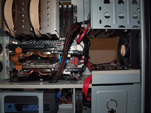

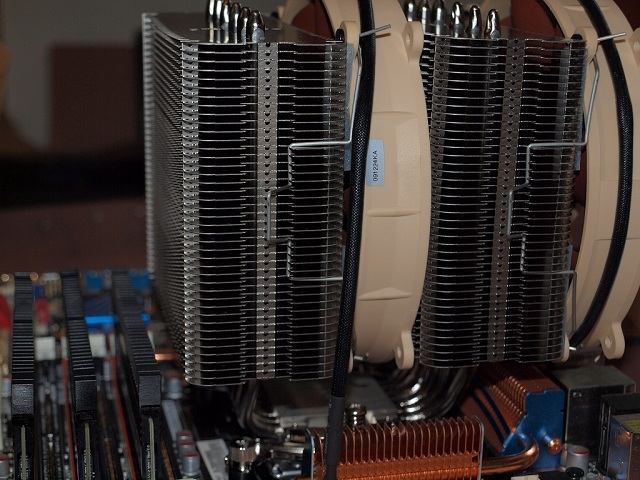

Hab die Idee mit dem "Zusatzkühler" mal aufgegriffen, weil ich meine Kiste eh auseinandernehmen mußte...
Die Kühlkörper hatte ich noch von meinem Setsugen übrig; ob's jetzt groß was bringt, wage ich zu bezweifeln, aber es stört auch nicht!;)
Bei der Gelegenheit habe ich mal wirklich nur "1 Tropfen" NT-H1 aufgetragen und mit dem Kühler, beim Aufsetzen, mit variierendem Druck, leicht verteilt, anstatt mit nem Spatel/Chipkarte (größere Menge, vollflächig).
Die Temps sind tatsächlich, unter Last, minimal besser geworden!

120031d1271057305-noctua-u12p-cpu-kuhler-mit-nf-p12-luefter-u-nt-h1-wlp-p4101024kleiner.jpg
120032d1271057340-noctua-u12p-cpu-kuhler-mit-nf-p12-luefter-u-nt-h1-wlp-p4101032kleiner.jpg

@boggler
Du solltest deine Bilder etwas verkleinern!;)
