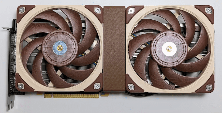

Noctua Edition: ASUS und Noctua stellen RTX-40-Grafikkarte auf der CES 2023 vor

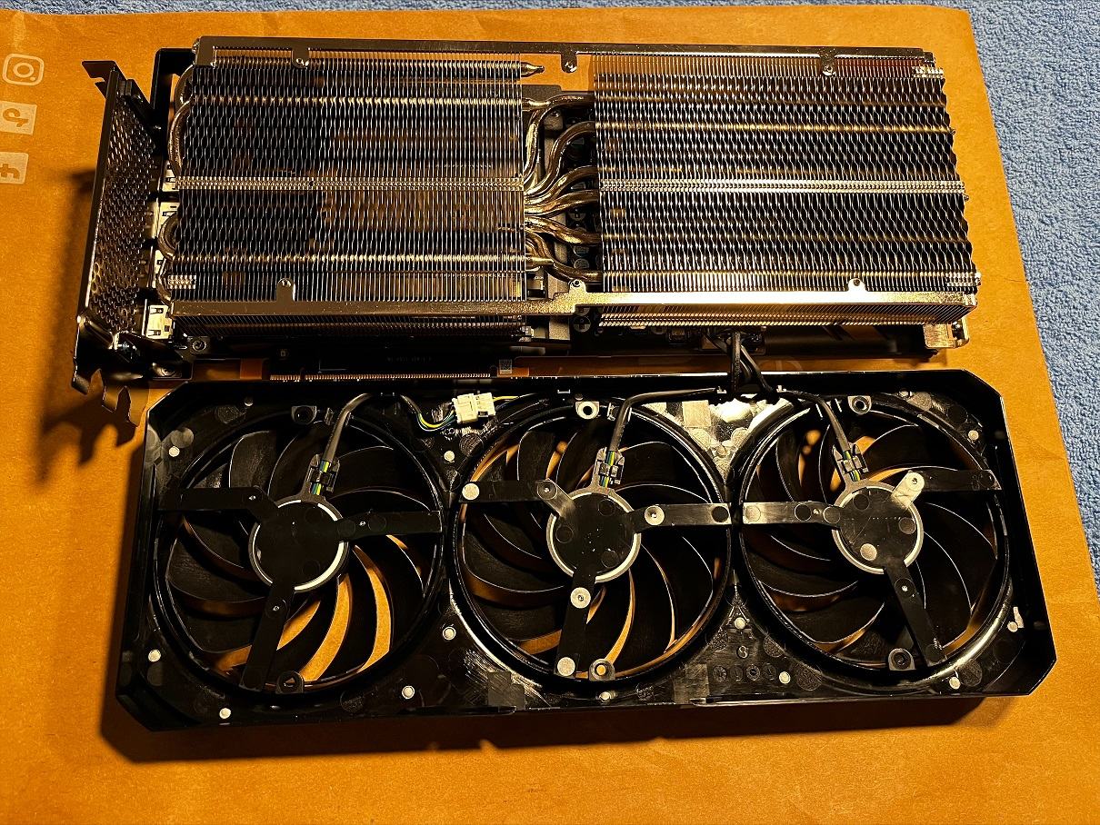

Sehr nice... kann man sich aber mit einem Mini-PWM auf 2xPWM Y-Splitter einfach selber bauen.
Habe das gerade vorgestern mit einer MSI Ventus 3X OC gemacht... umgebaut auf 2x NF-A12x25 chromax.black.
Also genau die Lüfter, die bei der Asus X Noctua Kollaboration auch verwendet werden (Gehäuse ist ein NR200p).
Den Lüftershroud kann man vorderseitig abnehmen, ohne dass man ein Garantie-Siegel brechen muss.
Garantieverlust gibt es also nicht und durch den MiniPWM-Adapter regelt die Graka selbstständig die Lüfter (ohne jegliche ThirdParty-Software).
Im FurMark komme ich auf 64°C bei 40% Lüfterdrehzahl (was bei diesen Lüftern dann 800 rpm sind).
Den Premium-Zuschlag kann man sich mMn eigentlich schenken, wenn man 10min selber basteln mag :)

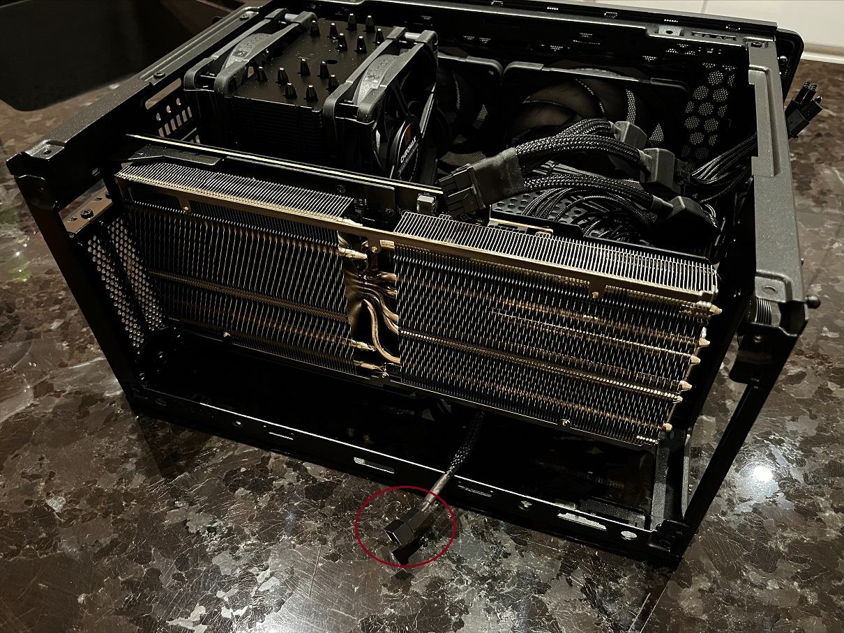

War nur ein erster Test. Inzwischen habe ich ein Custom-12VHPWR-Kabel und die Lüfter-Kabel nach hinten verlegt.

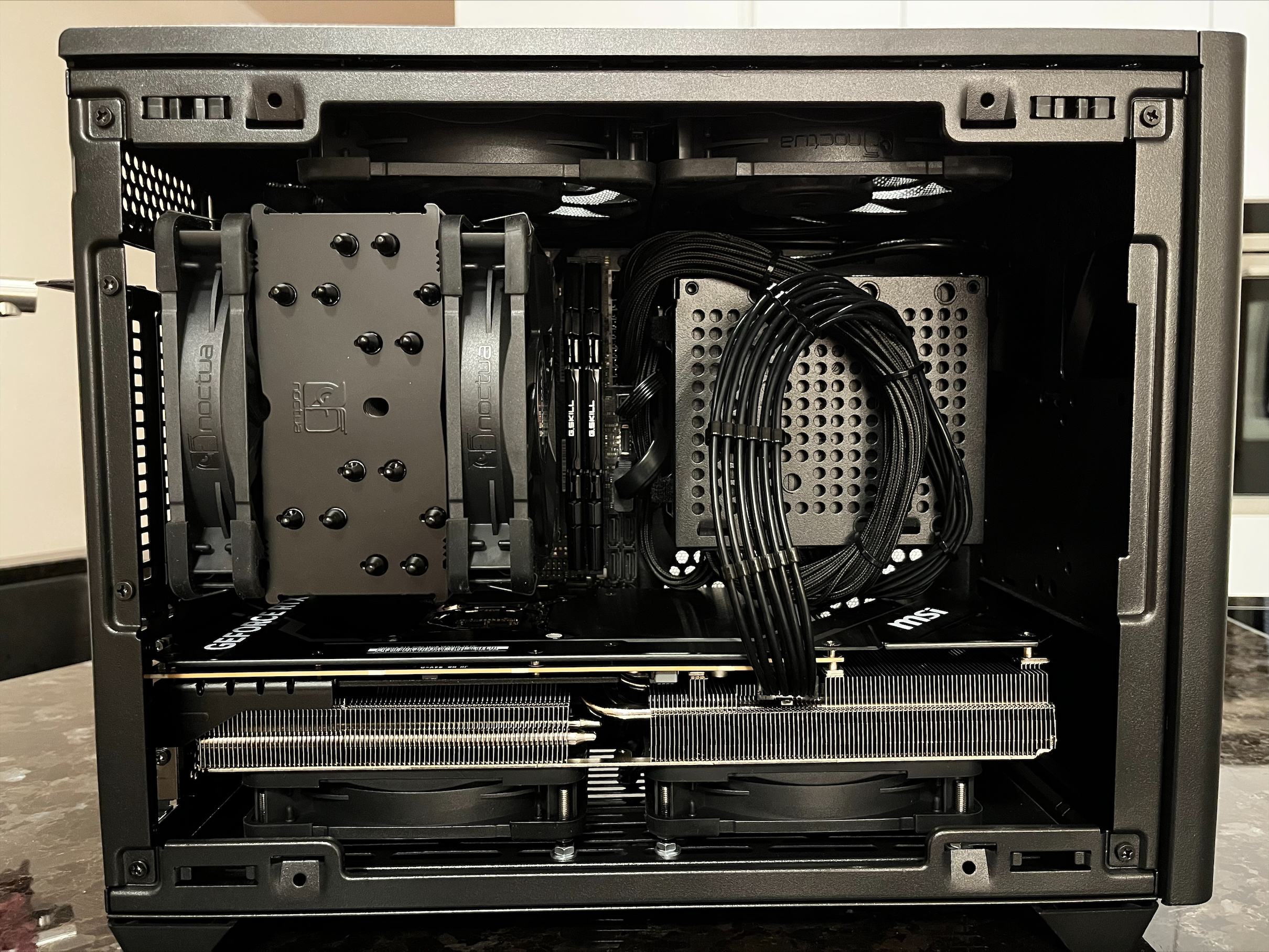

OT-Update:
Ich habe gestern die "Eigenbau-Noctua-Edition" noch ausgiebiger getestet, nachdem ich jetzt mein 12VHPWR-Custom-Kabel erhalten habe und auch noch die Lüfterkabel besser verstecken musste.
Ergebnis ist, dass ich die Lüfter jetzt bei 750 U/min limitiert habe... alles darüber macht thermisch keinen Unterschied.
Im Leerlauf also Fanstop-Modus und bei Last langsames anrampen der Lüfter bis max 750 U/min... Temps weiterhin höchstens bei 64-65°C.
Der Aufbau ist in etwa 3,3 Slots dick... also nicht ganz so mächtig, wie es auf den Fotos wirkt (65-66mm Dicke).
Kabel stammt von modDIY und ist superweich (habe extra auf das Sleeving verzichtet). Endlich geht das Gehäuse wieder zu (Danke an nVidia, für den tollen/steifen 12VHPWR-Adapter :cautious:)

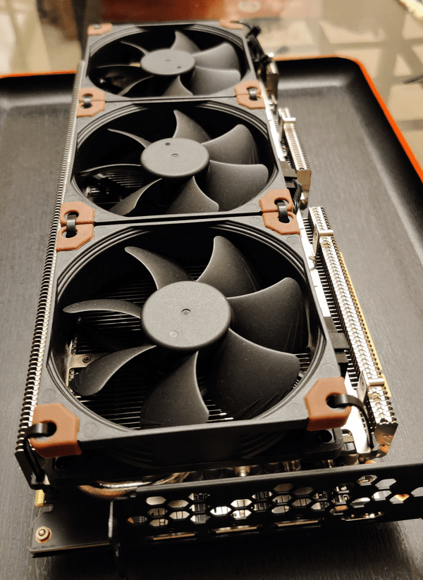

Es gibt auch andere Möglichkeiten Lüfter zu Montieren.
Funktioniert nur bei ITX Gehäusen meistens nicht.
Bei qatx/atx cases kein problem
1. Einfach das Plastikgestellt bzw. die Standardlüfter und die Kabel für die Lüfter abmachen. Aber heatpipe /Kühlrippen dran lassen.
2. https://www.amazon.de/Akasa-Slot-Halterung-Halterung-Geh%C3%A4usel%C3%BCfter-AK-MX304-12BK/dp/B08W53XDL6/ref=d_pd_sbs_sccl_4_3/257-5303376-7063569?pd_rd_w=pfq7K&content- id=amzn1.sym.6023e427-25bb-42e7-aaa9-a6e0a8bdcb7b&pf_rd_p=6023e427-25bb-42e7-aaa9-a6e0a8bdcb7b&pf_rd_r=2Y1HBX3Y32J28GF0R86J&pd_rd_wg=cesJq&pd_rd_r=676f0159-24aa-497c-b19a-590758ce60a0&pd_rd_i=B08W53XDL6&th=1 sowas kaufen + 2 Passende 120mm Lüfter.
3. Es 1 slot unter der grafikkarte montieren.

Nee is klar. Wenn man das so macht, wird doch total viel Luft an der Karte vorbei gedrückt. Wenn müsste man den Zwischenraum noch irgendwie abdichten. Und das dürfte dann wieder sehr Ghetto werden.
Sweetangel1988
11.10.2013
5.263
Das ist so egal, glaub es mir.
Zumindestens wenn mans so macht wie ichs geschrieben hatte. Selbst wenn da 1 cm spielraum wäre.
Weil du musst berücksichtigen , die normalen Lüfter sind meist bis 92mm Breit . Die tuen weniger Luft befördern..
Wenne 120mm Lüfter hast bzw. zb auch silent wing 3 /4 highspeed teile die können teils über 120 m3 befördern.
bei bis 2200 rpm,. Da kann kein 92 mm Lüfter mit halten. Selbst wenn 30% flöten geht, die kühlleistung ist trotzdem besser.

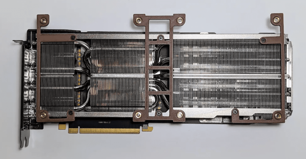

Gibt auch Leute wie beispielsweise Major Hardware, die den Noctua-Shroud einfach nachbauen und die File (für 3D-Druck) kostenlos zur Verfügung stellen. Wäre evtl. eine Alternative zum Ghetto-Mod, wenn man's unbedingt schön haben möchte.
