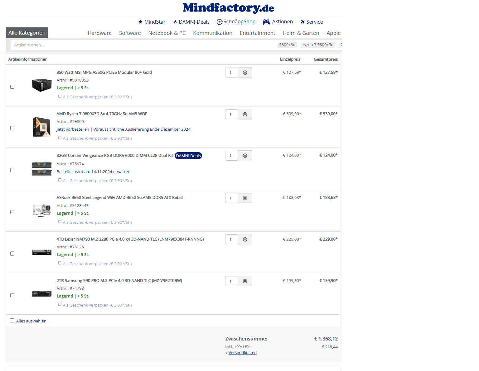

So, ich habe jetzt noch mal ein wenig geschaut. Beim Board bin ich nach wie vor unsicher. Das, was ich an Videos vom BIOS gefunden habe, ist, dass Asrock sehr spartanisch gehalten und das MSI mehr wie mein aktuelles Gigabyte X570 Aourus Elite. Nun ja, die Konfig würde jetzt so aussehen.
Die 990 Pro ist dann Windows Platte wo meine Games und Programme drauf kommen und die Lexar die Games und Daten Platte meiner Frau und mir. Gibt es Verbesserungsvorschläge?

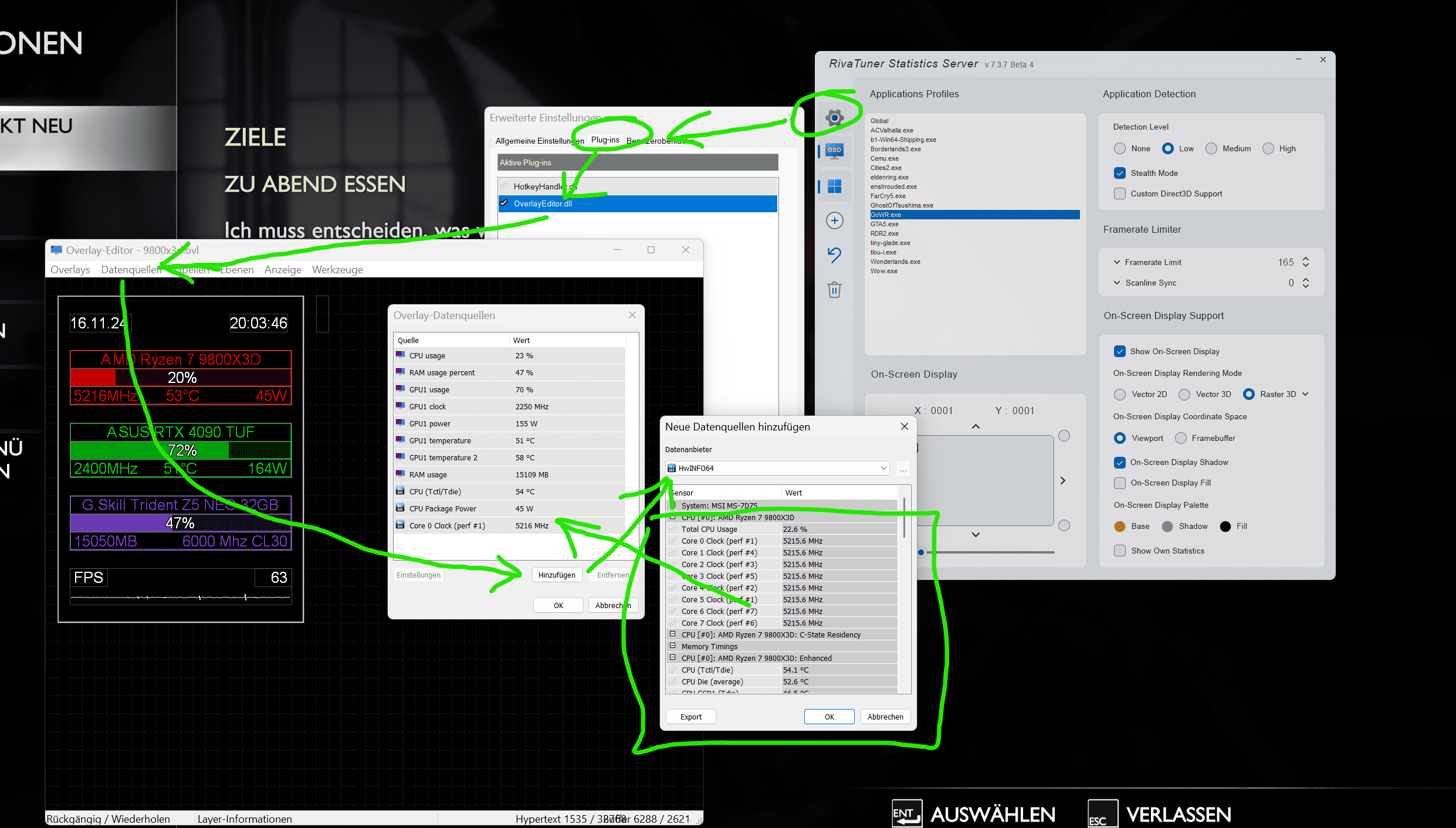

Müsste über HWiNFO sein. Weiß gar nicht, ob man das so einfach über eine INI übernehmen kann. Wäre aber interessiert ;D
overlay file kannst du dir hier laden. Ist mein Onedrive:
Overlay
Da ist auch die Schriftart dabei > die entweder rechtsklick und installieren oder nach C:\Windows\Fonts packen
Das overlay file packst du nach hier hin > C:\Program Files (x86)\RivaTuner Statistics Server\Plugins\Client\Overlays

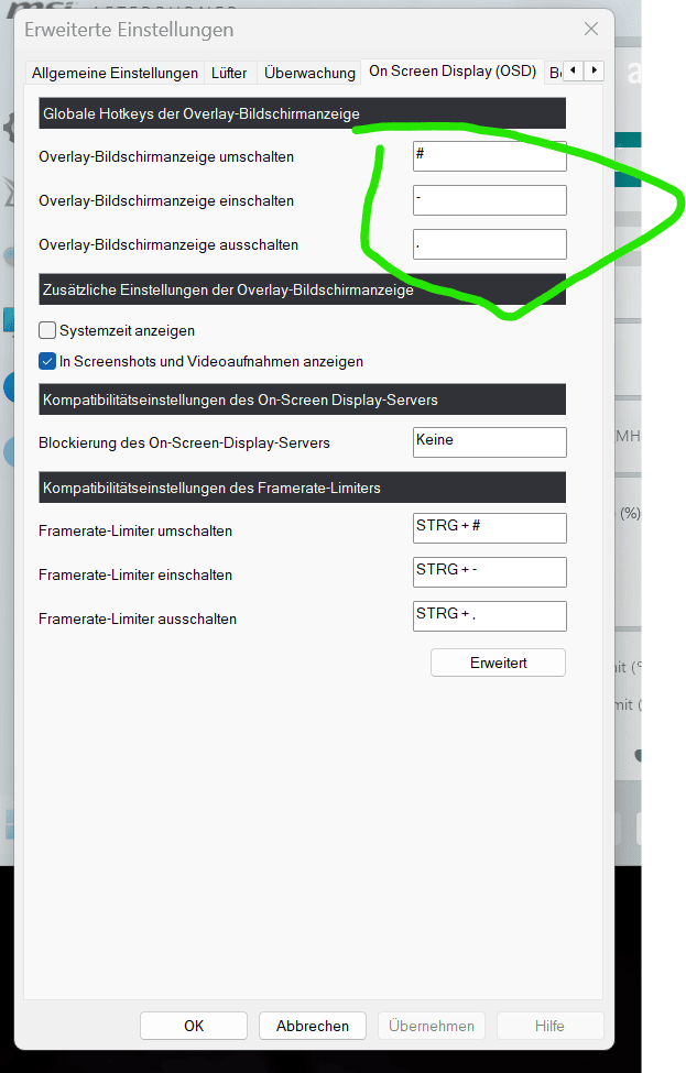

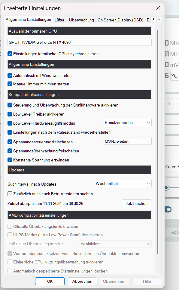

für die CPU werte braucht man beim 9800x3d leider ab sofort Hwinfo, weil der Entwickler vom MSI AB (unwinder) stand jetzt vor ca 3 wochen die entwicklung eingestellt hat.
du brauchst also den MSI AB und Rivatuner. rivatuner sollte man so oder so drauf haben wegen Adaptive Sync, FG etc..
und dann noch hwinfo
dort musst du im hauptfenster folgendes erstmal aktivieren :
dann im afterburner:
Im Rivatuner Overlay editor musst du dir die Datenquellen von HWINFO einstellen und dort die werte rausziehen die du willst
in meinem fall den tdie temperatur wert, den takt von core 1 und die package power.
die hackst du an und zack sind die auswählbar.
dann lädst du mein overlay file und dann sollte wenn alles klappt, es so aussehen wie bei mir
HW info muss leider dazu immer nebenbei laufen damit die werte im overlay angezeigt werden. die funktion hält nur 12h, dann muss der dienst quasi neugestartet werden wenn du nicht die bezahlversion von hwinfo hast. da diese aber unfassbar teuer ist, ist das keine option.
die 12h reichen in der regel dicke und falls nicht, gibts auf github eine option wie man den dienst per script neustarten kann.
