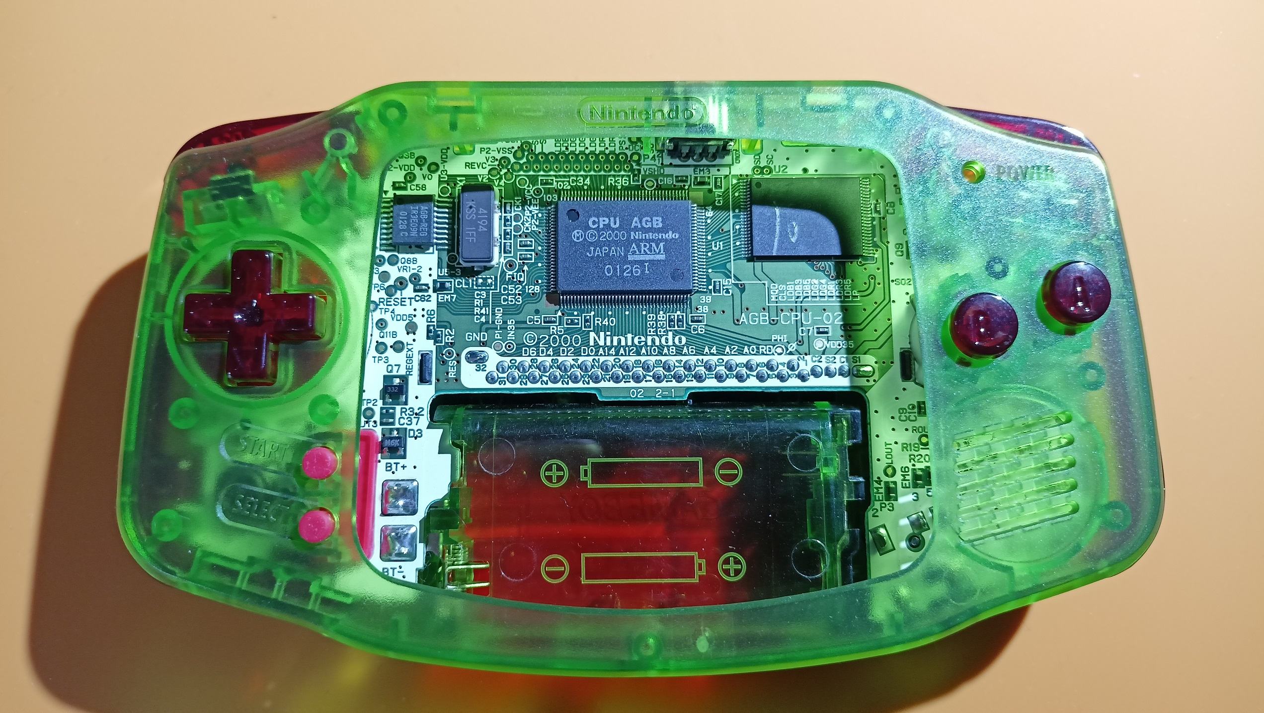

Aktuell liegen hier mehrere GBA Mainboards rum die auf ein neues Gehäuse warten und ich werkel gerade an ein DMG.

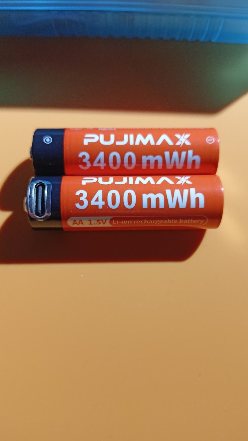

Ich hatte mich so Zwischendurch mit der Spannungsversorgung beschäftigt für die alten Handhelds :)
Inzwischen gibt es ja Akkus in der Bauform von AA und AAA Batterien mit USB Anschluß die 1,5V haben.
Hatte mir vor Monaten davon ein paar besorgt und in Lichterketten getestet
Bisher waren die eigendlich ganz cool. Man muss nur beachten das die halt wenn sie leer sind sofort leer sind.
Man ist also von 1,5V auf 0V und hat kein abfallenden Verlauf.
Die Lichterketten waren also dann von Anfang bis Ende gleich hell und sind dann einfach ausgegangen anstatt das sie langsam dunkler wurden ;)
Sollten also für die Konsolen perfekt sein.

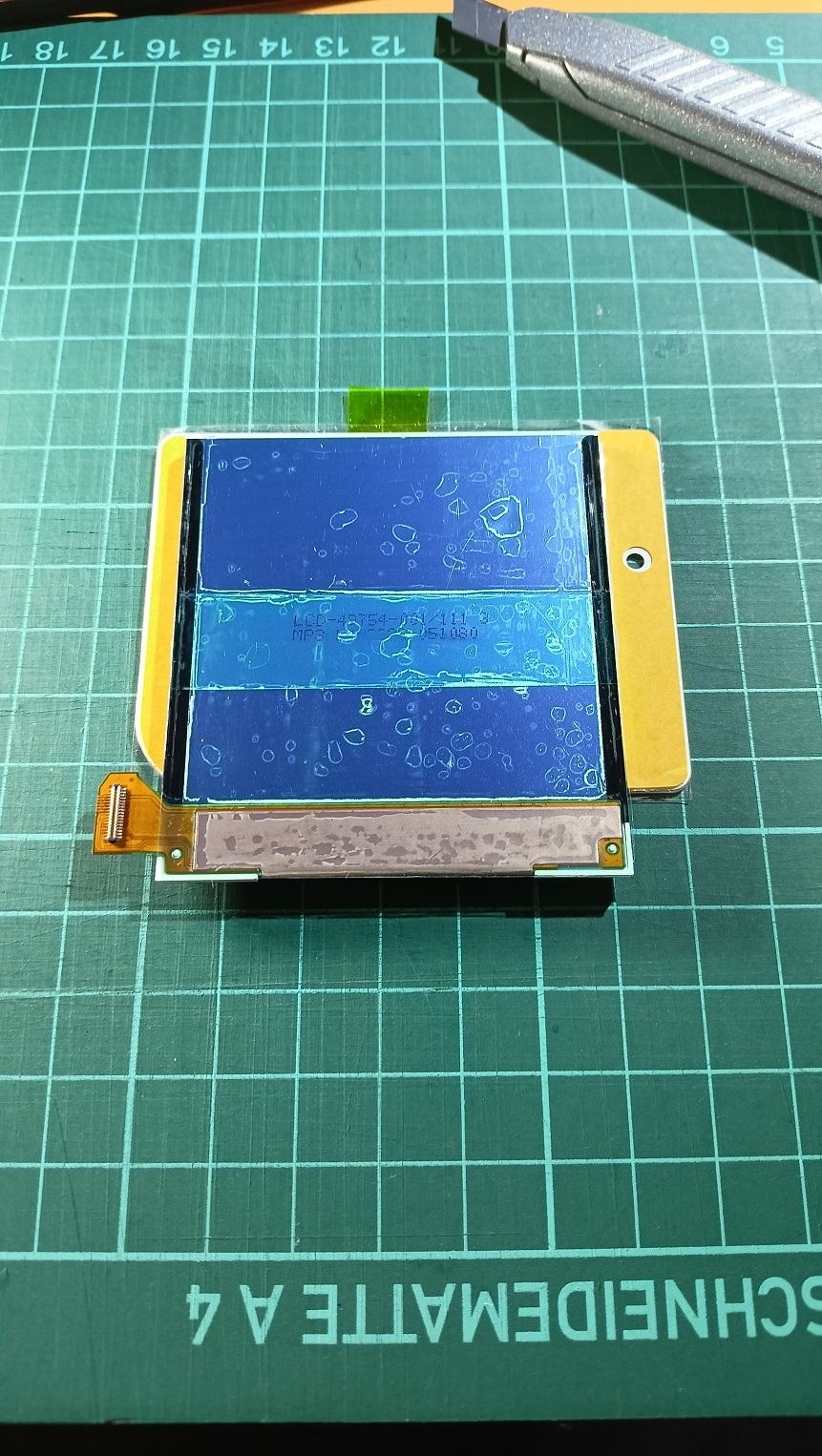

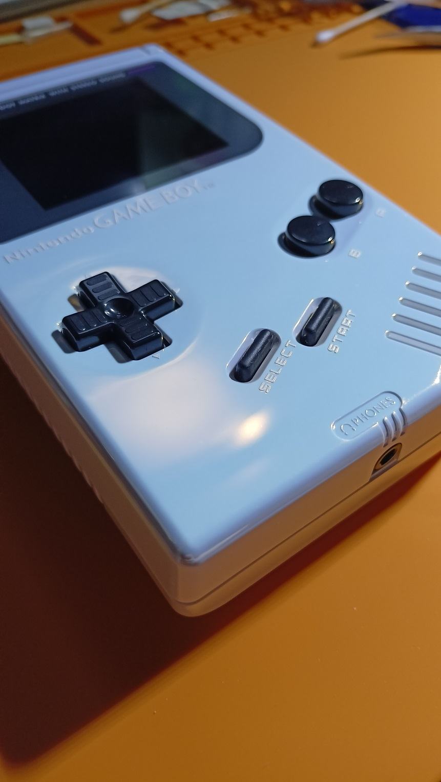

Während so die Monate vergingen und ich keinerlei Zeit hatte kam "leider" neue Display Kits in China raus.
Eines davon gefiel mir so gut da ich dann am Singles Day eines davon geordert habe. :fresse2:

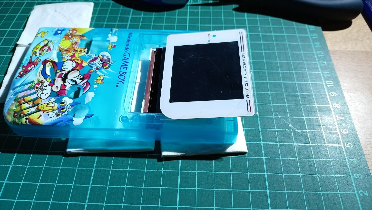

Die Besonderheit hier war das das eigendliche Display schon fest an der Glaslinse verklebt ist.
So muss man sich nicht mit Dreck hinter der Linse rumärgern. Zumindest dachte ich das ... , mehr dazu in der weiteren Geschichte.

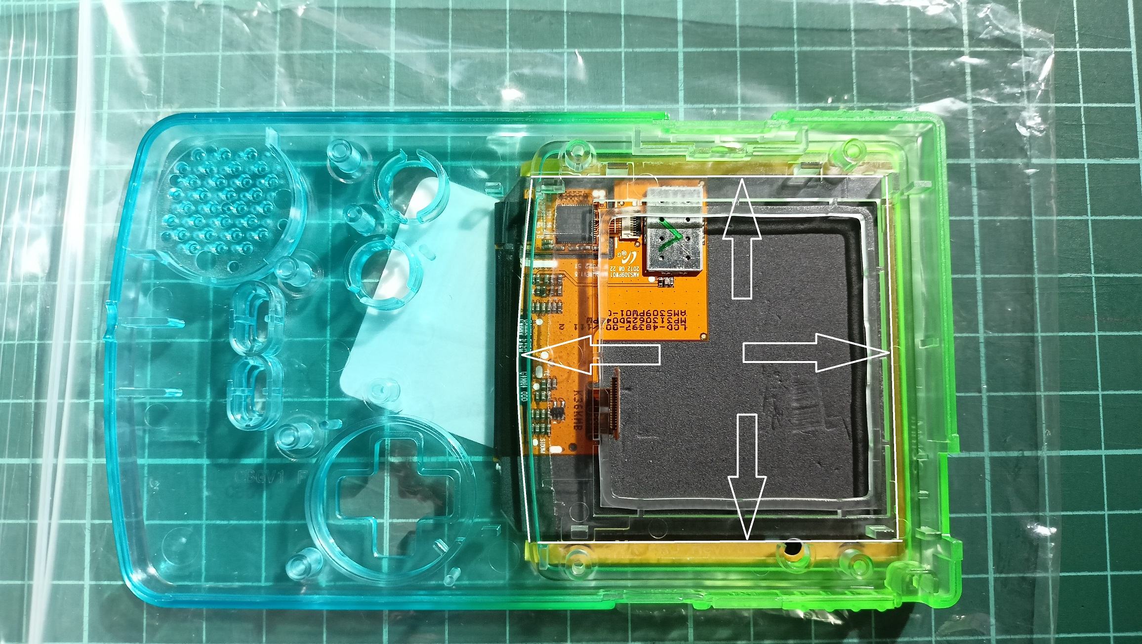

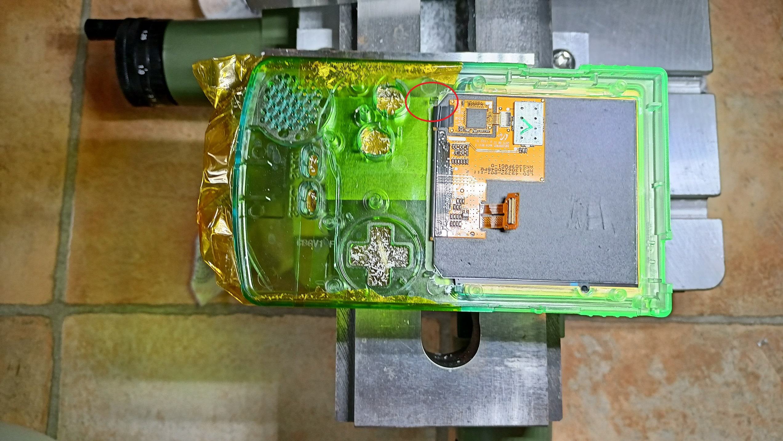

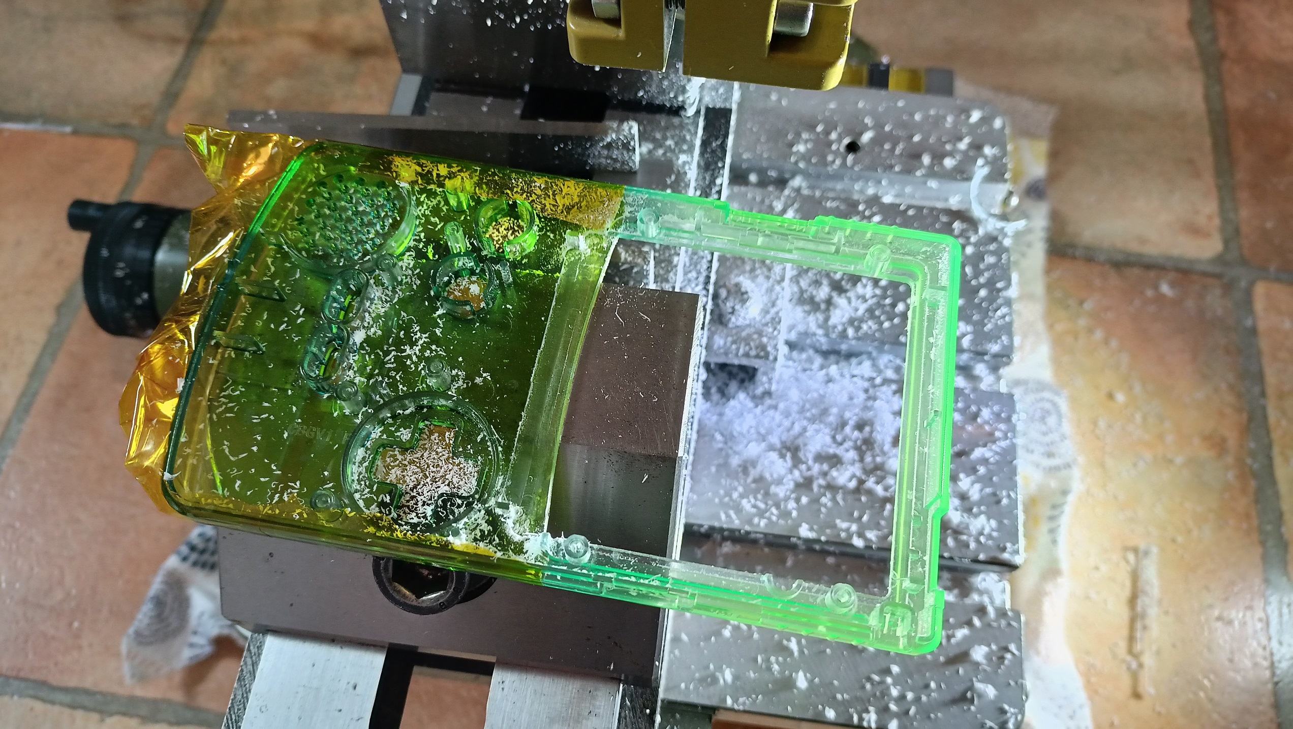

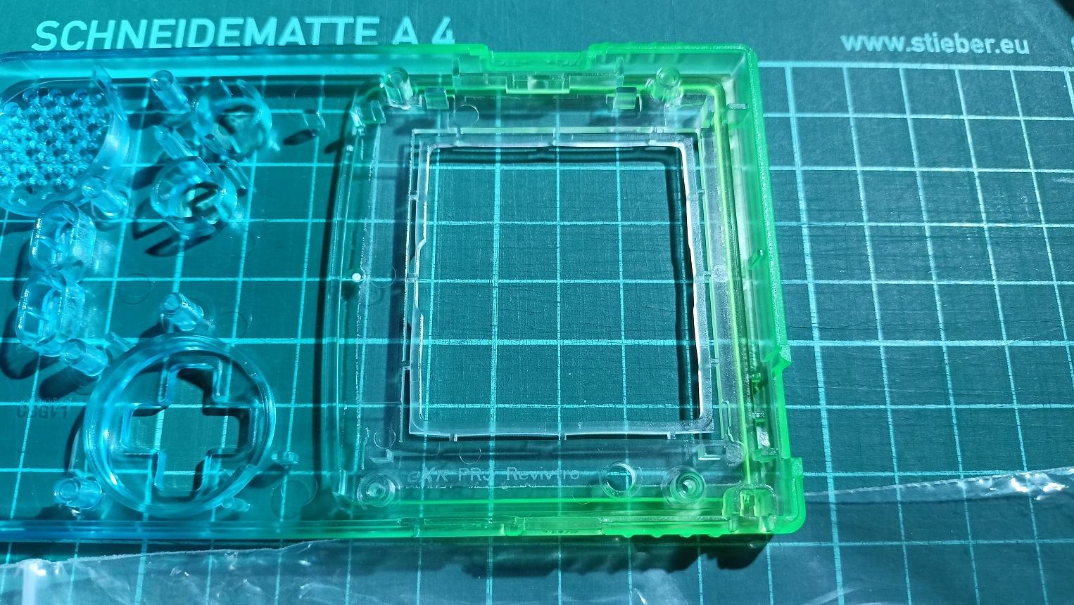

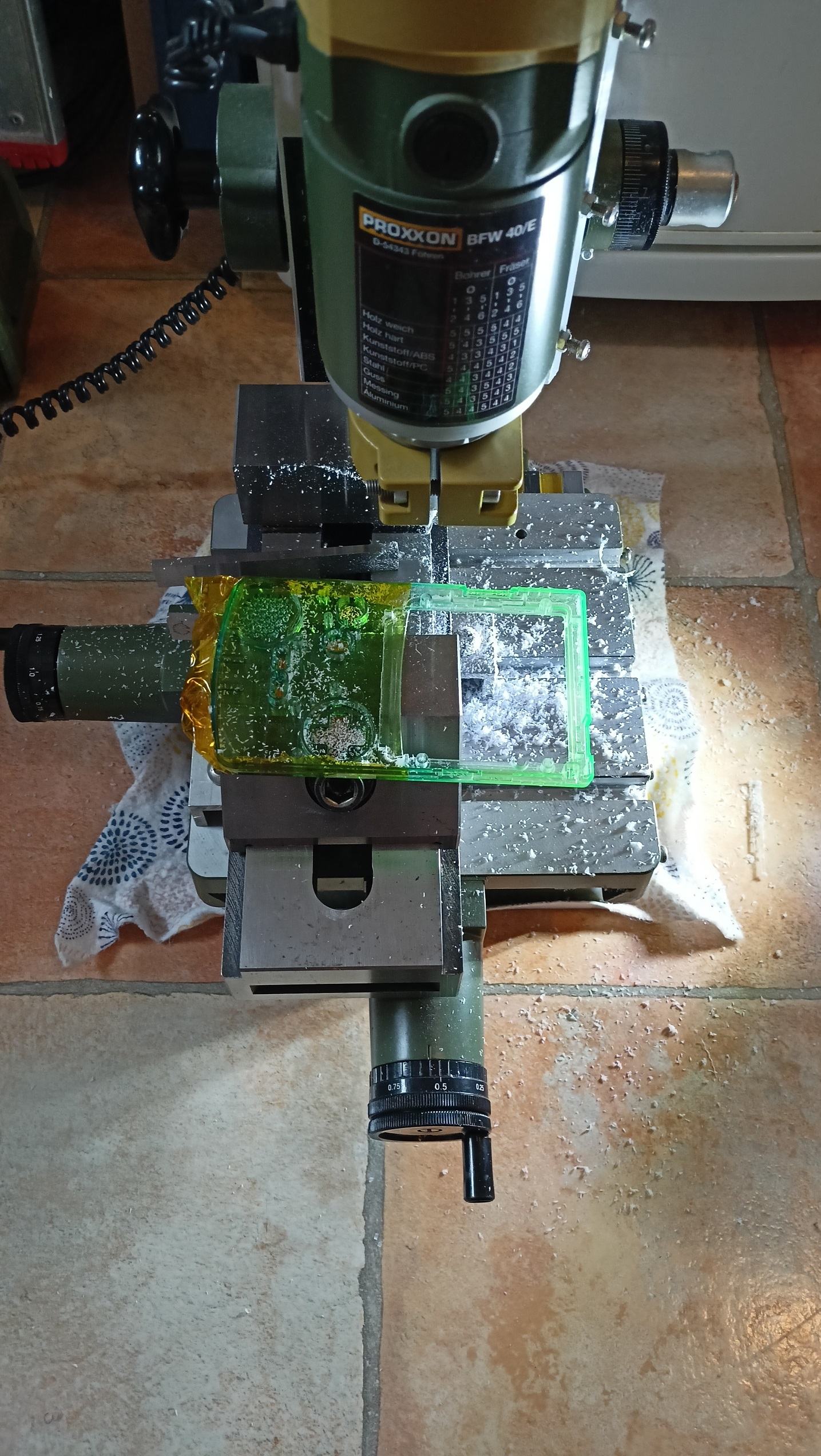

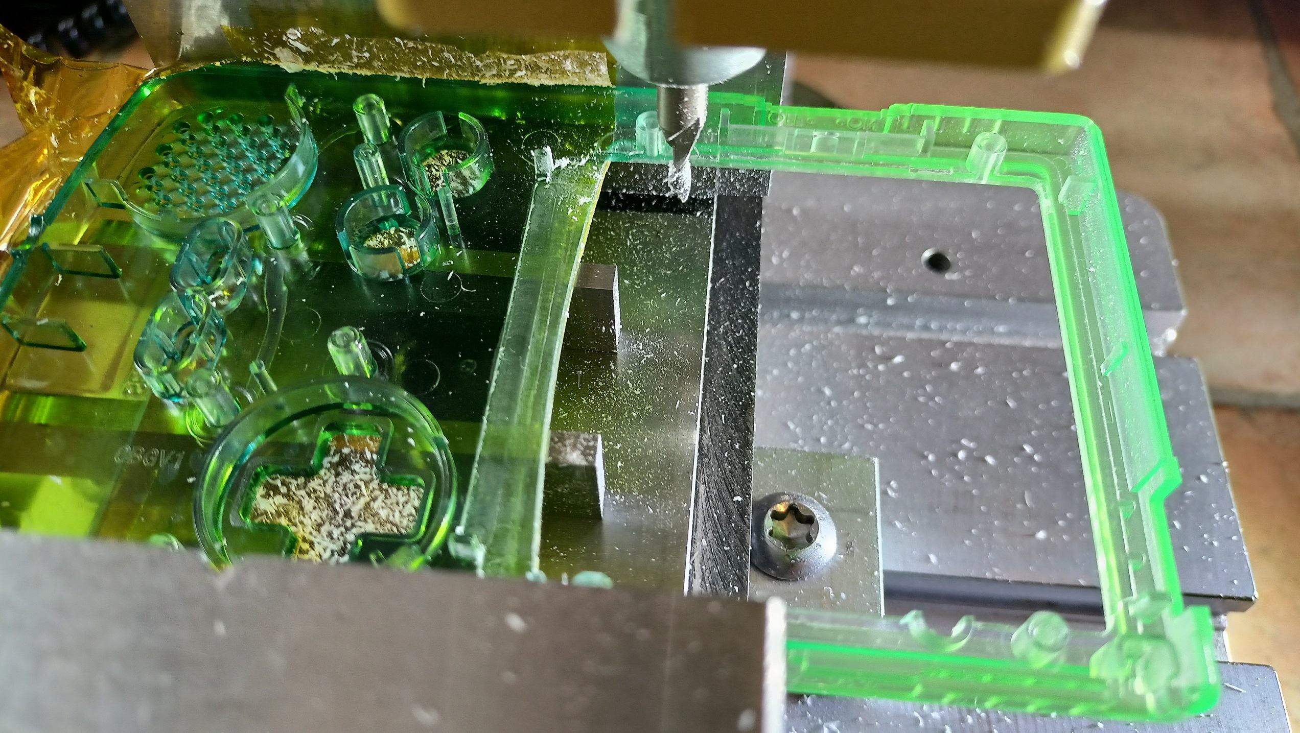

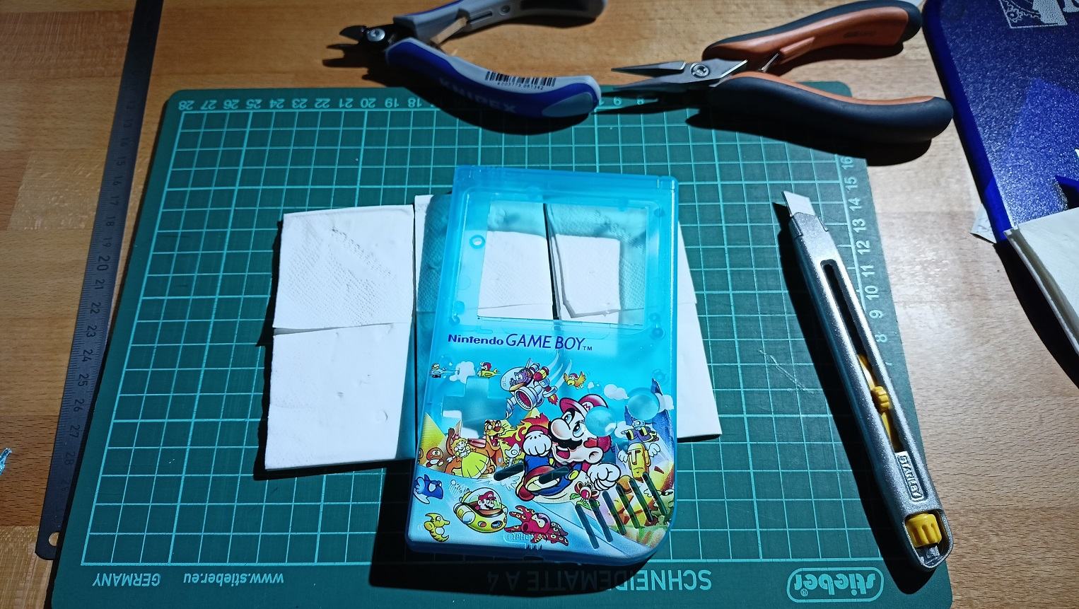

Das neue Display kam an und Aufgrund seine Bauart musste nun das Gehäuse angepasst werden.
Der Ausschnitt musste vergrößert und ein bestimmter Bereich verjüngt werden.
Den ersten Teil habe ich noch mit Messer erledigt und das Reduzieren der Dicke an einer Hobby Fräse.
Im nachhinein wäre das Ausschneiden des Bereiches darüber auch viel schneller gegangen.
Vom Hersteller wurde empfohlen da man den Bereich mit Schleifpapier reduzieren sollte wo ich bei ein Transparenten Gehäuse von abraten würde.
Es sieht später beschissen aus. Darum hab ich es dann doch abgefräst.

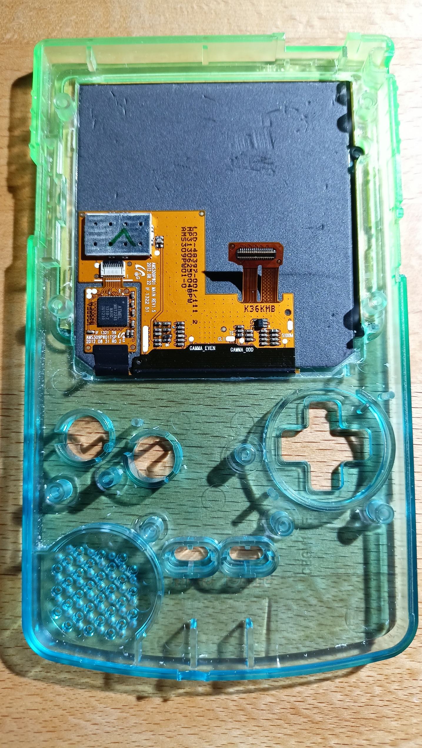

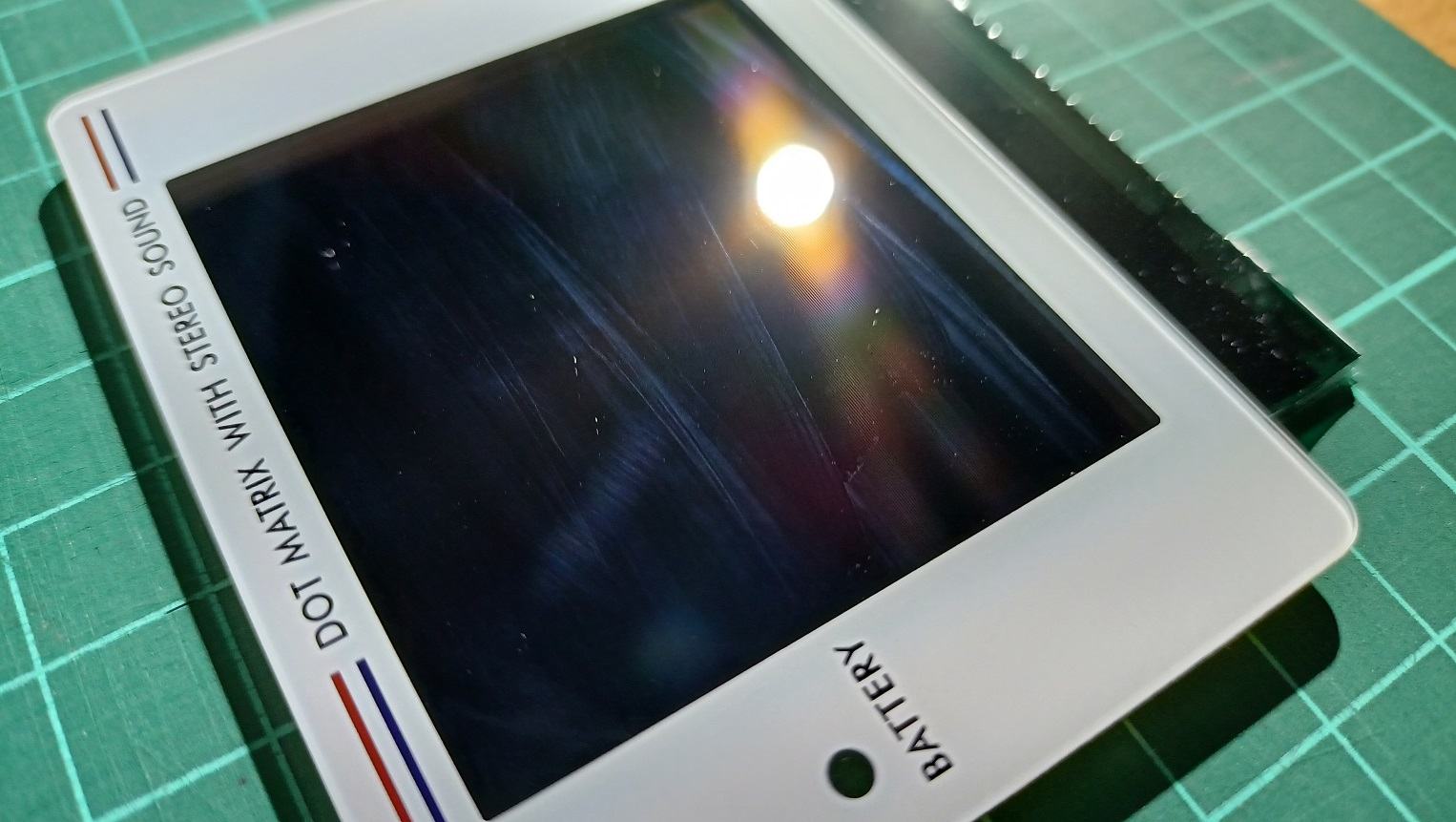

Nachdem das Display endlich richtig saß kam es zu den Moment wo mans einklebt.

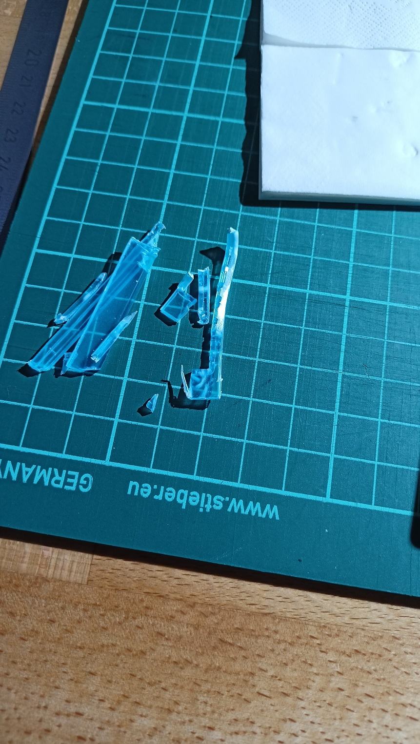

Zum Glück habe ich vorher die Schutzfolie abgezogen und noch vor dem Einkleben gemerkt das die Glaslinse dreckig ist.
Tja mit sowas hatte ich nicht gerechnet.
Einige Nachrichten mit den chinesischen Verkäufer hin und her habe ich dann endlich ein Ersatzdisplay bekommen.
Natürlich bedeutete dies dann wieder Wochen warten bis das Ersatzdisplay in Deutschland ist.

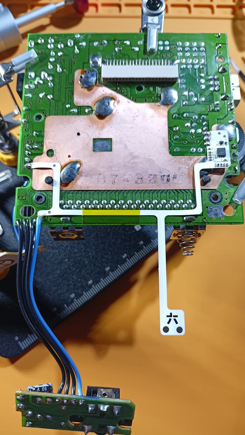

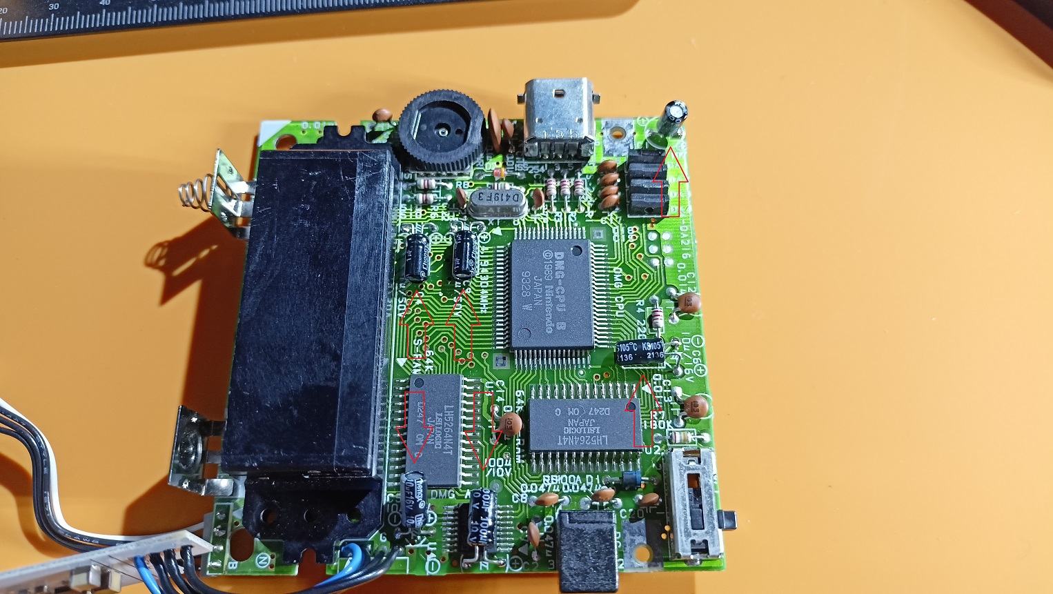

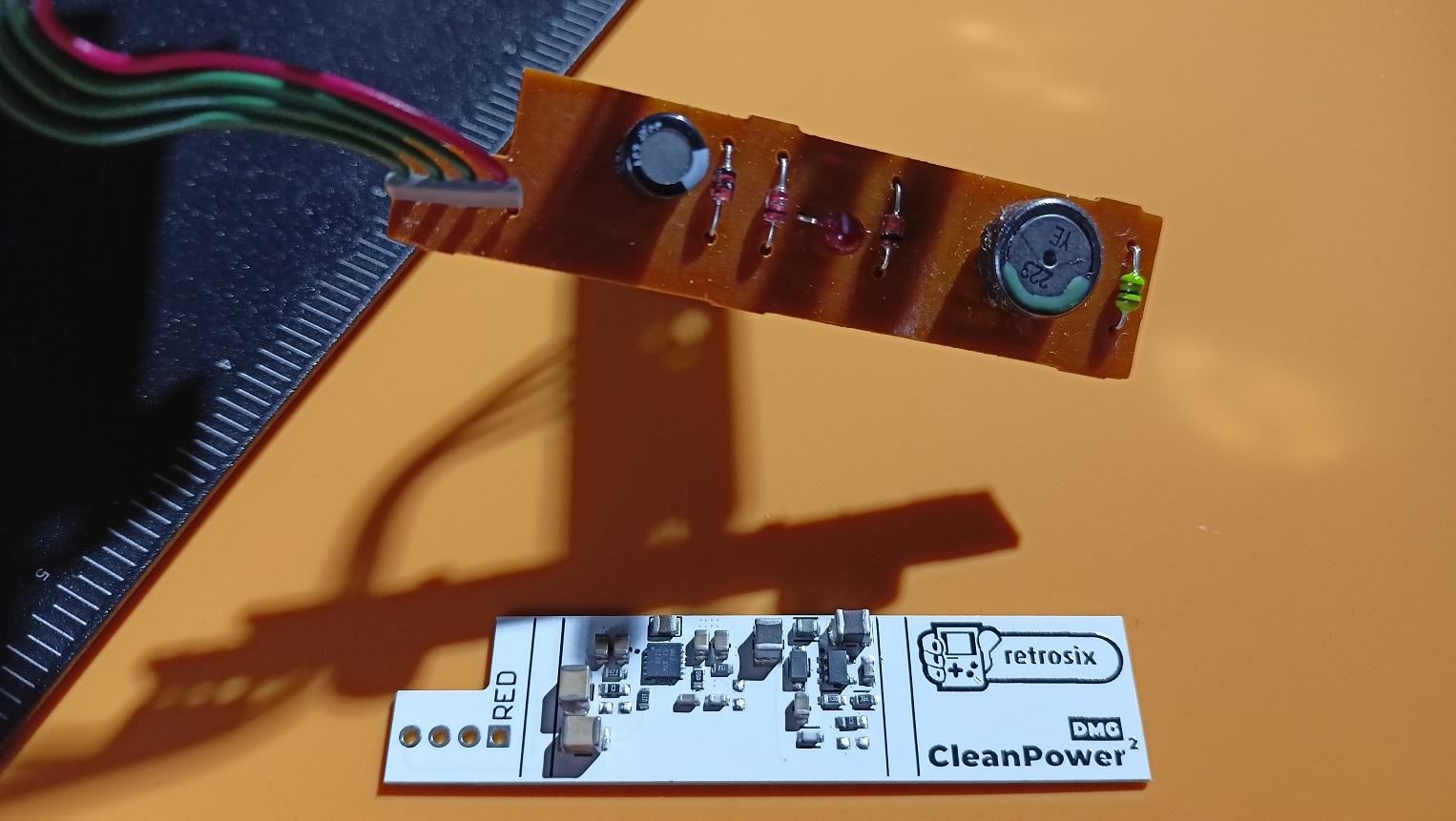

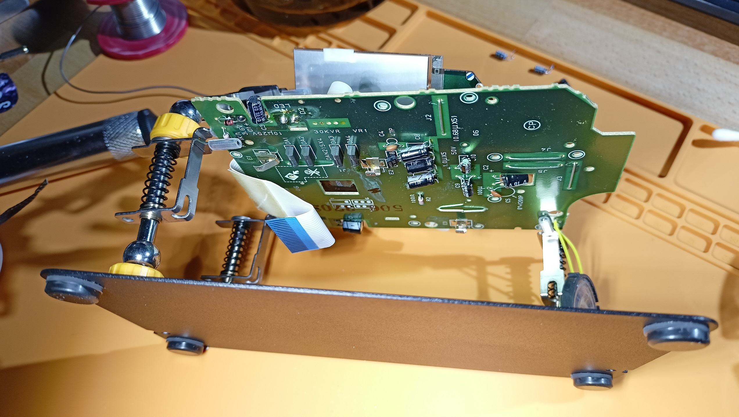

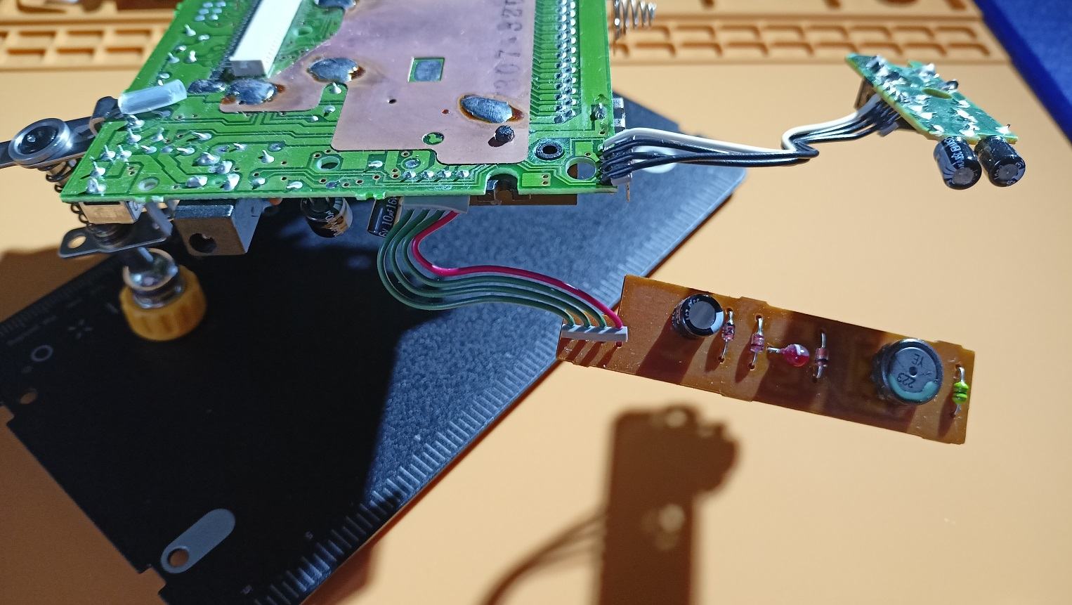

Der Ur Gameboy ist meist nun über 30 Jahre alt und es hat sich technisch einiges verändert.
Aus dem Grund entschied ich mich dafür eine neue Trafo Platine, Audiosektion und neue Elkos zu verbauen.
Klingt alles leichter als es war :shot:

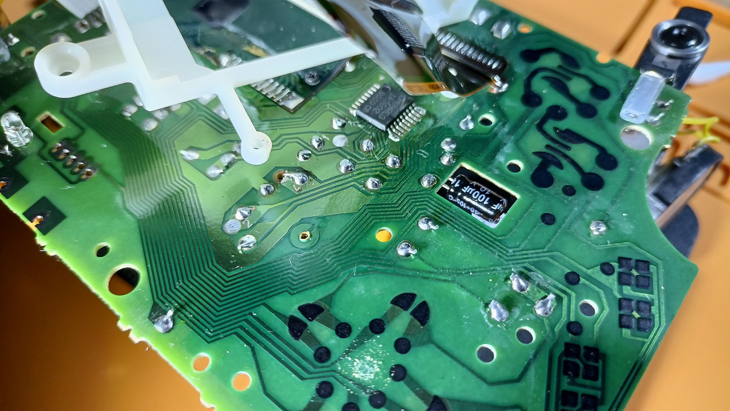

Als erstes habe ich angefangen die Elkos zu tauschen.
Aufgrund andere Bauformen der neuen Teile merkte ich leider erst später das diese gar nicht ins Gehäuse passen werden.
Was bedeutete das ich sie erneut auslöten musste um die Beinchen neue zu biegen. Yeayyy
Das Ergebnis war dann später so:

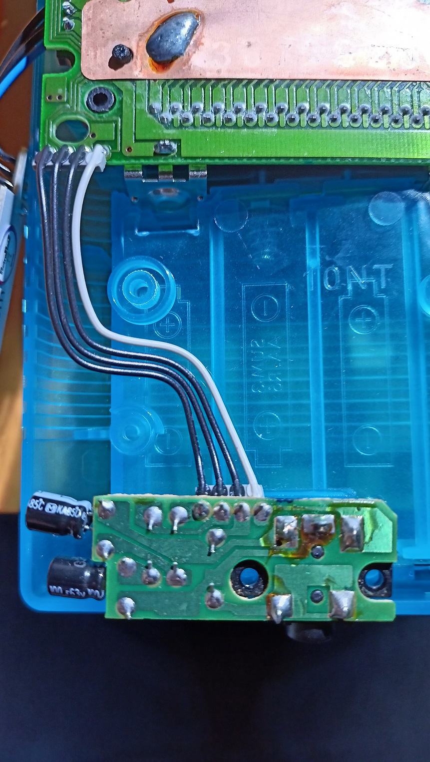

Weiter gings dann mit dem Trafo Bereich

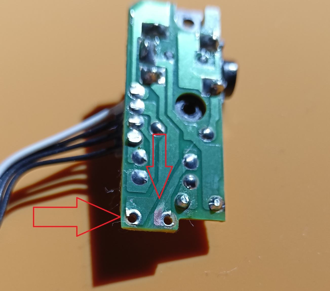

Als nächste kamen die Leitung und Elkos der Kopfhörer Platine
Alt:

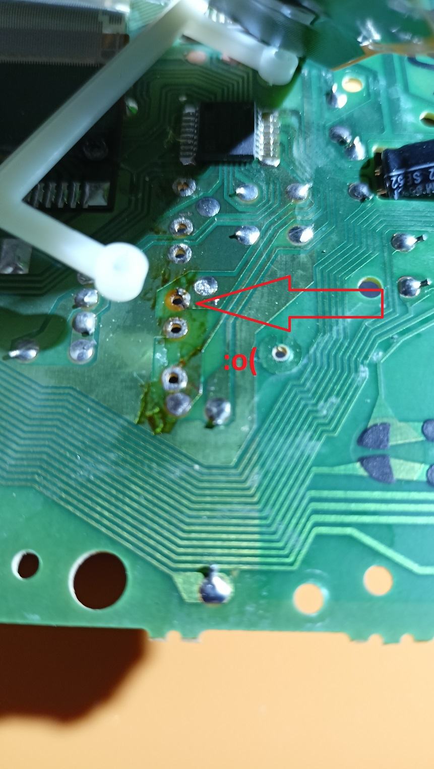

Beim auslöten der alten Elko merkte ich dann das die Kupferbahnen des Platine sich gleich mit ablösten. :(
Also Lack abgeschlissen und mehr Kontaktfläche zu erschließen.
Dabei habe ich auch gleich die Elko's so gebogen das sie später unter der Platine versteckt sind.
Als nächstes kam die Audio Verbesserung dran.
Das kleine weiße Flexkabel bringt eine komplett neue Verstärkung mit sich.
Ich wollte es eigendlich habe damit die Lautsprecher weniger rauscht.
Brachte jedoch nicht sonderlich viel dafür
Dafür ist das Lautsprecher nun super laut :d

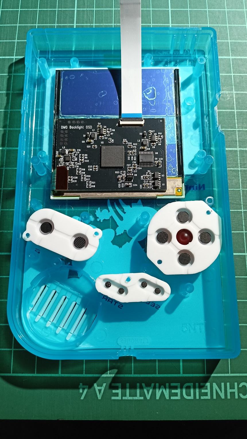

Es ging dann weiter mit dem Display
Alles schön isolieren.
Display einkleben ins Gehäuse und Wandlerplatine festkleben.
Knöpfe und Membranen rein.
Das neue PCB rein und alle Flachband Kabel verbinden, zusammen schrauben, fertig (?)
Tja schön wäre es gewesen...

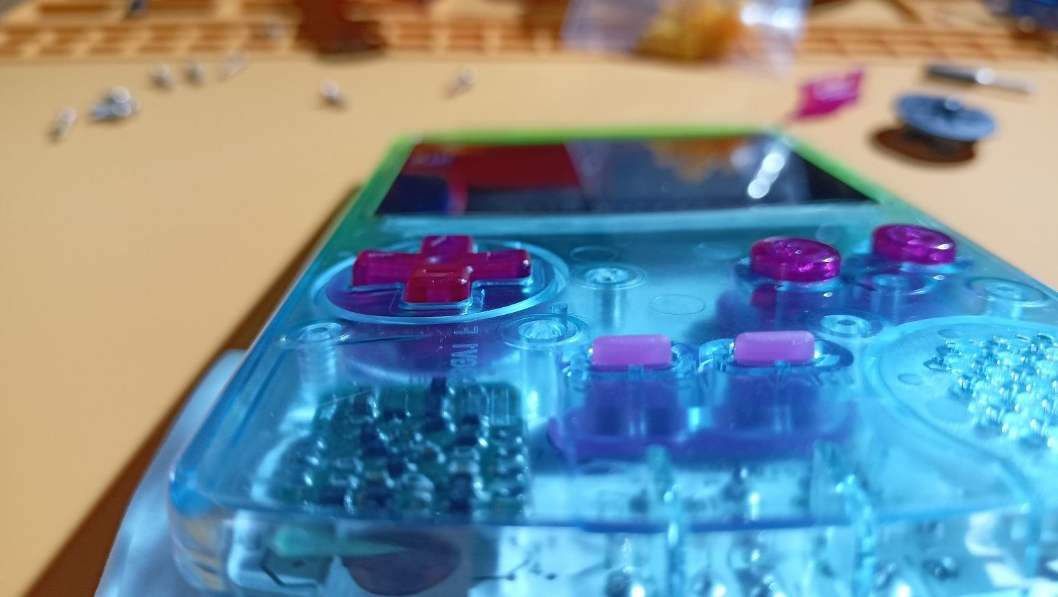

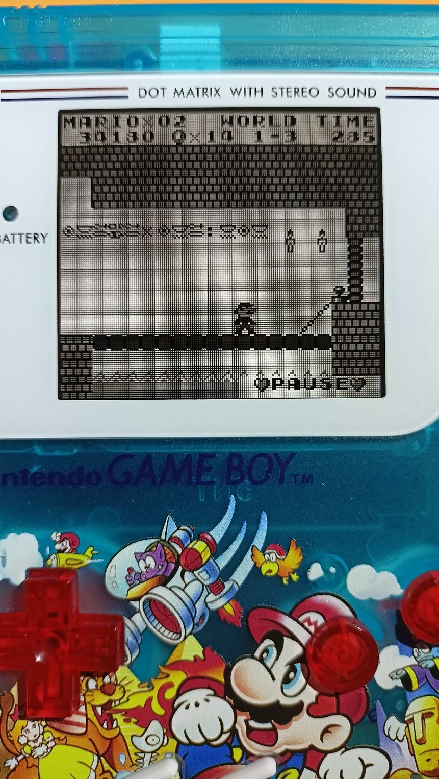

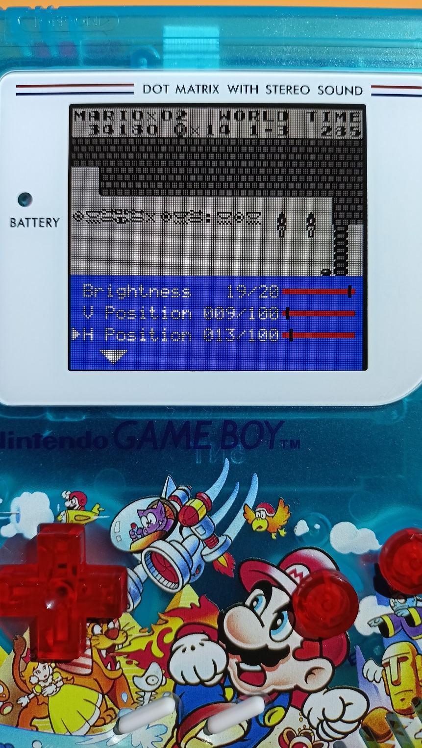

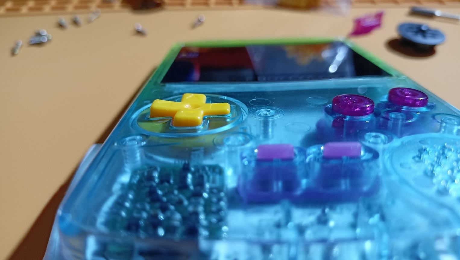

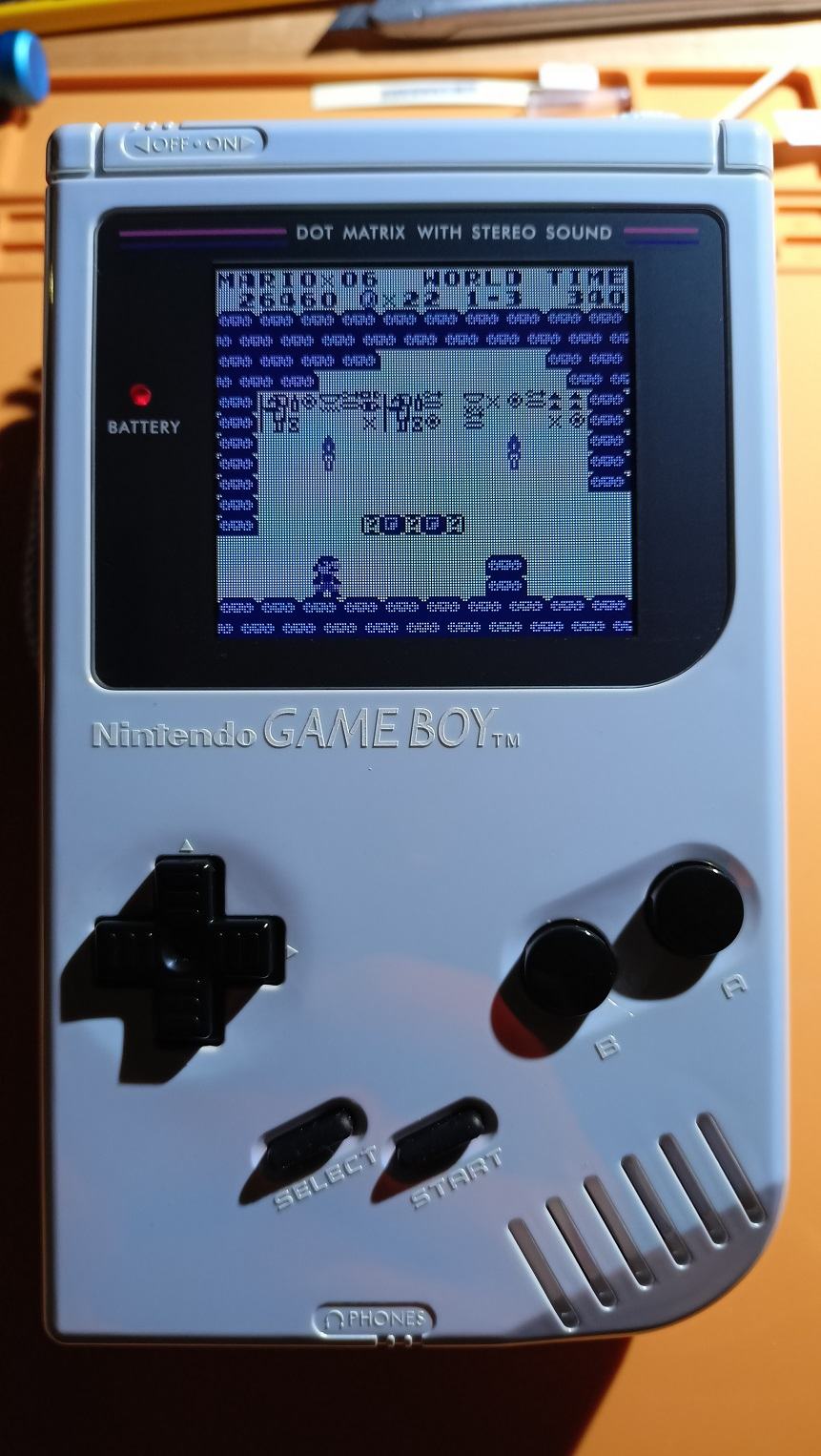

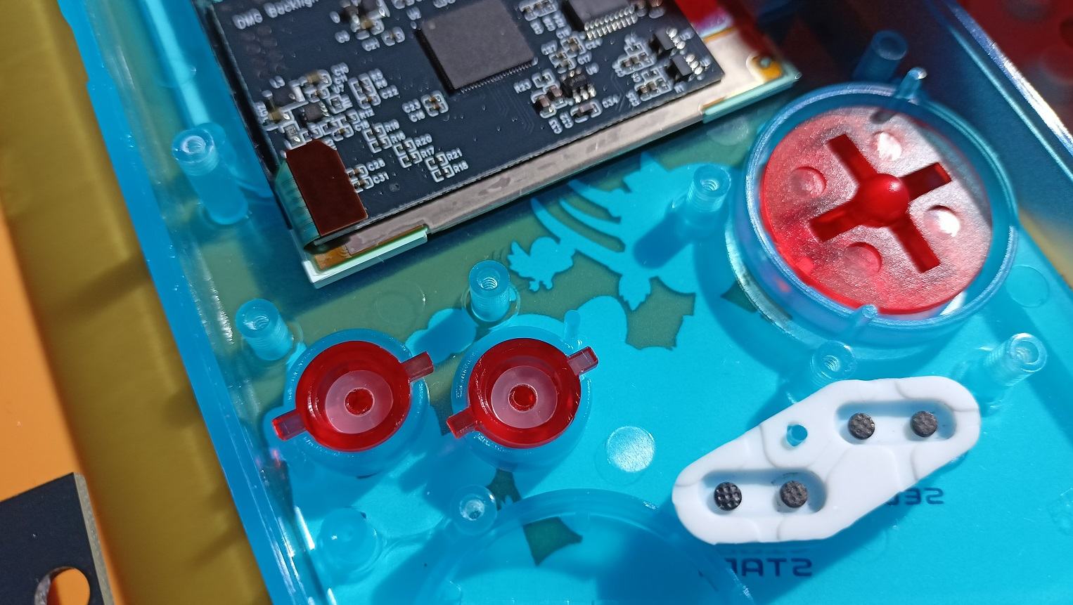

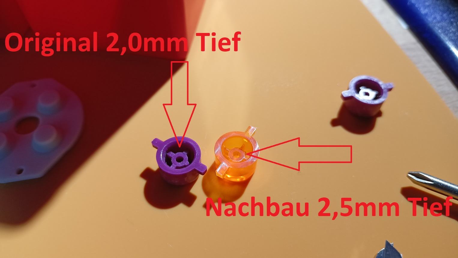

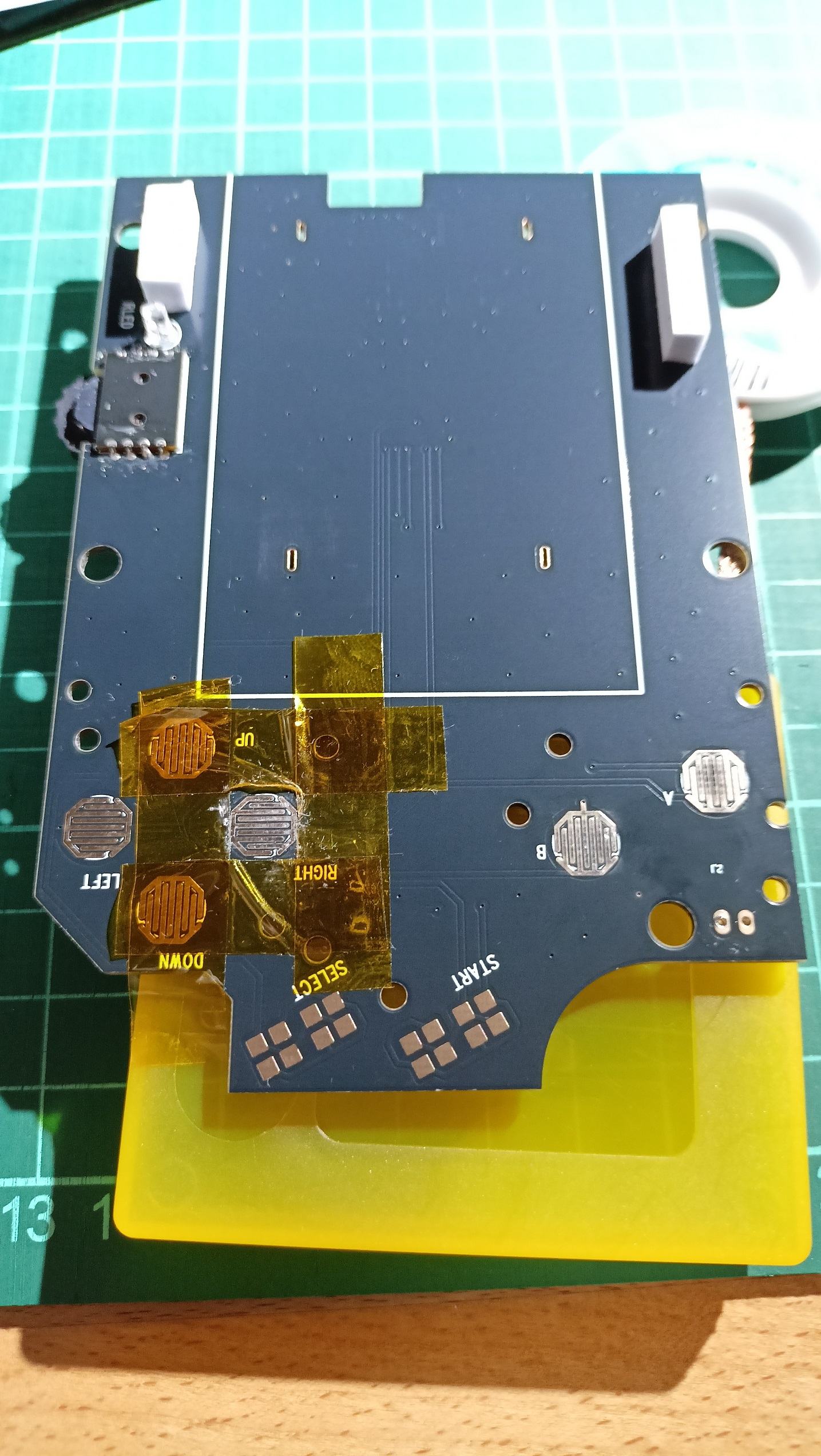

Der GB lief, das Display ist der Wahnsinn im Vergleich zum Original, aber die Knöpfe funktionierten nicht richtig.
Grausam schlechtes Ansprechen. Etliche Male zerlegen später habe ich dann das Problem gefunden gehabt.
Die neuen Knöpfe sind mehr vertieft als das Original und drücken deshalb die Membran weniger.
Die Lösung um schnell mal 0,5mm auszugleichen, Unterlegscheiben :fresse:

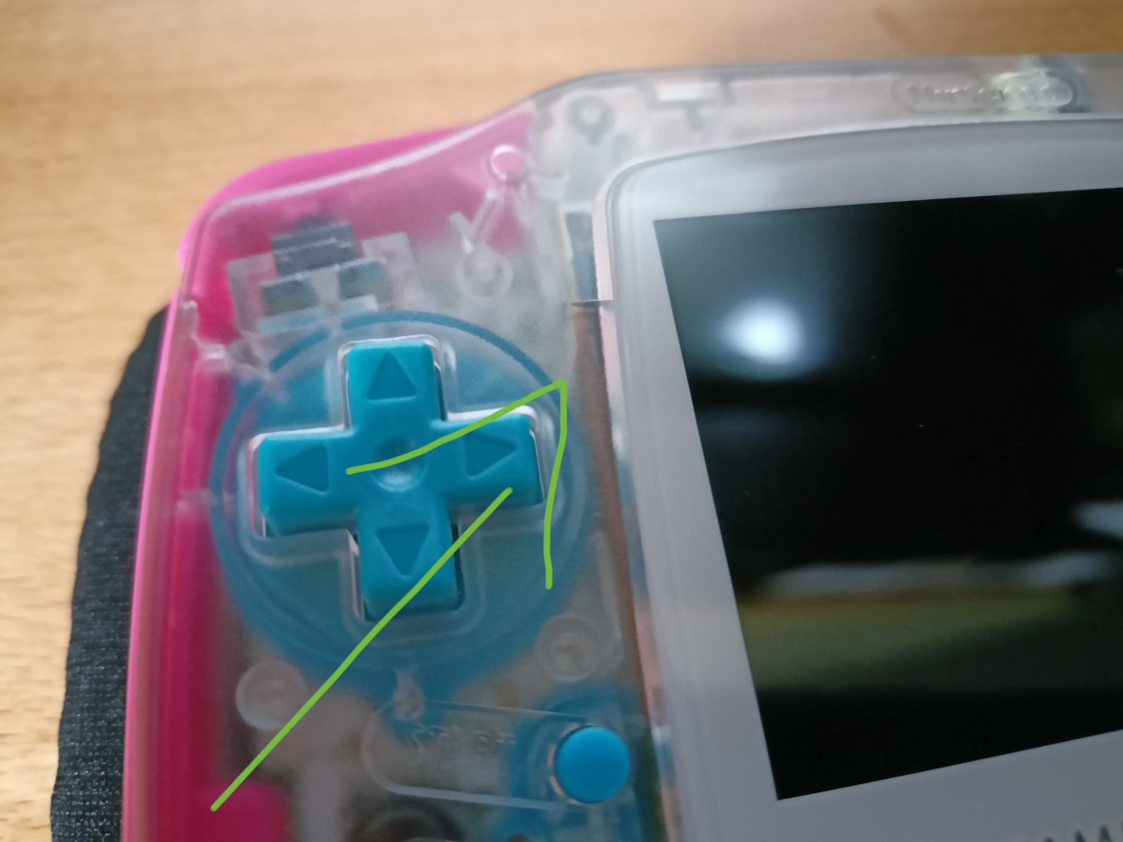

Wieder alles zusammen bauen um dann zu merken das die Richtungstasten nicht richtig funktionieren. :wut:
Hoch, Runter, Links, Rechts geht, aber keine diagonale Richtung :mad:
Etliche male zerlegen und provisorisch zusammenbauen haben mich einige Fehler ausschließen lassen.
Ich habe aber noch immer keine Lösung gefunden die das Problem beseitigt.
Es ist so das das original Steuerkreuz minimal anders ist als die Nachbauten. Aktuell versuche ich mit Klebeband das neue Steuerkreuz so zu verdicken das die diagonalen Richtungen funktinionieren aber nicht alle 4 Richtungen gleichzeitig gedrückt werden können.
Wenn man das nämlich macht kommt es in einigen Spielen zu Bugs.
Ich hatte kurioserweise ein paar Wochen zuvor in ein Video gehört das wohl der Super Gameboy zum Start alle 4 Richtungstasten betätigt um die Zusatz Features für bestimmte Spiele freizuschalten.
Zelda DX zum Beispiel kam ja mit Farbpaletten für den GB-Color und Super GB.
Um zum Punkt zu kommen, sind meines Wissens nach alle Gameboys so konstruiert, dass man nur 2 Richtigungen gleichzeitig drücken kann.
Wenn man alle 4 drücken kann kommt es in einigen Spielen zu Fehlfunktionen.
Darum geht es demnächst weiter die perfekte Dicke des D-Pads zu finden. Diese ganze Fehlersuche hat mich schon soviel Zeit gekostet das ich aktuell kein Bock mehr habe weiter zu machen.
Vorallen muss man jedesmal die Kiste halb zusammenbauen um "testen" zu können.

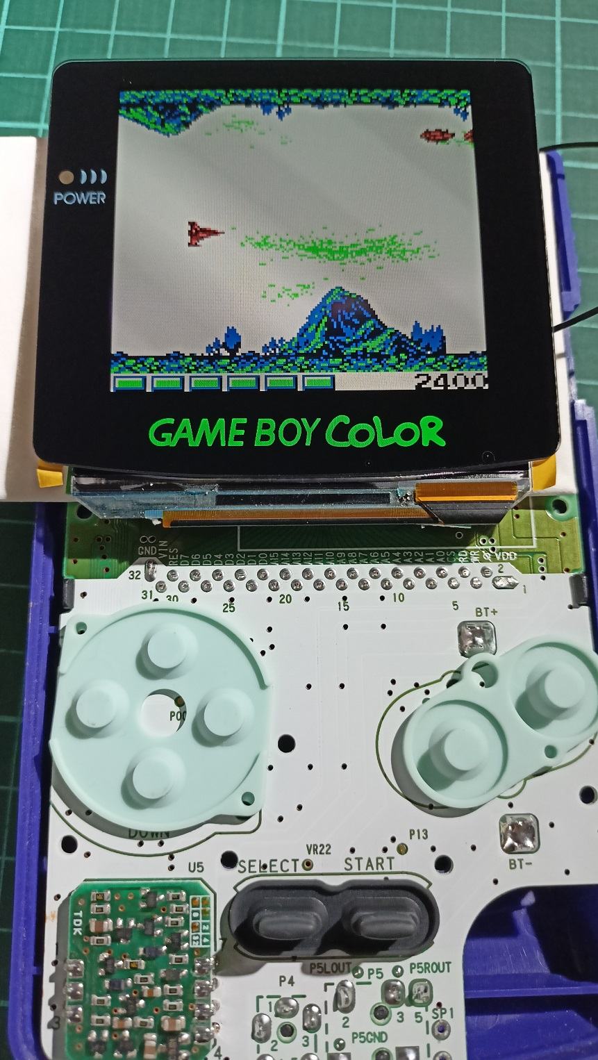

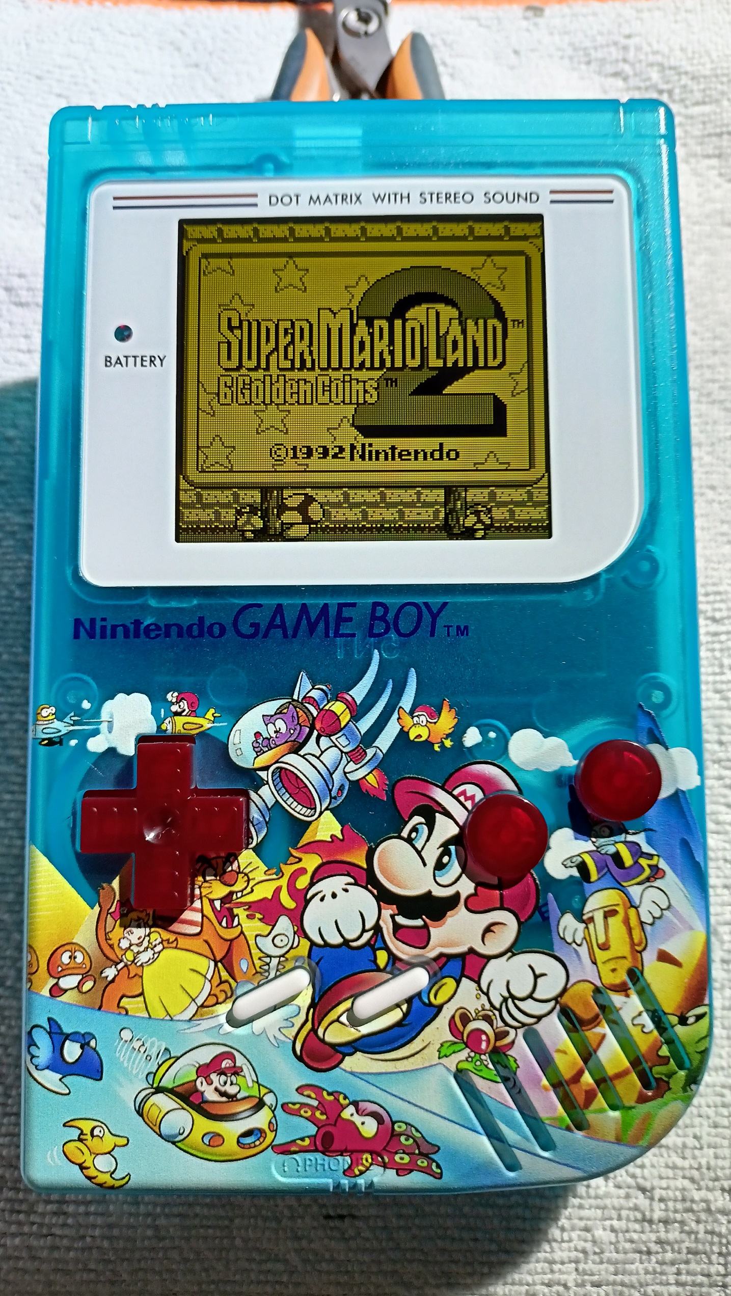

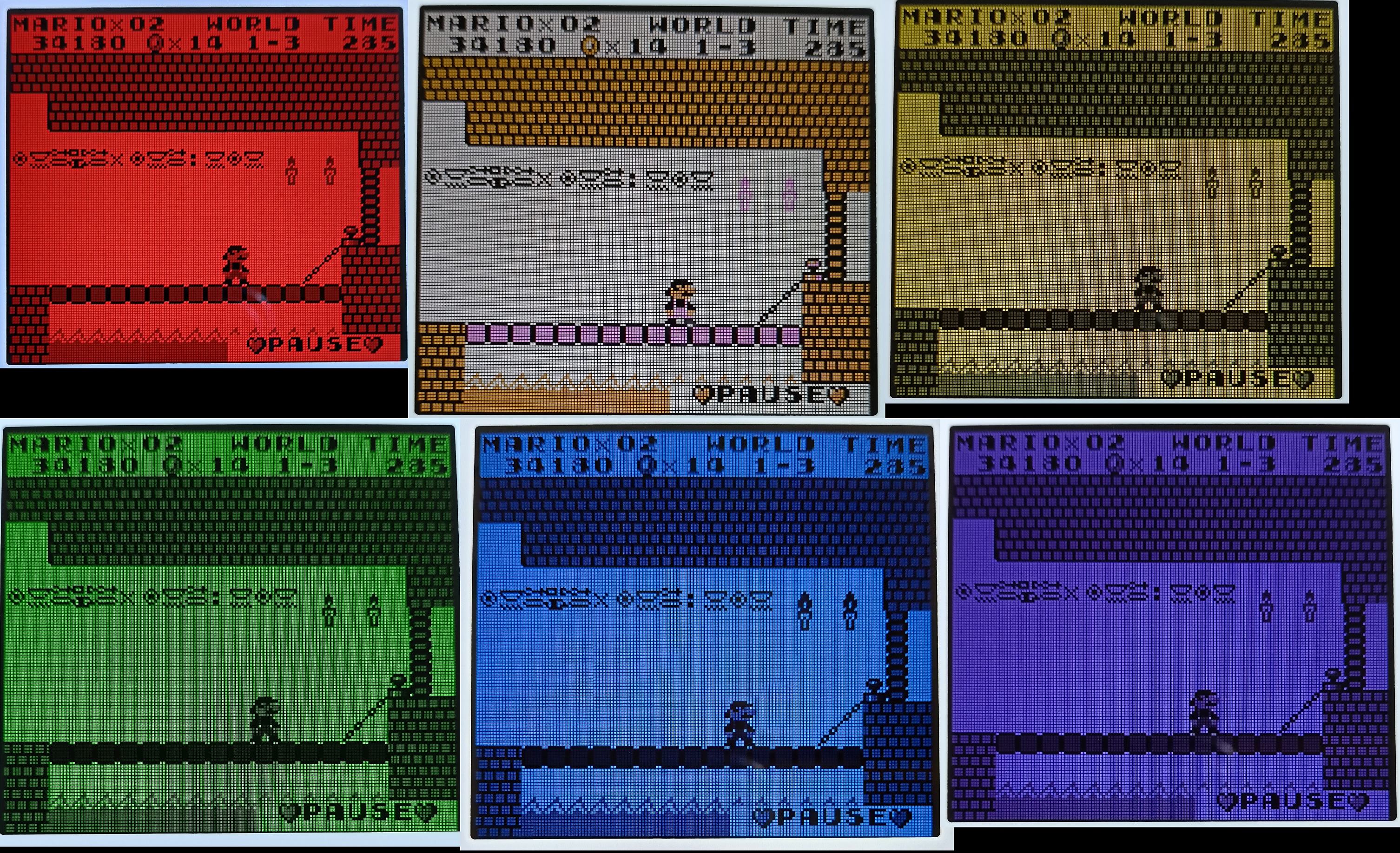

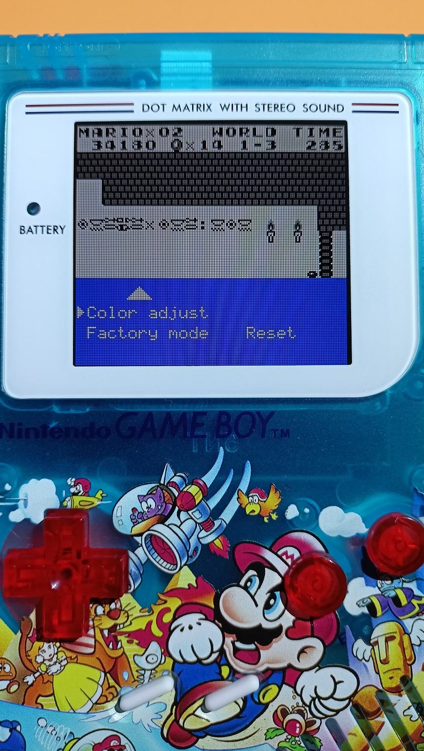

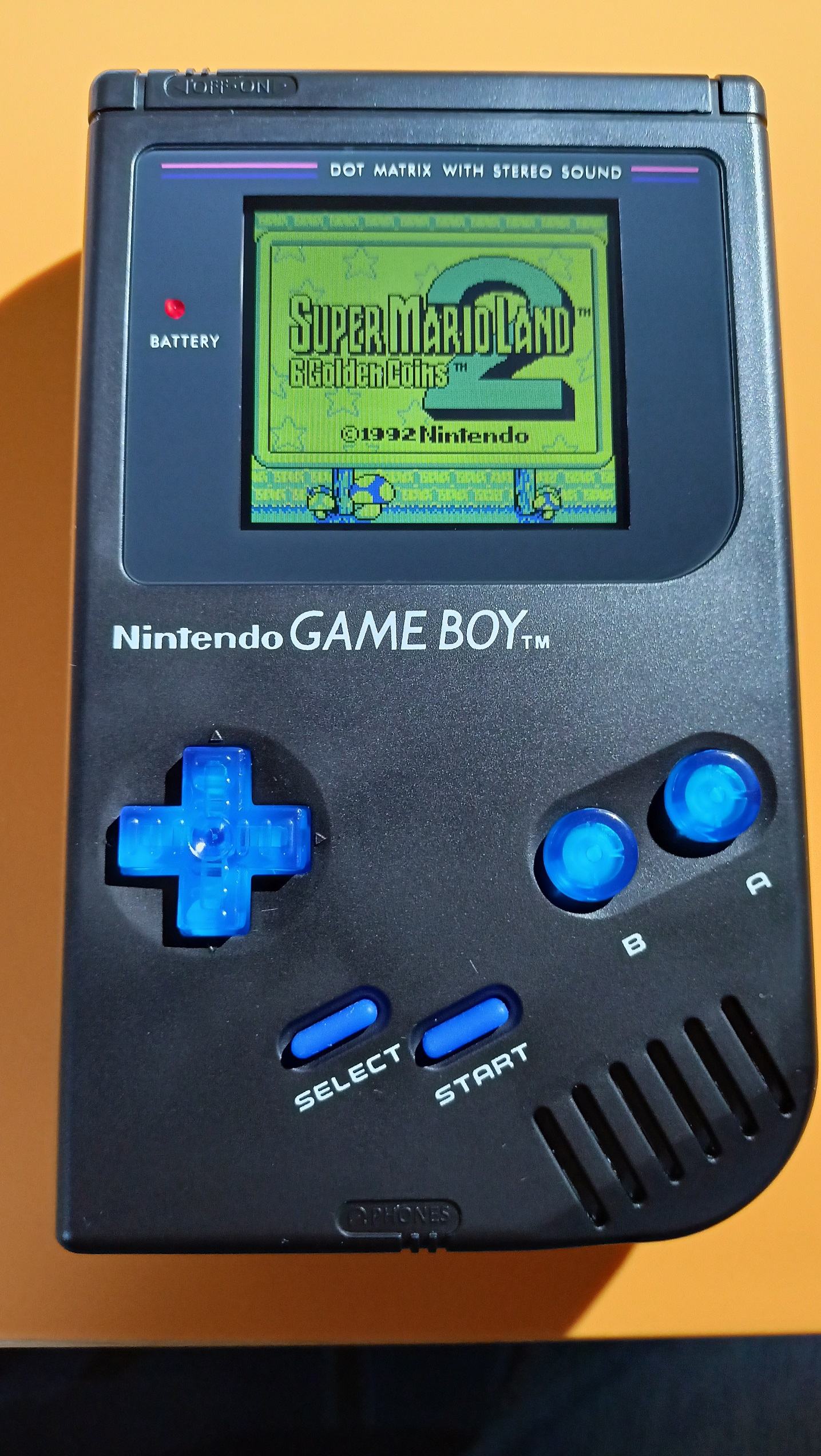

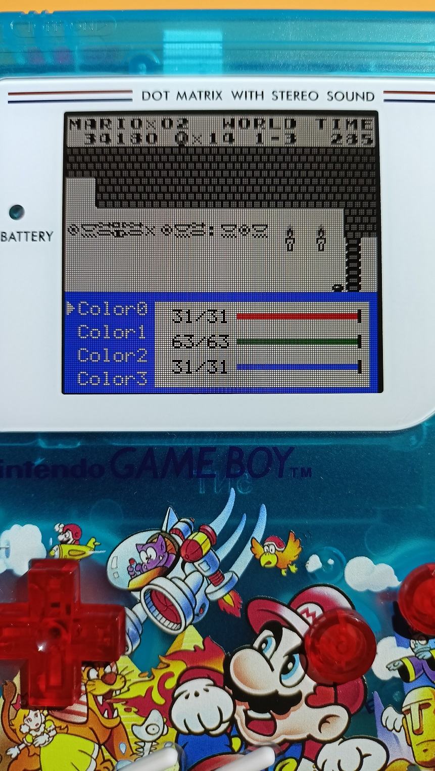

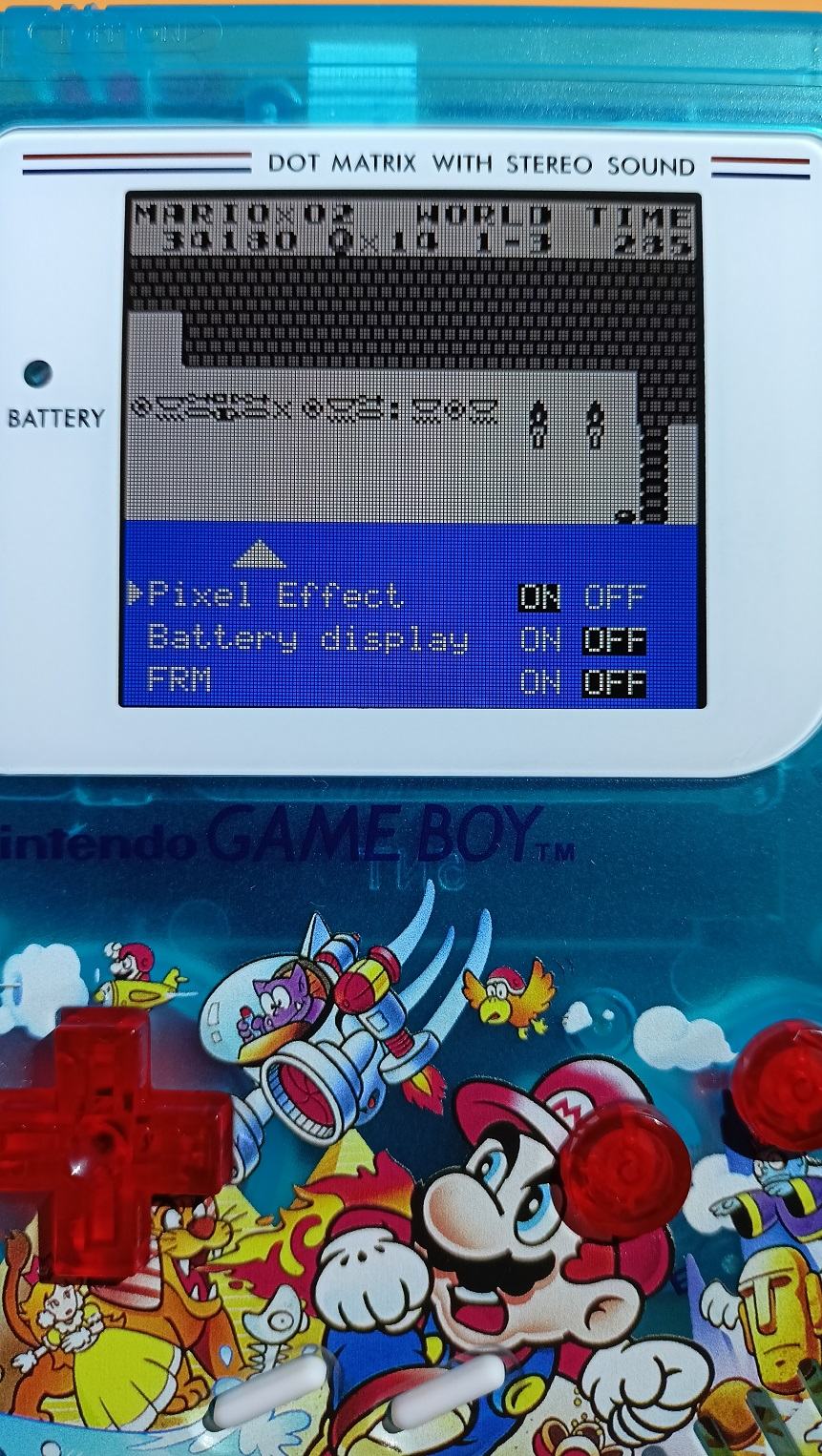

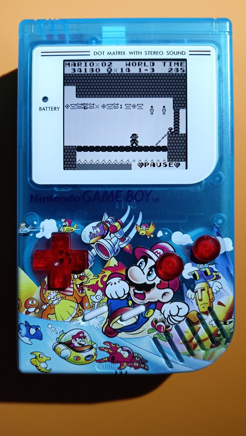

Ansonsten ein sehr geiles Display mit schönen Funktionen:
Ohne Alles
Mit Pixeleffekt
Vorinstallierte Farbschemen:
Weitere Funktionen:
Frei Einstellbarer Farb Paletten
Find das Display bisher echt super :)
Man bekommt halt das maximal DMG Gefühl.
Ich denke das D-Pad Problem werde ich früher oder später auch noch komplett gelöst bekommen.

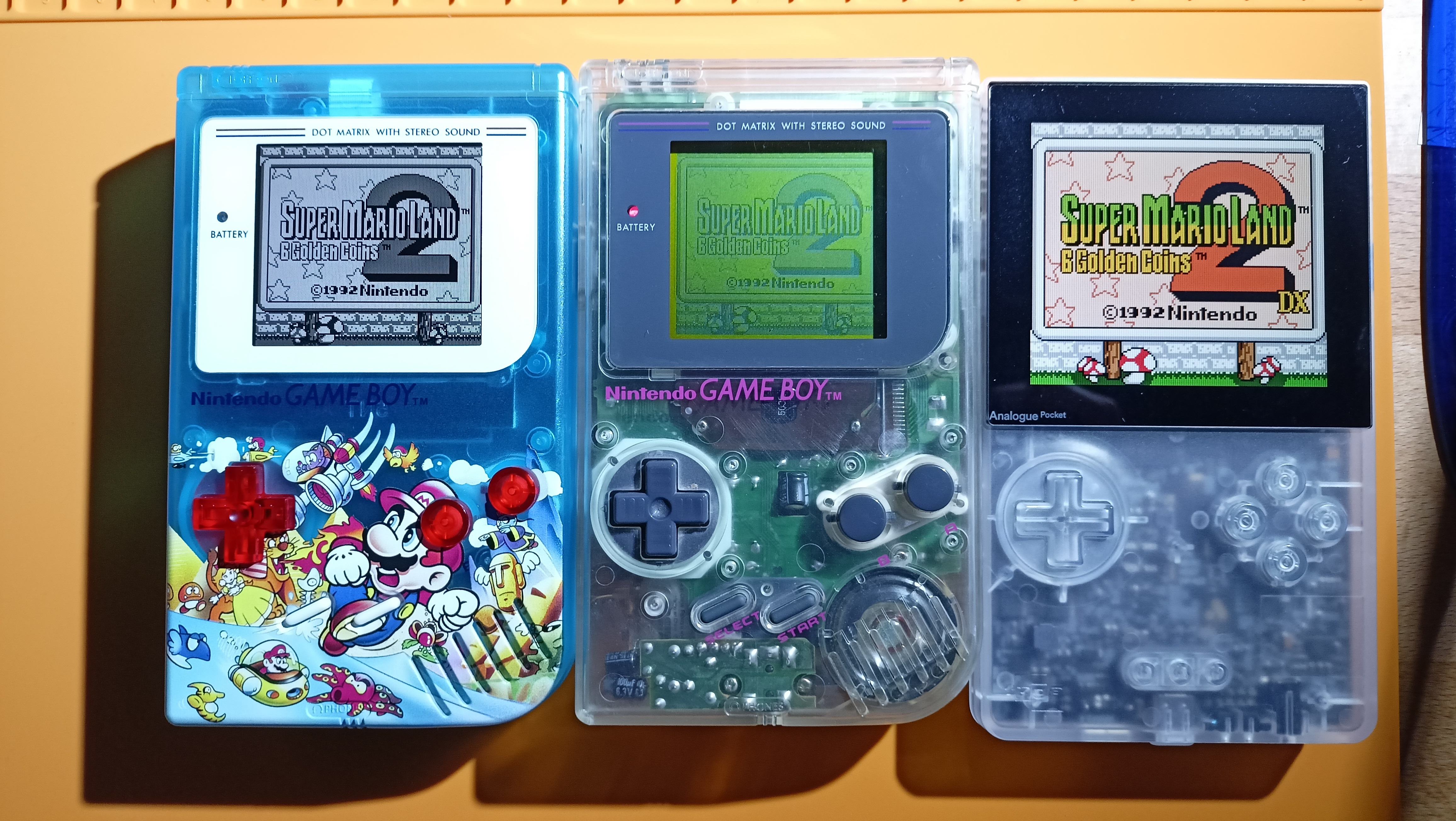

Hier mal ein kleiner Vergleich was man für ein weiten Weg gekommen ist.
DMG Display Kit vs. original DMG vs. Analogue Pocket :d

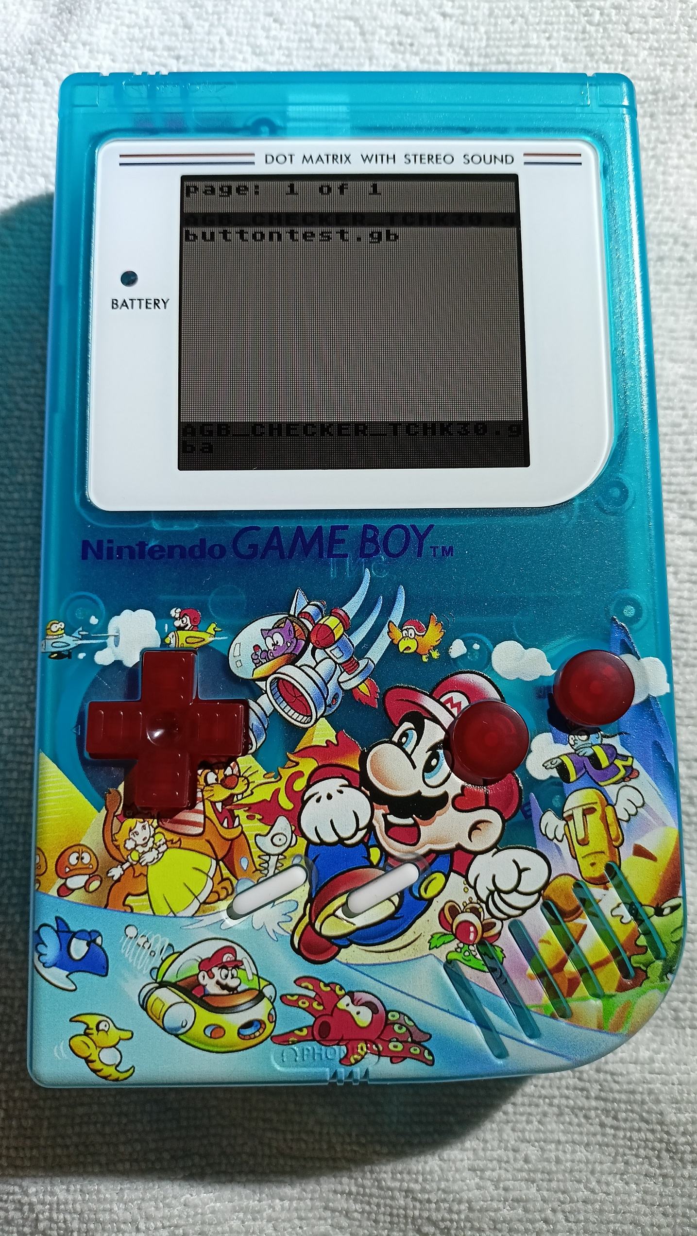

Mahlzeit,

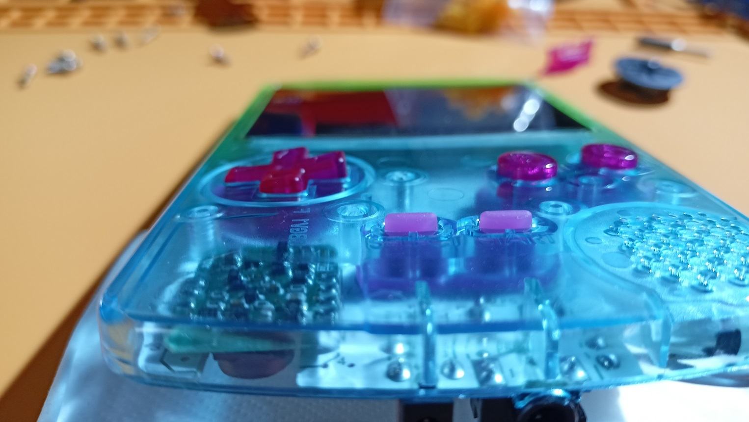

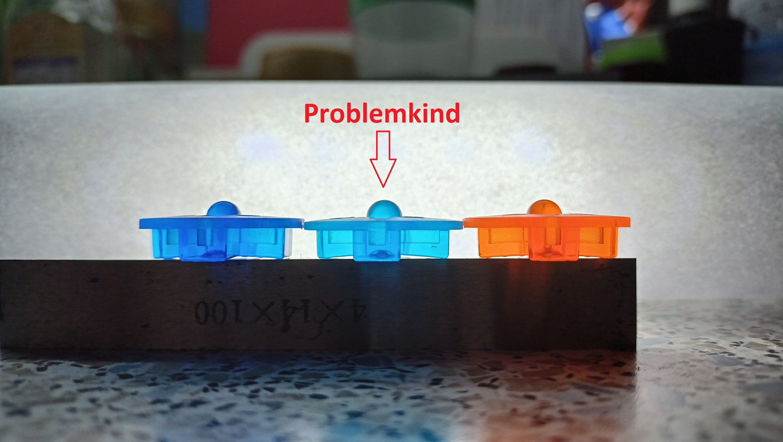

es gab einen kleinen Fortschritt bei dem Steuerkreuz Problem.
Ich hatte ein paar andere Kreuze getestet die ganz wunderbar laufen ohne extra Gefummel.
Das führt mich nun dazu das ich woanders nochmal durchsichtig rote Knöpfe bestellen werde.
Das Problemkind ist baugleich mit mein roten Knöpfen.
Hier ist die Kontaktfläche zu den Membranen mehr gekrümmt als bei anderen Beispiel Steuerkreuzen.
Das hier orange Kreuz funktioniert ohne merkliche Probleme in der Testrom.
Leider passt die Farbe nicht so ganz zum Gehäuse
Kann sich also nur noch um Monate handeln bis ich alles komplett habe :shot:

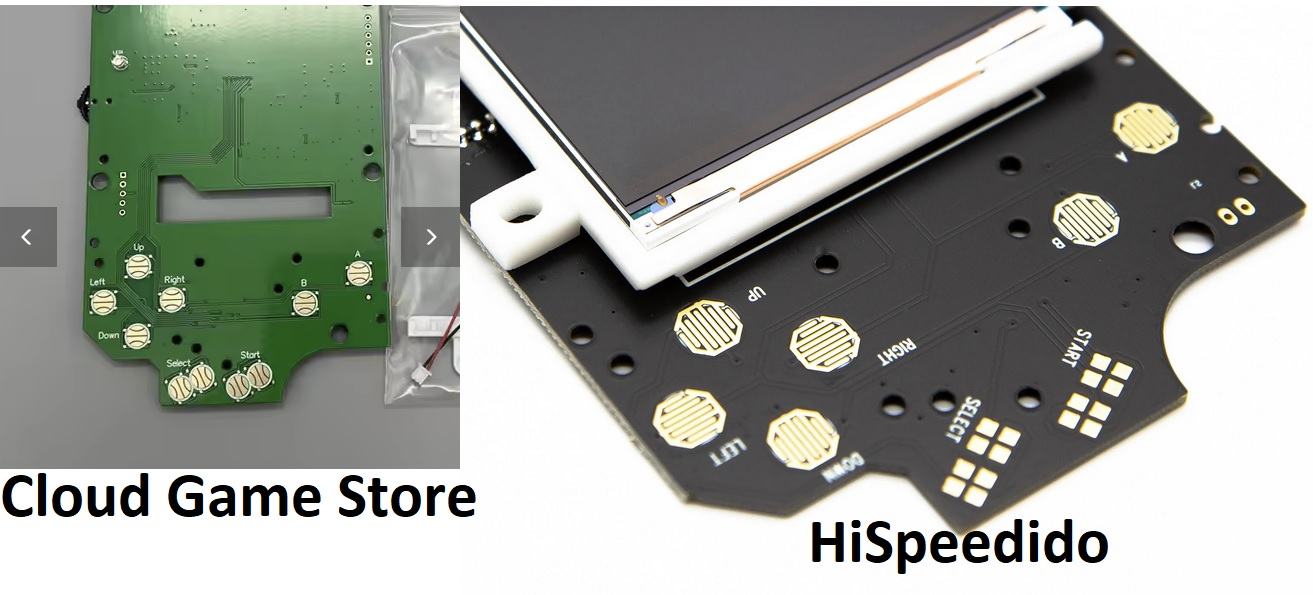

Hallo zusammen,
es sind wieder ein paar Wochen vergangen.
Etliche weitere Stunden "Testen" sind vorbei.

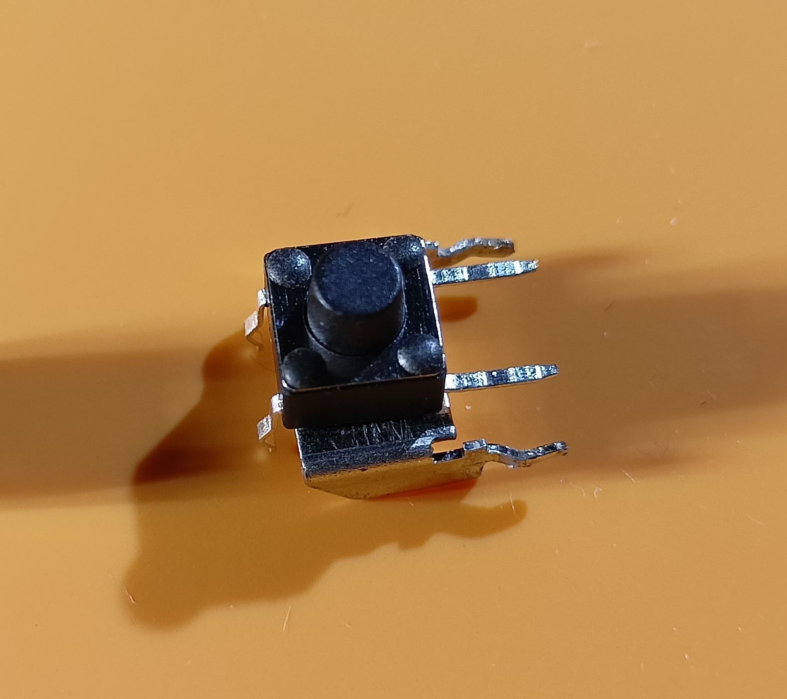

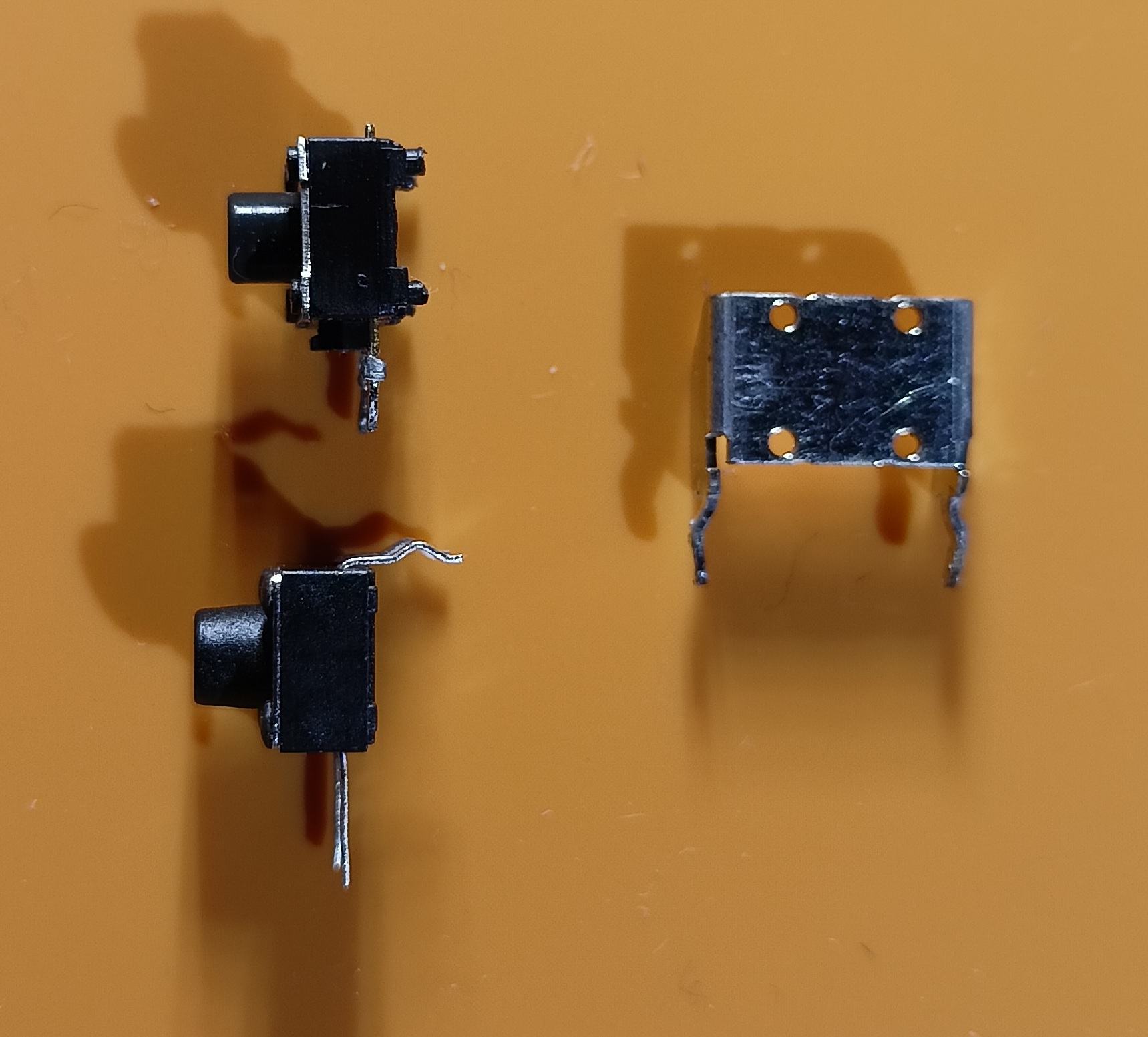

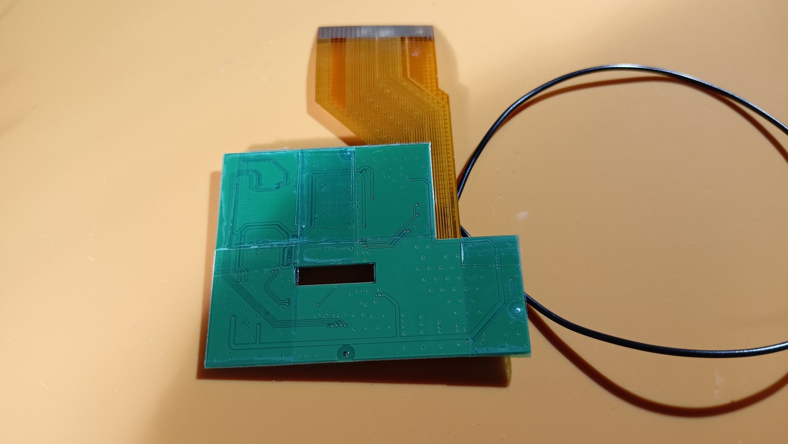

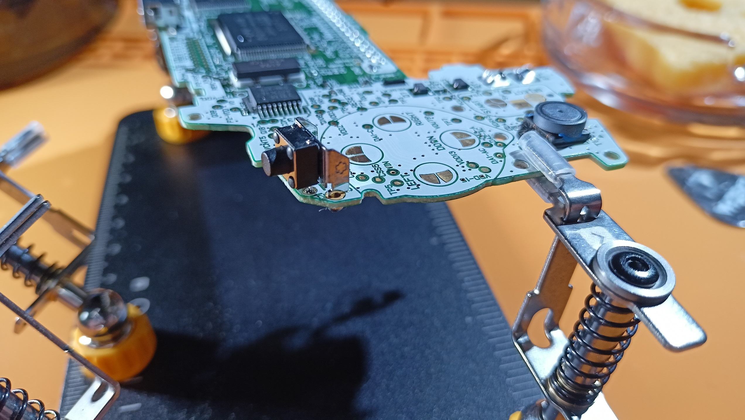

Ich habe inzwischen so oft den Gameboy zerlegt das tatsächlich eines der Lautsprecherkabel abgebrochen ist :fresse2:
Was ich in der ganzen Zeit gemerkt habe wie schwer es ist passende Kombination aus Tasten + Membran + neues PCB zu finden die gut funktionieren.
Die Kontaktflächen auf den neuen PCBs der meisten Display Mods bestehen auch mehreren feinen Flächen.
Beim Original sind es beim Steuerkreuz 1:1 Flächen und bei den Knöpfen 2:2
Das PCB von HiSpeedido was hier verwendet wurde hat halt bei Steuerkreuz und Knöpfen 4:4 Kontaktflächen.
Wodurch sich das Ansprechverhalten schon ändert behaupte ich jetzt mal.
Ich habe auch noch ein Display Kit von Cloudgamestore hier liegen wo die Kontaktfläche anders gemacht wurde als bei Hispeedido.
Die Kits unterscheiden sich leider auch in den Features.
Bin sehr gespannt wie sich die Knöpfe dort anfühlen werden.

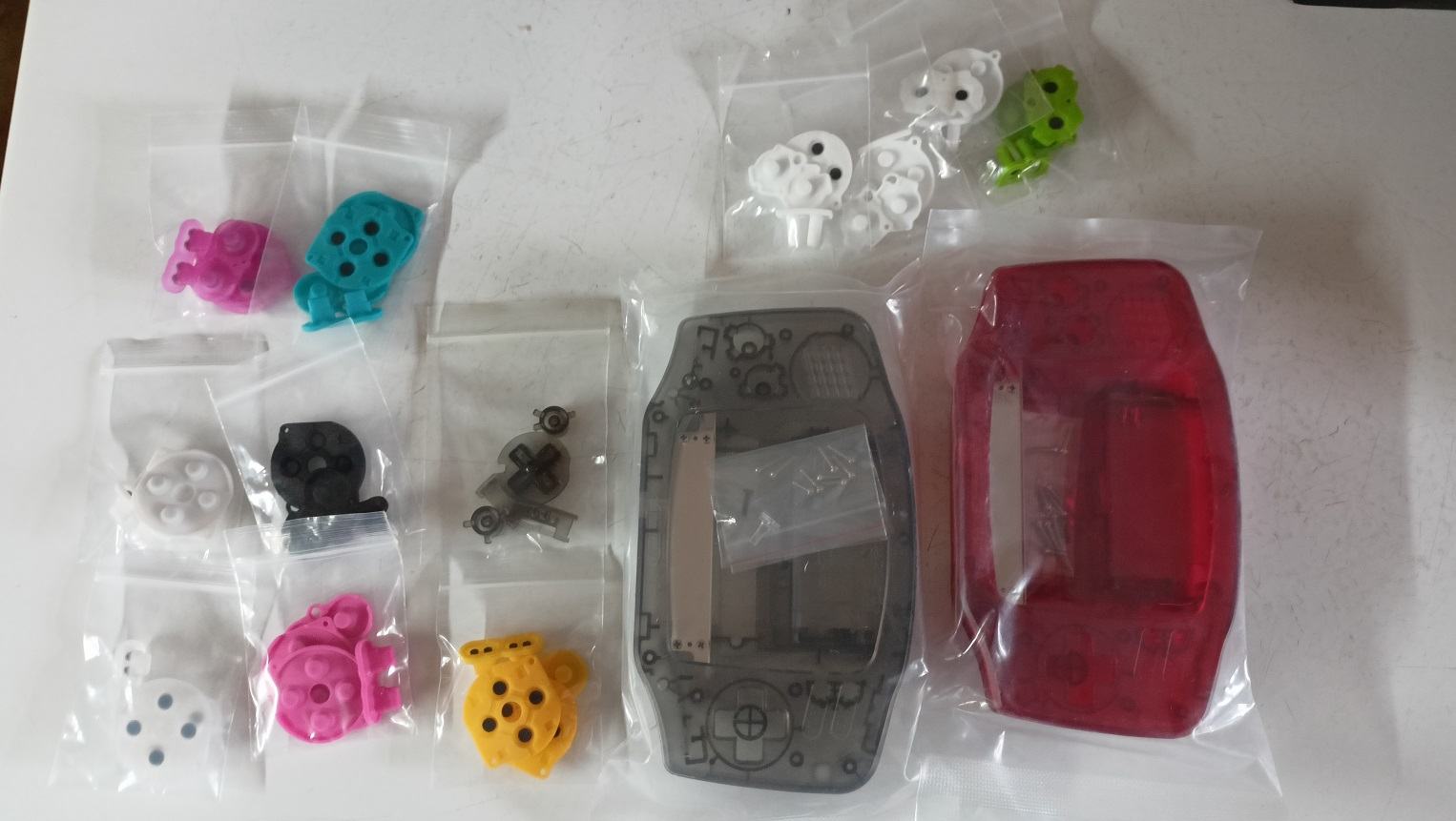

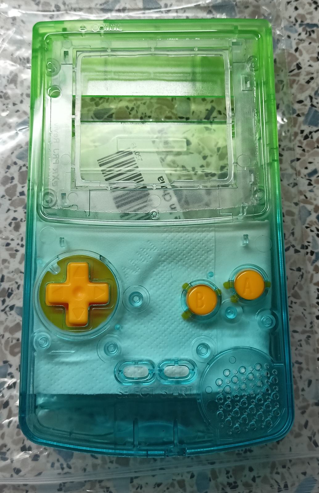

Gestern kamen auch die letzten weiteren Knöpfe aus China an. Jetzt muss ich ein Kompromiss eingehen.
Das trans. Rot was ich gerne gehabt hätte funktioniert zu schlecht :(
Der neue trans. Rot Ton ist eher ein trans. Rubin Rot. Dafür funktionieren die Knöpfe hier sogut wie es nur geht mit den neuen Bauteilen.
Ich habs es nicht geschafft ein Kombi zu finden die sich wie der Original DMG anfühlt. Diese kommt jedoch sehr nah dran.
Eigendlich sollte ja der ganze Umbau schon vor Weihnachten abgeschlossen sein... :fresse:

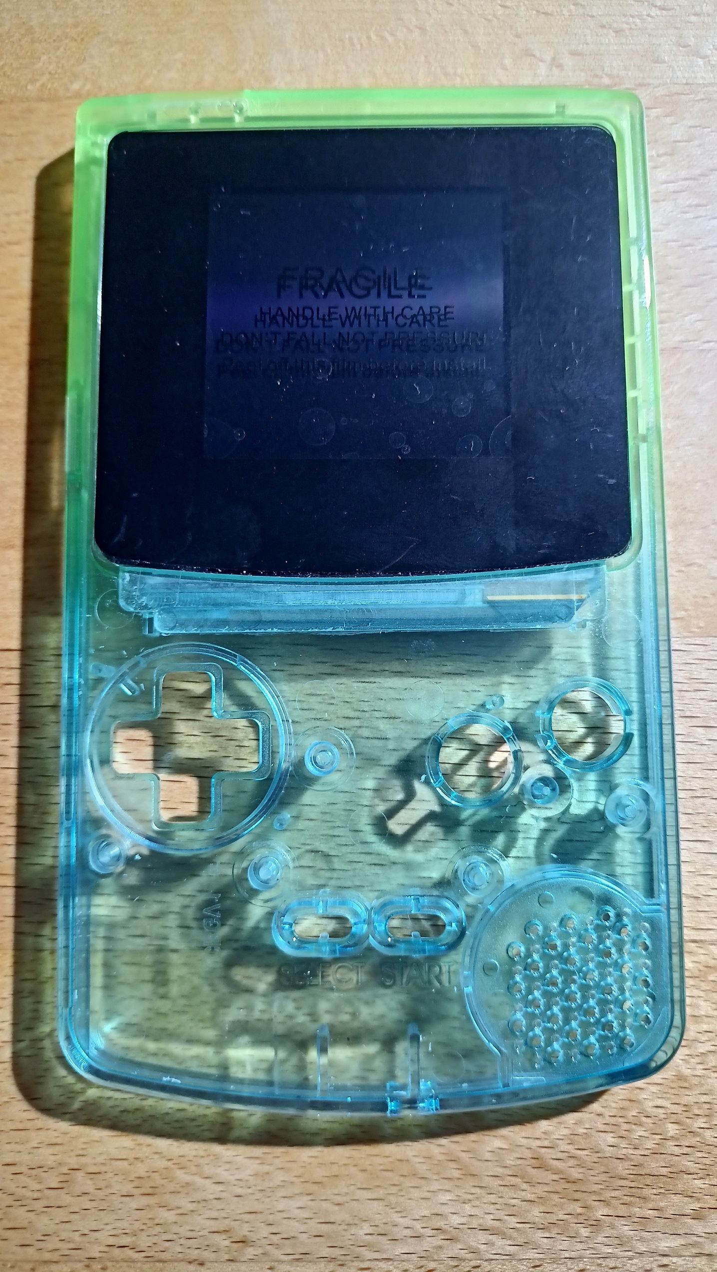

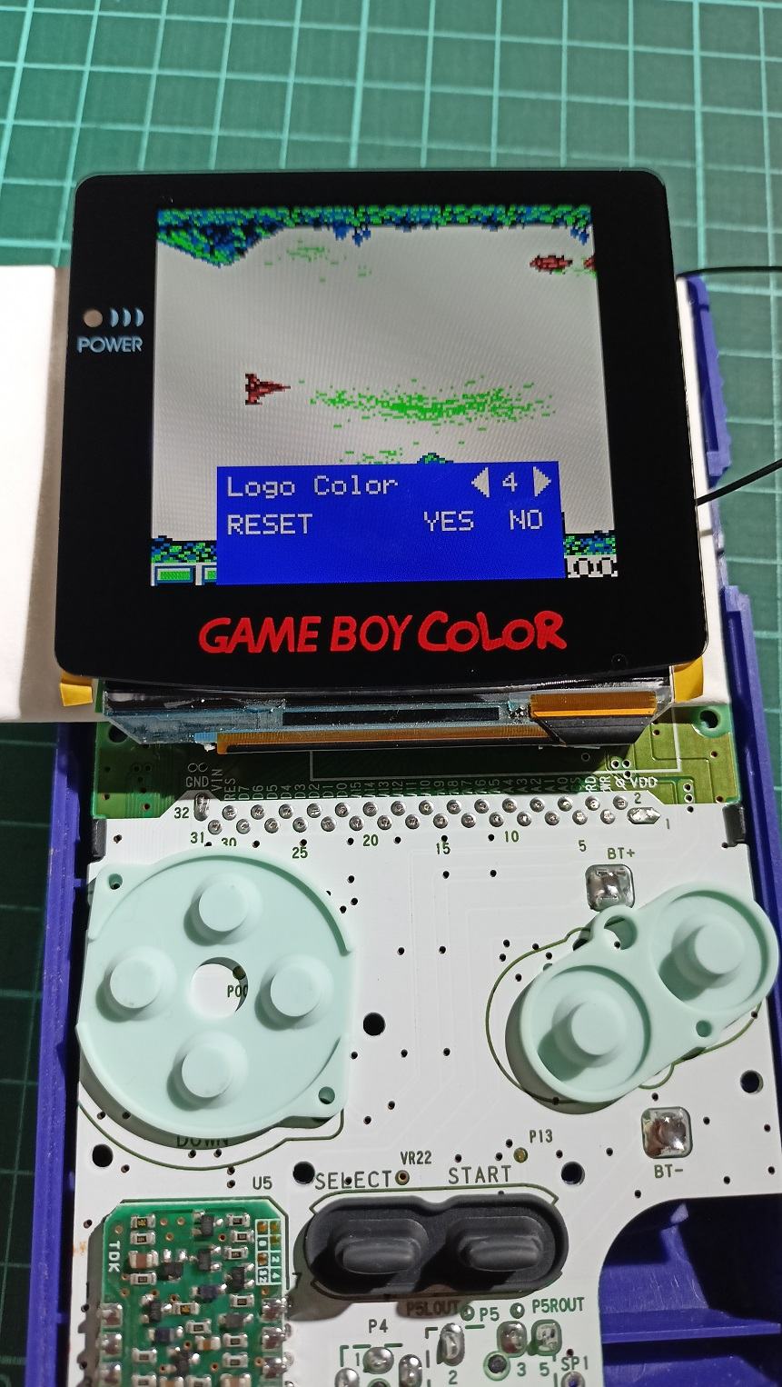

So ein kleines Update da es mir heute Nachmittag keine Ruhe gelassen hat.
Ich habe das zuvor erwähnte Kit von Cloudgamestore provisorisch in ein Gehäuse eingebaut und die Knöpfe getestet.
Ein Traum vom Ansprechverhalten. Nur das Display ist nicht so geil wie das von HiSpeedido.
Ich vermute das es am Aufbau der Kontaktflächen liegt.
Leider sind die Displays nicht kompatibel sodass man das PCB tauschen könnte.
Ich hoffe das die auch bald ein laminiertes Q5 Display Kit haben und ich deren PCB nutzen kann.
Das eigendlich Q5 Display ist ja schon im Gehäuse verklebt sodass ich nur die Platine der Ansteuerung tauschen müsste.
Die PCBs von Funnyplaying benutzen eine ähnliche Anordnung der Kontaktfläche wie HiSpeedido
Von mein Verständnis müsste das Schwarze PCB einen besseren Auslösepunkt haben.
Aber selbst Nintendo nutzt ja weniger Kontaktpunkte und dafür größere.

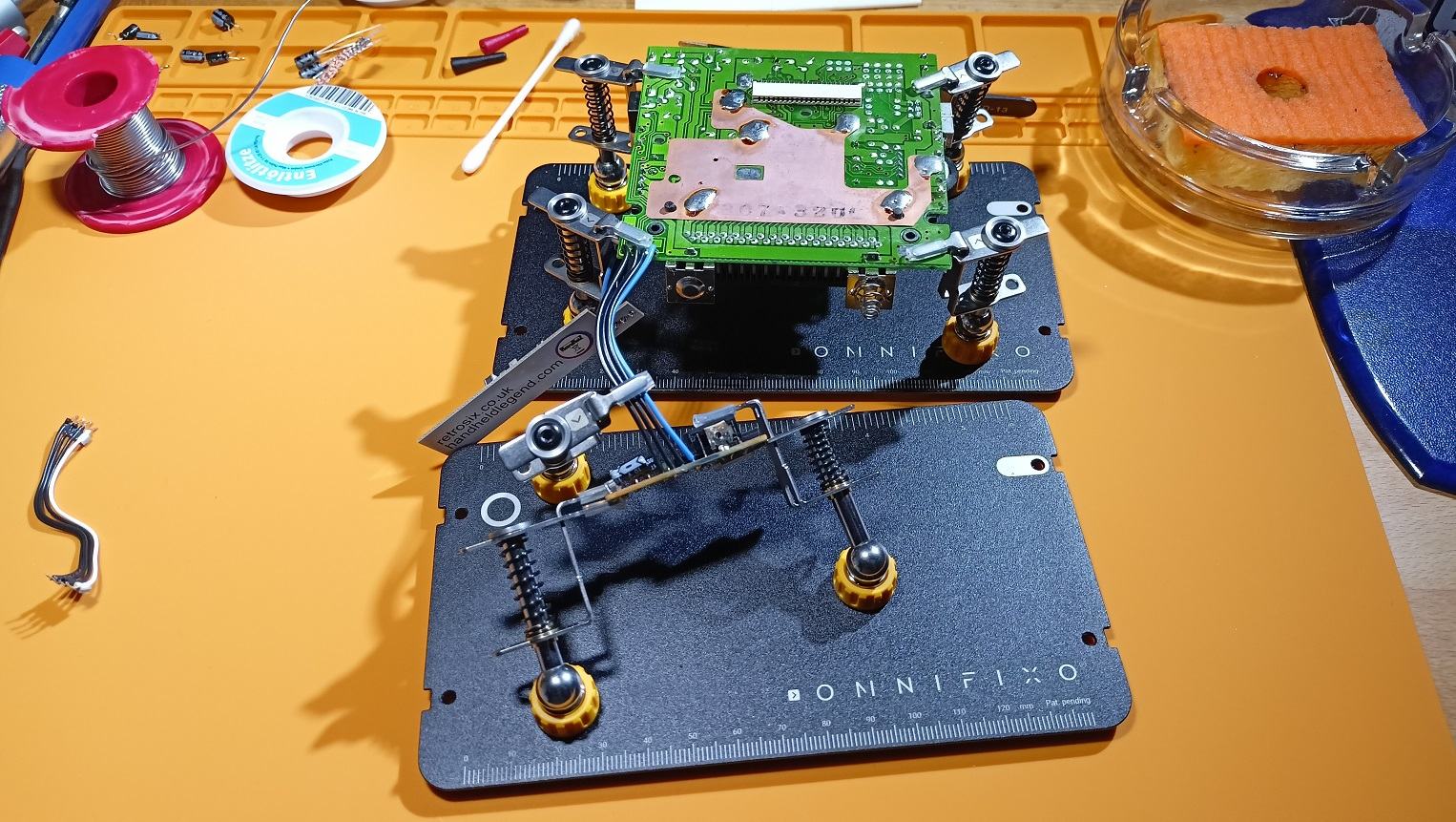

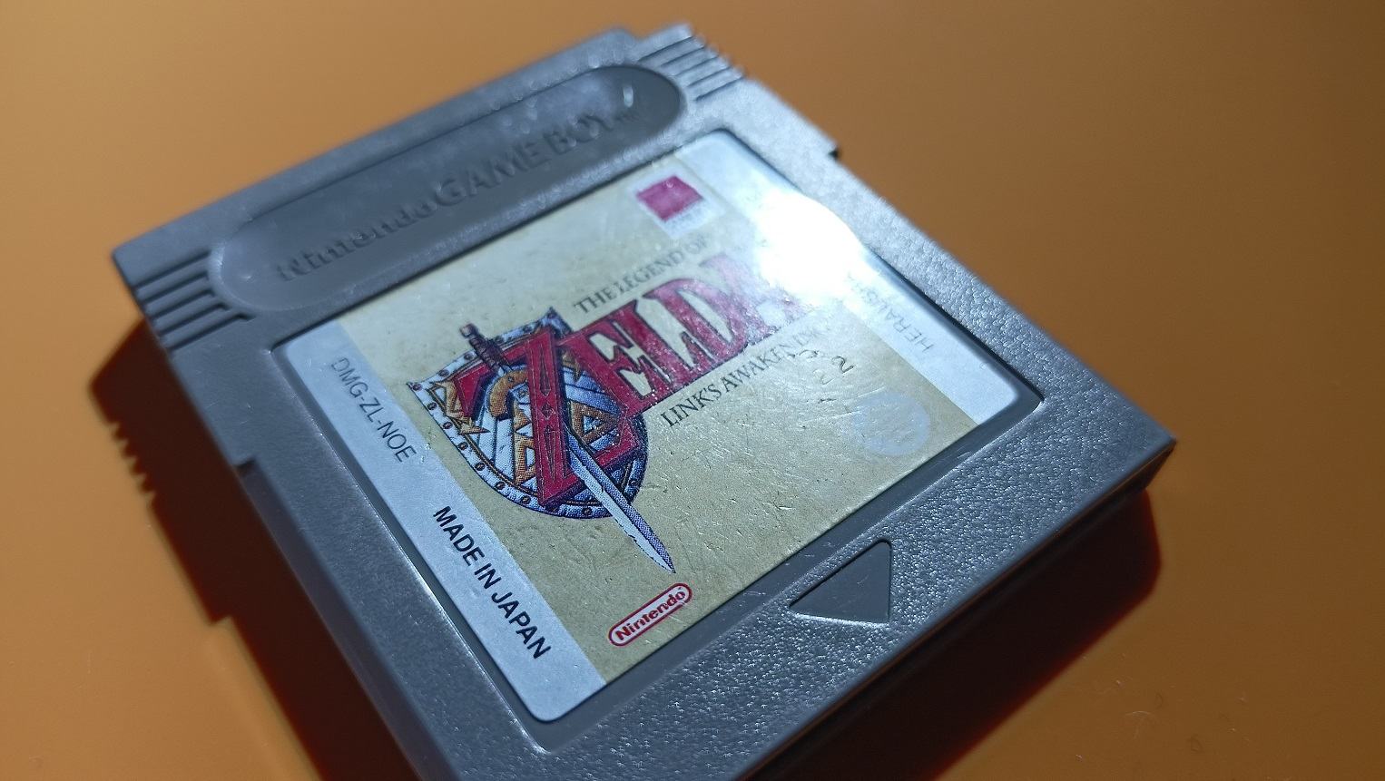

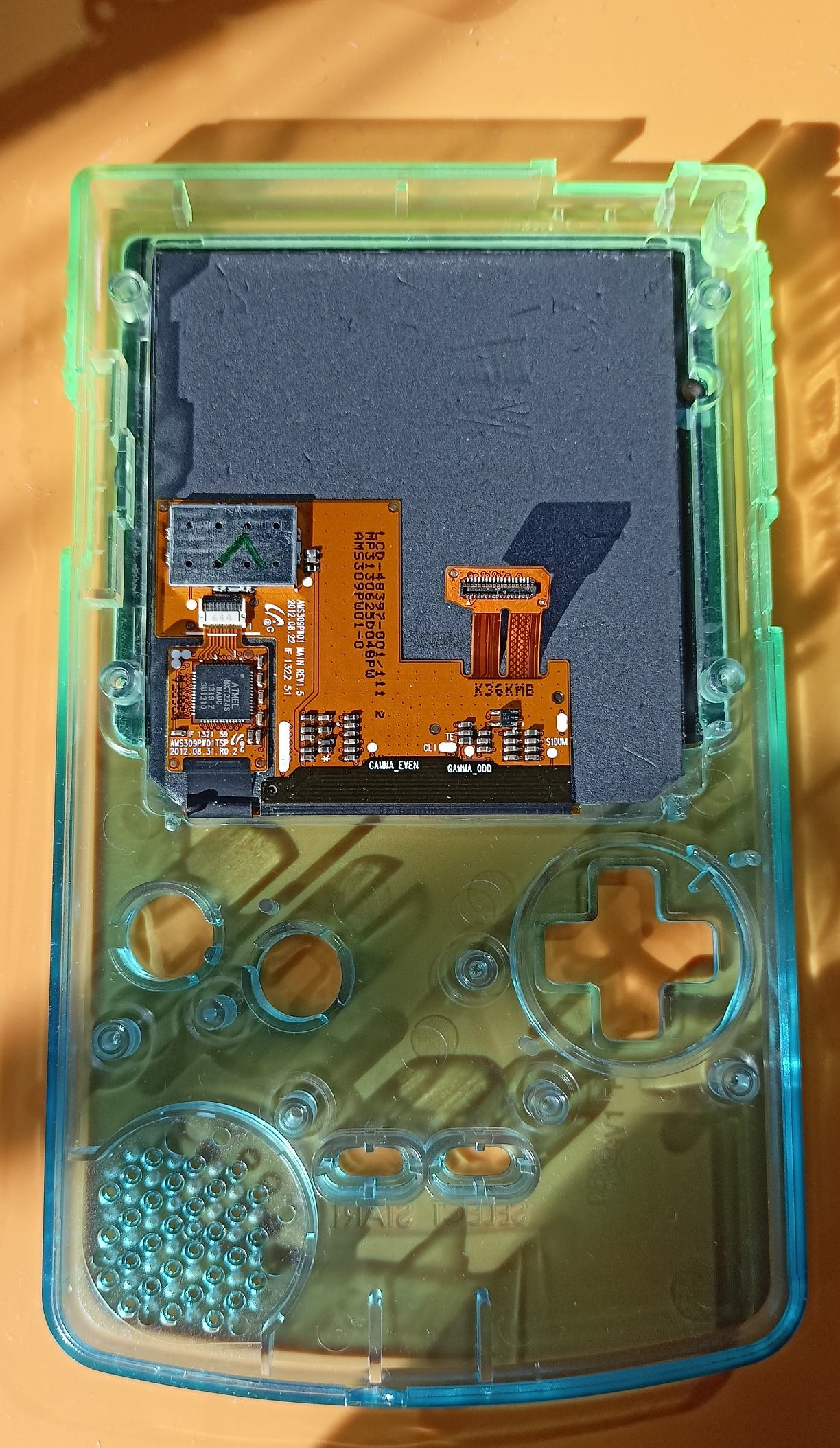

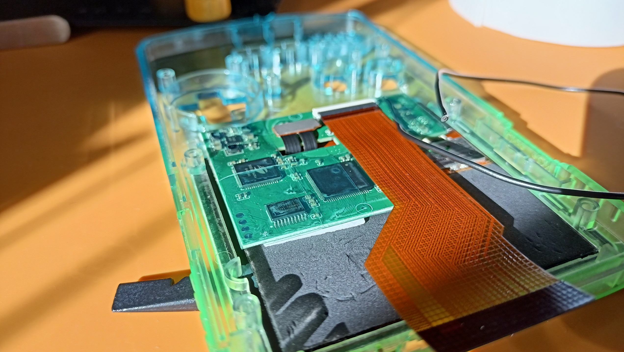

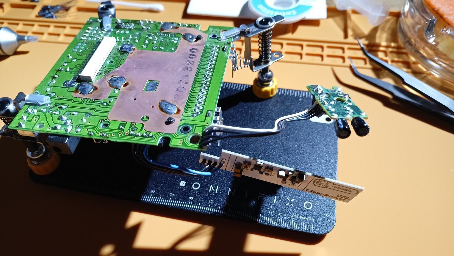

Guten Abend Freunde des gepflegten Retro Moddings ;)
Es ist in der letzten Zeit soviel passiert, da ich an 3-4 DMGs gleichzeitig am werkeln war :d
Vielleicht ist davon für den Ein oder Anderen ganz interessant.
Darunter auch eine Premiere für mich, mein erstes 3D Modell.

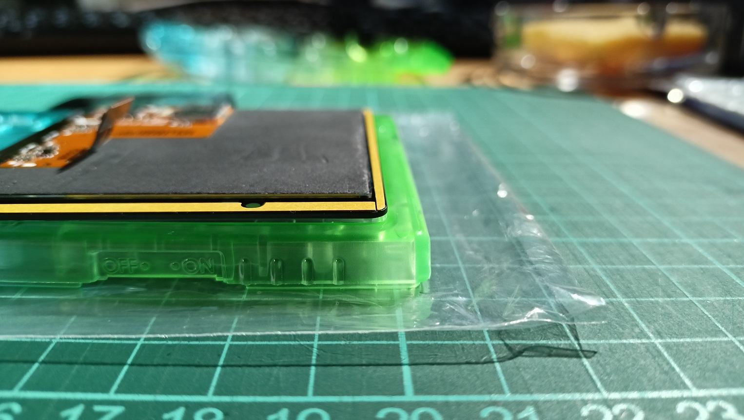

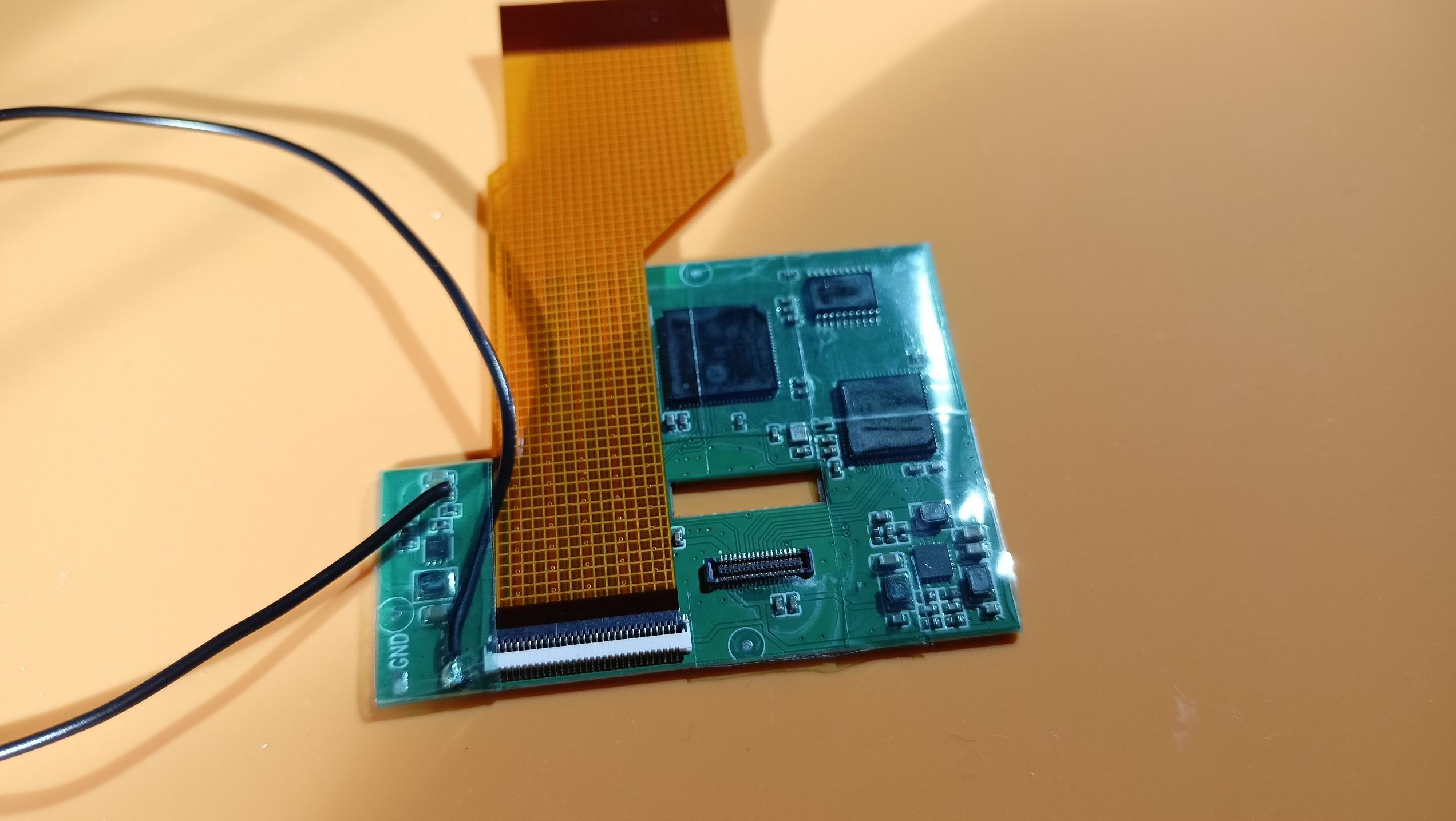

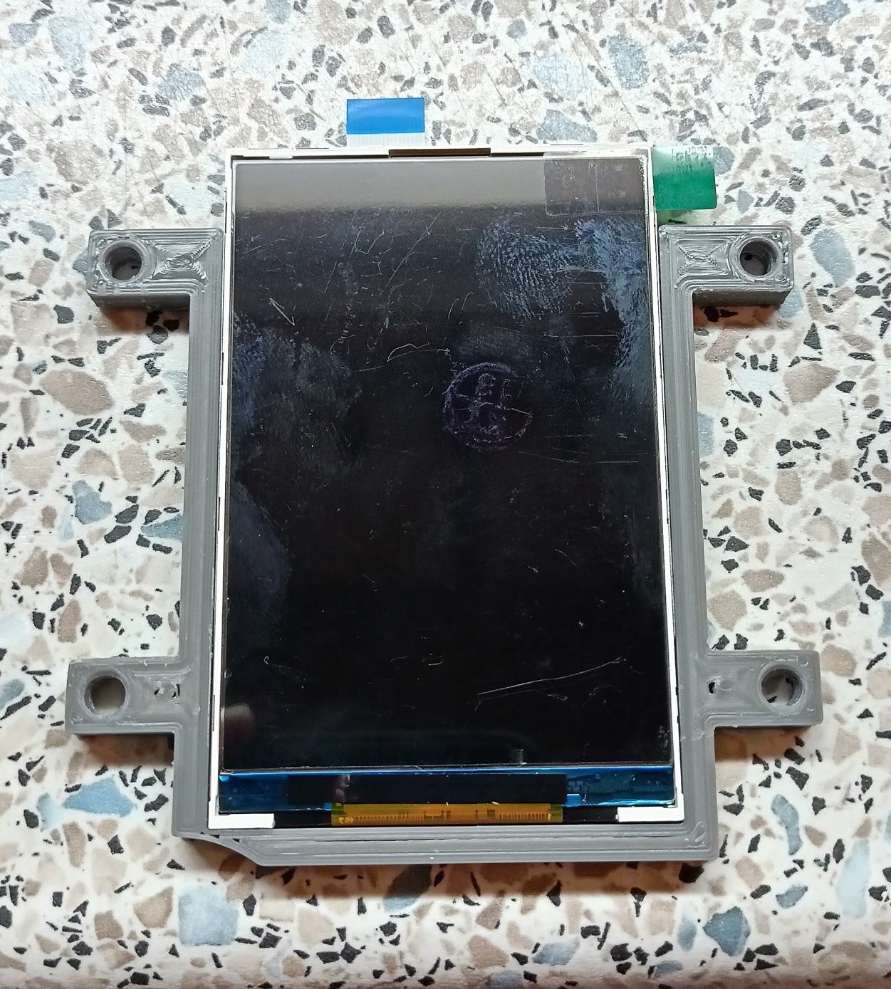

Es kam dazu das ich über die letzten 1,5-2 Jahre einige DMG Display Kits gekauft habe.
Diese blieben dann liegen und in der Zwischenzeit kamen dann neuere Kits raus die jedesmal "interessant" waren.

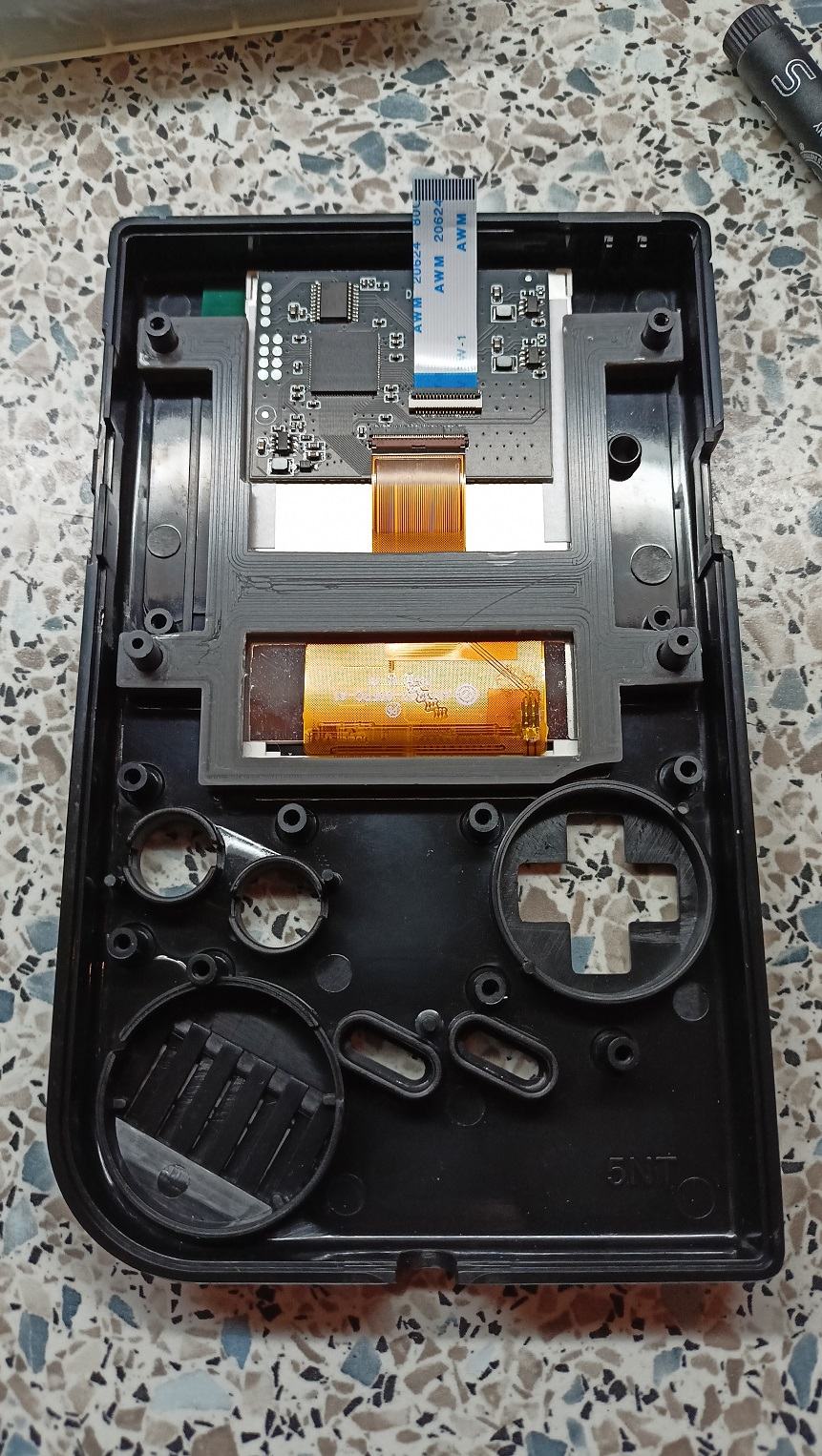

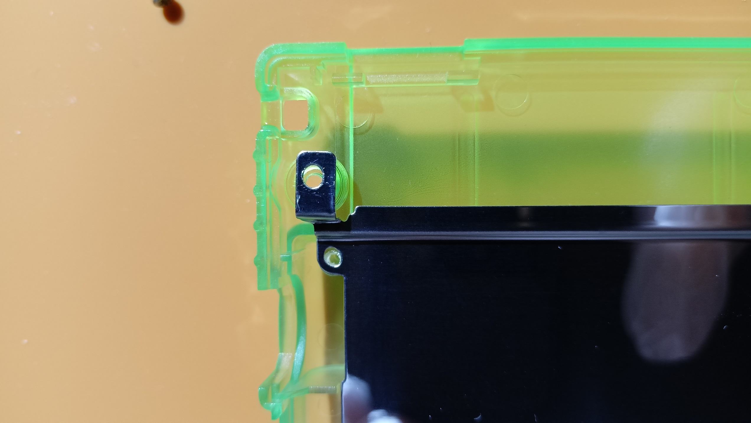

Darunter war ein weiteres von HISPEEDIDO in der Größe von ca. 2,3" was sehr nach der original Größe kommt.
Es kam mit all den neuen Kram den man gerne hätte wie FRM was eine Anti Flimmer Funktion ist für Spiele die Transparenz nutzen.
Kenne einige aus dem Zelda Links Awakening wo die Kette des "Hundes" solch ein Effekt hat.

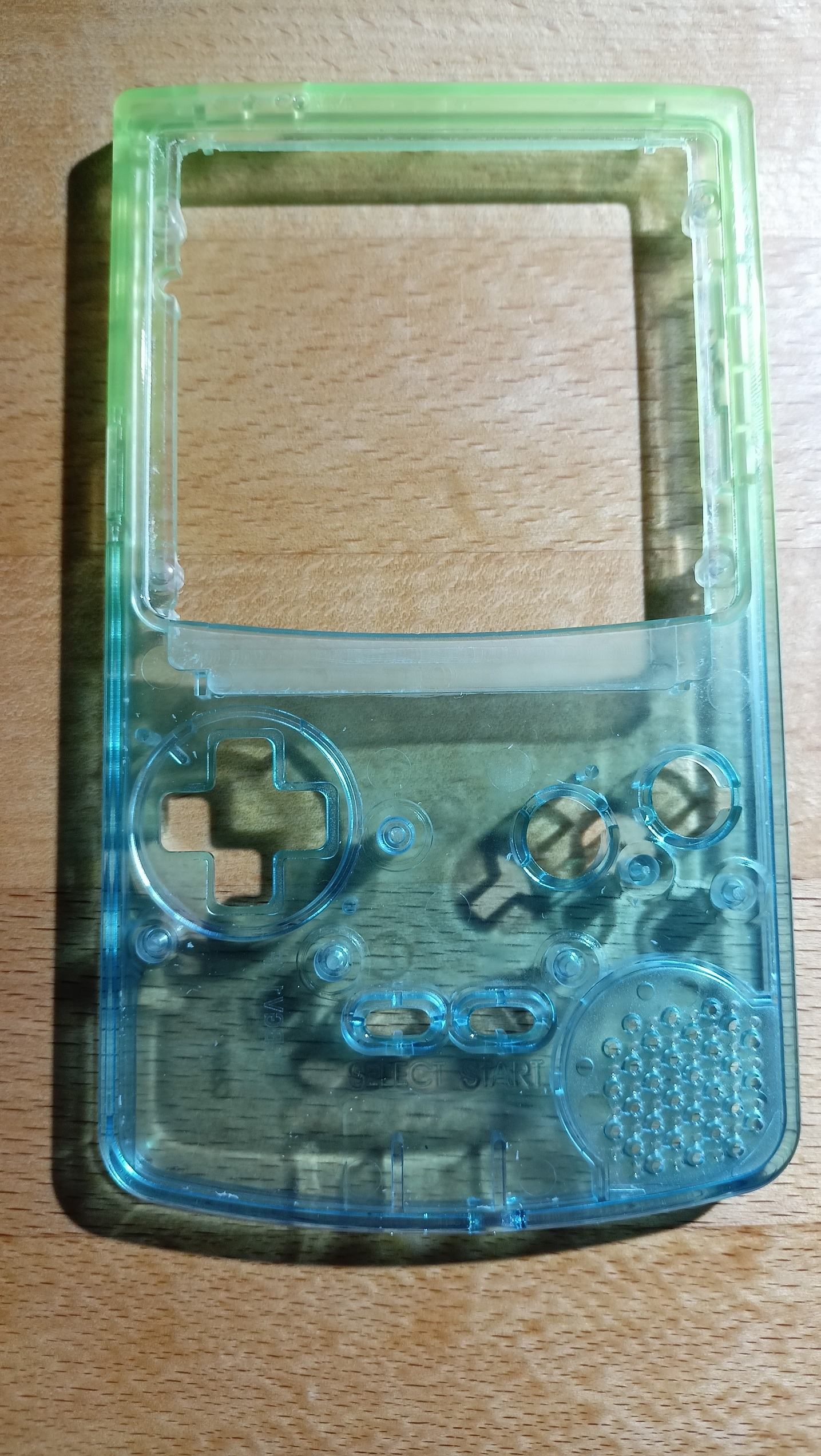

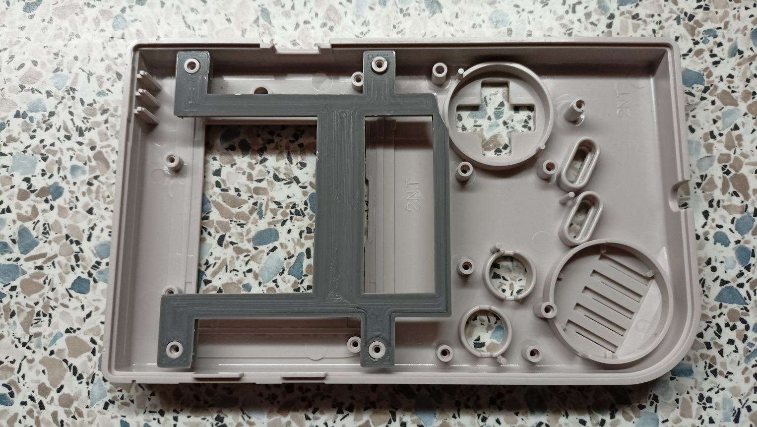

Was mir dort absolut nicht gefiel war das die Halterung des Display zu weit weg war von der Glaslinse und es viel geiler wäre wenn die direkt am Gehäuse liegt.
Mit der Halterung von HISPEEDIDO nicht möglich, also kam es dazu das ich eine neue designed habe die ich dann bei ein Kumpel drucken konnte der gerade ein 3d Drucker neu hat.
Es ist jetzt nicht der beste Qualität war wohl auch nicht an der Unerfahrenheit hängt wie man die Kiste ordentlich einstellt.
Für meine Zwecke genügte der Adapter aber und mit ein bischen feilen und Löcher aufbohren tut er trotzdem was man will :)

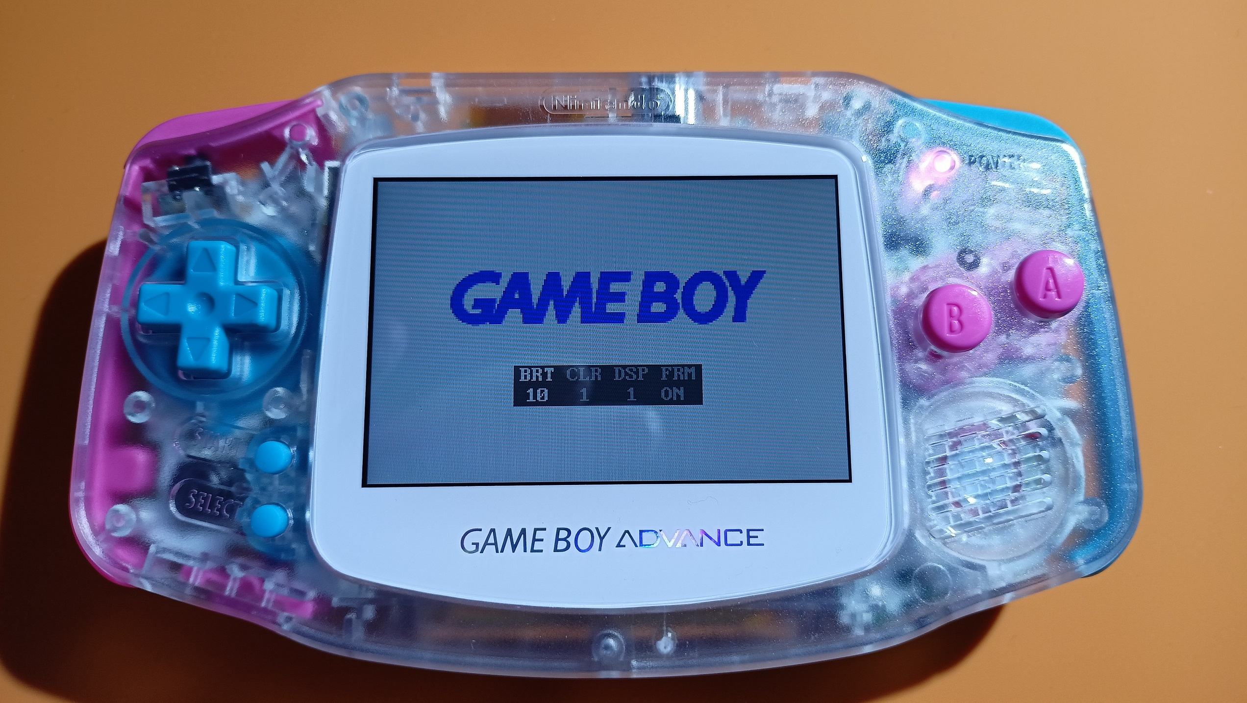

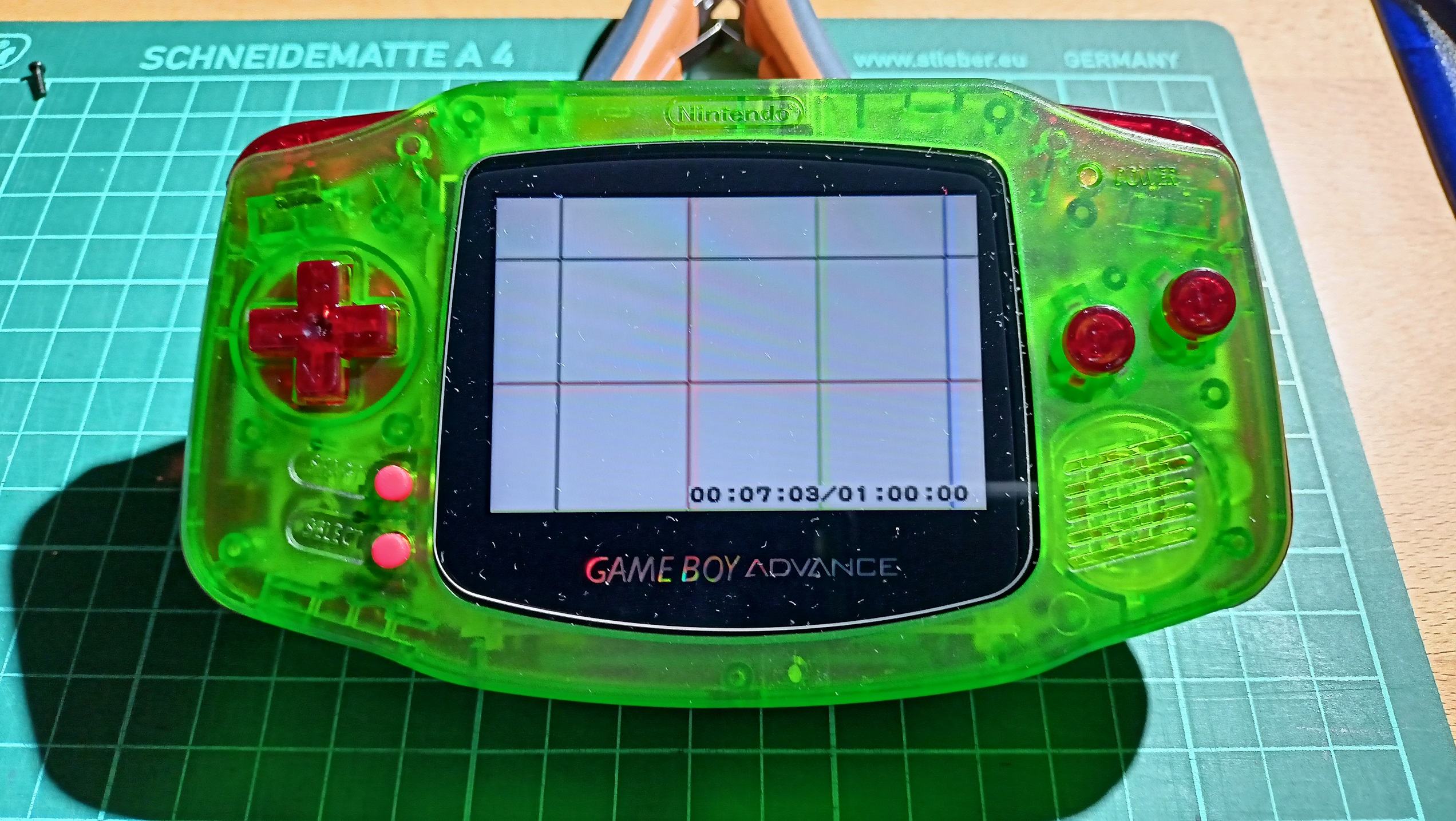

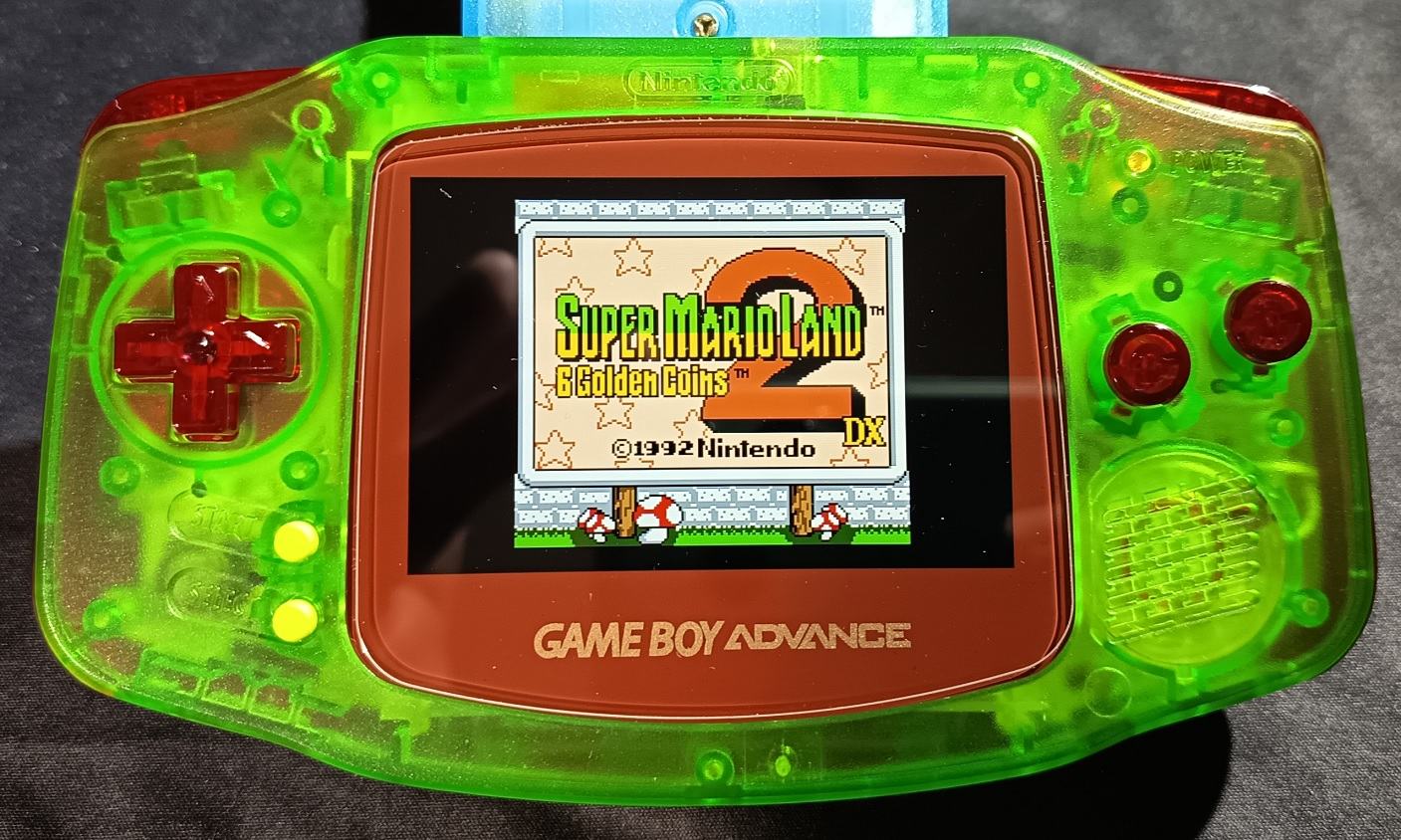

Nach einer Probe, ob das auch alles endmontiert so geil wird wie man hofft, kam nach ein bischen nachbesseren nun das als Endprodukt das raus.
Hier ohne aktivierten Pixel Effekt
Habs kurz getestet und das einzige was ich bemängeln würde ist das mir die Silikon Membran noch zu steif sind.
Ansonsten bin ich damit sehr zufrieden und er wird nun verkauft.
Habe ihn nur gebaut um das Displaykit hier nicht weiter rumfliegen zu haben :d

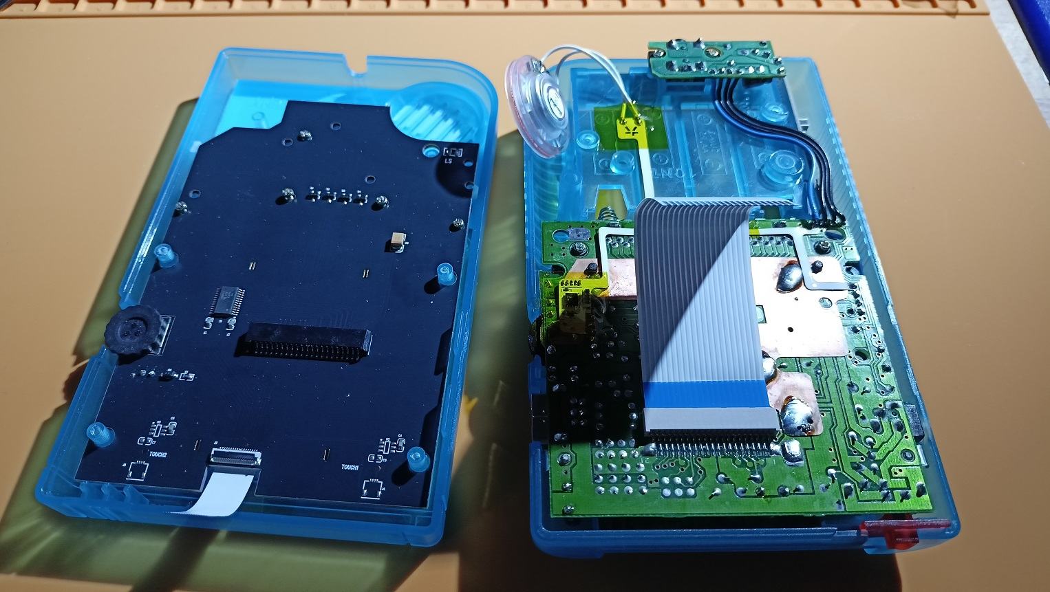

Nebenbei habe ich an ein DMG gearbeitet der in eigendlich super original Zustand war.
Hier ging es aber nun los das der Kontrastregler anfing zu spinnen :(

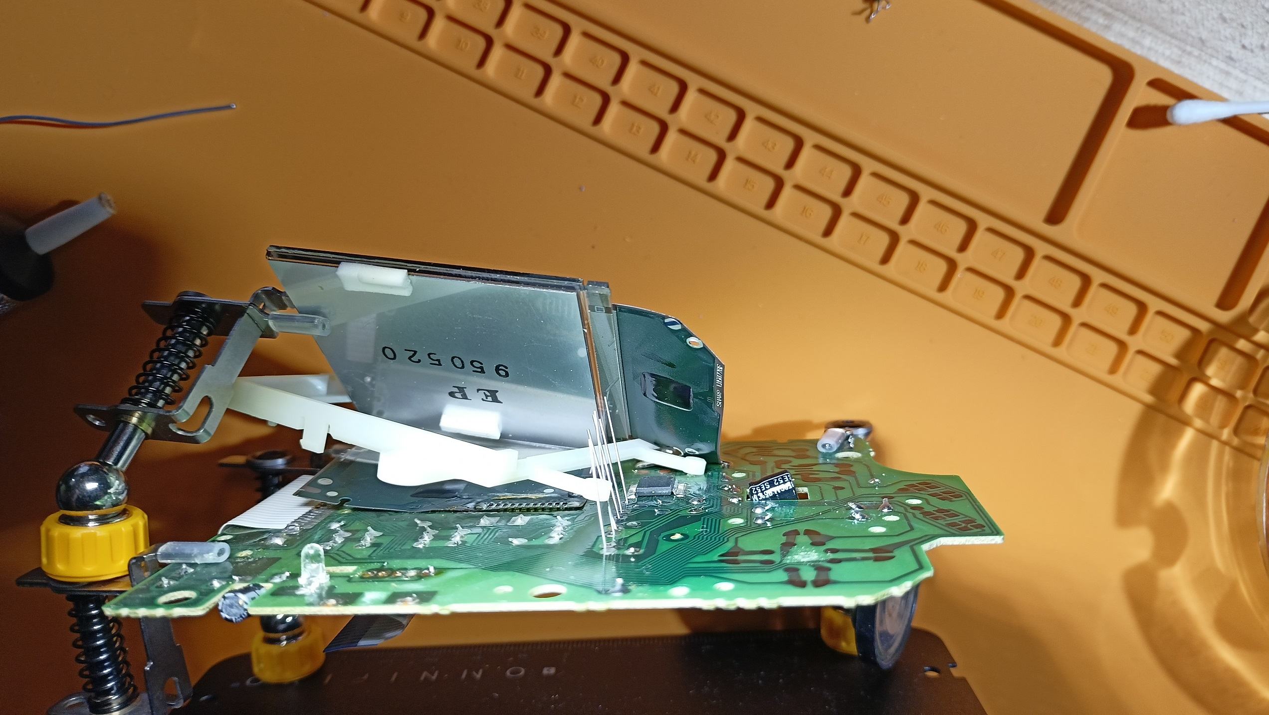

Ich habe schon viele Stunden damit verbracht dort neue Poti kaufen zu wollen. Es gibt keine auf dem Markt.
Also entschloss ich mich dazu es auszubauen und dann im Ultraschallbad zu reinigen.
Da man nur sehr blöd ans Poti kommt und es besser ist wenn man das Display anhebt, entschied ich mich gleich die ElKo's mit zutauschen.
Dabei ging natürlich nichts nach Plan :fresse:
Trotzdem man vorsichtig war hat sich ein Lötpad mit gelöst.
Glück im Unglück gabs gleich daneben noch eines was man nutzen konnte.
Man muss bedenken das die ElKo's mit den Jahren nicht besser werden und die Geräte um die 30 Jahre alt sind.
Das ganze dient hier zur Konservierung. Habe auch schon auf allen DMG Mainboards die ElKo's getauscht die ich hier habe.

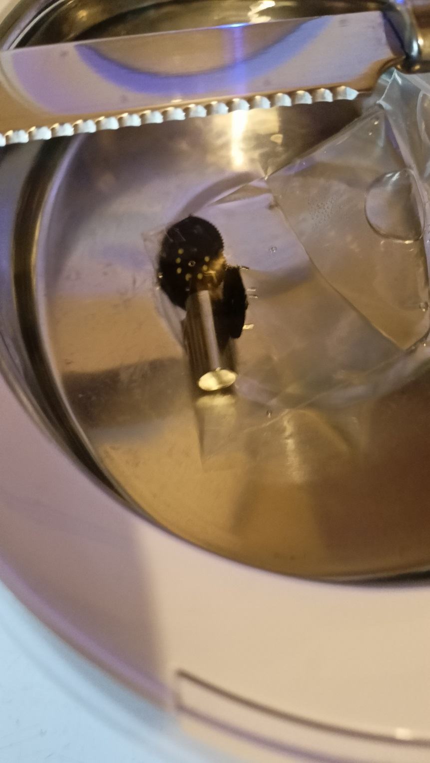

Während ich da am werkeln war, sind die Poti von mehreren Displays im Ultraschallbad gelandet.
Hier habe ich ein guten PRO Tipp vor einigen Jahren bekommen.
Damit man nicht soviel Alkohol verwenden muss kommen die Bauteile in ein verschließbaren Beutel und dann einfach mit Wasser ins Ultraschallbad.
So müsst ihr anstatt das ganze Bad zu füllen nur soviel in die Tüte tun wie es nötig ist die Bauteile zu bedecken.
Danach trocken lassen und wieder einbauen. Funktioniert bei mir wieder perfekt die Kontrastreglung :)
Der ganze ElKo Tausch hat auch ohne weitere Probleme geklappt und an den sehr sehr sehr empfindlichen Flachbandkabeln ist nichts gebrochen.
Trotzdem kein leichter Tausch. Die Bände verbrennen nämlich sofort wenn man versucht sie normal zu entlöten!

Ich war ja nicht so recht mit den Ansprechverhalten der A+B Knöpfe zufrieden.
Hatte dazu auch ein Video gemacht:
Es war möglich bei leichten Druck die Knöpfe runter zu drücken ohne das Mario springt.
Erst mit größerer Kraft wurde das drücken registriert. Das führte dann dazu das gefühlt nur 90% der Betätigungen registriert wurden.
Habe dann viele Membranen und Knöpfe getestet ohne das ich 100%ig zufrieden war.
Nicht nur hatte mich das unglaublich viele Stunden gekostet, man war danach auch einfach nicht zufrieden. Der Hersteller konnte mir auch nicht helfen und meinte nur das es doch funktioniert wenn man ordentlich drückt. :grrr:
Ja es gibt Unterschiede durch die neuen Membranen, Knöpfe und auch Gehäuse, aber die alte Original Gurke von Gameboy registrierte immer den "Druck".
Die Lösung das auch dieses Kit richtig geil funktioniert besteht darin die Kontaktflächen anzuschleifen.
Ich habe von dem Shop erfahren das auch sie wohl bei sowas mal hatten.
Jedenfalls habe ich mir 3000er und 2000er Schleifpapier bestellt, das ganze abgeklebt und die Kontaktflächen angeschliffen.
Einfach ein Traum vom Ansprechverhalten, genauso gut wie das Cloudgamestore Kit.
Nachdem schleifen alles wieder zusammen gebaut.
Natürlich hatte man sich dann zu früh gefreut das man "fertig" wäre ... :grrr:

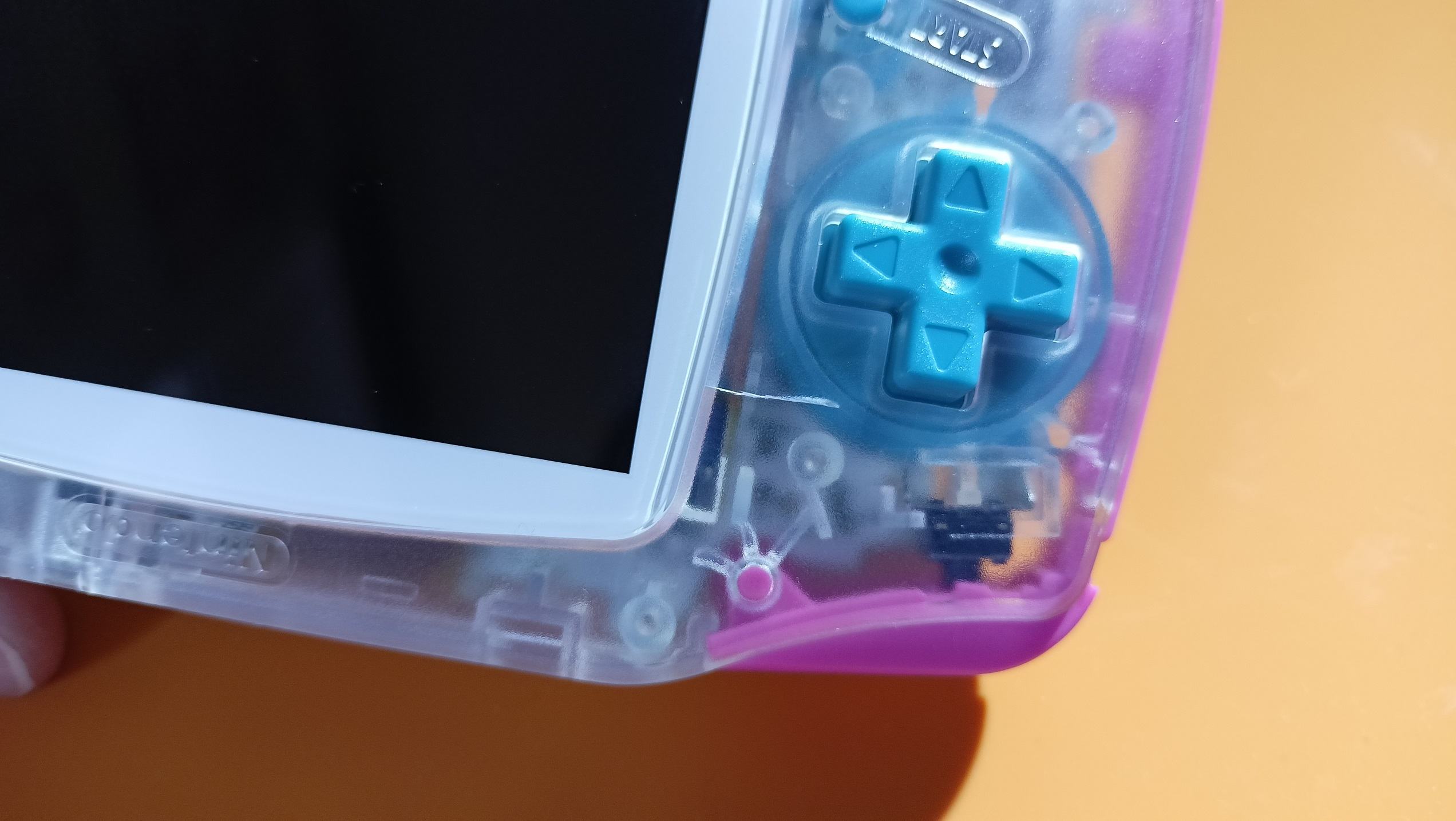

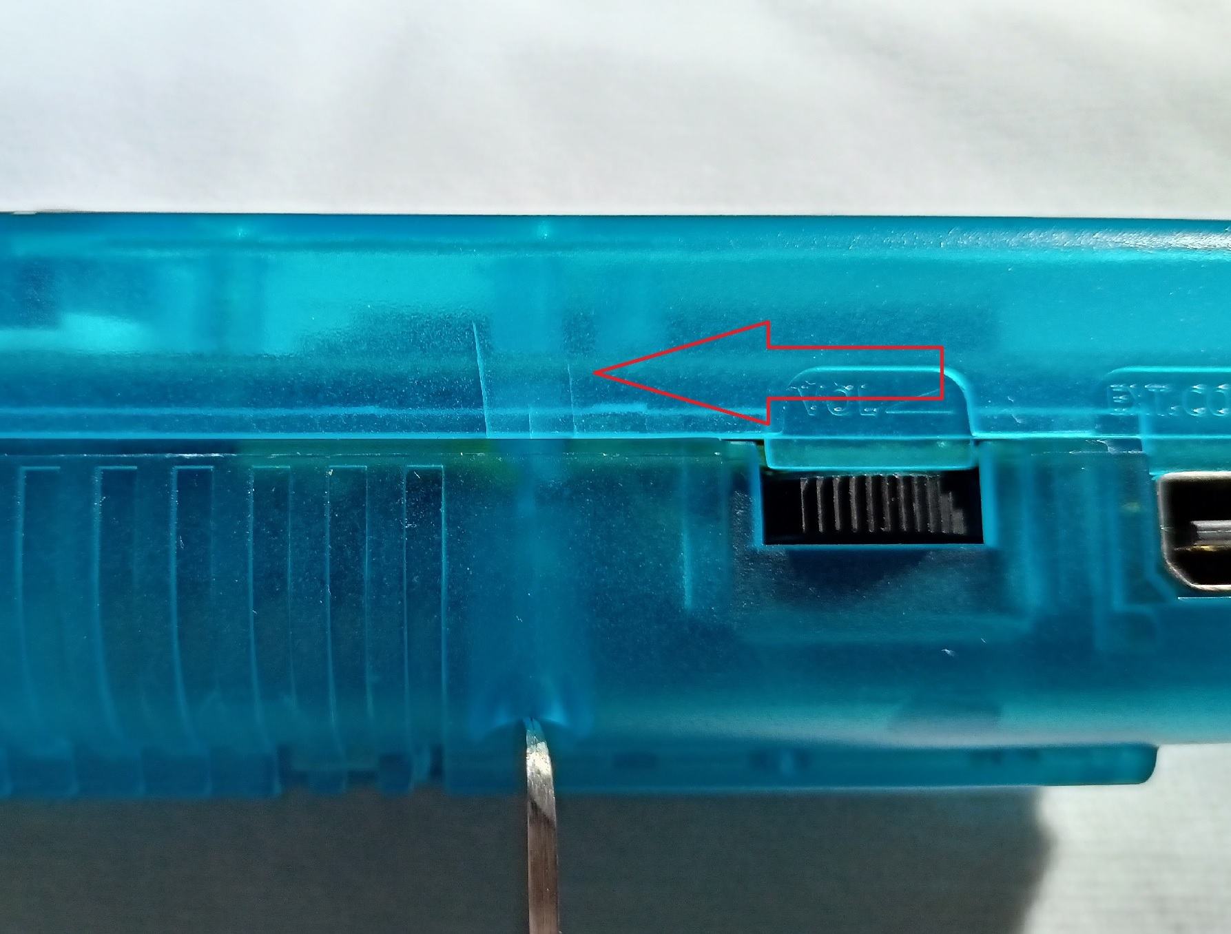

Ich weiß nicht wie und wann aber das Gehäuse hat ein Knacks bekommen.
Sehr nah am Schraubensockel, doch trotzdem an einer komischen Stelle.
Ich habe schon Brüche direkt am Schraubsoockel gehabt, aber noch nicht in der Nähe
Mir scheinen manchmal auch die Gehäuse zu brechen ohne das man viel dafür tut.
Habe es bei ein GBA am Display gehabt und selbst die Analogue Pocket hat einen bei mir ohne das das Ding gefallen wäre.
Ich denke auch das es ein Problem der durchsichtigen Gehäuse ist da mans dort viel einfach sieht als bei soliden Versionen.
Jedenfalls nach soviel Arbeit ein absoluter Tiefpunkt. Ein Tausch ist auch mit sehr hohen Kosten verbunden. 😩

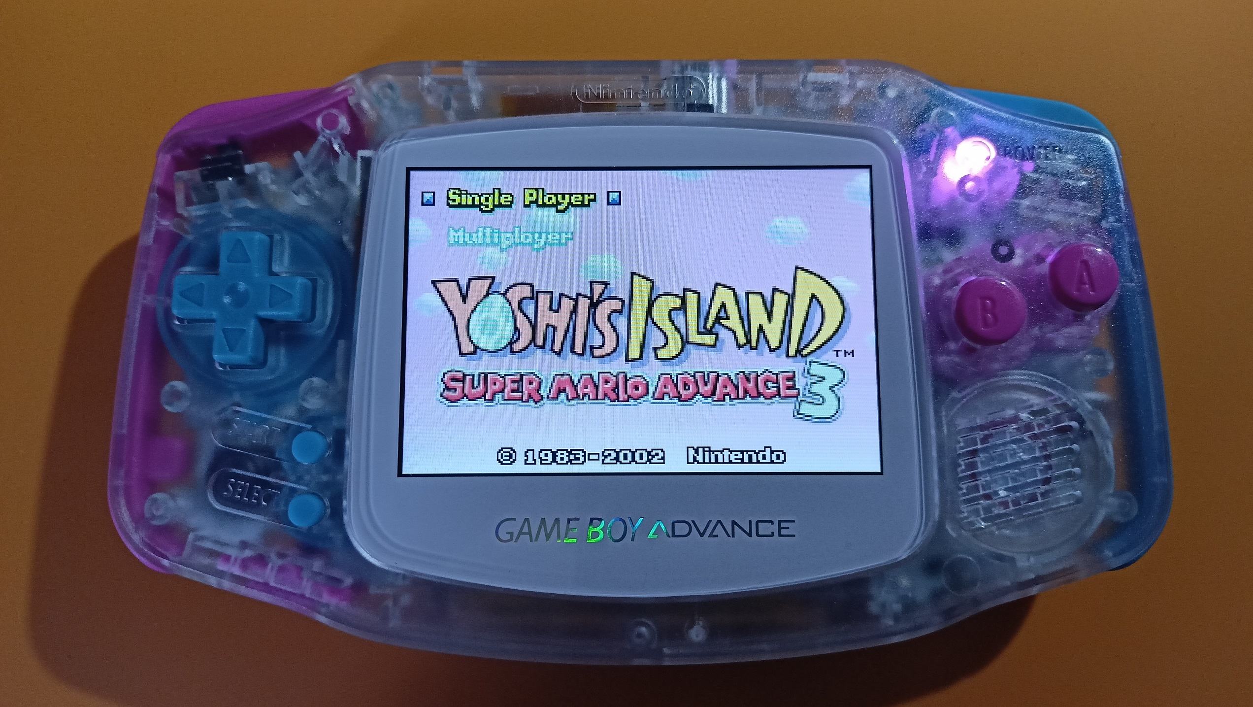

eine weitere Woche ist rum und es gibt wieder ein paar Updates.

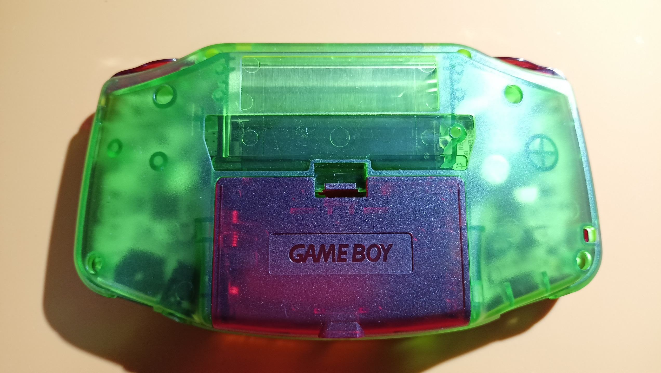

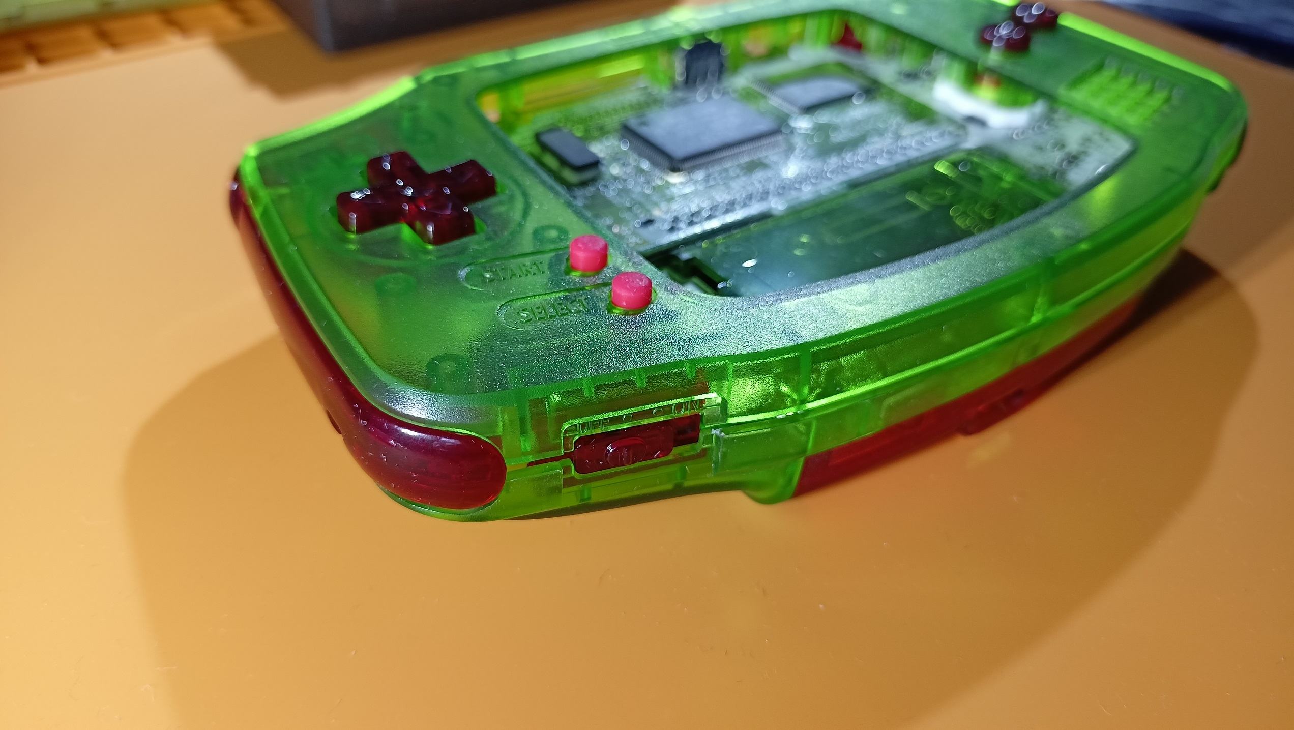

Ich kam endlich dazu mal ein GBA Gehäuse zu tauschen, welcher nur in der Kiste lag damit ihn nichts passiert :fresse2:
Zustand Ende 2023, Umbau war so 3-4 Monate her
Habe dann Ersatzgehäuse bekommen was bis diese Woche auf den Umbau gewartet hat :d
Jedenfalls hat sich der Knacks weiterentwickelt über das letzte Jahr...
Ich hoffe das es nicht wieder passiert.
Ergebnis:
Und ja ich hatte Harley im Sinn :shot:

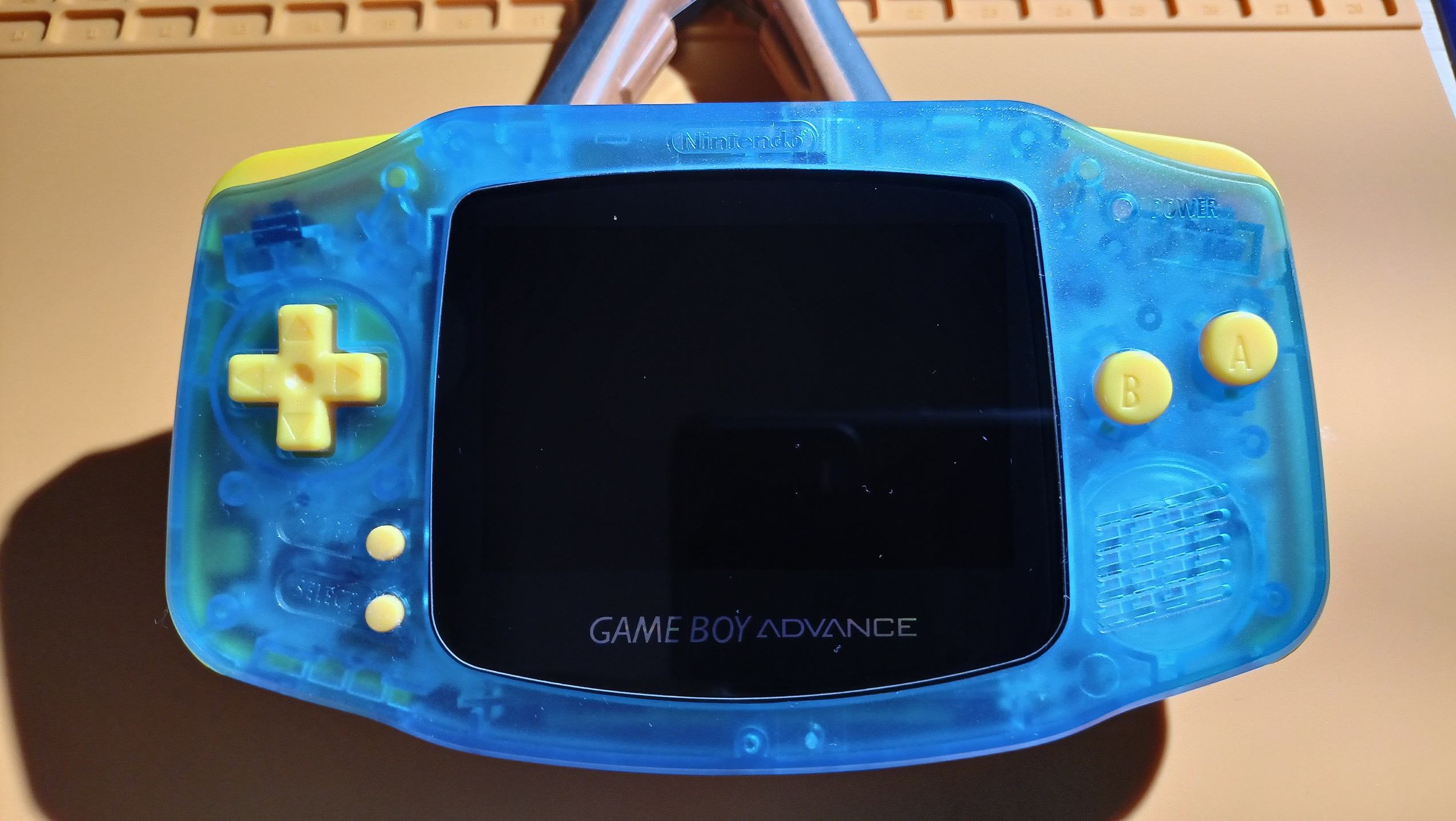

Es gibt das selbe Display auch noch in diesem hier, ohne jeglichen Knacks seit ca. 2+ Jahren
Benutze ihn hin und wieder um zu zocken.
In moment warte ich drauf das die "Braunen" Displays wieder kommen um "Ivy" fertig zu machen
Die Farbe von Start+Select ist noch nicht final. Hab leider noch keine dunkelroten Gummis gefunden.
Vielleicht wirds auch ein Gelb/Orange als Blumenstempel ;)

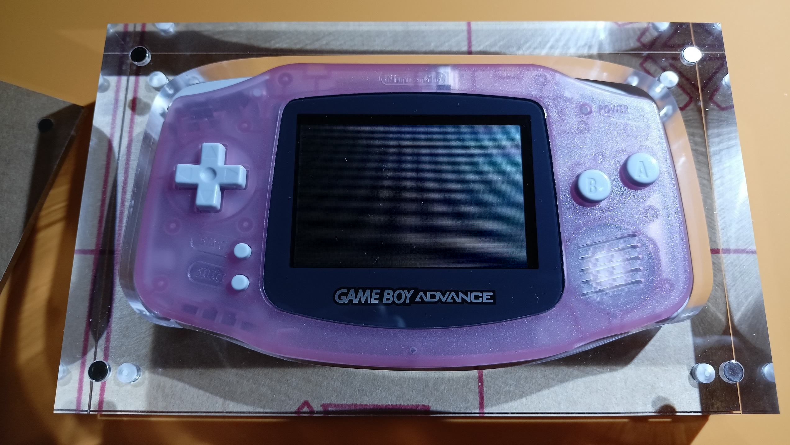

Damit man das Ganze auch schön präsentieren kann habe ich mir mal sowas aus China gegönnt.
Echt mega Dinger für um die 30€.
Haben aber hier und da ihre Macken. Bisher konnte ich bei meinen drüber hinweg sehen.
Bei einem war am Magneten ein Stückchen weg gebrochen was man geschlossen nicht mehr sieht.
Ein anderer hatte ein kleine Delle in der Kante die man versuchen könnte zu glätten. Wird in der Vitrine alles später nicht groß auffallen :love:

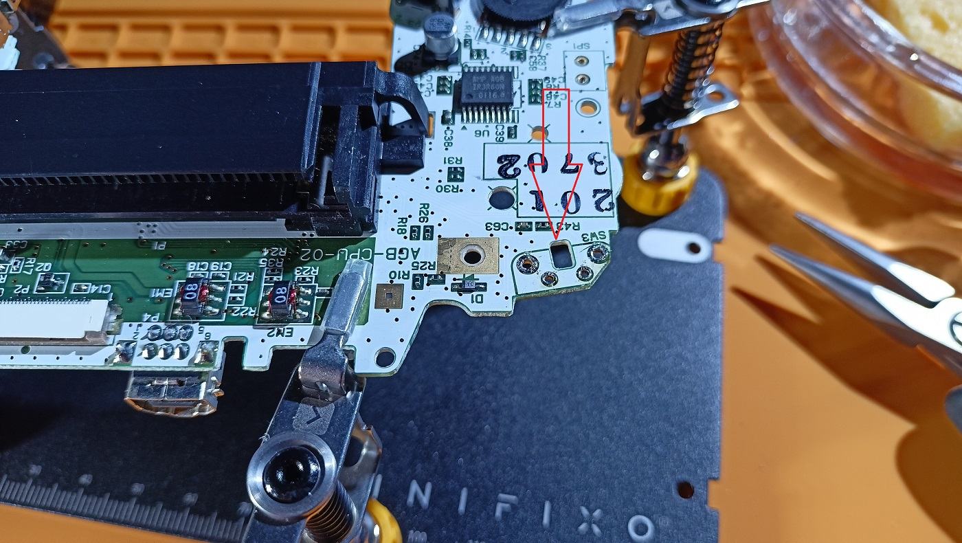

Als letztes hab ich mal ein Mainboard mit Clicky Triggers ausgestattet.
Die Installation ist ein bissel fummelig.
Man muss die alten Schalter aus dem Stützblech bekommen.
Ein Elektronikseitenschneider ist dort ein Freund.
Mit ein bischen Geschick kann man das auch im eingebauten Zustand machen und muss so nur den eigendlichen Taster auslöten.
Die Neuen müssen dann an den Beinchen neu gebogen und mit etwas Abstand an die alte Stelle gelötet werden.
Sie rasten nicht ins Stützblech ein, sondern liegen einfach nur an.
Ich denke nicht das es groß Probleme geben wird das die Kraft des Knopfes halt gegen das Stützblech geht.
Ergebnis ist super geil. Man hat jetzt halt statt dieset eklig schwammigen Taster (wo man nie so recht weiß ob sie gedrückt sind) halt ein deutlich spürbares auslösen beim drücken.
Bin schon am überlegen ob ich die in alle GBAs einsetzen soll.
Mochte die taktilen Taster beim Analogue Pocket schon sehr :hail:

Habe Teile aus Asien erhalten für weiteren Schabernack :d
Oder
Die Version mit den pinken Tasten ist sehr beliebt im Bekanntenkreis

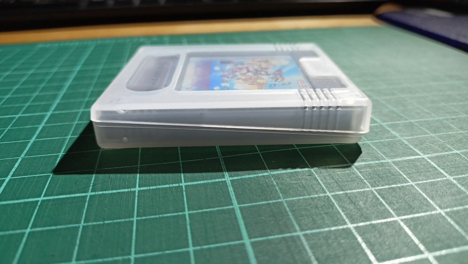

Habe vorn paar Wochen bei Ali's Bündelangeboten vom Verkäufer "peoplemarketing" ein paar Hüllen mit bestellt die echt überzeugen.
5 St. um die 3€
Schließen gut ab und lassen sich ganz gut wieder öffnen. Bisher kam noch kein an die Originalen dran.
Die sind bei den "Guten" die ich bisher getestet habe
Servus,
hab nun endlich die weiteren Ersatzteile bekommen und konnte somit den DMG mit Cloudgamestore Display Kit fertig stellen.
Sehr schönes Kit.
Einzige Nachteil den ich sehe ist das FRM fehlt.
Ist halt die Frage wieviel Spiele man hat wo transparent Effekte dominieren. Bis auf ZAS kenne ich jetzt keines :d
Gehäuse ist mit Perlmut Effekt. Sieht schon sehr schick aus, leider ein Fingerabdruckmagnet.
Landet demnächst dann auch bei ebay.

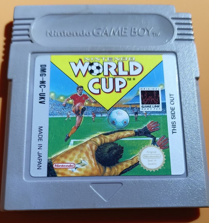

Habe die Tage ein paar Konvolute erhalten.

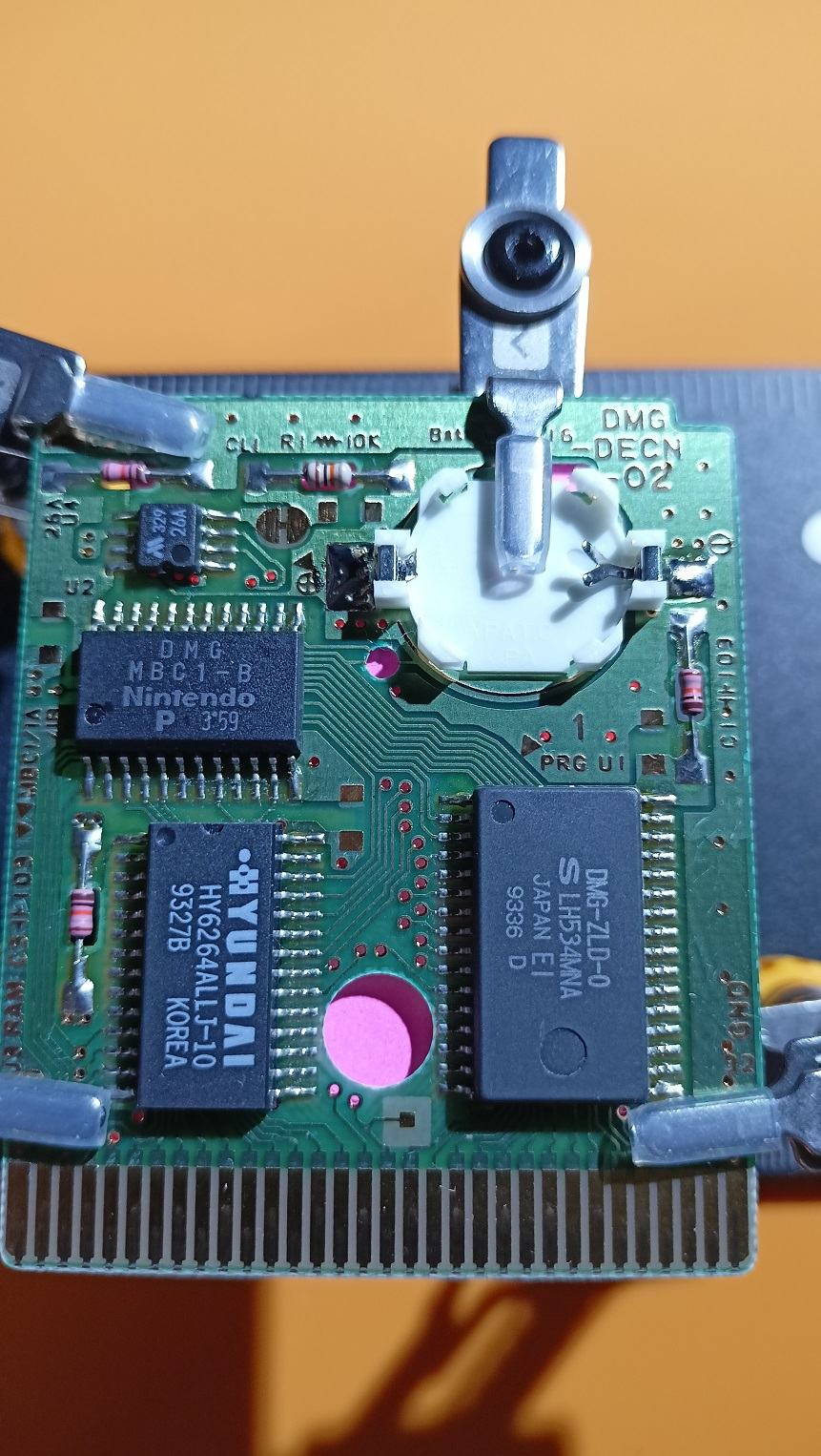

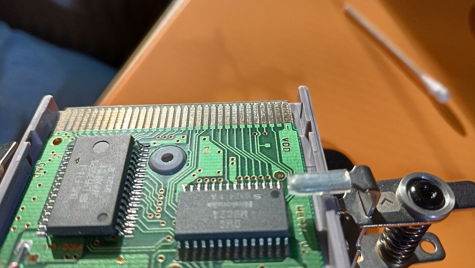

Ein paar der Spiele wollten natürlich mal wieder nicht ordentlich booten, sodass man wieder das macht, was man(n) am liebsten macht, putzen :d

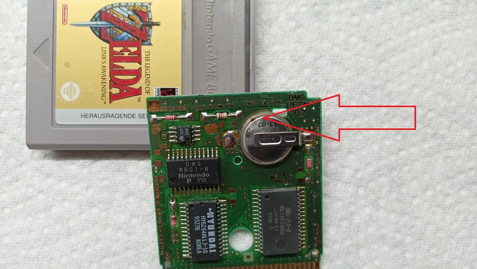

Kommen wir zur versteckten Gefahr in den Modulen, Batterien!
Irgendwann laufen die Mist Dinger aus und können ein schön die Leiterbahnen weg ätzen.
Hier in dem Beispiel kam man genau im richtigen Moment.
Batterie ausgelaufen und tot, jedoch noch nicht groß rumgesaut und andere Sachen beschädigt.
Ich bin pauschal dazu übergegangen alle Module zu öffnen um die Batterien zu tauschen. Einige haben 30 Jahre auf den Buckel und sie werden nicht besser.
Genauso habe ich gehört das durch ein Konstruktionsfehler in den Gameboy Pockets die Spannungsversorgung sehr instabil war, sodass es wohl passieren konnte das die Speicherbatterie der Module leer gesaugt wurde von dem Ding.
Jedenfalls sind die Batterien mit Lötfahnen teuer und das Hobby muss ja nicht unnötig teuer gemacht werden.
Aus China bekommt man Batteriehalter mit den man die normalen 1616 Zellen nutzen kann.
Wenns gut läuft ist beim nächsten Batteriewechsel in 20 Jahren sogar kein löten nötig ;)
Als nächstes sind die Kontakte dran.
100% Isopropyl Alk, nen paar Q-Tips und ab geht das Schruppen.
Falls es die Kontakte damit nicht sauber werden sollte, kann man Schleifpapier verwenden Korn 4000+
Das jedoch nur in Notfällen machen wenn die Kontakte stark oxidiert sind. Man will nur so wenig wie nötig von der Beschichtung abnehmen.
Jetzt sollten die Module zumindest schonmal wieder laufen...

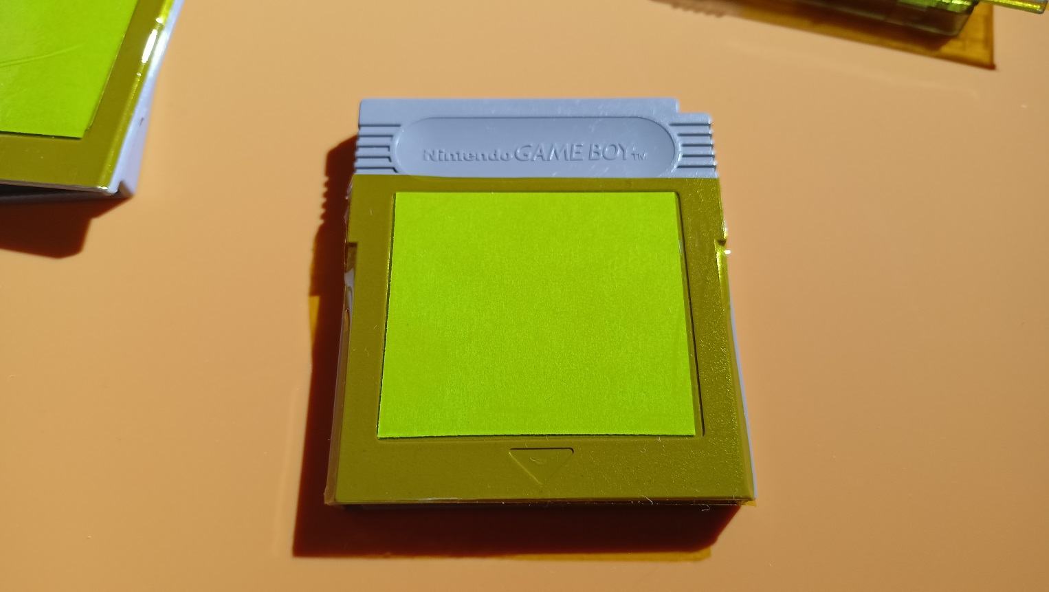

Die dreckigen Dinger will man trotzdem ungern in den schön neuen modifizierten Gameboy packen.
Also gleich mal die Hüllen sauber machen.
Ich klebe dafür das Cover ab und reinige dann den Schriftzug und Vertiefungen mit ner Zahnbürste + Wasser + Spüli
Wichtig ist hier das das Klebenband richtig anliegt das kein Wasser reinlaufen kann.
Nachdem der erste Waschgang durch ist, trocknen und dann das Cover wieder frei machen.
Ich nehme nun ein paar Küchentücher und milden Glasreiniger
Tuch benetzen und vorsichtig übers Cover wischen.
Wenn mans es zu nass macht, wischt man im schlechtesten Fall die Farbe weg.
Das Cover also nicht durchnässen. Die Sticker haben meist ein leichte Beschichtung die das Cover schützt.
Abgegriffene Cover kann das nicht retten, man wundert sich aber was bei einigen Modulen für ein Dreck runter kommt.
Nein das ist nicht das Zelda vom ersten Bild ;)
By the way beste Fussballspiel ever :hail:

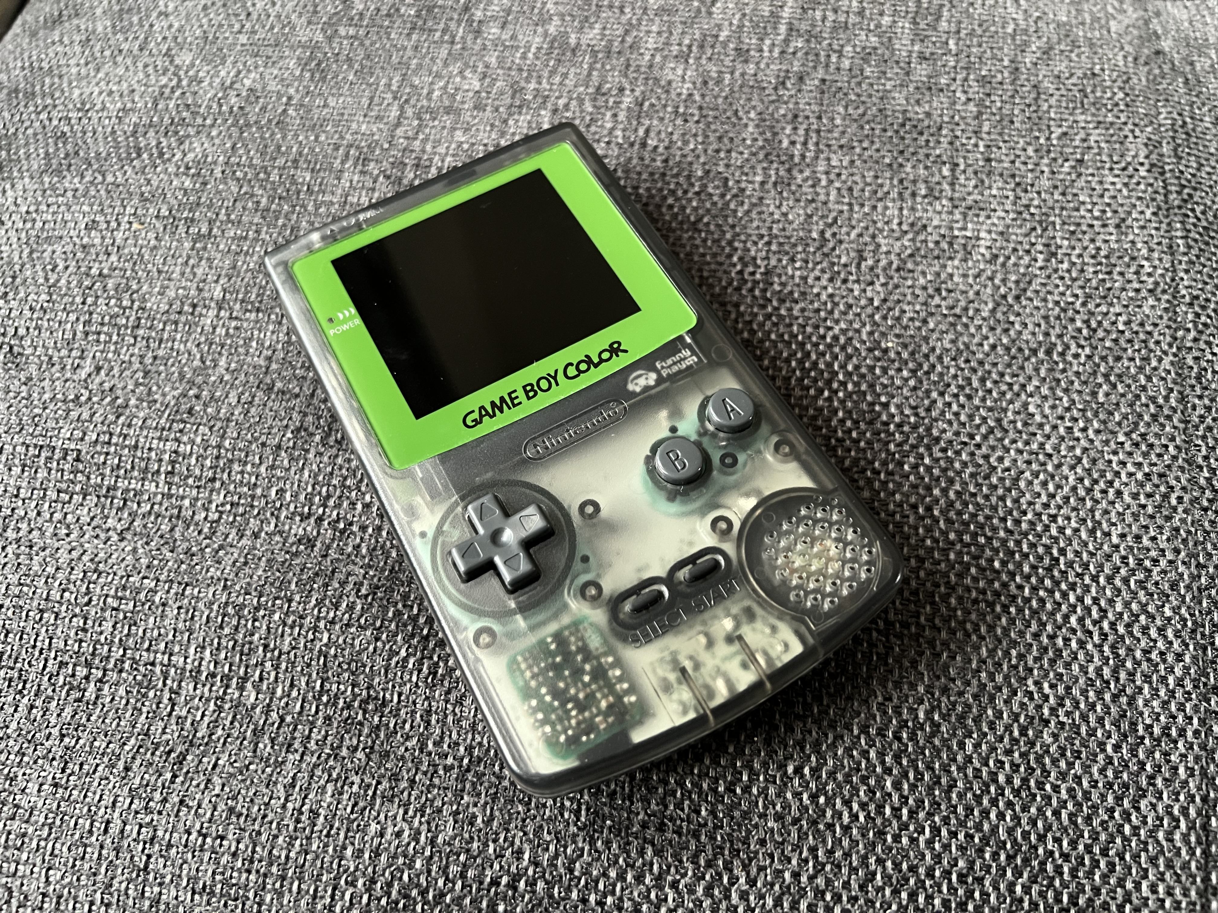

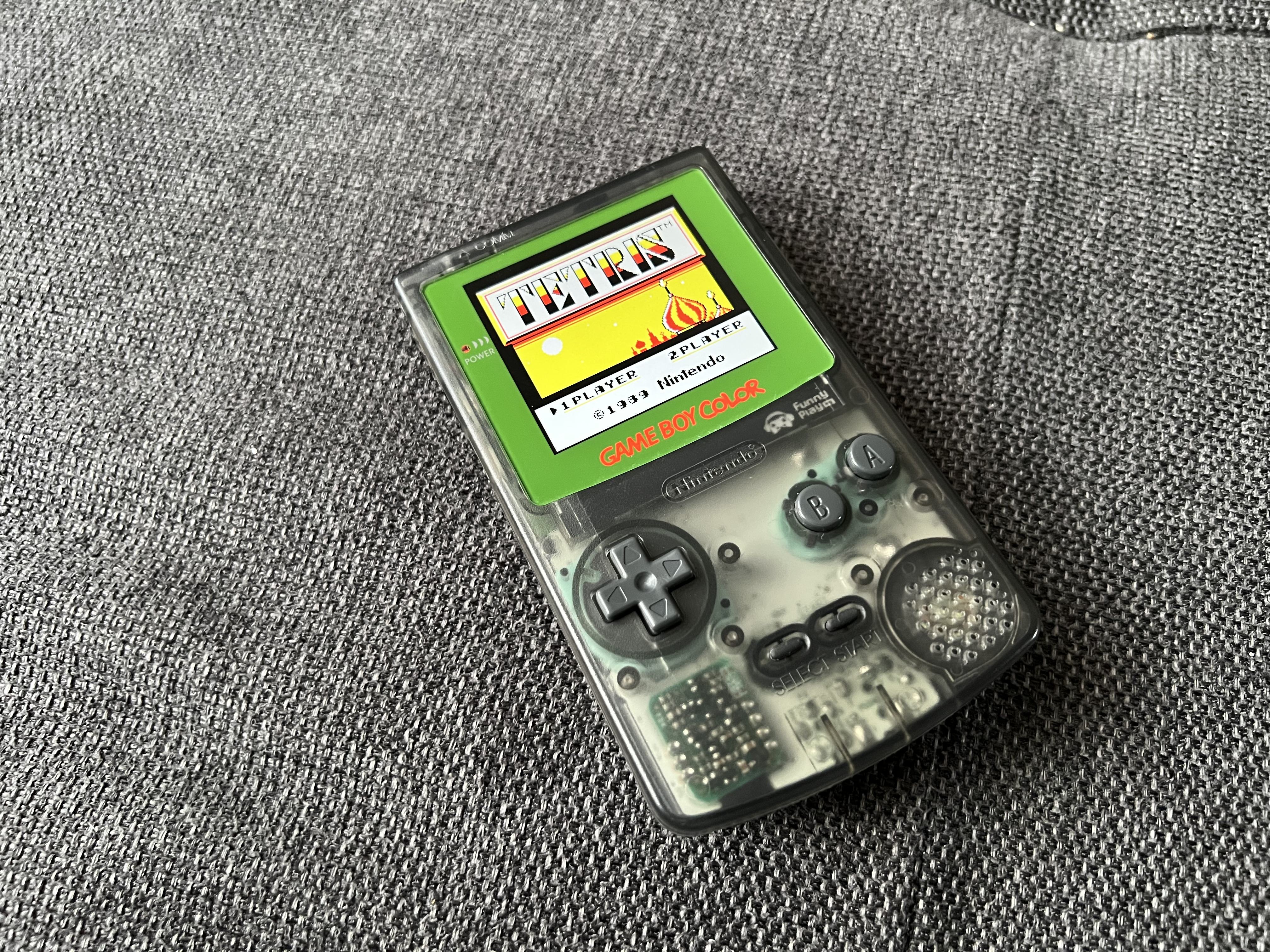

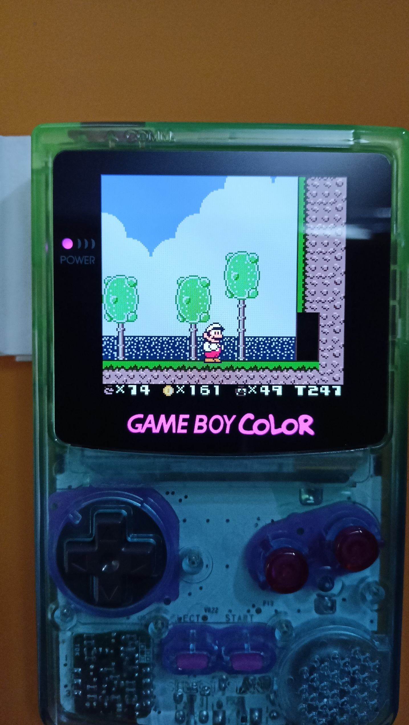

Dennoch kann ich hier zumindest kurz damit prahlen einen Gameboy Color mit grünem Funnyplaying IPS v5 Laminated und einem Smaragdgrün-durchsichtigem Gehäuse gebaut zu haben.
Derzeit an die Verwandten ausgeliehen, die vor 30 Jahren einen Gameboy DMG im Badezimmer hatten und mich damit ans Gaming rangeführt haben :d

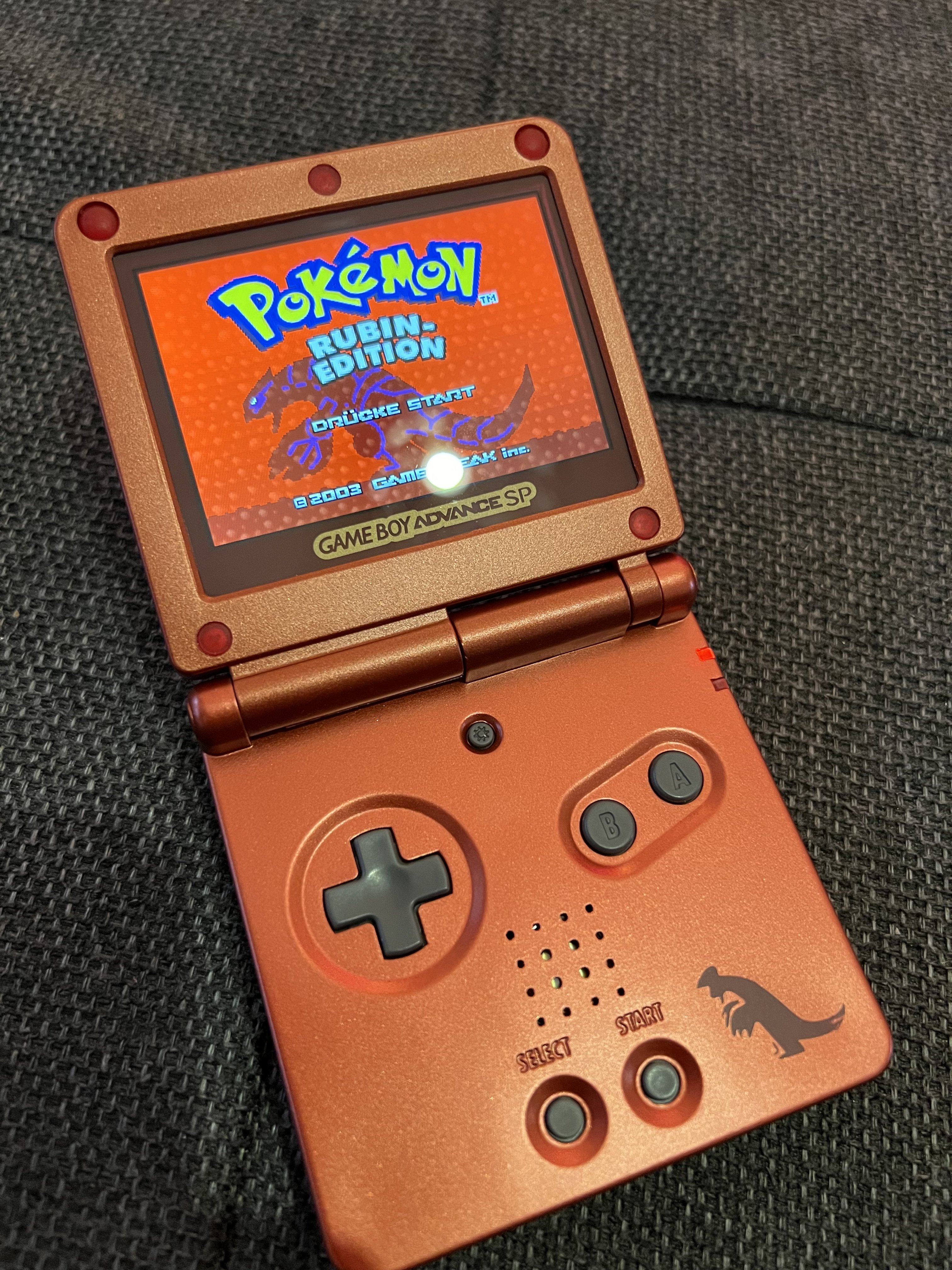

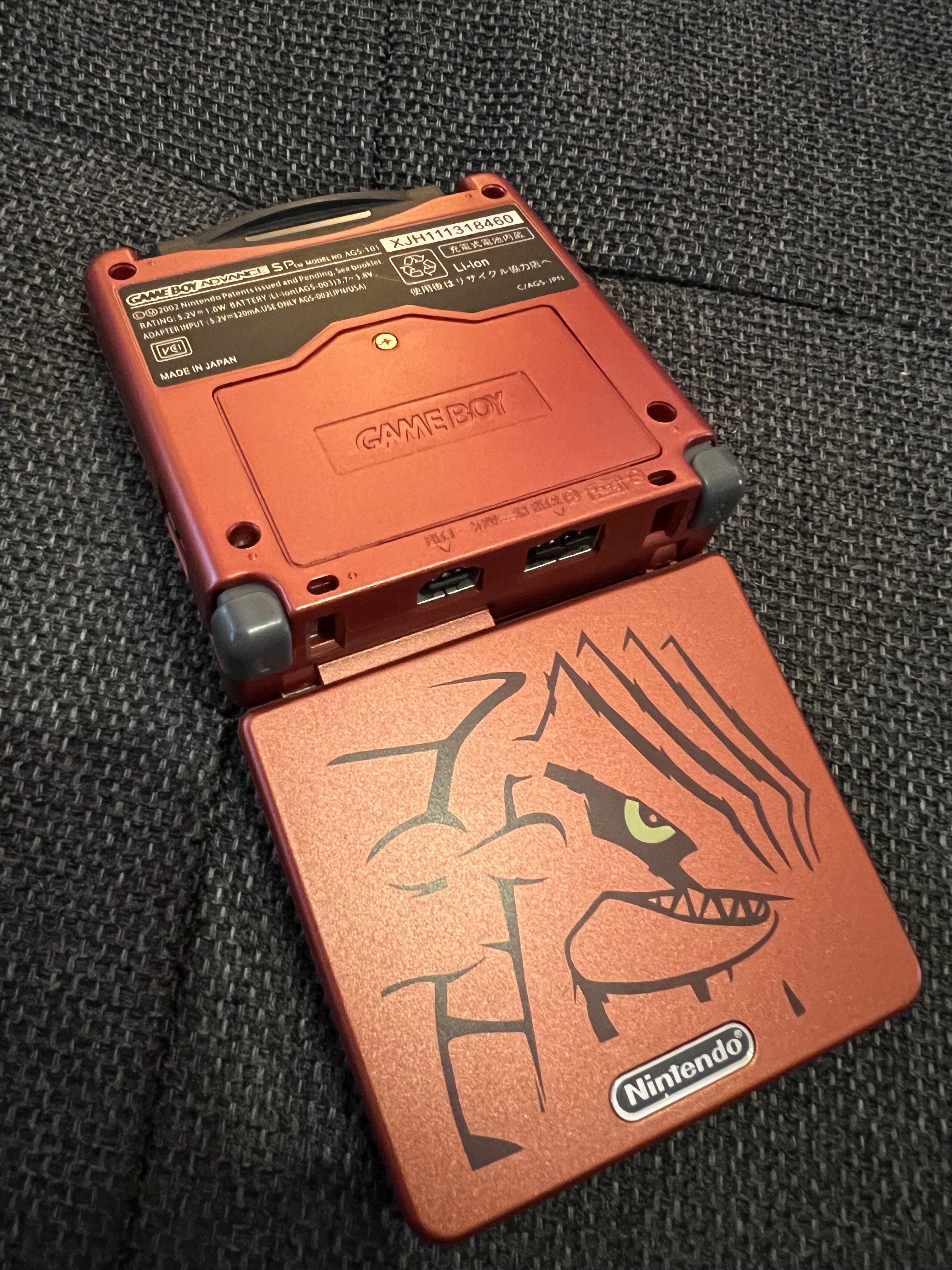

Der Nachbau meines Kindheits-GBA-SP (Pokemon Rubin Groudon Shell und Funnyplaying IPS) habe ich mangels Nutzung allerdings schon wieder abgestoßen.
Spaß gemacht hat es trotzdem :)

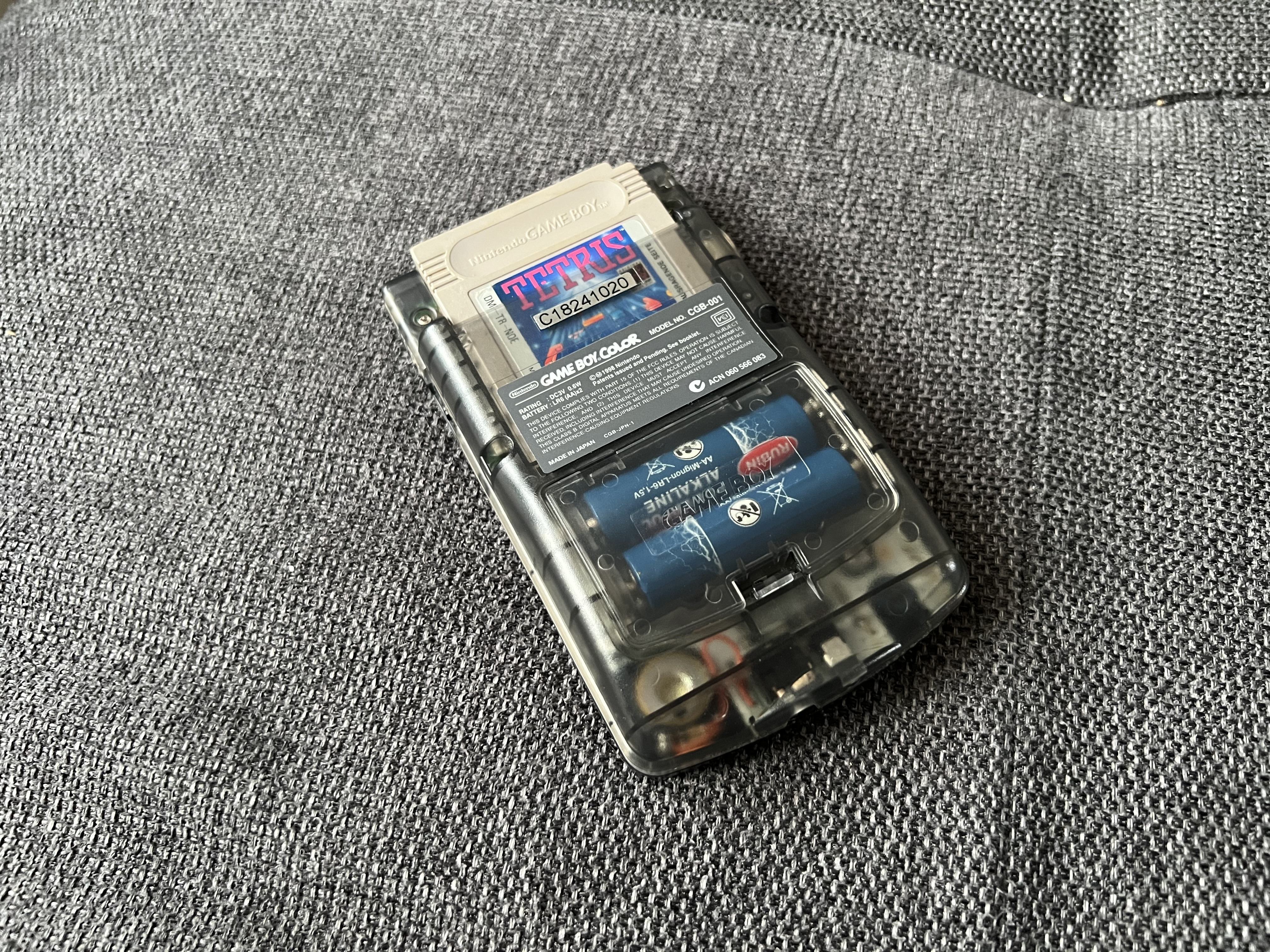

Hier noch der versprochene Gameboy Color :)
Der wird tatsächlich recht regelmäßig wegen Nostalgie und Einfachheit mal angeschmissen.

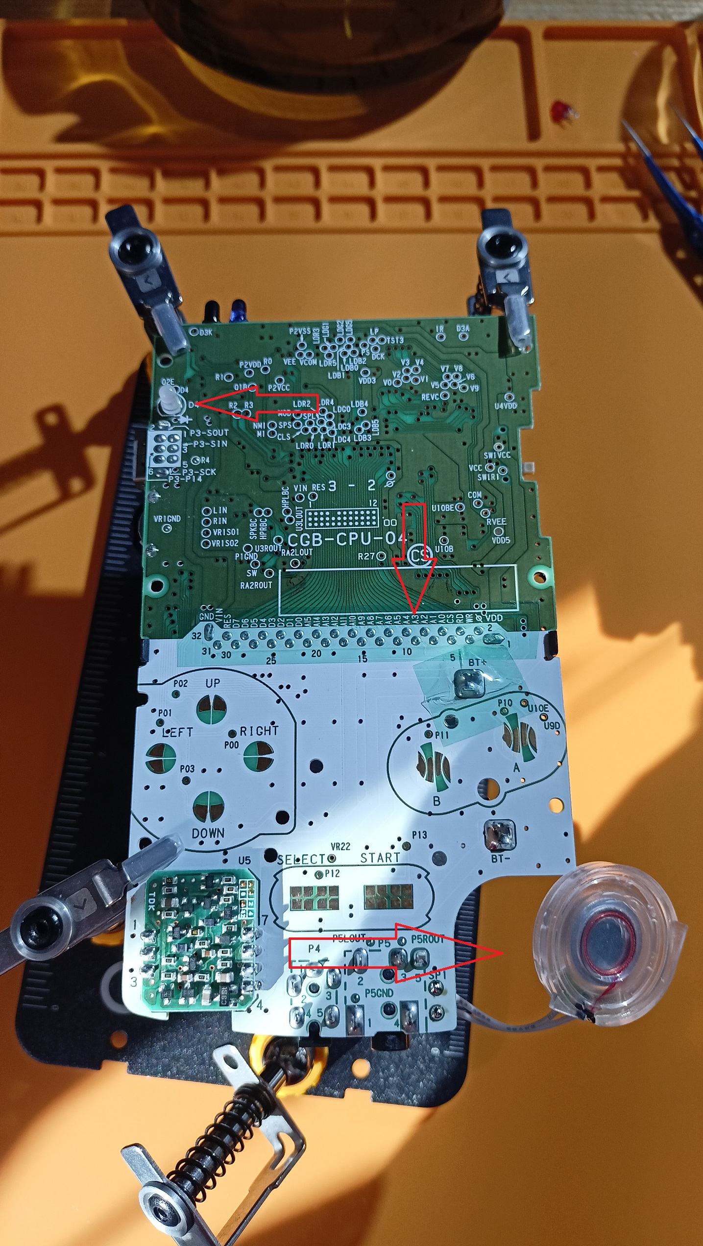

Heidiho Kinder,
Mr. Hankey hat euch ein schön Haufen Sch.... mit gebracht.
Hab heute das OLED Kit bekommen und musste es schnell noch testen.
Erste Eindruck, sau geil
Hat allen Klimbim den man haben will. 32 verschiedene Logo Farben.

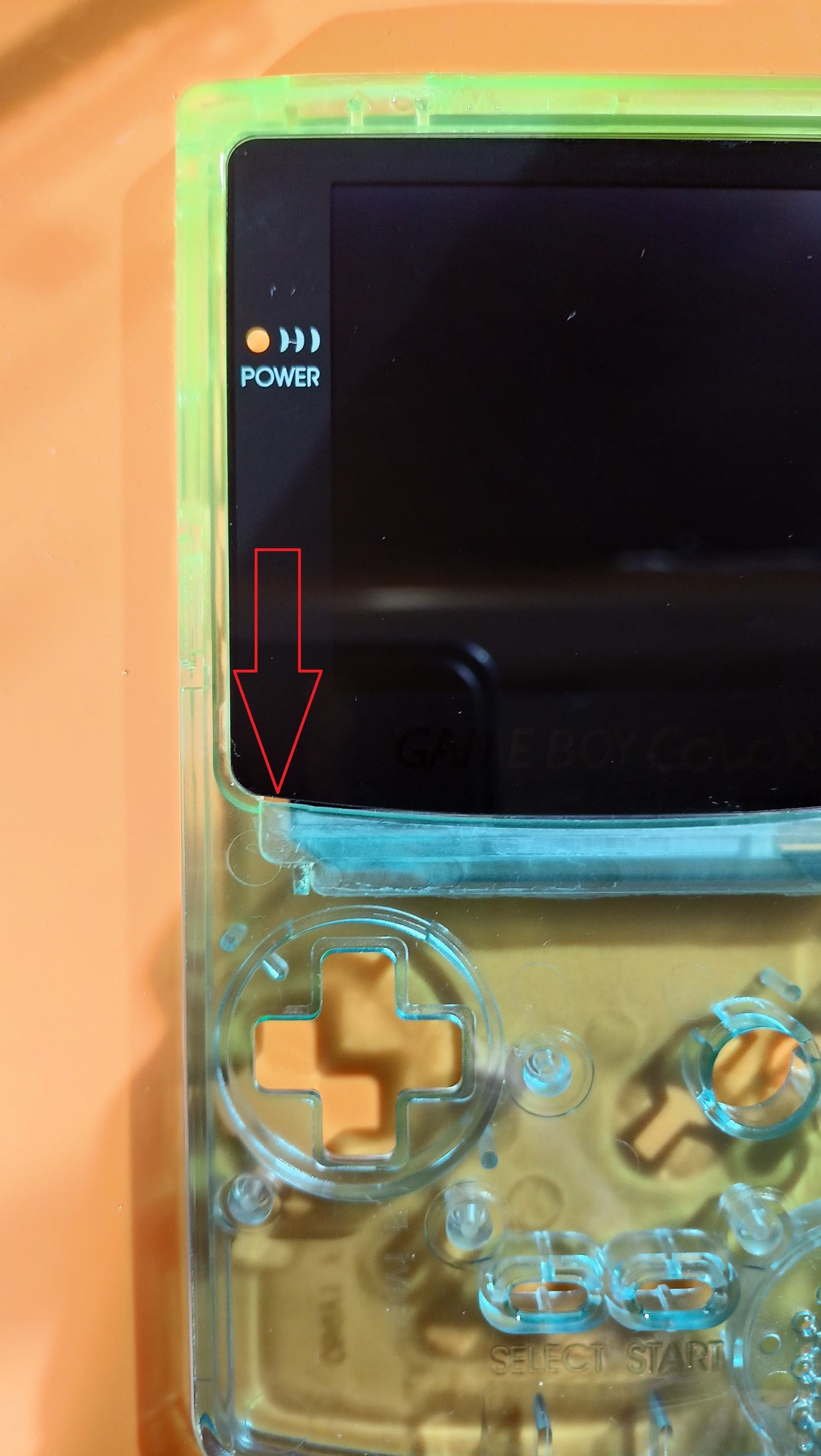

Nun geht darum was extrem beschissen ist, die Gehäuse Anpassung.

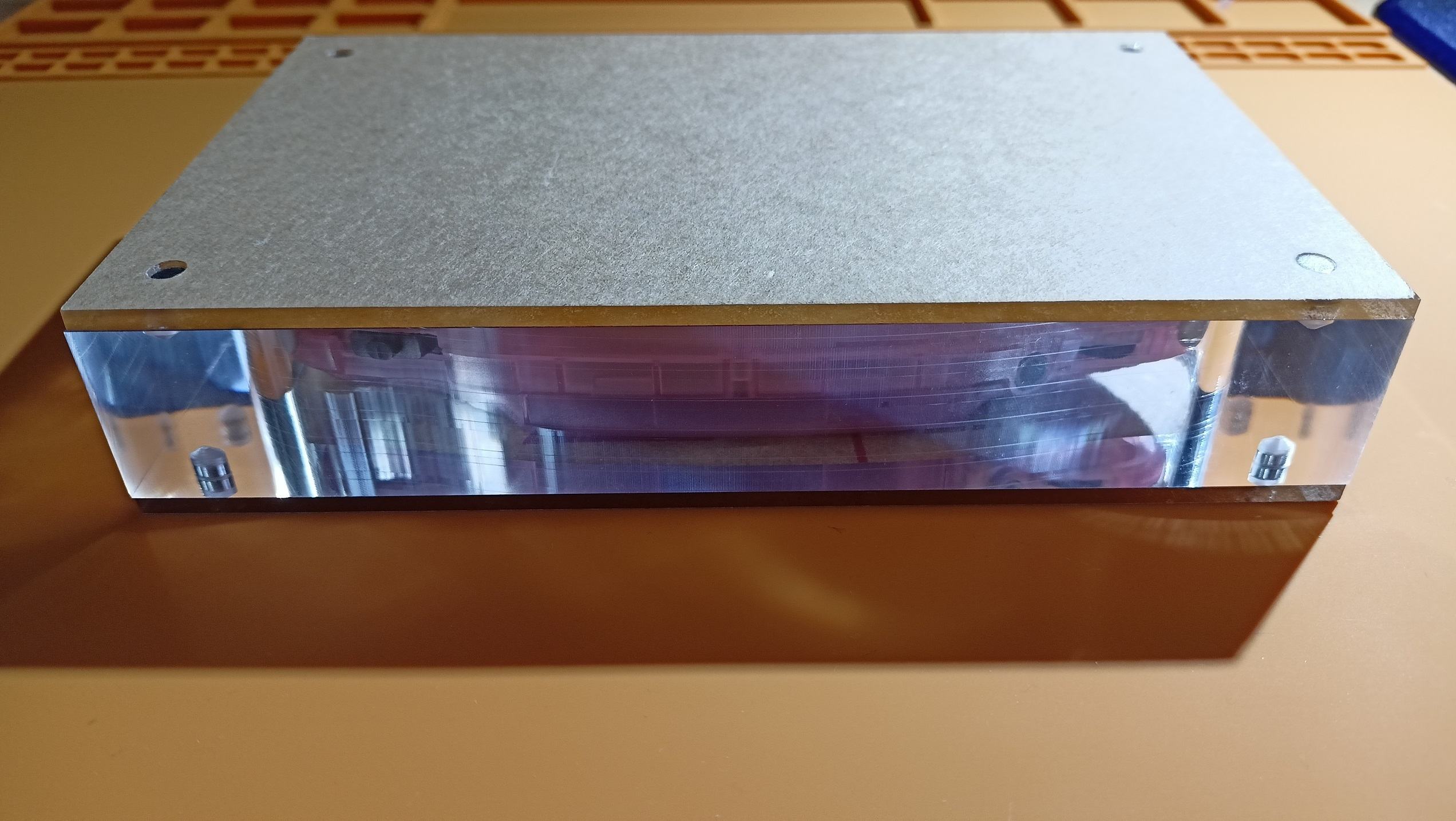

Das ich so einiges weg fräsen muss war mir ja schon klar.
Was aber aktuell das Projekt komplett killed ist die Glaslinse wo der OLED dran geklebt ist.
Die Linse sitz in einer "Tasche"
Normal hätte ich jetzt nur das Material an der weißen Linie entlang entfernt und die Linsen Einheit wäre in die Vertiefung/Tasche gefallen und gut ist.
Jetzt ist die Linse jedoch 0,1mm zu lang :wut:
Damit später keinerlei Druck auf Gehäuse und Linse liegt müsste das ganze schon jetzt locker in die Vertiefung fallen.
Gehäuse hat Innen 60,85 - 60,88mm und die neue Glaslinse hat 60,95mm. Bei ein original Gehäuse habe ich jetzt 61,08mm gemessen.
Ich könnte mir denken, dass das Gehäuse lackiert ist, um den Effekt des Farbüberganges zu machen. Man findet auch Materialübergänge die man erfühlen kann.
Jetzt habe ich 2 teure Gehäuse und bekomme das Display Kit nicht rein wegen 0,1-0,2mm zu wenig Platz. :grrr:

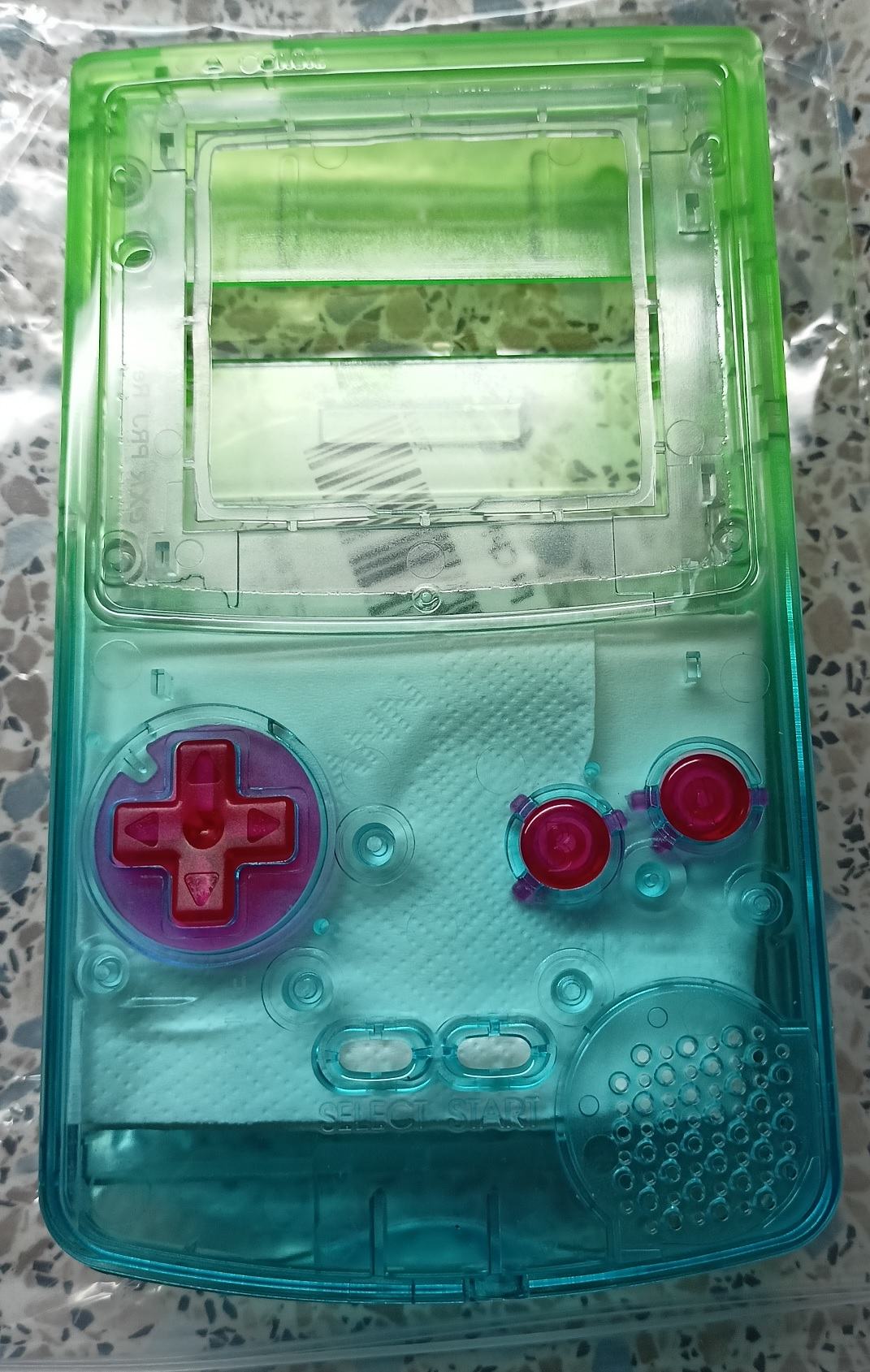

Gutnnn Abäääänd,
weiter gehts mit den Projekt.
Habe heute Nachmittag die Fräse aufgebaut.
Erste Versuch passt natürlich nicht :fresse2:
Nacharbeiten
Ergebnis
Bin nicht so ganz zufrieden.
Super Nerven aufreibend das ganze zu fräsen.
Mit ist das Gehäuse 4-5 mal aus dem Schraubstock gesprungen.
Es gibt keine gute Möglichkeit das Ding zu spannen.
Das Problem mit der zu "großen" Bildschirmlinse ist noch immer da.
Der Bildschirm geht mit ein bissel Druck auf press rein, wie lange das Gehäuse das mag ist fraglich.
Habe schon die Tasche der Linse mit ein Messer vergrößert, geht aber auch alles mehr schlecht als recht.
Ich werde es jetzt so verbauen. Das Gehäuse kann ich eh nicht mehr für was anderes verwenden. Vielleicht werde ich das ganze Gehäuse nachdem einkleben des Bildschirms mal erwärmen, sodass die Spannung raus geht.
Habe auch festgestellt das die Farbe lackiert ist. Das Gehäuse ist klares ABS was lackiert wurde. Bestimmt hat man deswegen die Probleme mit der Linse.
Wird wohl das erste und letzte Gehäuse dieser Art sein was ich so anpassen werden.
Hatte vor ein paar Tagen auch Kontakt zu ein Mod Laden der mir berichtet hat das es verdammt viel Toleranzen gibt bei GBC Gehäusen im Bereich der Glaslinse.
Man kann wohl nicht jeder Linse mit jeden Gehäuse benutzen weil wohl jeder seine eigenen Toleranzen nutzt.
Falls ich Zeit finde mache ich das Ding morgen Nachmittag fertig. :coffee:

Heute stand ich vor der großen Entscheidung ob man lieber was macht was vielleicht Spaß macht
oder obs mit dem GBC weiter geht...
Überraschung, es ging mit dem GBC weiter :fresse:
Kein zurück mehr, Bildschirm ist eingeklebt
Als nächstes muss die Wandlerplatine vorbereitet werden, also alles isolieren.
Noch ein bischen fixieren mit ein doppelseitigen Klebeband

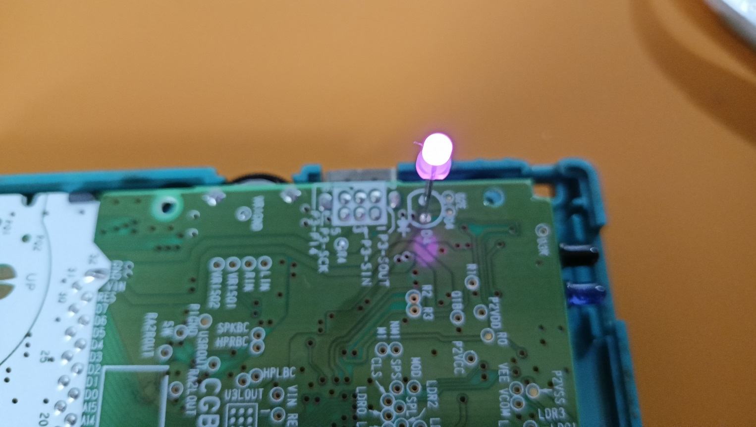

Anschließend gings weiter mit dem Mainboard
Testlauf ob die neue LED funktioniert wie ichs mir vorstelle :angel:
Fertig vorbereitetes Mainboard.
Neue LED, Kontakte isoliert und neuer Lautsprecher
Dann wars Zeit die Kiste endlich zusammen zu bauen.
Als ich den erste Probelauf gemacht habe, stellte ich fest das die rechte Richtungstaste nicht richtig geht.
Und damit began die Fehlersuche :wut:
Das Trauma startet schon wieder :heul:
Viele Versuche später habe ich dann das Steuerkreuz als Problem festgestellt.
Es ist mechanisch nicht möglich die rechte Taste komplett runter zu drücken...
Links geht
max. Tiefgang nach Rechts
Andere Kreuz
Also erstmal ein anderes Kreuz verbaut, bis ich in nen paar Wochen aus China Ersatz habe.
Nachdem das endlich gelöst war stellte ich fest das eine Schraube vom Gehäuse nicht ziehen wollte.
Wenn die Löcher nicht übereinander liegen kann das auch nicht werden.
Haben das Loch an der falschen Stelle gemacht.
Beim Versuch es aufzufeilen, habe ich dann diese Lasche abgerissen...
Lösung: Blech aus nem alten GBC Gehäuse genommen :fresse2:
Zusammen gebaut und läuft
Zusammenfassung:
Es gibt überall kleine Stolpersteine, die ein ganz schön ausbremsen.
Das Display ist auf dem ersten Blick super.
Muss es jetzt die nächsten Wochen mal mehr testen.
Ansprechverhalten der Steuerung usw. wie mans erwartet.
Problematisch sind die unterschiedlichen Toleranzen der Gehäuse und Glaslinsen.
Ich habe ein kleines Loch gefunden was der Bildschirm endlich drin war.
Meine Empfehlung ist also definitiv ein Gehäuse für laminierte Bildschirme zu verwenden.
Spar ne Menge Zeit

Also das "Retro Pixel IPS LCD laminated" von Funnyplaying hat schonmal ein größeres Display, als der alte GBC.
Das ist dann sehr ähnlich zu dem aus dem letzten Beitrag von @StillPad
Mein letzter Beitrag zeigt das Ding auch.
Von viel größeren Displays bzw. weniger Rand weiß ich aber nicht.
Gibt's für den CBC eigentlich auch größere Displays damit man nicht so einen breiten Rahmen ums Display hat ?
Ja meine letzten Bilder zeigen schon die aktuell "größten" auf dem Markt.
Das sind die Q5/Q10 Display Kits.
Größer wäre Analogue Pocket als komplett neue Konsole
Ein Wunderschönen zusammen,
auch wenn ich länger nichts geposted habe so ging es im Hintergrund weiter ;)

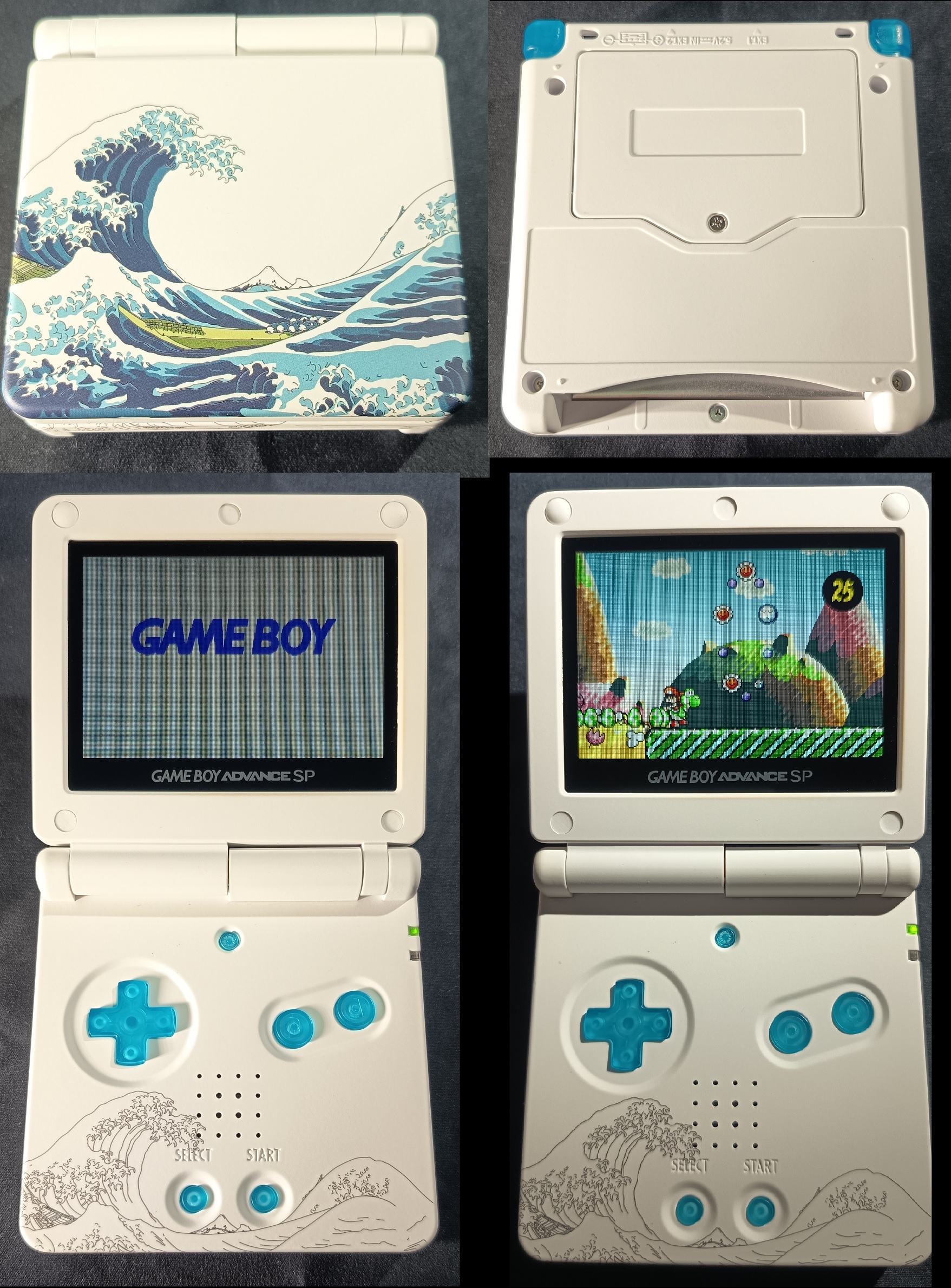

Ich habe nach langer Zeit endlich den GBA SP fertig gemacht.
Als endlich das Display da war ist mir aufgefallen das ich keine weißen Membranen für die Knöpfe hatte...
Wieder warten :fresse2:
Dort ist ein Highspeedido IPS der neusten Gen reingewandert was nun sogar die Farbintensität reduzieren kann.
Ich finde es aber schon deutlich entschärfter als die Funnyplaying Displays vom GBA.
Noch weiter die Farben reduzieren habe ich nicht vor.
Mir kommts auch dunkler vor als Modelle von FP.
Insgesamt wurde ich es als ausreichend bezeichnen und ich kann nicht wirklich meckern.
Nach vielen Monaten suchen habe ich beim Aliexpress auch noch ein Displaykit bekommen mit einer laminierten Glaselinse im Famicom Style.
Sind die selben Displaykits die Funnyplaying vor dem "M2" Kit benutzt hat.
Finde die passt sehr schön ins "Ivy" Modell und bleibt da nun drin :)
Modell ist vorbereitet fürn USB-C Akkupack wurde fürs Foto aber mit Vartas betrieben ;)

Mir sind aktuell 3 Hersteller bekannt mit laminierten Displays.
Einmal hast du da Retrosix, HiSpeedido und Funnyplaying hat 4 unterschiedliche zur Auswahl.
Und jeder Hersteller braucht ein Spezial Gehäuse dafür...
Bei den Clicky Buttons gibts es auch unterschiedliche Ausführungen.
Nur die Schulterknöpfe oder auch Steuerkreuz+A+B?
Habe in China Mod Platinen mit taktilen Knöpfen ala GBA SP gesehen.
Habe sie selbst noch nie getestet oder man dann spezial Membranen brauch weiß ich nicht.
Beim verbesserten Sound bin ich auch nicht so sicher ob das nicht Einbildung ist :d
Ich habe davon gelesen das welche den Kondensator aus dem Audiopfand gewechselt haben und zufrieden waren. Manche haben nichts an Unterschied gehört.
Ein paar haben irgendwo Kondensatoren zwischen gelötet als Filter.
Was ich für Blödsinn halte sind die Verstärker Mods. Das wird so laut das es unbrauchbar wird.
Es frisst auch nur zusätzlich Strom.

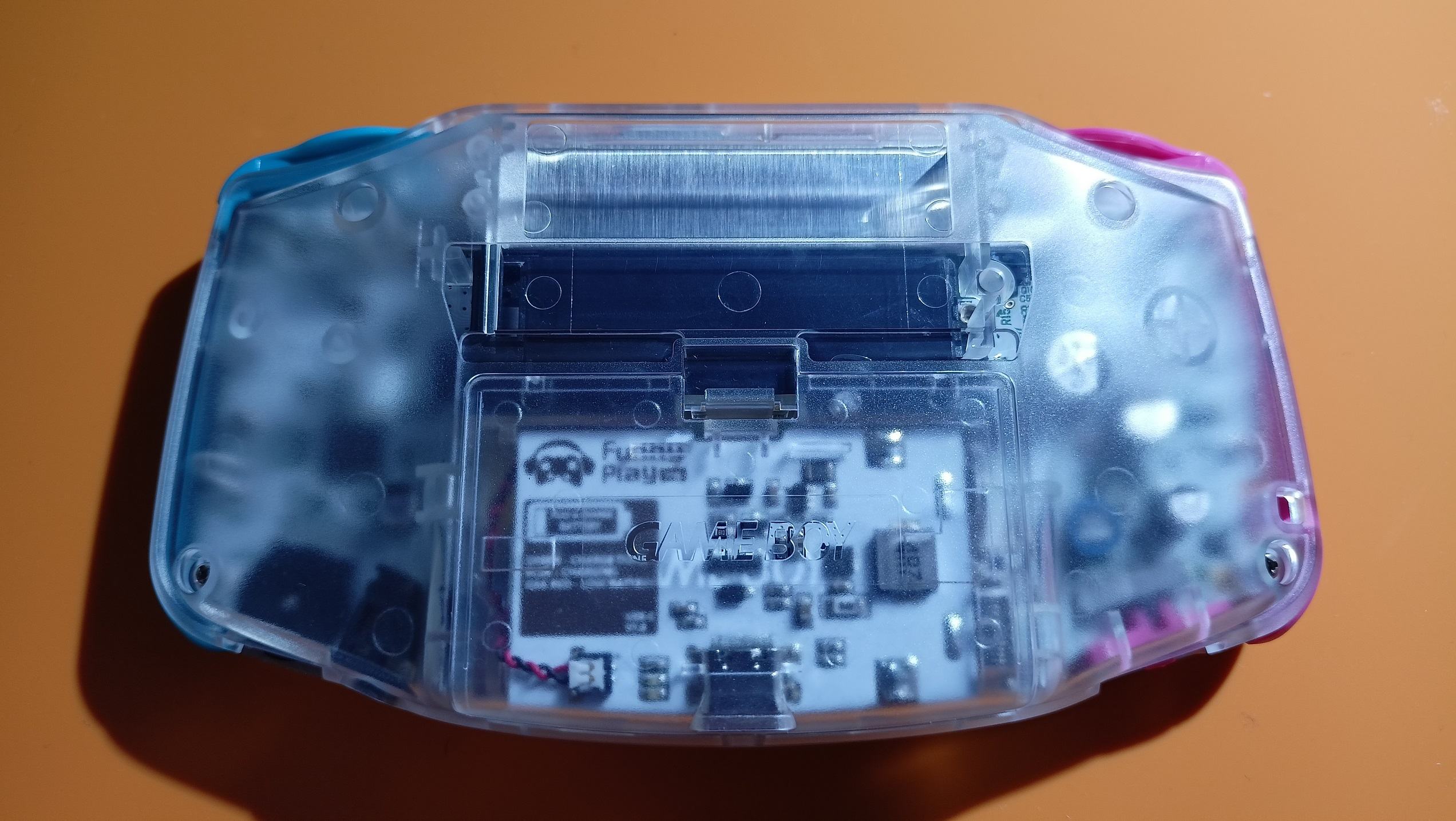

Bei Akku kann ich bisher nur sagen das ich mit den Funnyplaying Akku zufrieden bin.
Wobei ich dort von Kritik wegen überhitzen gelesen habe.
Ich habs aber nicht geschafft das zu triggern.
