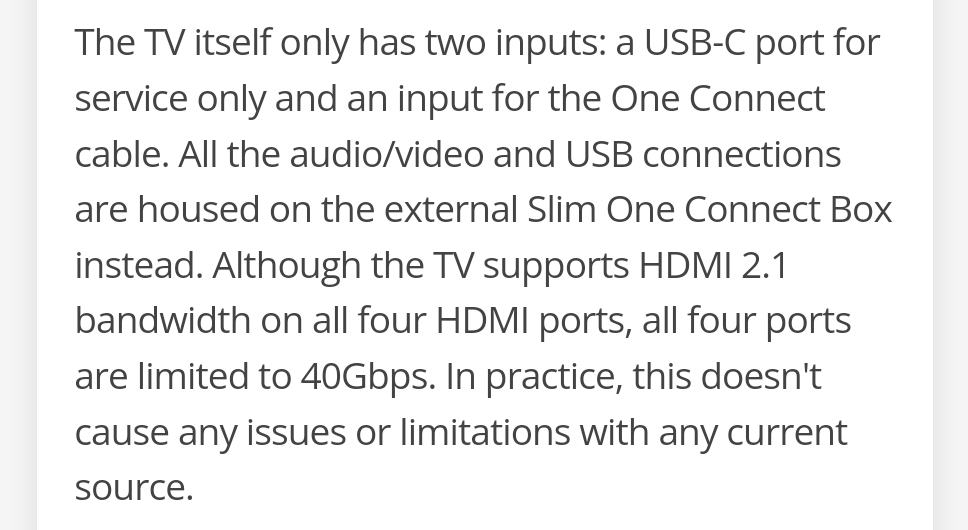

Auch bei USB-A? Habe bisher noch keinen TV mit USB-C gesehen oder einen FireTV Stick der nicht zusätzlich Energie benötigt.
Über den usb C der Samsung-Fernseher kann dabei aber kein Bild übertragen werden, der liefert nur ein bisschen Strom, ist also komplett nutzlos für eine Signalquelle.

Der USB C ist unter anderem für Media Sticks, damit man keine extra Stromzufuhr brauch. HDMI brauchst du trotzdem.
