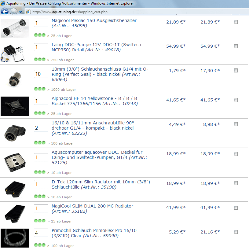

So hier nochmal zur WaKü,
Mach mich gerade noch schlau welche Radiatoren passen. hab da jetzt erstmal zwei reingenommen.
mir geht das jetzt erstmal um den rest!
Passt das so? fehlt da nochwas? Was auszubessern?
Den Magicool Agb würde ich nicht nehmen. Lieber den XSPC Slotin ;)

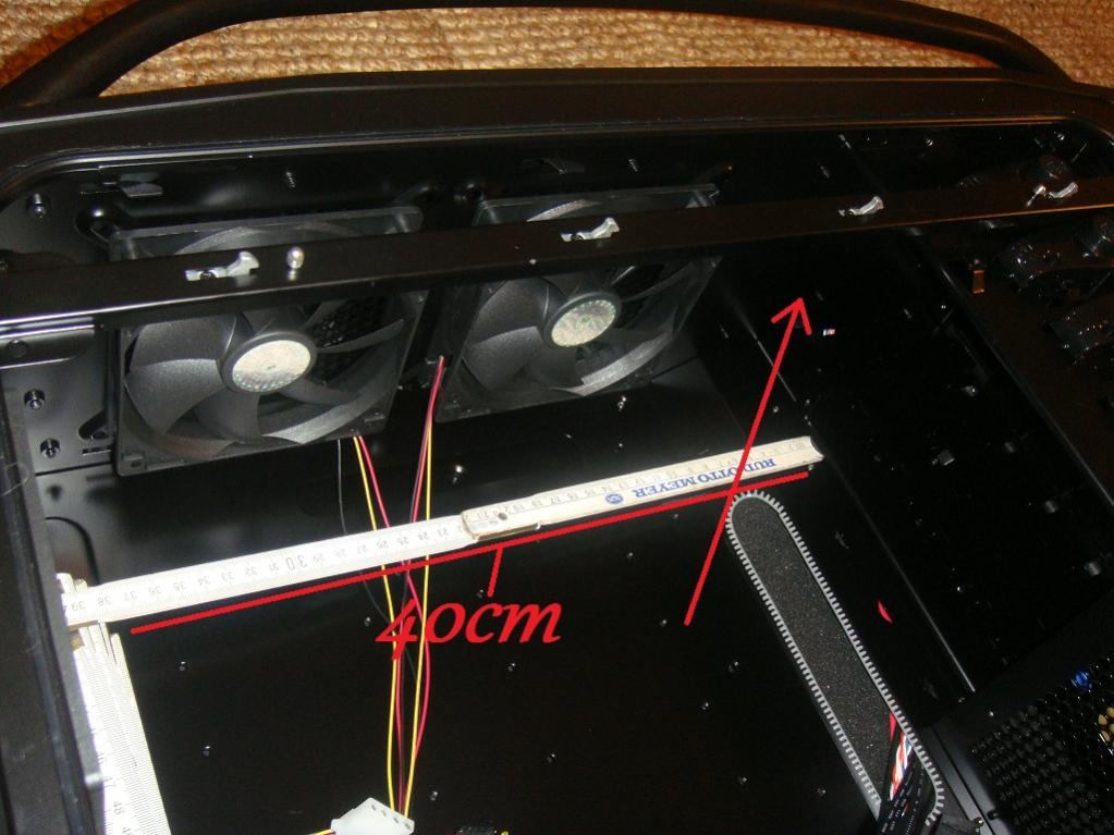

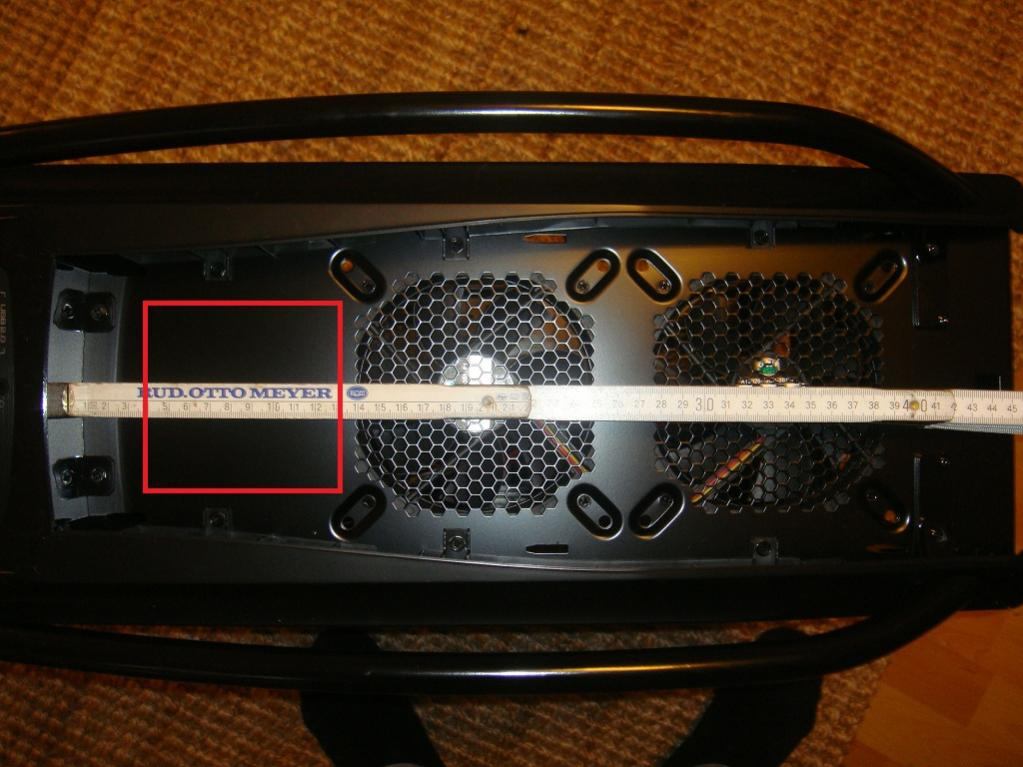

Meine Idee
unten kann ich noch ein dritten 120 Lüfter reinbauen.
Dafür muss ich aber wie auf Bild 2 zu sehen, ein Loch reinschneiden (rotes Kästchen)
Dann die Lüfter raus! 420 Radi in case an die decke, und dann die 3 120er darunter.
So blasen die Lüfter durch den Radi aus den Lüfter!
man nennt mich auch Macgyver!

Ach so!
Ein 420 radi ist doch 42cm lang oder nicht????
Ja hab ich gerade gesehen!
Abmaße: (L x B x H): 465x142x29mm
Wenn ich mein Laufwerk einen Slot weiter unten einbaue dann passt das auch!

So! Jetzt müsste ich alles zusammen haben da ich einige sachen von deinen Link übernommen habe bzw. geändert da anderen Sockel.
hab ich soweit jetzt alles zusammen was ich brauche?
Ich habe so das Gefühl es fehlen noch ein paar Kleinigkeiten.

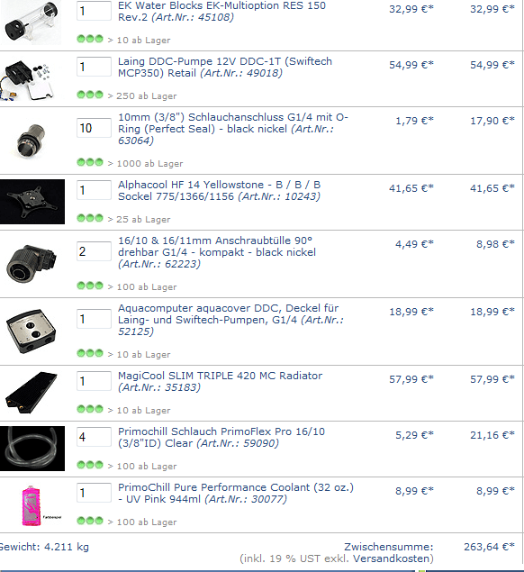

hier nochmal!
Das Primochil Zeug würde ich rausschmeissen und gegen G48 tauschen. ;) Außerdem würde ich lieber den Watercool Heatkiller 3.0 nehmen.
Keine Lüfter für den Radi?
Und Y Kabel zum zusammenfassen, vieleicht noch 7v Adapter?
Hat das einen Grund das du Tüllen(perfect seal immerhin) und 16/10 winkel drin hast?
Jo Madz und Schlauch masterkleer oder Tygon. Wie wäre es noch mit nem Shoggysandwich für die laing?
Auf jeden Fall HK3.0
MfG
Der Primochill Schlauch ist sehr gut. NUr UV Zusatz sollte man nicht nehmen.

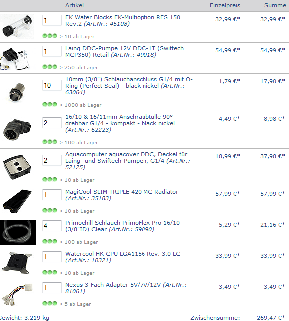

Ich habe jetzt alles ausgetauscht.
Schaut mal bitte noch ob die Schläuche und Adapter reichen.
Es wird eh erst nur die CPU gekühlt und ich hoffe das system is auch ausgelegt um noch eine Graka zu kühlen wenn sie das ist.
Klar den GPU kühler und die sachen dann dafür kaufe ich extra, aber so sollte erstmal alles dabei sein was ich für CPU brauche!
Für den Heatkiller fehlt noch die Backplate.
