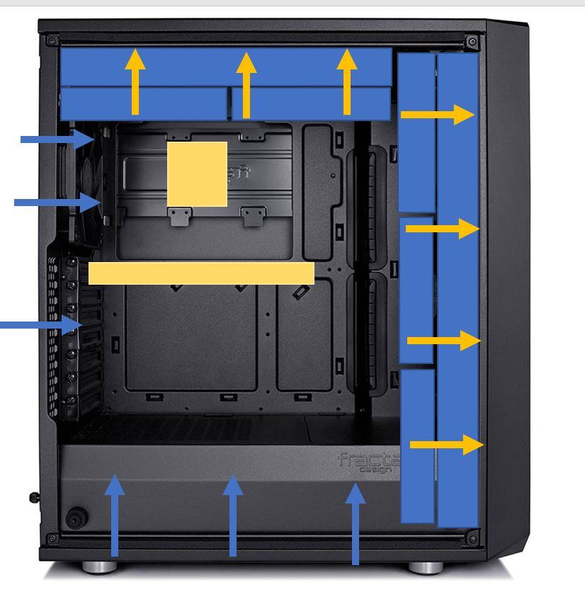

Hallo Zusammen,
ich möchte mir gerne einen neuen Gaming PC Zusammenstellen. Als Kühlung wird eine Wasserkühlung eingesetzt. Hardware ist vollkommen frei, bin kein Fanboy eines Lagers.
Hauptzweck des PCs spielen aktueller Titel in hoher bis maximaler Grafik. in WQHD Auflösung.
Als Budget habe ich mir maximal 3500€ für PC inkl. Kühlung gesetzt. Das Budget ist als Maximal Budget angesetzt.

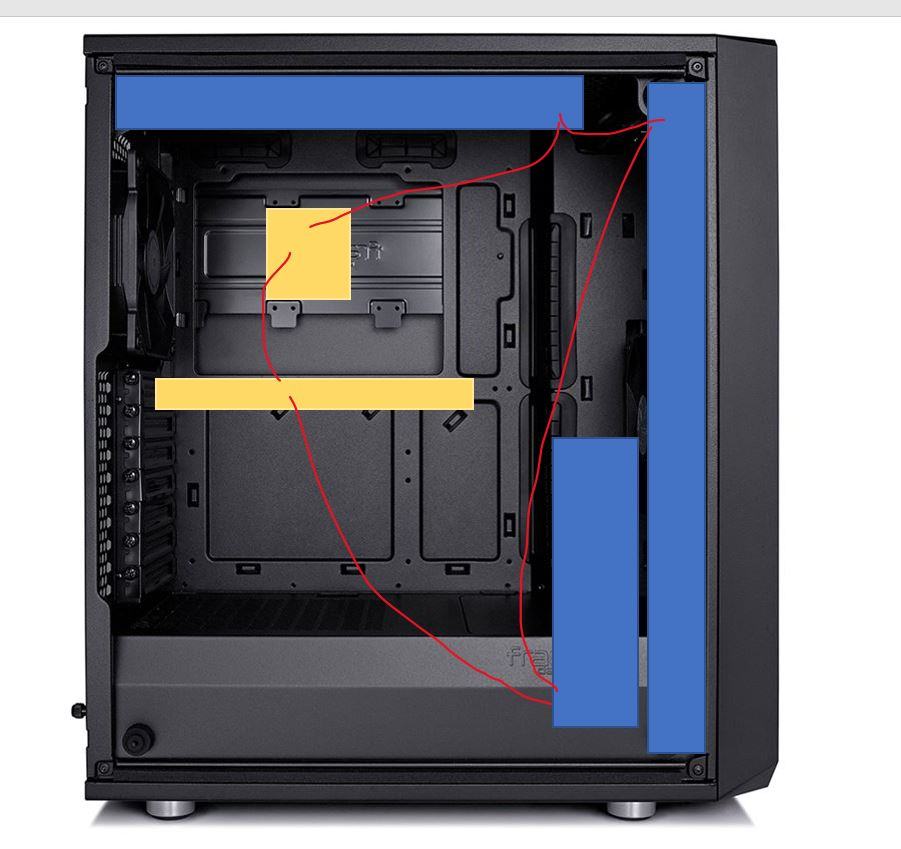

Airflow und Anschluss habe ich mir wie unten zu sehen vorstellt (Nicht Maßstabgetreu)

Das passt m.E. schon. Ich würde das Aquaero durch ne Quadro ersetzen. Damit könntest du auch die LEDs der Lüfter steuern - das MSI-Board hat ja nur Header für 12V-4Pin RGB-LEDs. Darüber hinaus - ich fände das Gehäuse zu "klein" für ne interne Wasserkühlung. Aber das funktioniert - vor allem wenn's jetzt nicht flüsterleise sein soll.

Gehäuse: In einem https://geizhals.de/fractal-design-meshify-s2-black-fd-ca-mesh-s2-bko-a1968605.html?hloc=at&hloc=de würde mehr Radiatorfläche reinpassen.

Bei deiner Konzeptzeichnung bin ich mir noch nicht so sicher, ob du nicht beide Radiatoren drehen musst (also Anschlüsse auf die andere Seite).
Also ich hab das Meshify C und ich würde auch sagen, Greif zum Meshify S2. Ich hab zwar keine Wa-Kü aber ich kann mir auch keine darin vorstellen, da zu klein (in meinen Augen).
