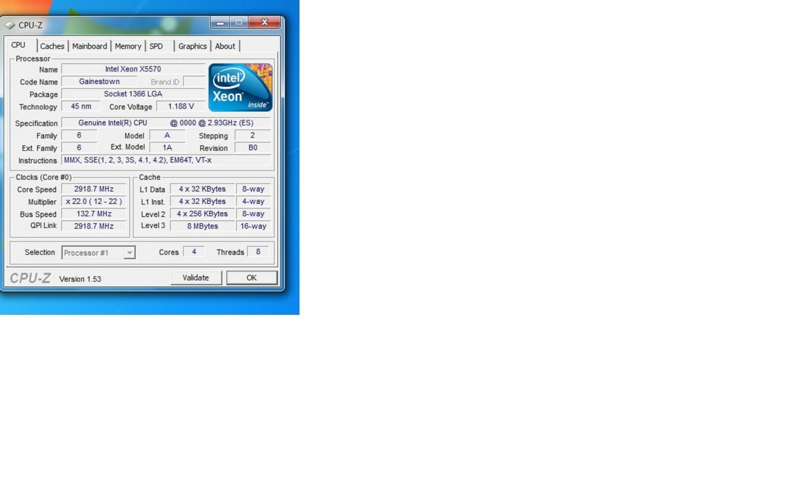

Es sei denn es ist ein A0/A1 oder B1 Stepping (also ne ES CPU)
Die haben unter Umständen Probleme ;) und der Turbo funkt nicht immer sauber...
Nen 55er Xeon auf nem Singleboard einzusetzen macht in genau einem Fall Sinn, nämlich dann wenn du Registered Speicher verwenden willst.
Wenn du die CPU schon hast und auch verwenden willst ist also die erste Aufgabe die du hast zu prüfen, ob dein X5570 auf dem Board läuft das du willst (die von fdsonne angesprochene BIOS Unterstützung), das ist ein Blick in die CPU Kompatiblitätsliste vom Boardhersteller.

das Board welches ich ins Auge gefasst habe, ist das eVga X58 SLI LE. CPU siehe Anhang.
Gruß shortie
