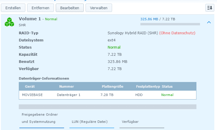

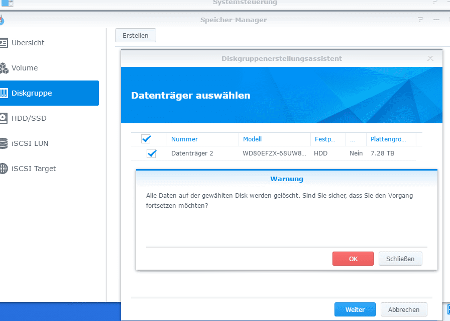

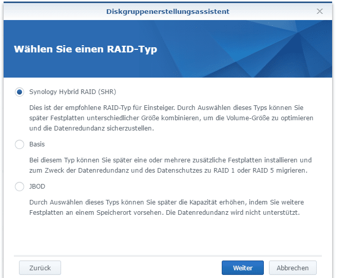

So nach 24h Dauerkopieren ist eine HDD mit den Filmen fertig. Nun habe ich die neue jungfreuliche HDD eingeschoben und die Installationsprozedur mitgemacht. Nun aber unter:
Speicher-Manager>Volumen>Erstellen>Benutzerdefiniert
Hier gibt es nur zwei Möglichkeiten: a) ein Volume auf RAID b) mehrere Volumes auf RAID.
Volumetyp Basic oder SHR1 steht nicht zur Auswahl.
Wie geht es nun weiter?
Die HDD mit den Filmen wird als solches nicht erkannt...

Hast du beide alten HDD's rausgenommen?
DSM neu installiert mit einer oder zwei HDD's während des Installation?
Wenn du Basic/SHR-1 mit einer Platte haben willst musst du dort wo du Benutzerdefiniert ausgewählt hast Quick/Schnell oder wie auch immer es in der deutschen Übersetzung heißt gehen.

Hab beide Platten rausgenaummen und beim Installieren nur die ohne Daten reingetan. Siehe Bilder oben. Wurde editiert.

Ich bin anscheinend zu blöd. Also, nachdem ich alles von der einen Platte auf die andere kopiert habe, hab ich nun die zweite Platte reingeschoben. Im DSM 6 hatte ich nur die Auswahl, das Volumen 1 zu erweitern. Ok, dachte ich mir. Aus 8TB werden nun 16TB. Aber leider wurden alle Daten auf die andere Platte kopiert und nun heißt es in den Einstellungen, dass ich Synology Hybrid RAID mit Fehlertoleranz einer Platte habe. Also habe ich nun RAID1 anstelle von RAID0.
Wie kann in einfach nunr 16 TB nutzen?
testm
Experte
26.01.2015
421
Du kannst von SHR-1 nicht einfach auf RAID0 wechseln. An der Stelle wo du Volumen 1 erweitert hast musstest du eigentlich ein neues Volumen erstellen, wenn du zwei getrennte Festplatten haben wolltest.
Sollte deinen Absicht RAID 0 gewesen sein, so musstest du von Anfang an RAID0 auswählen und hierfür beide Festplatten verbaut haben.

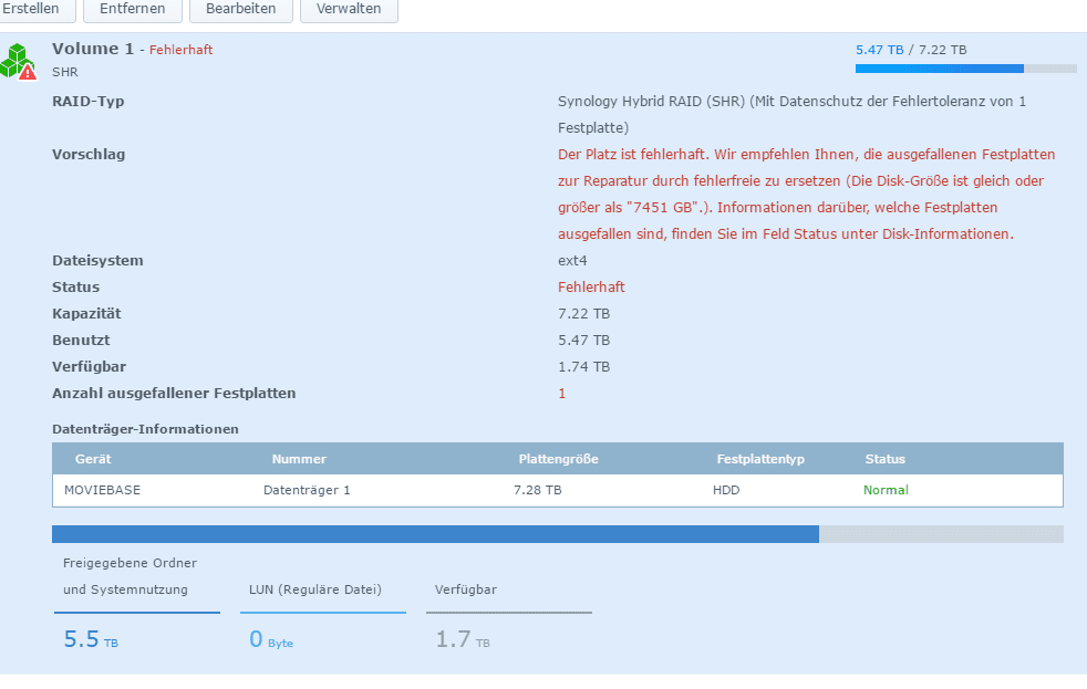

Es gibt noch folgende Einstellungen:
und wenn SHR genommen wird, dann gibt es kein 16TB Volumen!
Ich hab die DSM runtergefahren und eine Platte raus genommen wieder hochgefahren und dann kam ein Alarm. Runter gefahren, Platte rein und hochgefahren. Nun kommt immer der Alarm mit folgender Fehlermeldung:
Deine Vorgehensweise bzw. Beschreibung aus Betrag 8 gibt es nicht in der DSM 6.0
