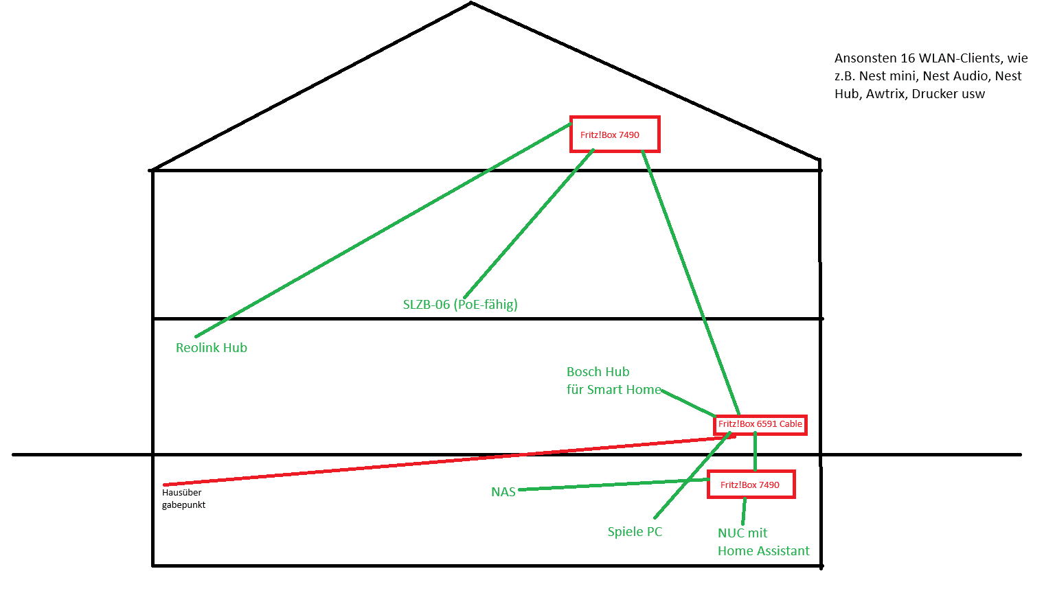

Wir haben ein Reihenmittelhaus. Die Netzwerkinfrastruktur ist mit den Anforderungen und Geräten in den letzten Jahren natürlich gewachsen und der Jetzt-Zustand ist weit weg von optimal oder gar strukturiert.
Ich habe derzeit voll auf AVM gesetzt und bin im Alltag ganz okay zufrieden. Da ich aber nun für meine Internetprobleme die FB 6591 Cable so langsam ausmache, obwohl diese schon in der RMA war, überlege ich das Projekt des Netzwerks daheim komplett umzustrukturieren.
Mein Zustand jetzt:

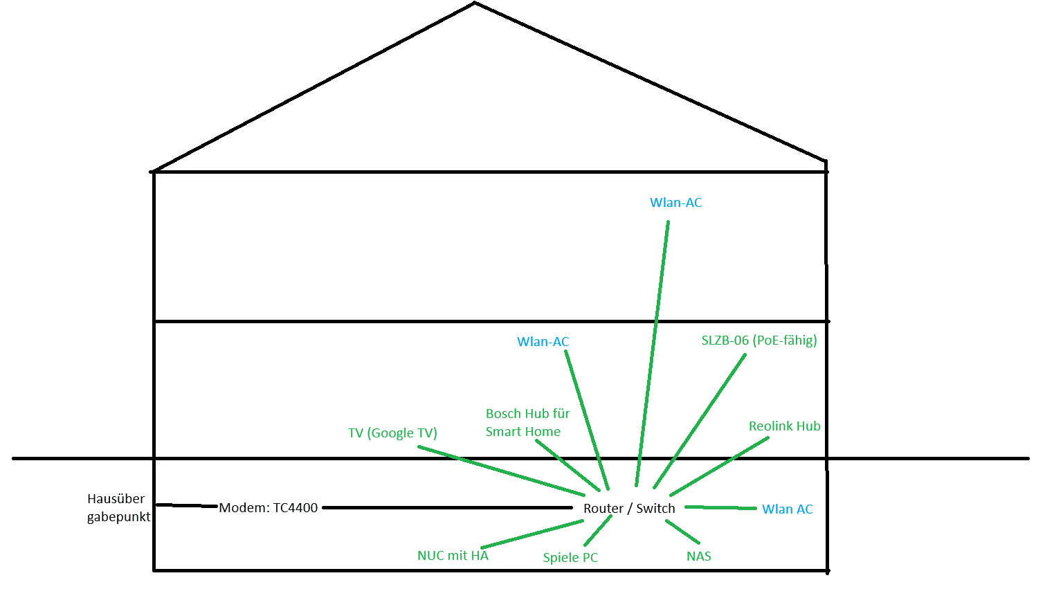

Durch Einlesen in Vodafoneforen und im Bufferbloat-Thread hier, wurde als Modem das TC4400 gelobt. Nun frage ich mich, wie ich es dahinter aufbauen soll. Soll ich erst einen Router, der QoS kann, oder direkt einen potenten Switch nehmen oder beide Geräte hintereinander?

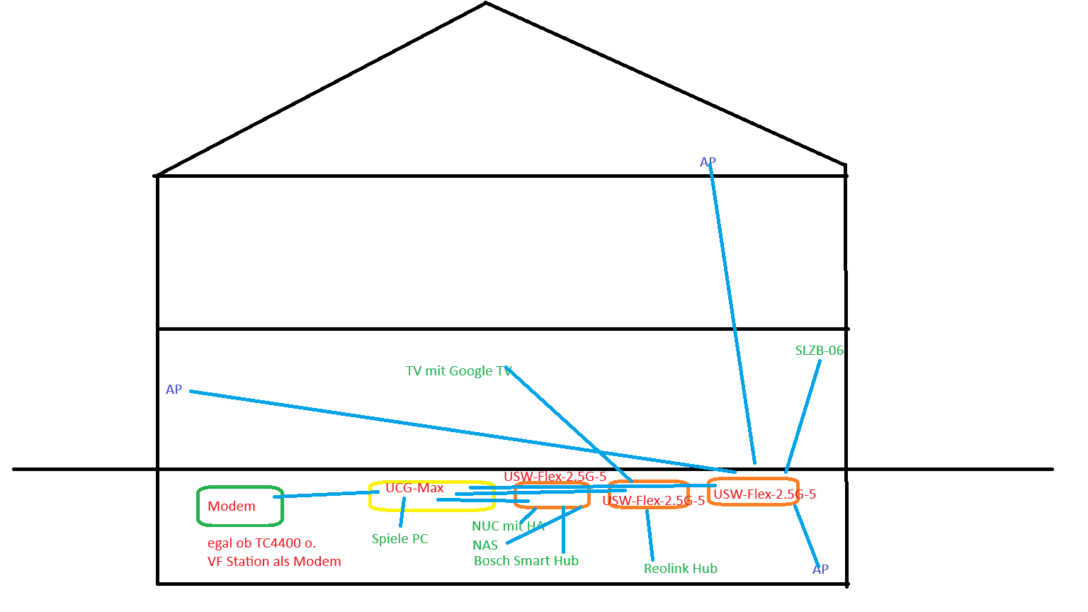

Ich möchte Zuhause ein Mesh-Wlan haben und idealerweise nur einen Switch im Keller.
Da der SLZB-06 (ist ein Zigbee/Thread/Matter-Router, der über Home Assistant angebunden ist) PoE-fähig ist, überlege ich ob es sich lohnt einen PoE-Switch anzuschaffen. Aber da fällt mir nur noch der Anwendungsfall einer Kamera für den Gartenbereich ein, ansonsten fallen mir keine "PoE-Projekte" ein und dann lohnt sich das Ganze wohl nicht?!
Mein Plan im Kopf schaut in etwa so aus:
Was denkt ihr über meine Gedanken und was würdet ihr aus euren Erfahrungen heraus für Hardware anschaffen und wie einsetzen? Was ist zukunftorientiert?
Ich wollte kein Vermögen ausgeben, weswegen ich auf ein gutes Preis-/Leistungsverhältnis setzen möchte.
Vielen Dank im Voraus und beste Grüße
MooDoo
Ist das Deine eigene Fritte oder kommt die von VF?
Mein Zustand jetzt:
...sind die Verbindungen zwischen den Fritten per LAN oder WLAN?
Naja, man muss es für ein FW-Update immer einschicken, was nicht optimal ist, wenn VF an den Parametern schraubt. Ausserdem gibt es so nur I-Net, kein Telefon.
Mein Tipp wäre die Standard-Station, mit aktiviertem Bridge-Mode - alternativ die Fritte behalten und dort den neuen Router als "exposed host" einrichten.
Evtl. beste Wahl: das WLAN in der Fritte auf aus und neue APs.
alle grünen Striche sind Lankabel, also alles verkabelt. 🙂

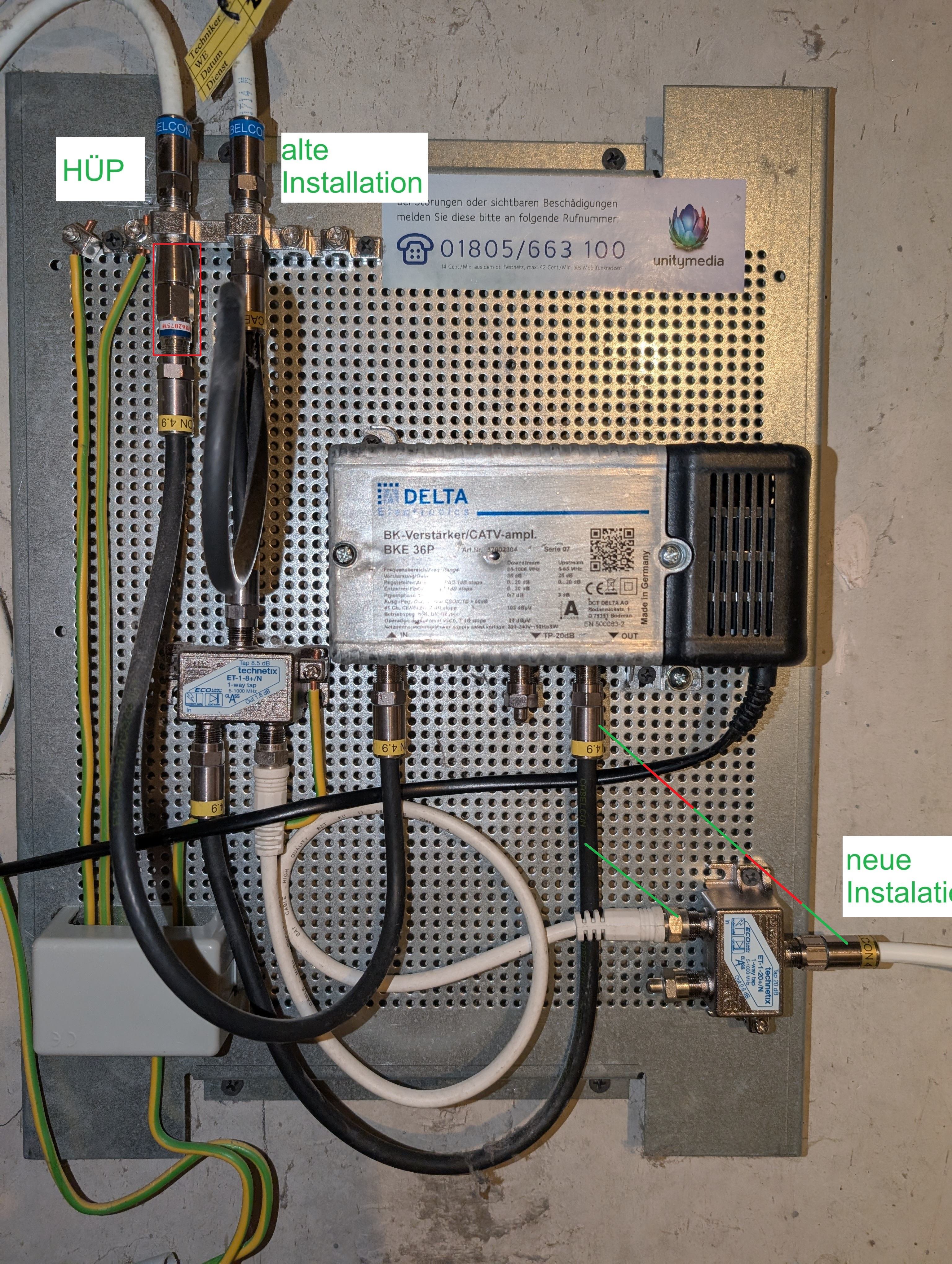

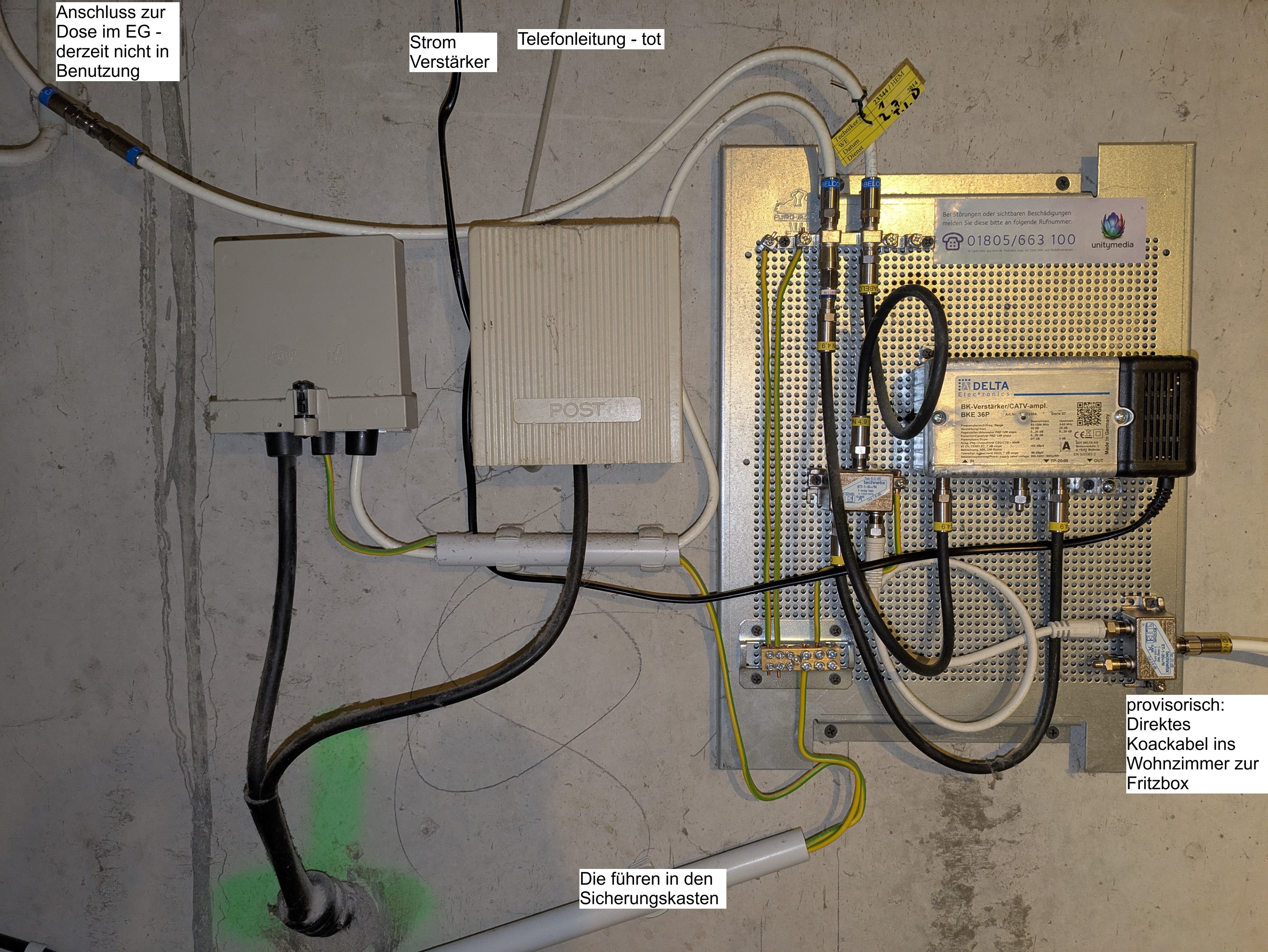

Habe Mal ein Bild von der Installation im Keller gemacht und beschriftet:
Ich kann versuchen (lassen), falls VF wieder einen Techniker schicken möchte, dass die zwei Abzweigdosen rausfliegen und die neue Installation direkt verkabelt wird?
Ich sehe kein galvanisches Trennglied. Soll ich den Techniker das nächste Mal darauf ansprechen?
Vodafone Ultra Hub klingt vom Namen her toll, aber solange man keine technischen Details hat kann es nur eine Wundertüte werden...vllt warte ich bis dahin :)
Danke für das Bild.
Eine Komponente ist mir unbekannt. Diese habe ich auf dem Bild einmal rot markiert.
Der rot markierte Filter, könntest Du gerne beim nächsten Techniker Termin erfragen.
Den linken Abzweiger braucht man nicht mehr, daher der grüne Strich wegen einer Direktverbindung.
Der rechte Abzweiger hat eine Dämpfung von 20dB, diesen könnte man auch weglassen, und die Dämpfung mittels Abschlußdose regeln (grün-rot markiert).
Jede Unterbrechung bedeutet, mehr Verzerrungen (höhere Fehlerrate), und niedriger Signal-Rauschabstand.
Darüber hinaus haben die Abzweiger das Merkmal "Modem safe". Das bedeutet eine kapazitive Trennung der Signalleitung (heißer Leiter)....also noch mehr Verzerrungen.
Wenn nur einer der zwei Abzweiger rausfliegt, wäre genug Platz für das galvanische Trennglied.
Das galvanische Trennglied hat eine doppelte kapazitive Trennung (Masse und Hot), und ist ebenfalls ausgestattet mit dem Merkmal "Modem safe".
Technisch ist das Bild ok...Abschlusswiderstände installiert, nur eben nicht optimal in Bezug auf die Signalgüte.
Um eine endgültige Aussage zu treffen, müsste ich das Bild vom HÜP auch sehen. Wichtiger ist mir aber immer, dass das grundlegende Schaltungsprinzip verstanden wird.
"Optimierungs-Potential" ist jedenfalls vorhanden.

Habe aber ein Bild vom ganzen Spektakel im Keller gemacht und auch die Abdeckung der Erdungskabel abgemacht fürs Foto:

Der Filter 450/862075W, ist eine Art fester Equalizer, welcher das Signal im Bereich 470-860 MHz kontinuierlich per steigender Frequenz um ca. 7dB absenkt. Das Gleiche kann auch der Verstärker.
Kommt eben darauf an wie die Amplitude des Nutzsignals am Verstärkerausgang aussieht.
Ich kann Dir aber versichern, dass die AVM Kabelkisten mit einem etwas verbogenen Frequenzgang überhaupt keine Probleme haben.
Auch die Einfügedämpfung muss nicht bis aufs letzte Dezibel dem theoretischen Referenzwert entsprechen.
Der HÜP, bzw. das Erdkabel von Vodafone ist mit seiner Abschirmung direkt per PE-Leitung mit deinem Potentialausgleich verbunden.
Technisch ist das ok, aber Störungen auf dem Schirm der koaxialen VF Erdleitung werden nicht einseitig Richtung Potentialausgleich abgeleitet, sondern da eine Verbindung besteht (und eine Verbindung immer in beide Richtungen funktioniert) auch über die PE-Verkabelung verteilt werden, sowie auch direkt an den Eingang der 6591 weitergeleitet werden.

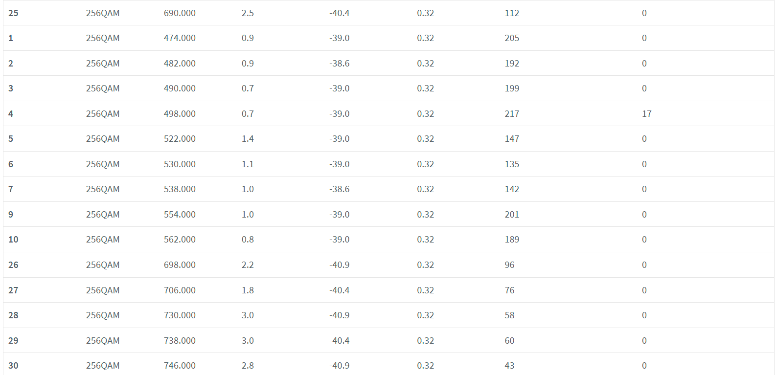

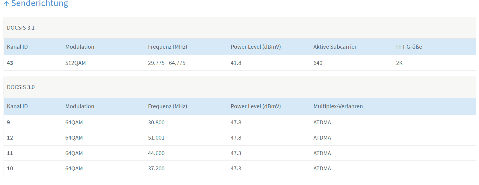

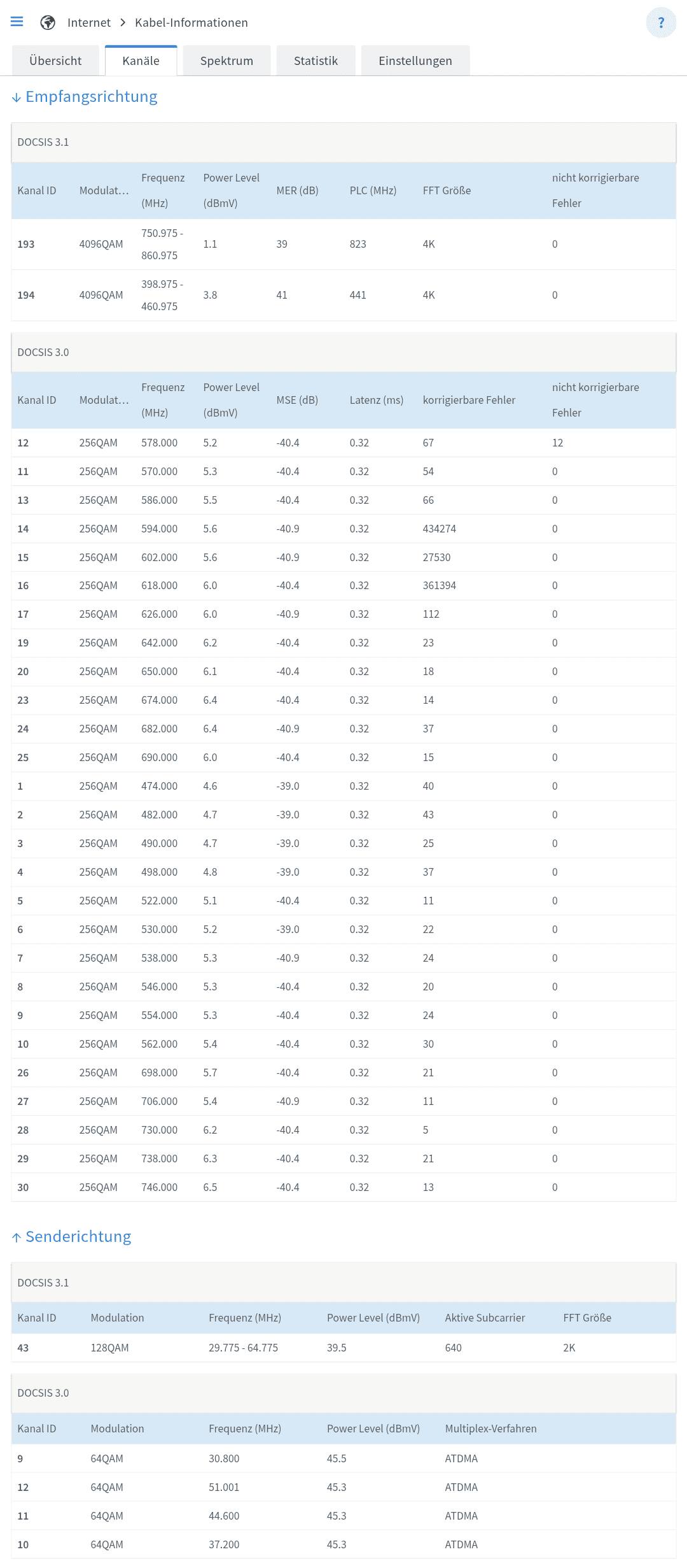

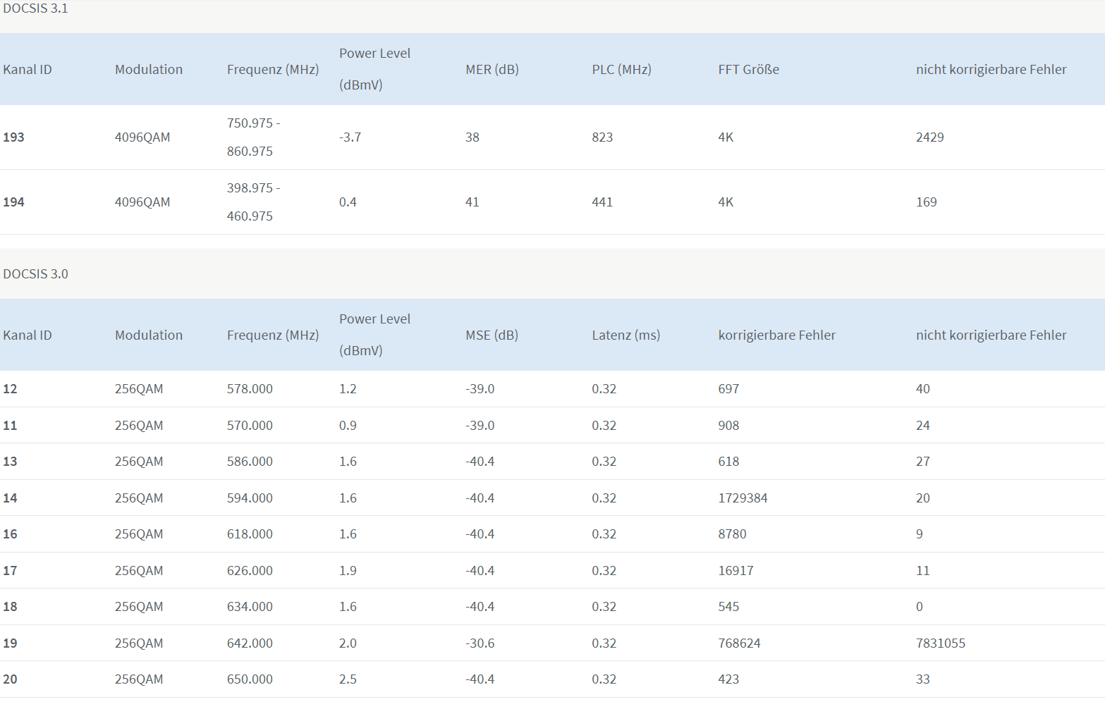

Du kannst gerne mal bei der 6591, unter Verbindungsdetails, ein Bild aller Download und Upload Kanäle hier rein stellen.
Im Prinzip muss nun eine Entscheidung getroffen werden, welche der zwei Verbindungen nun genutzt werden soll.
Wenn die Amplitude nicht all zu verbogen aussieht, würde ich den Entzerrer weglassen, den Abzweiger weglassen, stattdessen das galvanische Trennglied einbauen,
und die benötigte Dämpfung allein über den Verstärker und die Abschlussdose regeln. So habe ich es gemacht, und habe damit die geringsten Störungen, bzw. Fehlerrate, und den max. möglichen Signal-Rauschabstand....und ja, davon profitiert auch der Bufferbloat-Wert.
Das Alles muss nun mit dem VF-Techniker besprochen werden.
Würde da das galvanische Trennglied Abhilfe schaffen?

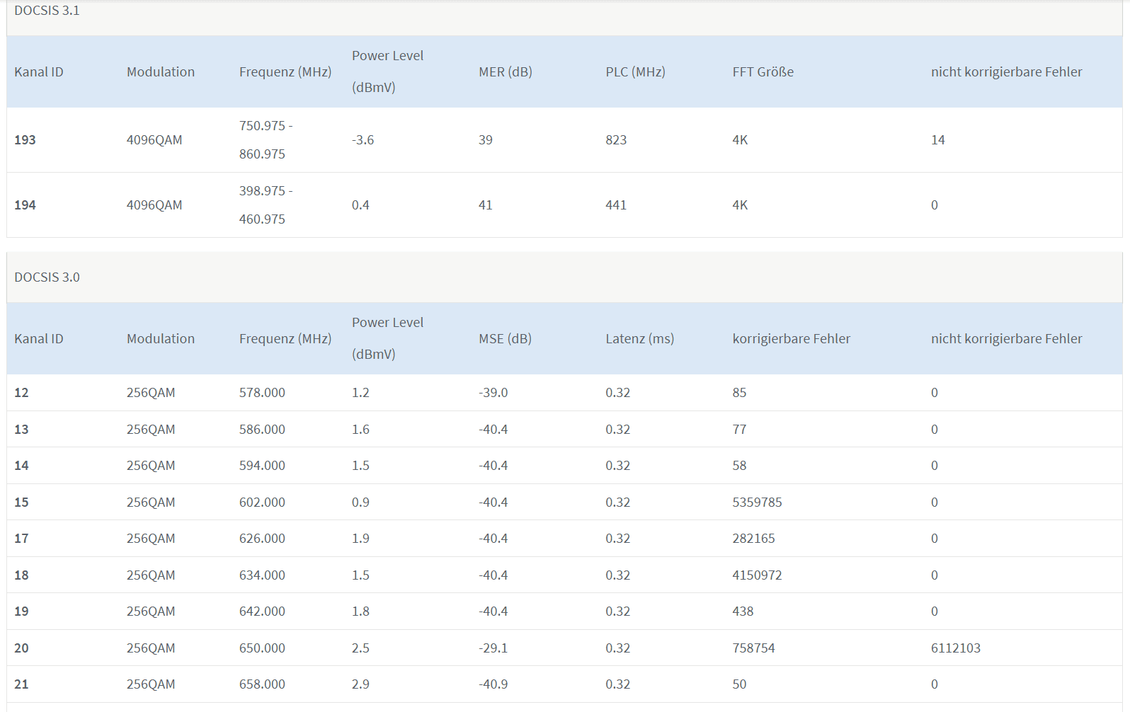

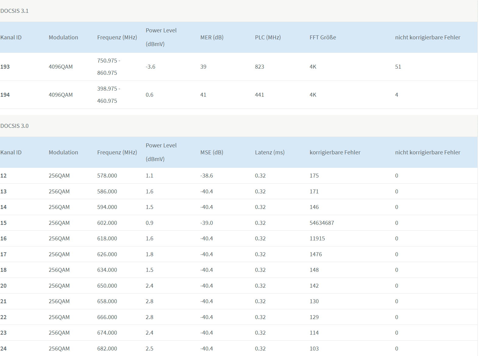

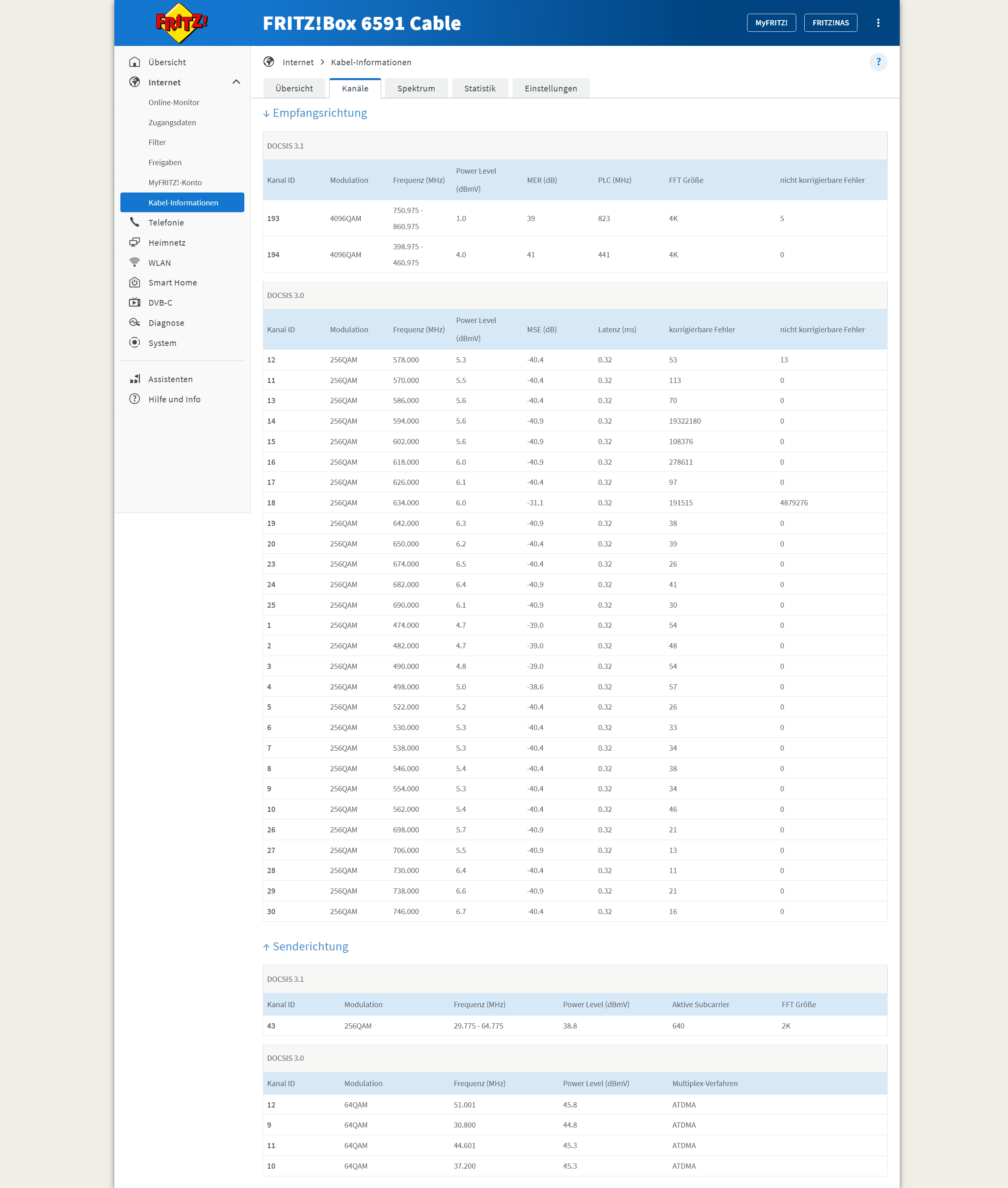

Ich poste Mal alle Bilder, die ich im Laufe der letzten Wochen gemacht habe in den Spoiler (Fehler immer Kanal 18,19,20 - wobei meistens es der 18er ist).
Das ist eine gute Frage, welche Leitung genutzt werden soll. Die alte Installation ist nun einige Jahre alt (denke so um die 15?). Ich habe mit dem provisorischen Kabel minimal andere Dämpfungswerte, aber das liegt daran, dass ich ja keine Dose nutze, aber der fehlerhafte Kanal bleibt trotzdem.
Daher muss wohl doch noch einmal der Techniker kommen und ich muss mit meinem Laienwissen mit ihm die Installationstafel neu bestücken.... und wenn das nichts bringt, bin ich vom Wohlwollen von VF abhängig....
Ja.
das liegt daran, dass die Abschirmung des Erdkabels von VF voller Störungen ist. Darüber hinaus hat das Erdkabel ein anderes PE-Potential/Masse-Potential.
Du kannst provisorisch diese galvanische Trennung kaufen
Wenn Du die galvanische Trennung einbaust, bitte nicht erwarten, dass das Signal super toll ist, (das geht mit deiner momentanen Verkabelung nicht), dieses Teil dient lediglich dazu, ob die Fehler auf dem Kanal 18 verschwinden, oder deutlich weniger werden.
(Es liegt eine Störung im Bereich 600 MHz vor, das spiegelt auch den Abfall des S/N Abstandes auf nur 31dB des besagten Kanals).
Wenn der vorgeschlagene Artikel die Fehler reduziert, dann kannst Du bitten dass der Techniker nochmal kommt. Und dann weißt du auch, welche Angaben/Wünsche du machen musst.
  1. Galvanisches Trennglied zwischen HÜP und HAV. So ein Teil wie in Beitrag #11 erwähnt. VF hat hier teilweise Andere. Funktionieren aber alle gleich.
  2. Abzweiger rauswerfen, und die Dämpfung mittels neuer Abschlussdose u. ggf. dem Verstärker anpassen.
  3. Filter 450/862075W ggf. entfernen (entscheidet der Techniker).
Ob der vorhandene Verstärker notwendig ist, entscheidet auch der Techniker.
VF hat das Problem schön wieder weitergeschoben und ich habe Donnerstag den Termin mit dem Techniker. Daher leider keine Zeit den Filter zu kaufen und zu testen.
Ich frage mich nun, ob ich aber Mal die Fritzbox einfach in den Keller anschließen lassen soll und dann das Netzwerk mittels Netzwerkkabel im Haus verteile um die Koaxkabel zu reduzieren oder ist das erst einmal egal? So langsam verliere ich das Vertrauen in diese Technik, dass das reibungslos laufen könnte...
MooDoo,​
der zeitliche Ablauf ist jetzt nicht optimal.
Ok,
sage folgendes zum VF-Techniker am Donnerstag:
Du hattest einen Elektriker die Tage da gehabt. Elektriker sagen meist "das ist VF da darf ich nicht dran".
Aber der Elektriker hat einen Kabel-Analyzer am Verstärker angeschlossen und eine Störung bei ca. 600 MHz festgestellt.
(diese Geräte gibt es wirklich, und messen dürfen die Elektriker auch).
Und sage dann dem VF-Techniker, dass der Elektriker ein galvanisches Trennglied vorgeschlagen hat.
VF weiß, dass der Schirm des Erdkabels eines der größten Probleme darstellt, wird es aber öffentlich nicht zugeben.
Drucke die Verbindungsdetails auf Papier aus, und auch das Bild von der galvanischen Trennung (Beitrag #11) u. zeige ihm alles.
Es kommt nun einzig darauf an wie ehrlich, hilfsbereit, u. kompetent der VF-Techniker am Do. ist!
Offiziell dürfen Elektriker an der VF-Installation keine Veränderung vornehmen. Aber manche Elektriker machen es trotzdem - also nicht die Hoffnung aufgeben.
Und wenn der VF-Techniker fragt, welche Verkabelung nun genommen werden soll, dann sage die "Alte".
Bis zur Abschlussdose in der Wand, werden nämlich die Werte (Dämpfung/Pegel) protokolliert.
Der VF-Techniker kann dann den linken Abzweiger raus nehmen, und eine neue Abschlussdose setzen - sag da am besten auch das hat der Elektro-Meister gesagt.
Und zuletzt bleibt dann noch der Filter 450/862075W (aber das ist nicht so wichtig), den kannst du zur Not auch selbst mal abstöpseln (6591 davor stromlos machen) zum Vergleich.
Wichtig ist, dass der VF-Techniker dir die galvanische Trennung einbaut....und in dem Moment wird auch das PE-Kabel zum Potentialausgleich (zu deinem Sicherungskasten) entfernt.
Uns das ist das Schöne an der galvanischen Trennung direkt nach dem HÜP, die verseuchte Abschirmung des Erdkabels ist dann nicht mehr mit deiner PE-Hausverkabelung verbunden.
Lass den Kopf nicht hängen, du weißt nun erheblich mehr als noch vor 72h. 🙂
Danke für die ganzen Tipps! Ich kann aber auch nochmal den Termin auf nächste Woche verlegen und das mit dem Filter vorher testen. Das wäre wohl sinnvoller um mit mehr Infos in den Termin zu gehen?!
Ich habe vorhin Mal den Verstärker und Fritzbox stromlos gemacht und eben sehe ich, dass ich gar keinen Kanal 18 habe 😅 Ist das manchmal auch üblich?
Eine neue Dose im Wohnzimmer wäre natürlich auch eine Möglichkeit, das stimmt! Kann ja im ganzen Zug auch direkt mitgemacht werden.
Kann die "verseuchte" Erdung von VF in meinem Hausstromnetz auch zu Problemen führen, die ich mir als Laie nicht erklären kann? 😳🚨
Nein. Es gibt Ausnahmen im Bereich HiFi (HiFi High-End). Normale Haushaltsgeräte sind da komplett immun.
Richtig. Der HAV muss dazu etwas runter gepegelt werden, dann kann man sehr gut eine neue Anschlussdose (in deinem Fall wahrscheinlich Durchgangsdose mit 20dB Dämpfung + Abschlusswiderstand) setzen. Abzweiger wäre dann weg...(wie bereits erwähnt). Momentan sind 8,5+20dB (=28,5dB) Dämpfung am Ausgang des HAV installiert.
Wenn das geht - natürlich. Besser erst mal mit dem "kleinen" galvanischen Trennglied testen. Dann hast Du wirklich was in der Hand, wenn es funktioniert, und dann der VF-Techniker kommt.
Ja, das passiert manchmal, wenn die Frequenz (634 MHz / Kanal 18) zu schlecht ist findet keine Modulation statt, und der Kanal/die Frequenz wird übersprungen.
das ist nun mein Plan A . 🙂
Aber was ich mich frage: Ich darf ja nicht an die Installation. Daher wäre doch die Aussage ein Ausschlusskriterium?! Oder ich habe halt die "Vermutung", dass ein galvanisches Trennglied was bringen dürfte?!
Der Filter ist bestellt und auf dem Weg zu mir.
Der Termin konnte nicht in nächste Woche verschoben werden, aber nun ist das Ticket wieder zu und ich mache es am Wochenende wieder auf :D
Verrückt, habe ich so noch nicht auf dem Schirm gehabt... Ich behalte das im Auge!
Das darfst Du schon. Das selbsternannte Hoheitsgebiet von VF endet bei den Wanddosen. Bis zu den Dosen pegelt der VF-Techniker ein.
Nach der Dose gibt VF die Empfehlung heraus, das Koaxialkabel zu kurz wie möglich zu halten (um den eingepegelten Wert so konstant wie möglich zu halten).
Die ganzen Empfehlungen sind gut und schön, und gleichzeitig auch etwas Marketing und Makulatur, a) weil das Beipack-Koaxialkabel eher Standardware ist, u. die Kabelbox auch nicht immer am "Kabelende" montiert werden kann, und b) kommen die heutigen Kabelboxen mit Pegelabweichungen sehr gut zurecht (dazu ein Bild nicht von VF verifiziert).
Danke für die Aufklärung. Der Filter ist auf dem Weg zu mir. Wo setze ich diesen am Besten dann ein? Soll ich den "450/862075W" auch Mal spaßeshalber abnehmen?

Danke für den Input. Ich brauche aktuell 7 Lanports. mit 2-3 AP's werden es dann 9-10 Ports!
Nun überlege ich, ob ich drei "USW-Flex-2.5G-5" am UCG-Max oder etwas größeres nehmen soll. Mit den 3 bin ich aber flexibler, denn dann würde ich zwei im Keller belassen und den dritten im Wohnzimmer haben. Die 2-3 AP's würde ich dann im Keller, Wohnzimmer und unter dem Dach verorten.
Also ungefähr so:
Hoffe man erkennt es, was ich meine :d
3x 5er Switches sind günstiger als ein 10+ Port Switch - verrückt!
