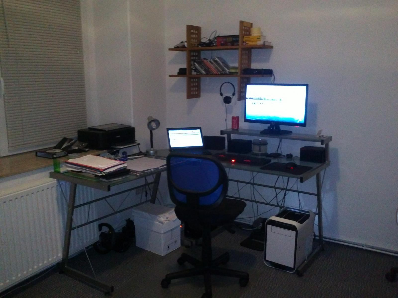

Hast du mal ein Foto deines Hörplatzes? Wäre mal gut zu sehen, was bei dir überhaupt Sinn ergibt.
Gibt es in ner knappen Stunde, wenn ich wieder zu Hause bin. Der Hörplatz wird die nächsten Wochen allerdings nahezu komplett umgebaut

So, hier nochmal mein "Hörraum". Ich wollte erst die Lautsprecher dort belassen, wo sie jetzt sind: In meinem Elternhaus. Allerdings bin ich da vllt 3 Tage die Woche, wenn's hoch kommt. Da würden sich ein paar neue Lautsprecher im WG Zimmer definitiv mehr bezahlt machen.
Grundfläche sind hier knapp 16m². Boden ist Teppich. Links vom PC ist ein großes Doppelfenter. Sonst steht nicht viel rum im Raum: Ein Bett genau da wo ich fotografiert habe und ein Schrank schräg rechts vor meiner Foto-Position
Du sitzt beim Hören meistens am Rechner?
So gut wie, ja. Manchmal lieg ich auch im Bett, ist aber eher selten.
Dann passen für deine Anforderungen am ehesten Nahfelder. Beispielsweise KRK Rokkit.
Gibt's da auch ne Selbstbau Alternative für? Würden normale Kompaktboxen nicht auch ihren Zweck erfüllen? Beispielsweise die FT11 in Verbindung mit nem Sub?
Weil ein Sub muss definitiv her. Der Raum schluckt so viel Bass, das ist..naja (Hatte mal Probehalber den "kleinen Bretterhaufen" drin. Klang schrecklich. Bei meinen Eltern im Wohnzimmer dagegen ganz ordentlich)
Und ja, Design spielt auch ne Rolle. Ich finde die KRK ziemlich hässlich, sorry :(
Jede Kompaktbox mit den richtigen Rahmenbedingungen kann bei geringem Hörabstand genutzt werden, ein "Nahfeldmonitor" ist ja auch nichts anderes...
Sprich: Kleine (optimalerweise maximal 6") und wenige (optimalerweise höchstens 2) Chassis in einem Lautsprecher mit leicht abfallendem, bzw. korrigierten Grundton und Bassbereich, das wird durch Schreibtischplatte und wandnähe kompensiert.
Im Selbstbau gibt es da natürlich auch einige Möglichkeiten, z.B. die Picolino 2, CT266, CT227, Bonbon, Studio 1, New Orange, Array Mini,...

Wenn ich mir das Bild von oben anschaue spicht gegen kleine Standboxen vor allem die Tatsache, dass sie nicht auf den Schreibtisch passen :d
Ob der Woofer nun an der Seite oder vorne eingebaut ist ändert nichts an der Tatsache, dass du einen größeren Hörabstand benötigst, schau dir z.B. hier den empfohlenen Hörabstand an.
An deiner Stelle würde ich es wirklich einmal mit einem Pärchen Kompaktboxen probieren, notfalls kann man noch einen kleinen Sub zur Unterstützung kaufen/bauen, auch wenn das am Schreibtisch suboptimal ist.
Irgendwie kann ich mir aber nur schwerlich vorstellen, dass es bei deinem Raum genau an deiner Sitzposition zu Auslöschungen kompletter Bereiche im Bass kommt.
