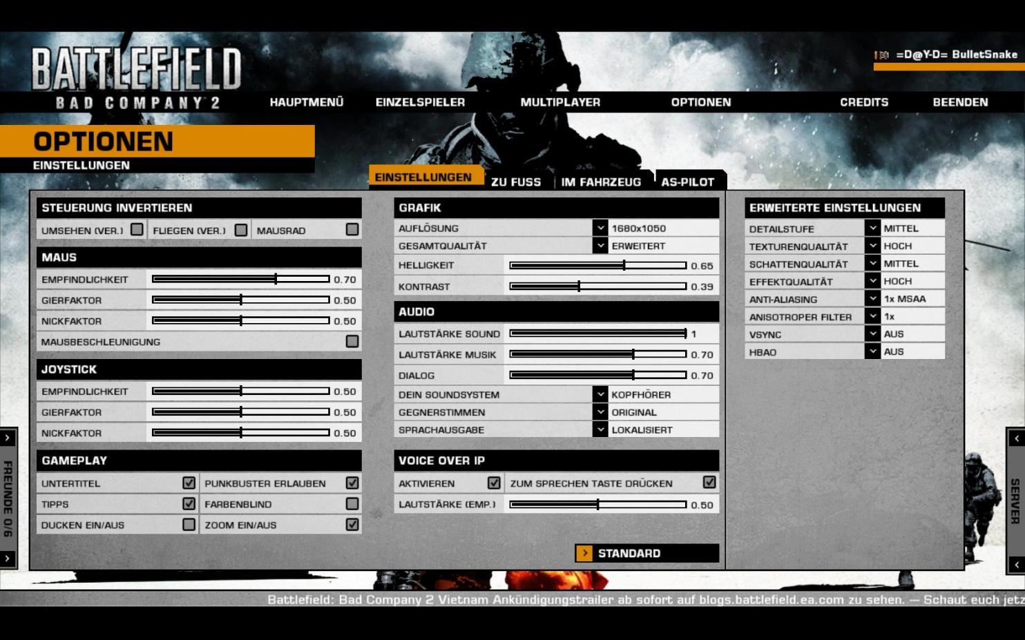

Eben gezockt so nicht los aber dann viel los ordentliche explosionen und zack unter 30 FPS,so bei 25 Waren sie dann und das merkt man.Ich dachte sie wären immer über 30FPS die min.FPS?Noch ein Screen von meien Einstellungen!C&Q kann nicht schuld sein,oder?

C&Q ausstellen hat nichts gebracht!Werde die CPU mal etwas übertakten und dann mal sehen was ist!Wenn es normal ist das die FPS mal unter 30FPS gehen dann ist ja gut.Habe die Effekte im Spiel auf hoch,das wird es wohl sein!
Danke für eure Hilfe und kommentare;)
