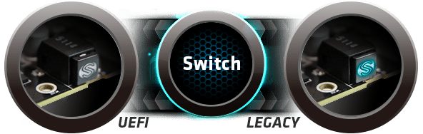

Du hast an der 390 Nitro einen Taster für Uefi oder Legacy Grafikbios. Teste mal die andere Einstellung sprich Legacy, so das der Taster leuchtet wie auf dem Bild hier:
Ist evtl. eine Möglichkeit...
jap würde auch mal das bios der karte umschalten und dann probieren ... war beim kollegen mal der gleiche fall (und zusätzlich das bios resetten ... kp warum aber es hat geholfen)

Naja... lange Rede, kurzer Sinn... es war der UEFI-Switch direkt an der Karte... keine Ahnung, warum mein System das nur so mag... und vor allem: Welcher Honk baut den heute im digitalsten Zeitalter schlechthin einen verdammten "Knopf" (!!!) auf ne Grafikkarte?? Verfluchte *****! :d:d

Ich hab ein Mainboard mit UEFI (und neustem Treiber), aber die Karte funktioniert dann, wenn ich auf Legacy umstelle... häh? Das widerspricht sich doch eigentlich völlig?
dann denke ich mal hast du dein windows nicht richtig im uefi Modus installiert. das kann man aber prüfen.

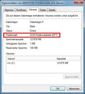

weist du wie? wenn nicht such ich es dir raus und schick es dir.
Update:
Nach der Installation kontrollieren Sie noch kurz, ob Windows 7 wirklich im UEFI-Modus installiert wurde.
GUID-Partitionstabelle
Windows selbst kann man nicht direkt ansehen, ob es im UEFI-Modus installiert wurde. In der Datenträgerverwaltung können Sie jedoch prüfen, ob die Installation im UEFI-Modus geklappt hat. Die Datenträgerverwaltung zeigt an, welche Partitionstabelle Windows verwendet. Die Datenträgerverwaltung von Windows starten Sie mit der Tastenkombination [Windows R] und dem Befehl diskmgmt.msc. Kurz darauf sehen Sie ein Liste mit allen Laufwerken. Suchen Sie nach Ihrer Systemfestplatte. Klicken Sie mit der rechten Maustaste auf „Datenträger X“ wobei „X“ für die Datenträgernummer steht, auf der Sie Windows installiert haben.
Wählen Sie „Eigenschaften“ und wechseln Sie zum Register „Volumes“. In der Zeile „Partitionsstil“ finden Sie die Informationen zur Partitionstabelle. Bei einer UEFI-Installation sollte hier „GUID-Partitionstabelle (GPT)“ stehen.
UEFI-Check: Wenn hier als Partitionsstil „GUID-Partitionstabelle (GPT)“ angegeben ist, war die Installation erfolgreich.

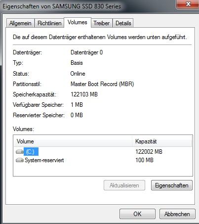

Ich hab soeben mal bei mir nachgesehen und du hast recht, mein Windows scheint der Anleitung nach tatsächlich nicht im UEFI-Modus installiert zu sein.
