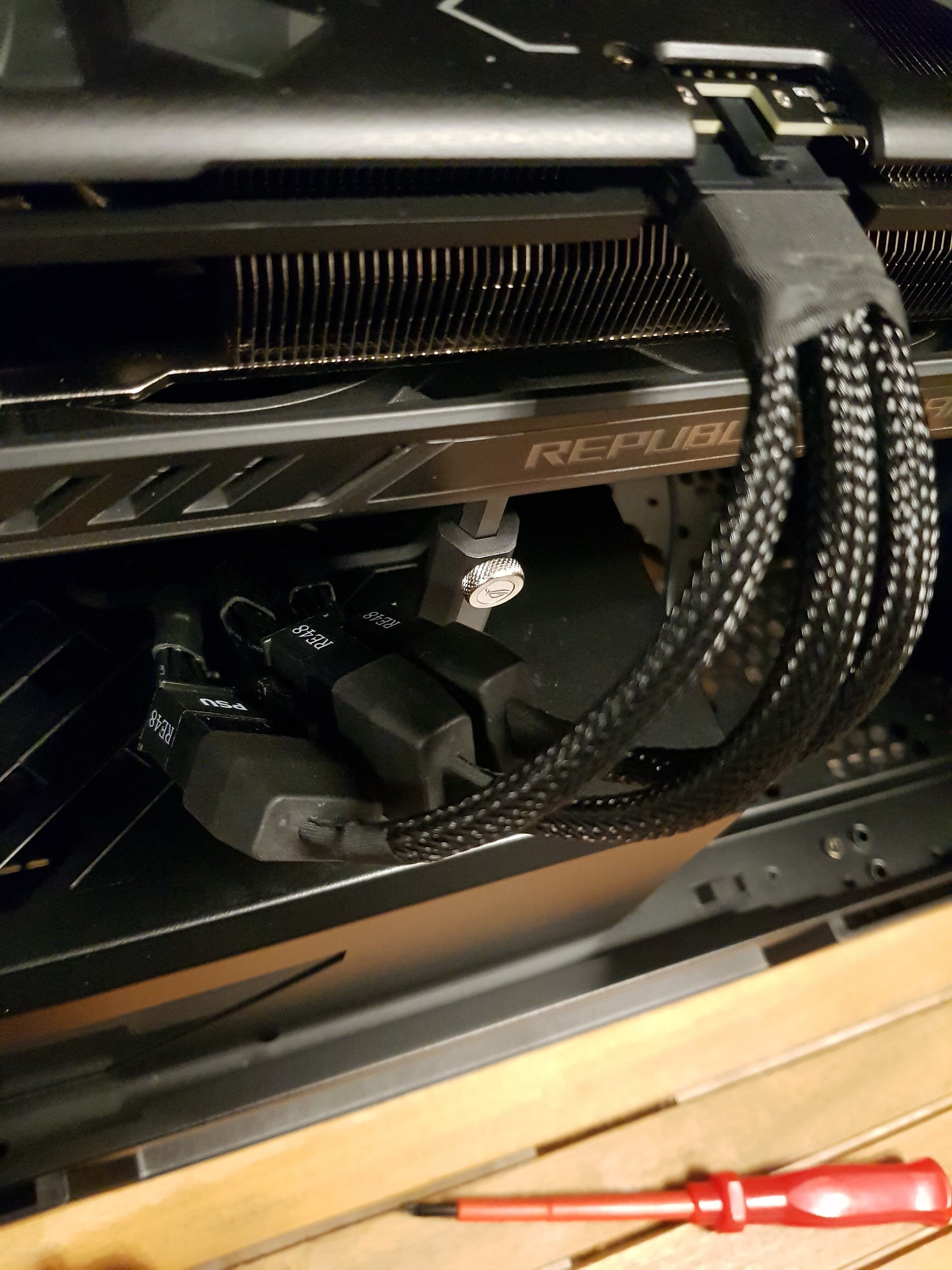

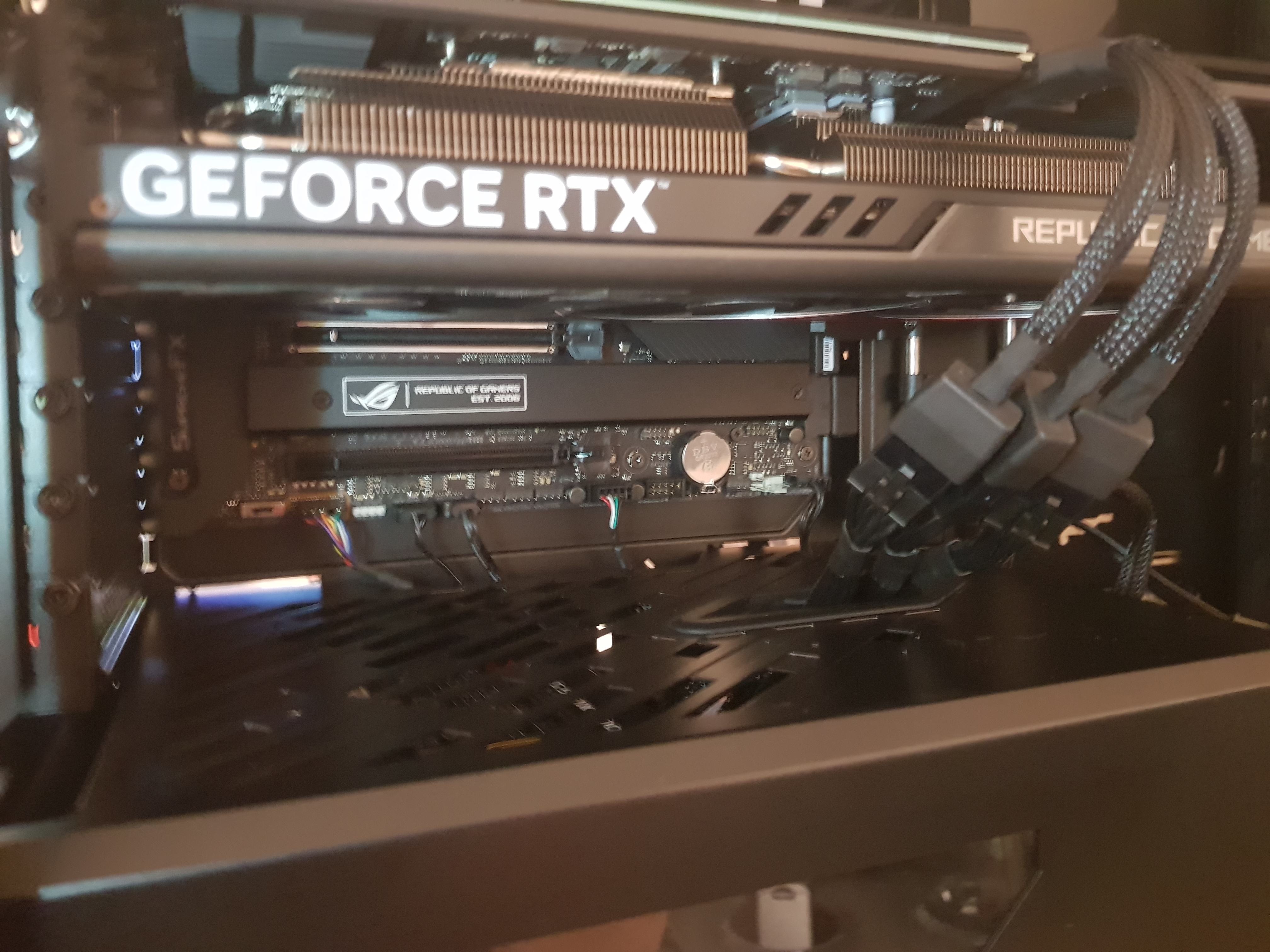

Hab hier diesen Adapter mit drei PCI-E 8 Pol Steckern ans netzteil angeschlossen.
So danke an jedem Helfer hier! Ich weiß nicht wieso, weshalb, warum. Hab die pcie Stecker nun einmal umgedreht also netzteil Seite an die Grafikkarte und umgedreht und nun gehts. Dachte tatsächlich es wäre egal wie Rum die sind... wenn es nicht so ist, tut es mir leid. War mein erster pc. Dennoch bin ich mega Glücklich und dankbar für jede Antwort hier! Danke!

So kurzes Update. Hab alles auseinander genommen und von Null auf Schritt für Schritt komponenten angeschlossen und ich komme ins BIOS, die Ventilatoren drehen sich alle, der PC macht was er soll. (Aufeinmal?) Jetzt kommt das merkwürdige, für mich zumindest. Stecke ich die gpu ins Mainboard an und starte den PC(ohne Stromversorgung für die gpu) funktioniert alles. Die Grafikkarte leuchtet, alles funktioniert. Schließe ich nun den komischen 12+4 pin Stecker an, an dem drei Leitungen rauskommen und diese drei leitungen mit jeweils 8 PINs ans netzteil an, geht wieder nichts mehr. Also keine Ventilatoren drehen sich und komme auch nicht ins BIOS. Was mache ich verkehrt? Danke schon mal
Steht an diesem ominösen Stecker nichts dran?
Ich würde mir sowieso ein RT-Series Pro ModMesh 12VHPWR auf 3x PCI-e Kabel für ASUS/Seasonic - 60cm Kabel kaufen.
Das Kabel wird direkt ins Netzteil eingesteckt, ohne die PCIe Stromkabel dazwischen, die 12VHPWR Kabel gibt es in zahlreichen Varianten für dein Asus Netzteil von CableMod.
Das muss eine Asus RTX 4070 Ti sein, weil die RTX 3070 Ti keinen 12VHPWR 16-Pin PCIe 5.0 Strom Anschluss hat.
