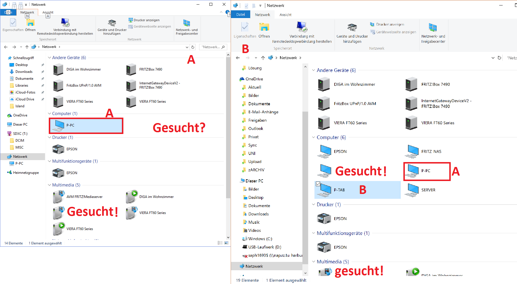

Mit dem 1. Bild
Ich sitze an PC-A und will auf "Gesucht" zugreifen, es ist dort aber unter Computer nicht zu finden. Unter Multimedia schon.
Mit PC B sehe ich im gleichen Netzwerk alle anderen Netzwerkgeräre auch uner Computer und kann drauf zugreifen.

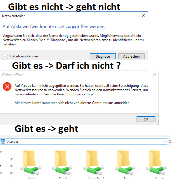

Bild 2
es sind verschiendene Fehlermeldungen, es kann also nicht daran liegen, dass er die ressource nicht findet.
Hast du denn schon entsprechend der Meldung überprüft dass du auch Berechtigungen auf die Freigabe hast?
Sprich der gleiche User + Passwort mit dem du dich unter Windows anmeldest auch auf dem NAS existiert und die Berechtigungen hat?
Ich müsste theoretisch nur ein Nutzernamen und ein passwort eingeben, dazu kommt es aber leider nicht einmal.
es taucht direkt die Fehlermeldung wie in Bild 2 auf.
