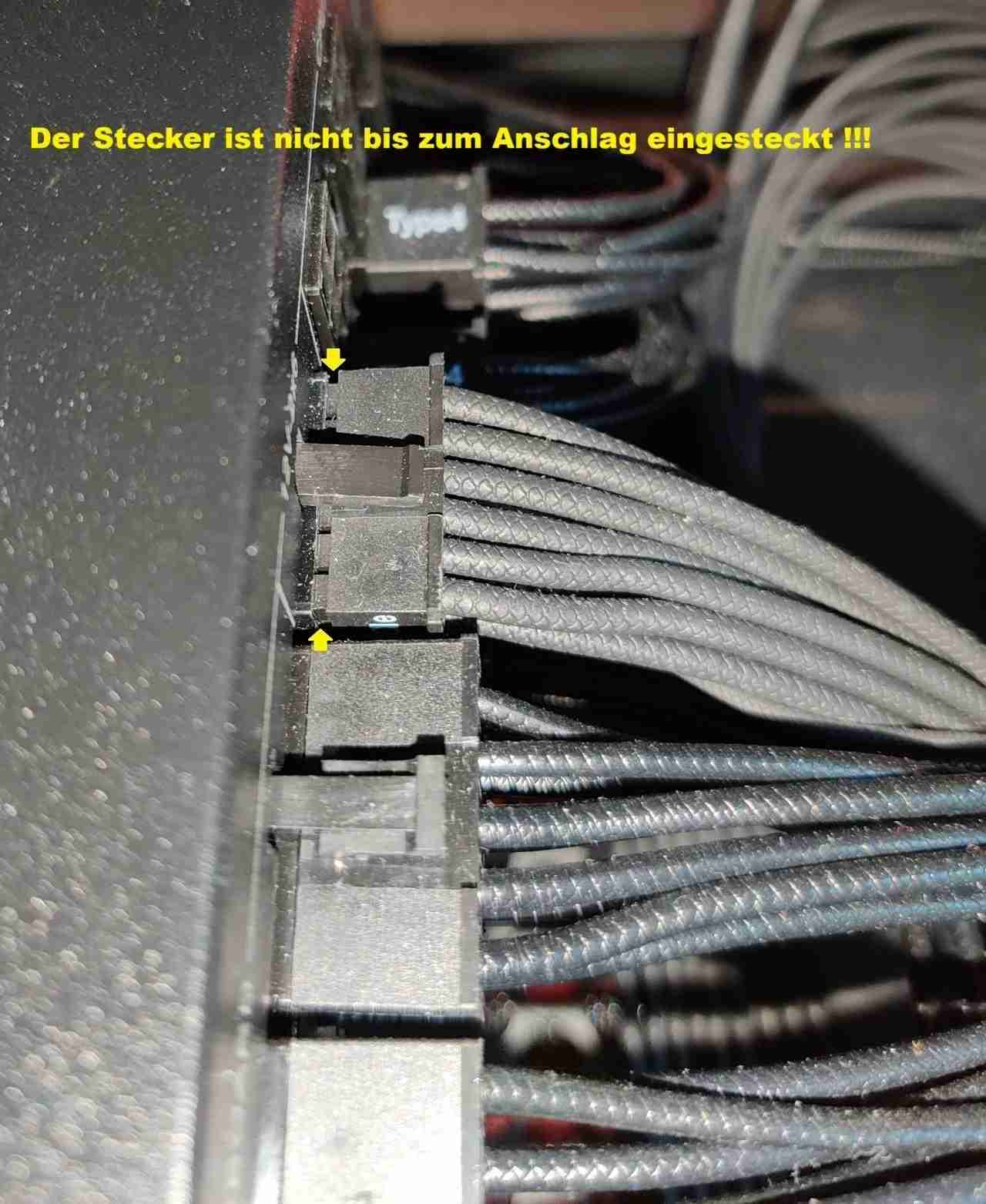

Dann ist es nicht der Burst Mode, meistens ist dann der 16-Pin PCIe 5.1 Stecker nicht richtig eingesteckt am Netzteil oder an der Grafikkarte, Bild unten, oder du verwendest ein schlechtes Mod-Netzteilkabel.
Beim be quiet! Power Zone 2 1000W ATX 3.1 ist auch ein abgewinkelter 16-Pin PCIe 5.1 Stecker am Kabel, der abgewinkelte Stecker passt bei Asus und Zotac Grafikkarten.

Schade, dann wird mir das wohl nicht helfen. Der Stecker ist sowohl GPU als auch PSU seitig 100% eingesteckt, daran liegt es also auch nicht. Ist dann vielleicht auch einfach viel Pech, aber immerhin scheine ich halbwegs Glück bei der GPU.
