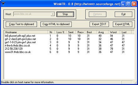

Ähnliche Erfahrungen habe ich mit WinMTR gemacht - einem Tool, das "Tracerts" zu bestimmten Adressen macht. Seit Vista funktioniert das nicht mehr, irgendwas klappt nich - und da spielt es nichtmal eine Rolle, ob ich "resolve Hostnames" aktiviere oder nicht. Es bleibt bei mir leer:
Obwohl das eigentlich so aussehen müsste bzw. er eigentlich folgendes machen müsst:
Es scheint, als hätte Vista ein Problem mit den Verbindungen, besser kann ich es nicht formulieren. Und insbesondere eines mit dem Auflösen der DomainNameServer-Namen, den Hostnamen - zumindest ist er da verdammt langsam und ich vermute einen Zusammenhang zu der WinMTR Geschichte.

Hängt bestimmt damit zusammen, daß Micrsoft den IP-Stack teilweise neu geschrieben hat. Die Reverse-Auflösung für die Namen funktioniert wohl etwas anders als bei XP. Außerdem ist da vielleicht noch der eine oder andere Bug drin.
Das winmtr ist auch 5 Jahre alt. Da wäre bestimmt mal eine gewisse Pflege notwendig, damit das weiterhin funktioniert. Aber man sollte nicht zu laut meckern bei kostenlosen Programmen.
