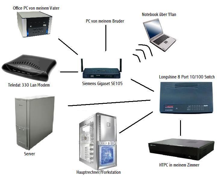

ich habe zu Hause noch einen alten P2 266MHz stehen und würde den gerne als Software Router nutzen. Wir haben aber bereits einen Hardware Router zu Hause stehen und den wird mein Vater auch nicht austauschen wollen. Um den ganzen Aufbau zu erklären, habe ich einfach mal zwei Abbildungen gemacht. So sieht es momentan aus:
attachment.php

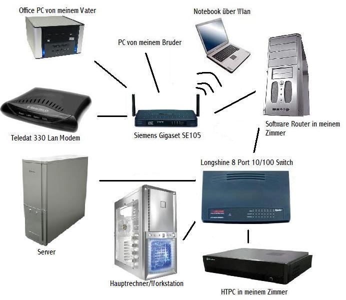

Modem und Router stehen unten im Flur. Der Switch und die unteren 3 PCs sind in meinem Zimmer und teilen sich sozusagen die eine Dose in meinem Zimmer. Dieser eine Anschluss belegt den ersten Port vom Router, die anderen beiden belegten Ports gehen ja aus der Abbildung hervor. Nun möchte ich einfach for fun und auch aus Sicherheitsgründen einen Software Router in mein Zimmer packen. Das würde dann so aussehen:
attachment.php
Als Software würde ich gerne fli4l laufen lassen. Wenn ich das so mache, kann ich auf meinem Server noch Webserver, FTP etc. weiter laufen lassen? Ich müsste doch blos die Ports freigeben und es sollte problemlos funzen oder?

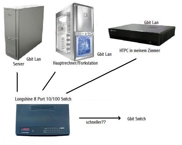

1. Ich hab ja momentan einen 10/100 Switch und die PCs in meinem Zimmer haben alle Gbit Lan. Brauch ich auch einen 10/100/1000 Switch oder gibt es z.B. keine Geschwindigkeitsunterschiede beim Kopieren von Server zu Hauptsystem? Nochmal zur Veranschaulichung:
attachment.php
2. Wenn ich dann noch den Software Router dazwischenpacke, wird der bei mir zwei Lan Anschlüsse haben. Der eine zum Hardware Router kann ja ruhig 10/100 sein oder? Und der zum Switch, sollte ich da lieber eine Gbit Lankarte nutzen?

Was soll denn das für einen Sinn haben nebem dem Siemens Router noch einen zu betreiben. Streng genommen ist der Siemens Router auch ein Software Router. Den könntest du mit dem "Software" Router erstetzen und das Siemens Gigaset nur noch als WLAN Gateway benutzen.
Du benötigst einen Gigabit Switch damit die Geräte auch untereinander über Gigabit kommunizieren können. (außer bei Direktverbindung PC zu PC).
Für den "Software" Router sofern er nur als Router verwendet wird reichen 10MBit (ADSL2 100MBit) Netzwerkkarte vollkommen aus da der PC nur die Internetbereitstellung übernimmt und die sich nach der maximalen Internetgeschwindigkeit richtet.
öhm willst du dich 2 mal einwählen oder ?
also einen router musst du stilllegen bzw. zum switch machen. und der andere wählt ein.
gbit switches lohnen sich eh nur wenn du wirklich viel und große dateien wie z.b. filme, games oder sonst was kopierst
EDIT: du kannst dein softwarerouter rechner als firewall nehmen, so hast du auch deine sicherheit ;)

wie king bill gesagt hat, möchte ich den software router als firewall zur erhöhten sicherheit benutzen, da der siemens router imo ziemlicher schrott ist.
wegen dem gbit switch: ich kopiere öfters größere dateien hin und her. wenn ich z.B. mit dem htpc etwas aufnehme, dann wird das rüber kopiert und auf dem andern rechner gerippt. also muss ich mir dann noch einen gbit switch besorgen. welchen günstigen könntet ihr mir empfehlen?
den hardware router wird mein vater net ersetzen und der software router ist halt nur für mich gedacht, da ich die daten auf meinen rechnern nicht verlieren möchte und durch ftp, webserver etc. einer "höheren gefahr" ausgesetzt bin. ich weiß halt auch nicht genau, wie das gehen soll, aber der software router soll einfach nur als firewall dienen. vielleicht ist der begriff "software router" daher auch etwas falsch gewählt, da ich damit ja gar nicht einen router ersetzen möchte, sondern sozusagen als 2. firewall neben dem hardware router nutzen möchte. der siemens router kann irgendwie nicht wirklich was, portfreigabe usw. ist relativ kompliziert und wenn ich mal ein online game mit einer direktverbindung auf meinem rechner zocken möchte, muss ich immer die komplette firewall vom router abschalten. ich hab halt keine lust, ganz ohne firewall online zu sein.
firewalls gibt gute mit linux wie z.b. ipcop oder ipfire
danke, ich schaus mir mal an.

ok danke dir. und wie ist der SMC 8505T? eher nicht zu empfehlen? kosten tun die ungefähr gleich. der Netgear GS605 kostet auch ca. so viel besser oder schlechter? unterschiede werden ja wohl eh nicht so groß sein oder?

hab mir grade diesen switch ersteigert, ich hoffe das teil taugt was. hat mich mit versand 27€ gekostet (neu).

ich würde auf deinen router ne m0n0wall (muhaha :d) spielen... die kann traffic shaping. wie das ding genau konfiguriert wird und ob die funktion wirklich was taugt kann ich dir leider nicht sagen. erstens hab ich mich damit noch nicht großartig beschäftigt, zweitens ist die doku in diesem kapitel schlecht gepflegt ;D aber es gibt ein how-to für die priorisierung von ack-paketen.
edit: achso ja und die m0n0wall kannst du auch in einen bridge-mode schalten (also alle rechner in einem subnetz) und trotzdem firewall regeln definieren. natürlich alles bequem über nen web-interface :d
