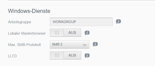

Hallo kaiser,
ich habe das NAS jetzt gut und gern 5 Jahre. Der Support wurde vor wenigen Wochen von WD eingestellt. Auch wenn ich nicht wirklich weiß, was dieses SMB bedeutet, so steht im Dashboard der Cloud "MAX. SMB Protokoll" hier kann ich 1-3 Wählen.
MfG

Aber ich würde des NAS einfach auf 3 Stellen. Dann sollte man hier die Fehlerquelle ausschließen können.

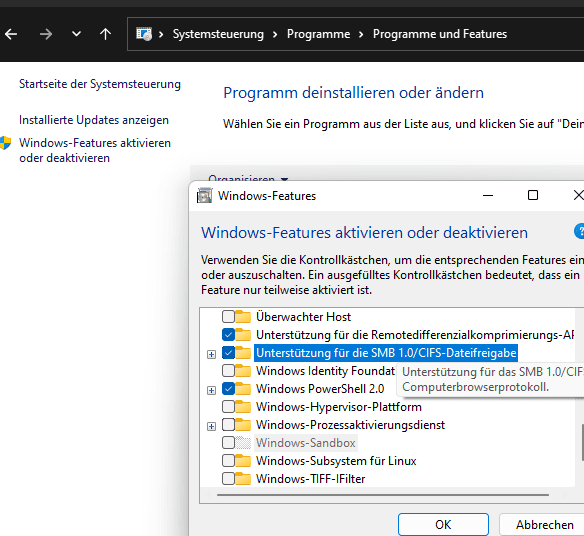

In Windows unter Programm deinstallieren oder ändern auf Windows-Features aktivieren oder deaktivieren. Folgendes aktivieren, Unterstützung für die SMB 1.0/CIFS Dateifreigabe. Nach einem Reboot findet man unter Netzwerk alle Laufwerke.
