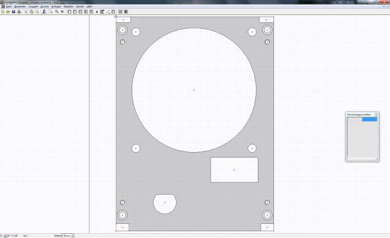

Ich war kurz davor das NAS zurückzuschicken. Dann hat mich mein Bastler-Ego gepackt, und ich wollte doch mal sehen, was man da machen kann.
1. Auf den Webseiten von Netgear gibt es eine Software (sie nennen es Modul), mit der man die Mindestdrehzahl des Lüfters einstellen kann. Nicht ohne den Hinweis, dass dann selbstverständlich die Garantie verfällt!
2. Auch diese Software half nicht dabei, die Lüfterlautstärke auf ein erträgliches Maß zu regeln - insbesondere wenn die Platten mal sehr beansprucht werden und etwas wärmer werden. Daraufhin habe ich kurzerhand das NAS auseinander genommen, den Lüfter rausgeschmissen, und einen Noctua 80 mm hinten angehängt - zunächst provisorisch. Und siehe - alles läuft prima, die Platten sind sogar noch kühler, und ich höre nichts mehr.
3. Da ich die Rückwand nicht mehr einbauen kann, habe ich bei Schaeffer mir eine konstruiert. Die Designer-Datei hänge ich hier an. Sie ist noch nicht da, aber damit ist die Sache wieder rund und schön! Dass die Garantie damit wahrscheinlich futsch ist, muß einem jedoch klar sein.
Wie gesagt, ansonsten bin ich sehr zufrieden mit dem Teil!
